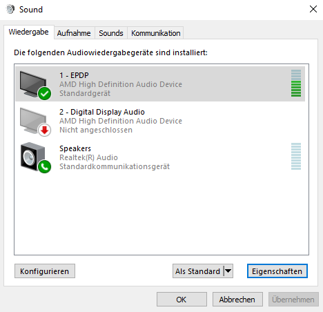

ich besitze ein Huawei Matebook D, welches ich über eine Docking Station mit meinem Monitor und PC-Lautsprechern verbinden möchte. Es klappt auch alles soweit, jedoch ist die Soundqualität sehr schlecht (viel zu basslastig), wenn die PC-Lautsprecher über die Docking Station laufen (3,5mm Klinke).

So sieht das ganze in den Sound-Einstellungen aus:

Das ist natürlich ein wirklich günstiger NoName USB hub, kann schon sein dass die Audioqualität von dem DAC da drin so schlecht ist.
Was sagt denn der Dialog wenn du auf Eigenschaften klickst? Der Hub heißt wirklich "AMD HD Audio Device"?
Da gibt es mehrere Tabs u.a. mit dem Audioformat, sollte 24bit/48kHz sein und eventuell ist da auch ein Tab mit Nachbearbeitung/Effekten, da sollte alles deaktiviert sein.
Der heißt wirklich AMD High Definition Audio Device und bei der Buchse steht HDMI Digitalbuchse.
Audioformat sowie Deaktivierung von Enhancements habe ich schon alles probiert - leider keine Veränderung vom Sound.
Da der "Dock" auch eine USB Soundkarte darstellt, kann es durchaus sein, dass deren Qualität eher schlecht ist.
Würde auch bei "EPDP" auf Eigenschaften gehen und da mal die Reiter checken, wie Marco schon gesagt, ob da was mit Bass Enhancer aktiviert ist oder die Qualität nicht hoch genug eingestellt ist
Das habe ich alles schon versucht hat leider nichts bewirkt. Dann muss ich das Teil wohl zurückschicken. Schade :/
Danke trotzdem.
Nein, der heißt "EPDP" und scheint den Ton vom DisplayPort abzugreifen. Die schlechte Soundqualität dürfte aber wohl tatsächlich am DAC liegen der dort verbaut wurde.
