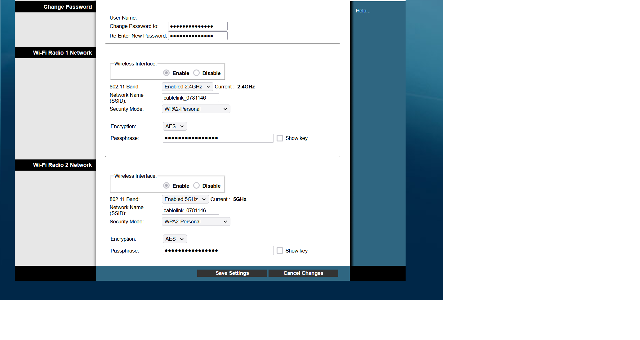

Ich komme zwar ins Einstellungsmenü vom Router, kann dort aber iwie nix verändern. Schaut aus wie abgebildet.
Kabel wäre natürlich eine Lösung, möchts nur nicht quer durch den Raum legen und müss relativ umständlich üebr einen Türstock verlegen.
Frequenzbereich 5Ghz, Netzwerkkanal 40
