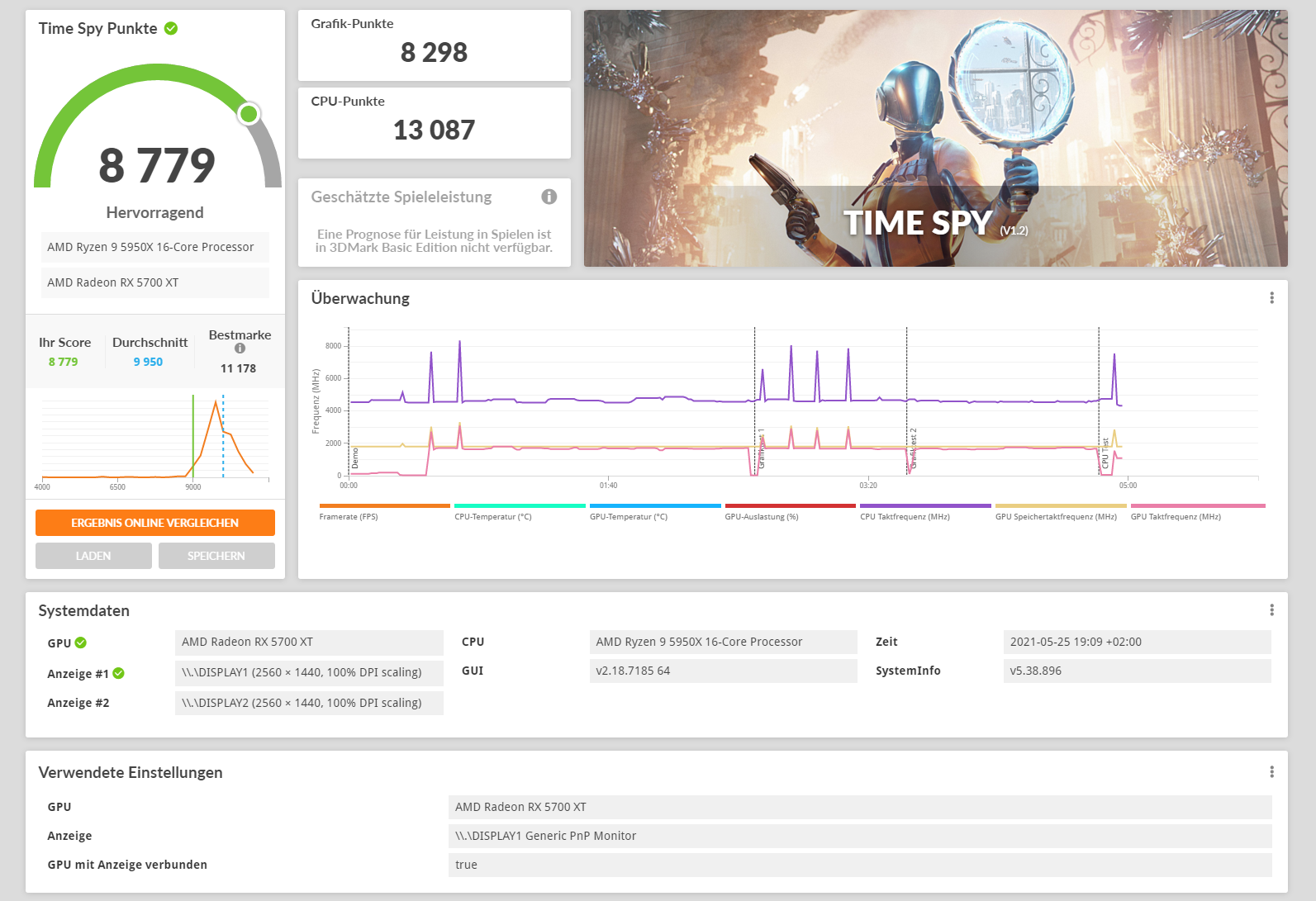

ich wundere mich etwas über meinen Time Spy Score.
Ich habe beim Durchlauf 8779 Punkt, das sind 1000 Punkte weniger als der Durchschnitt mit diesen Komponenten.
Die CPU liegt auf dem erwarteten Ergebnis eines 3950X, die GPU unter dem Durchschnitt einer 5700XT

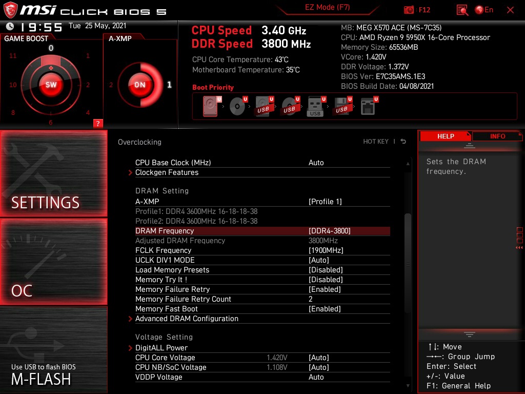

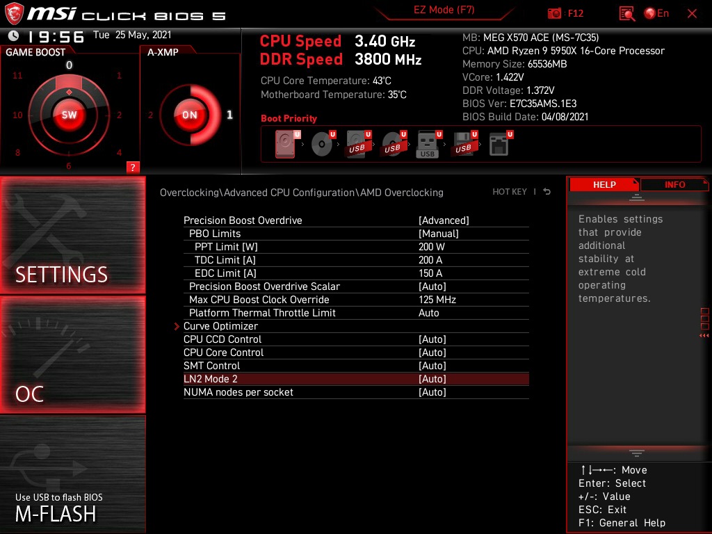

5950X - PBO aktiv, ansonsten Stock FCLK 1900
2x 32GB DDr4 @ 3800 CL16
MSI MEG Ace @ latest Bios
5700XT thicc iii ultra (Settings siege Screenshot)

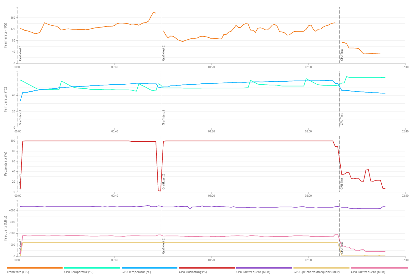

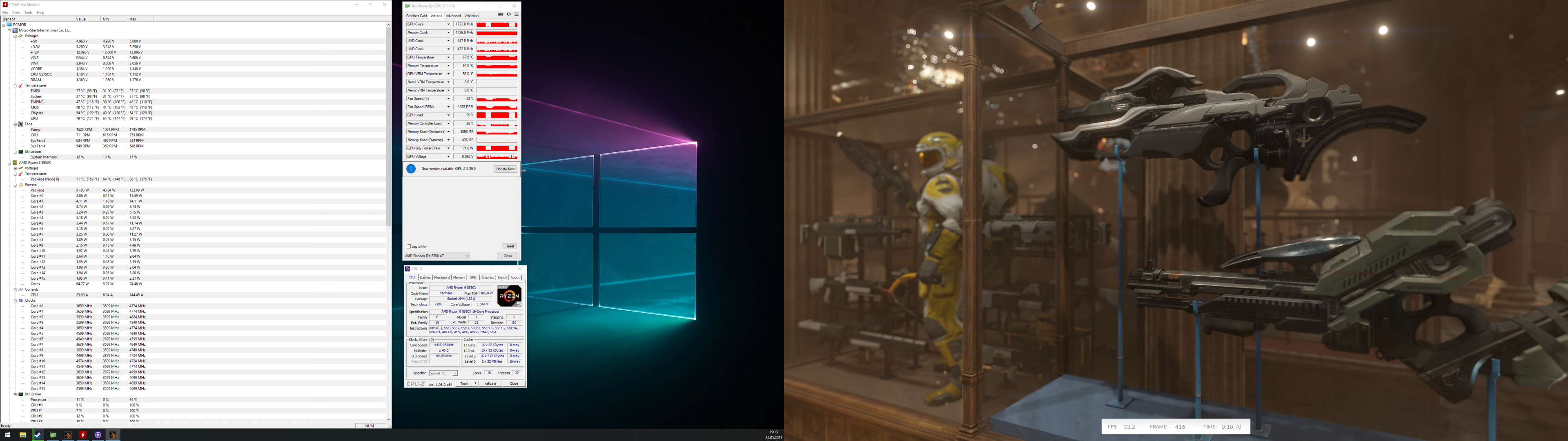

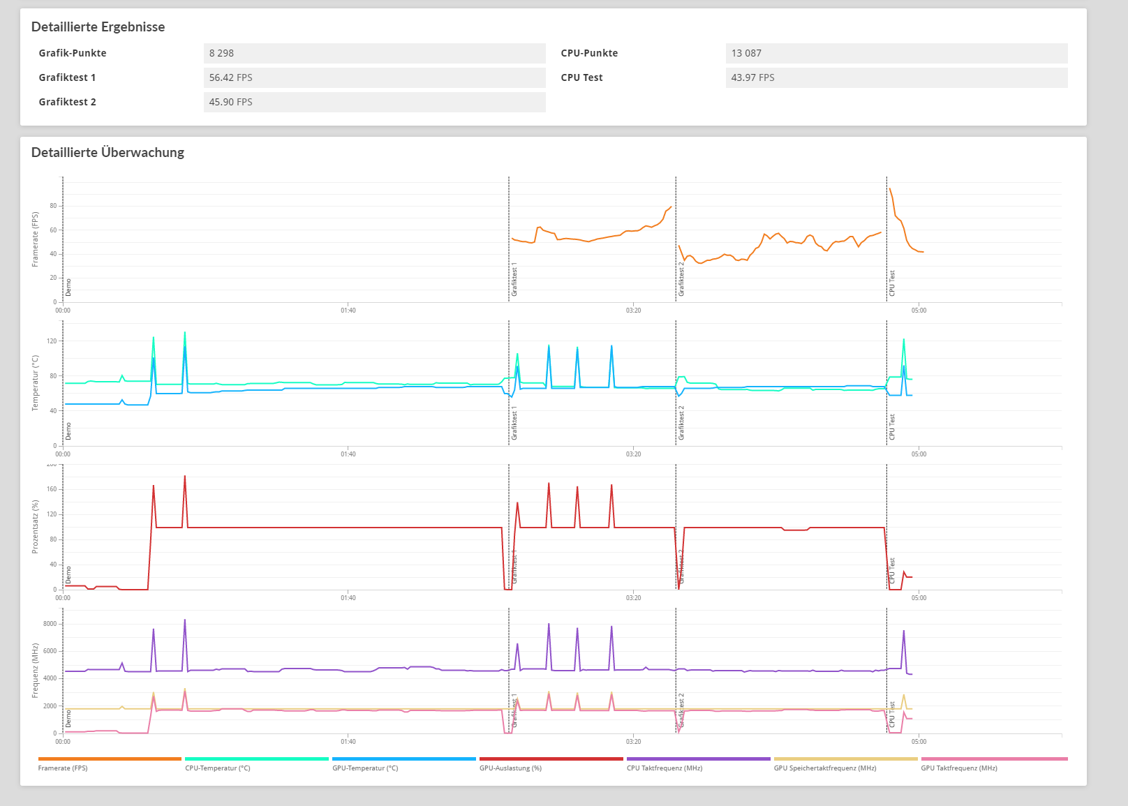

Anbei einige Screens vom Durchlauf. Was mich wundert ist, das die Karte nie auf den Gameclock 1935 Mhz bzw den Boost Clock von 2025 erreicht. Die Temps sehen eigentlich gut aus.
Was habe ich falsch eingestellt, wo liegt der Fehler?
Case ist gut belüftet, siehe Bild.

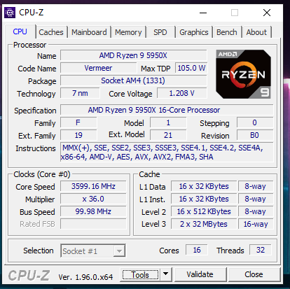

Wahrscheinlich das übliche. XMP/DOCP nicht aktiviert, auch wenn Du das scheinbar angeknallt hast bis zum geht nicht mehr. Oder der 2. Monitor läuft mit einer anderen Bildfrequenz wie der Game-Monitor.
Oder bringt Deine CPU im Cinebench passende Punkte?

XMP ist im Bios aktiviert, danach dann nur auf 3800 MHZ / 1900 gesetzt.
Beide Monitore sind baugleiche Acer Nitro WQHD 144hz.

Ich hab mit meinen 5950X@ECO Mode ohne PBO, 13075 Punkte. Also würd ich mal sagen das PBO bei dir schonmal nix bringt außer heiße Luft. :D

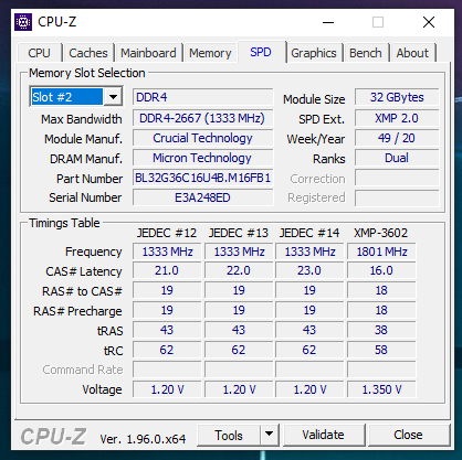

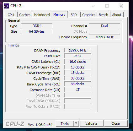

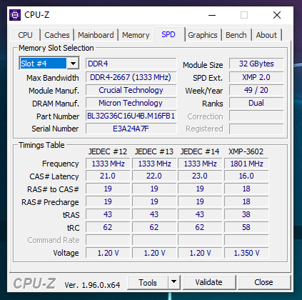

Mach bitte nochmal ein Foto vom Reiter SPD und da von allen Slots.
@DriveByFM im Cinebench gabs mir nen guten Boost , mit Stock 9700 -> 10600
@mcbloch anbei:

Glaube die Karte wird zu heiß. Die XFX karten haben diesbezüglich keinen guten ruf.
Man kann schön sehen wie die karte auf über 100°C springt und dann gedrosselt wird.

@xRedF wie kann es denn sein dass es solche Sprünge gibt, ich saß die ganze Zeit dabei und im GPU Z wurden meist so bis 70 Grad angezeigt.

Wenn man die Liste der Online-Ergebnisse sich anschaut, sieht man, dass der 5950x selten vertreten ist.
Weißt du denn genau was Time-Spy dort als vergleichbares System erkennt?
Wenn ich deine CPU und GPU eingeben kommen auch Systeme mit anderen CPU's aber gleicher GPU, zudem laufen die System mit unterschiedlichen Taktraten bei CPU und Ram.
https://www.3dmark.com/search?_ga=2...ck=&maxGpuMemClock=&minCpuClock=&maxCpuClock=
Ich würd sagen der CPU-Score ist in Ordnung, nur der Grafikscore ist etwas niedrig.

Generell ist aber das negative Power Target definitiv Mitschuld. Wenn dann senkt man die Spannung, aber nicht das Power Target, wenn man auf Leistung Wert legt.
Du hast da nen paar merkwürdige peaks in dem verlauf. Zum vergleich ma mein "oller" 3800x und im Zweiten bild wird bei Gate 1 (organe Linie) nix gelockt... k.a. warum. Die Peaks rauf auf auf 8000 MHz und Temps 120°C... Merkwürdige Sache.....was passiert bei Default BIOS settings?
