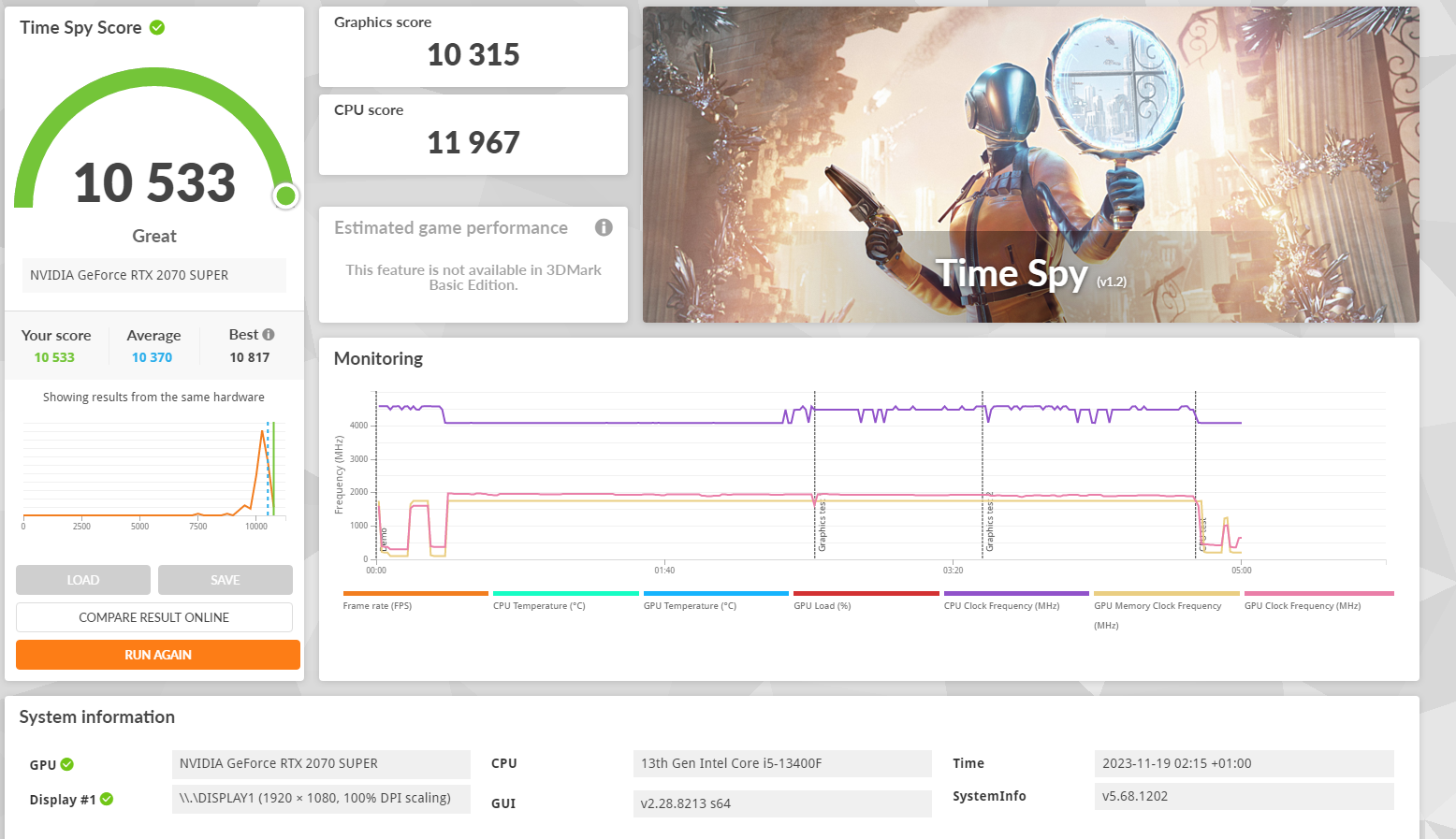

13400F Time Spy Score zu niedrig

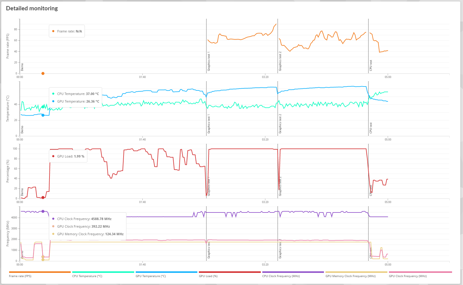

PC ist aus gebrauchten Komponenten für einen Bekannten zusammen gebaut, funktioniert soweit gut. Der CPU Score ist doch etwas zu gering. Ich bekomme nur 11900 Punkte, normal sollten es ca. 13000-13400 sein.
Time Spy Ergebnis
Ich danke, dass es evtl. an dem nur 3000mhz Ram liegen könnte, aber macht das so viel aus?
Das Netzteil sollte eigendlich auch genug Saft liefern, die CPU verbraucht ja nicht so viel.
Windows neu, neuste Bios, neuste Treiber, Wärmeleitpaste erneuert, Belüftung optimiert, Hintergrundprogramme geschlossen, Test mehrfach wiederholt auch mit geöffnetem Gehäuse. XMP kontrolliert, war Aktiv.
Ich weiß nicht was ich noch überprüfen sollte, CPU und GPU Temperaturen liegen in einem gutem Bereich.
Einfach keine Benchmarks zocken..
Ist doch alles in Ordnung.

@Werbung deine CPU Score sieht schon in Ordnung aus. Was hast du den erwartet?
und DDR4 3000 ist für die CPU etwas lahm, Intel profitiert von höheren DDR4/5 Takt mehr als AMD.
Reaktionen: Aduasen und Werbung
Ich habe eigendlich nichts erwartet.
Habe nur gesehen, dass die meisten einen Score um 13000-13400 Punkte haben. Da ist der Score von mir ja deutlich darunter.
Bei 12500 Punkten würde ich auch an den Ram denken, dass da der 3000er zu langsam ist. Aber da fehlen ja 1000-1500 Punkte. Bei mir ist der Score ja nichtmal bei 12000.
3DMark - 3DMark Time Spy CPU 12669 Points
Ergebnis von Notebookcheck.de und ich weiß nicht wie du auf 14k kommst? 13400f ist noch Alder Lake und nicht Raptor Lake, also ist quasi i5 12600k

Hatte mal gegoogelt nach dem Score, da kommt man zu anderen Time Spy Ergebnissen.
Denn wird es wohl doch am Ram liegen.
Habe noch anderen 3200er. Macht jetzt keinen großen Unterschied, aber interessehalber werde ich mal testen wie der Score damit aussieht.

Selbst wenn die Werte so stimmen sind das unter 10% Abweichung zu vermeintlich benchmarkoptimierten Systemen.

Hast du schon ein OSD? Beobachten ist besser als spekulieren!

Es ist nicht so schlimm mit den Microrucklern, aber oft nervig und sollte nicht sein. Ist auch nicht immer so stark vorhanden. Hatte mal HW Info laufen, da waren CPU und GPU Temperaturen beim spielen aber alle Ok.

mache dir mal ein OSD mit dem MSi Afterburner, da siehst du im Spiel die Auslastung aller CPU-Kerne, der Grafikkarte usw!

Das mit dem OSD mache ich morgen/heute nochmal.
Hatte ich schon bevor Windows neu installiert wurde.
Ein Freund hat ein schlechters Setup mit nem Ryzen 5600, 3200er Ram, normale 2070 ohne Super.
Habe dort mal gespielt, dort gab es keine Ruckler.
Ich teste das mit dem OSD nochmal und poste denn die Daten/ Screenshots.
