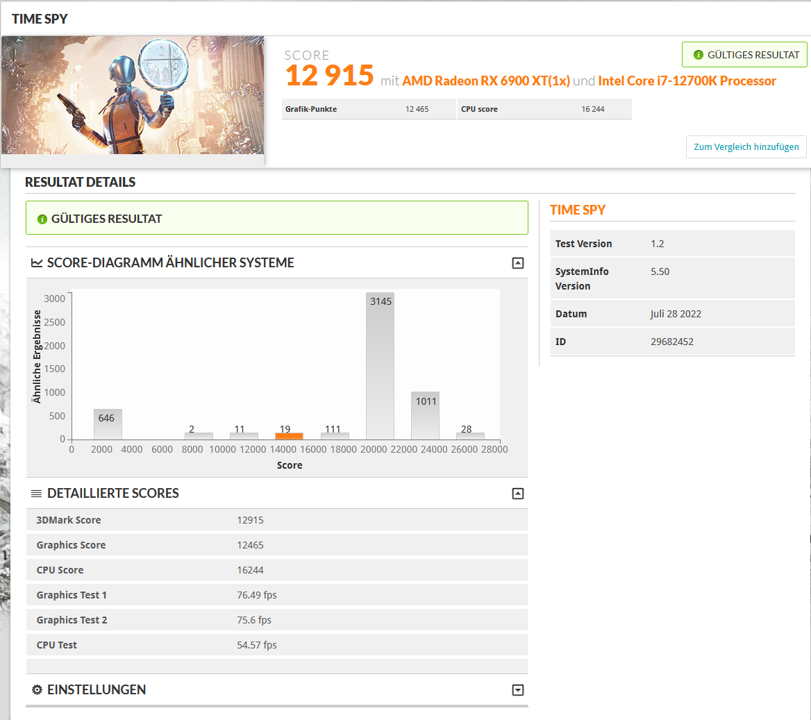

Time Spy Low score
Lego1
Dez. 2009
159
  • Prozessor (CPU): 12700k
  • Arbeitsspeicher (RAM): Crucial Ballistix Schwarz 32GB Kit (2x16GB) DDR4-3200 CL16
  • Mainboard: Gigabyte Z690 AORUS ELITE DDR4
  • Netzteil: Seasonic Focus GX - 850W
  • Gehäuse: be quiet! PURE BASE 500DX
  • Grafikkarte: AORUS Radeon™ RX 6900 XT MASTER 16G (rev. 2.0)
  • HDD / SSD: Crucial P5 Plus 1TB SSD M.2
  • Monitor: LG 27GP850-B
Ich habe mir ähnliche Themen angeschaut aber leider nichts vergleichbares gefunden.
Timespy score liegt bei 13 k. Wie kann dieser so schlecht sein ?
Kann es an der Gpu liegen?
Es wurde nichts übertaktet der Rechner ist Neu ich habe diesen selber zusammengebaut.
-XMP Profil ist aktiviert im bios
-gpu ist mit 3 separate pci-e Kabeln verbunden
-Adaptive Sync ist auf Standard ( Monitoreinstellungen)
Drewkev schrieb:
CPU? GPU? Overall?
Das was der am Ende des Tests halt ausspuckt. Ich hab die Bilder jetzt nicht parat werde diese nachliefern später, wenn ich am Rechner sitz.
Das klingt dann nach gesamtscore, wichtig ist der GPU Score.
Unabhängig davon, hast du im Treiber oder woanders ein FPS Limit gesetzt?
Das musst du für den Test raus nehmen, sonst verfälscht es das Ergebnis.
Bin mir nicht sicher aber kann sein. Habe gerade einen neuen gemacht

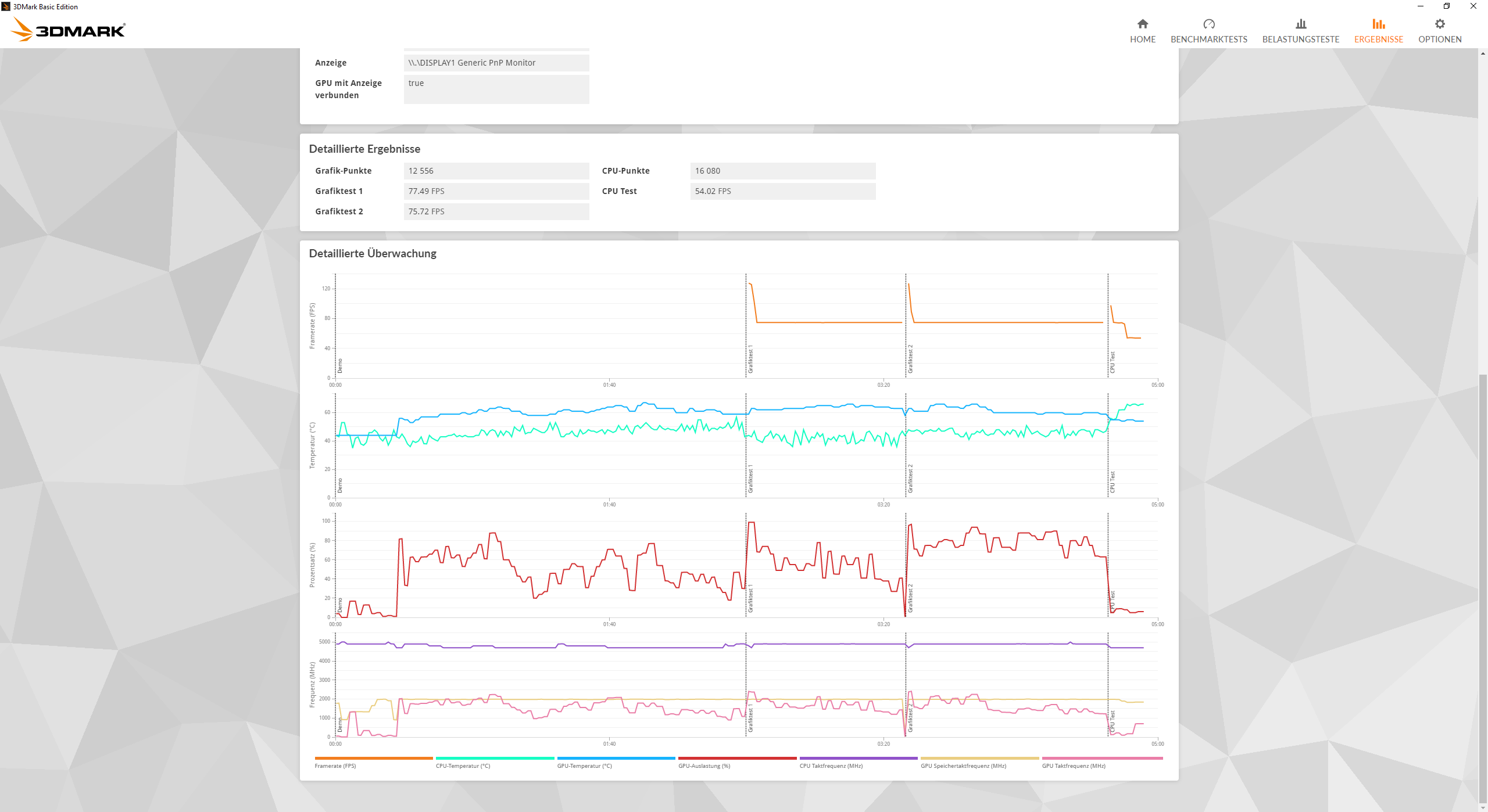

GPU z log file
Sieht so aus, als wäre die Grafikkarte nicht ausgelastet.
Hast du irgendeine Limitierung drin, oder lastet etwas deine CPU aus?

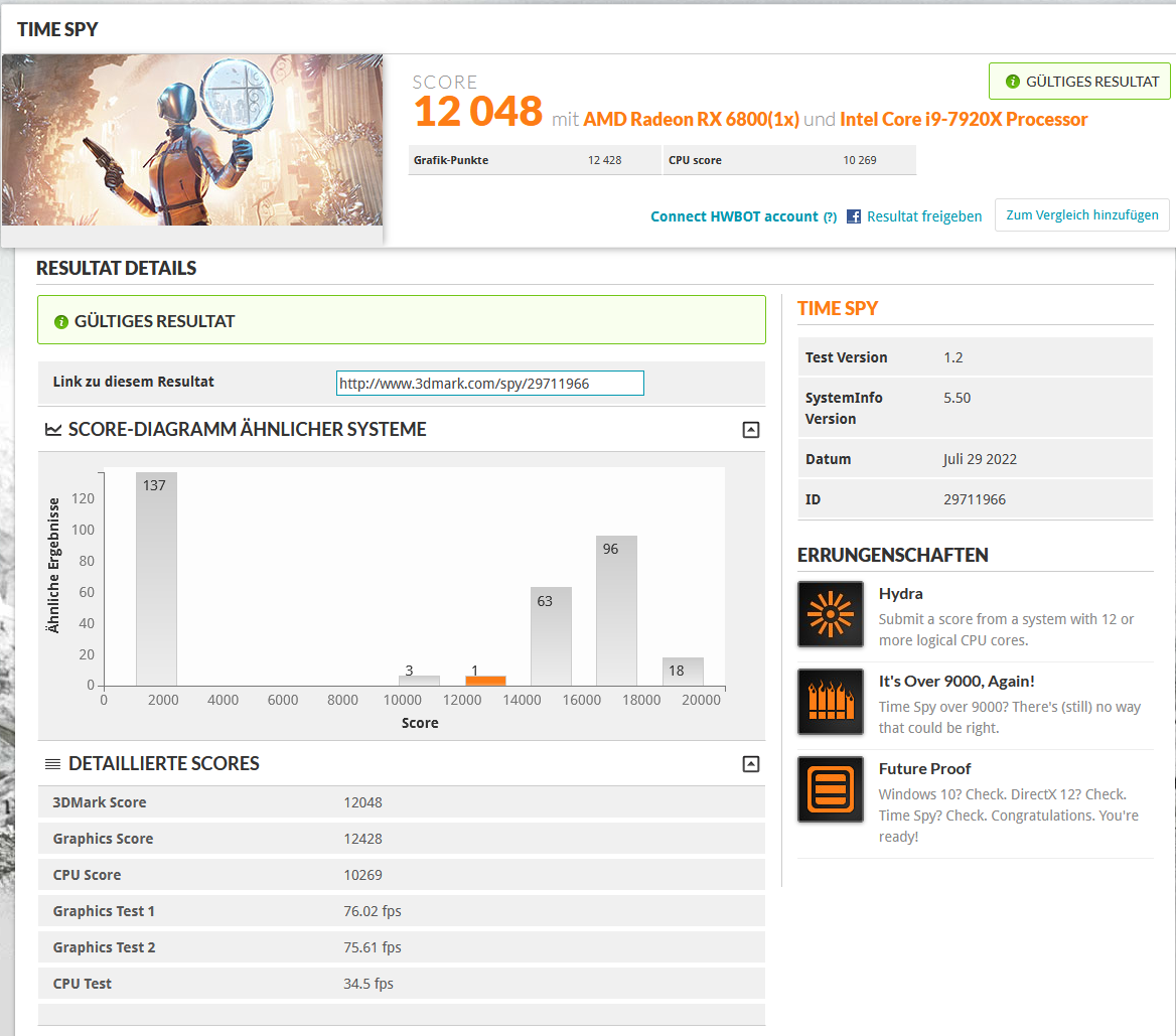

Gerade nebenbei mit der RX 6800 und einem 76FPS Limit laufen lassen...den selben Grafik score wie DU.

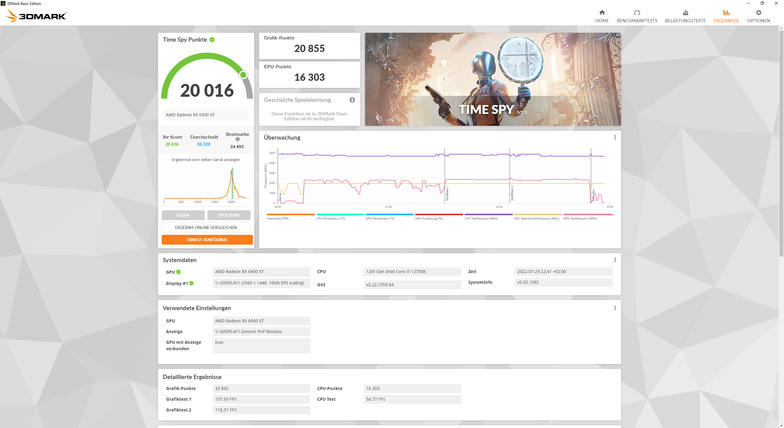

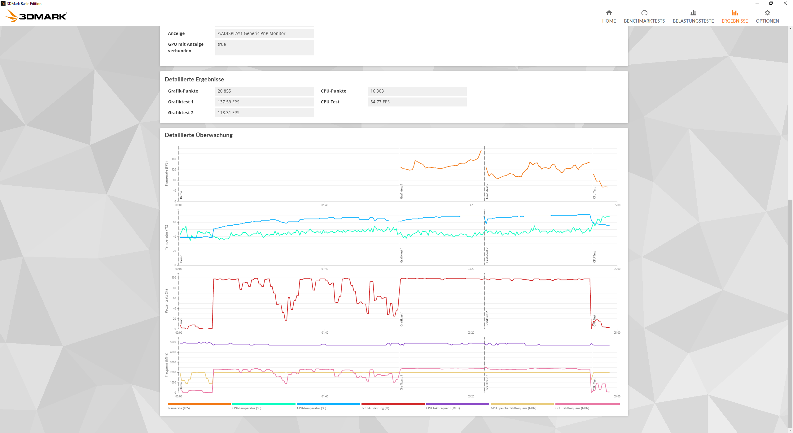

Ich hatte die FPS Limitierung aufgehoben, das Programm hatte es allerdings nicht gespeichert.
Aber das war die Lösung. Hier die Ergebnisse des neuen Tests.
