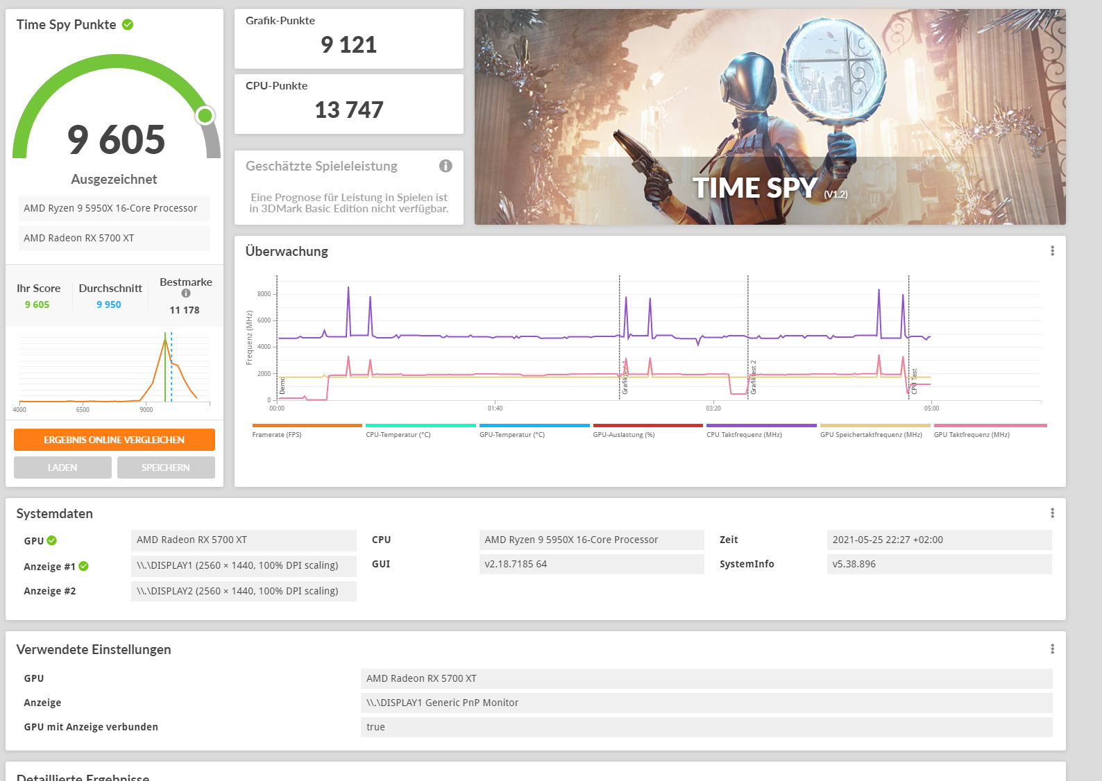

Schlechter Score Time Spy 5950X + 5700XT
- Ersteller taeddyyy
- Jan. 2018
- 825
Guter Punkt, ich habe den BIOS Switch total vergessen (Karte werkelte seit über einem Jahr bei mir so) Stand auf Quiet, nun auf Performance. Ich habe jetzt die ganzen AMD Treiber Anpassungen mal rausgenommen und benche jetzt Stock.glZmO schrieb:BIOS Switch der GraKa auf "Quiet" gestellt (falls sie so einen Switch hat)?
cvzone schrieb:Ist den jetzt überhaupt der CPU oder der GPU Score das Problem? So hat man nur zwei Baustellen, obwohl es nur eine sein müsste.
Das Problem ist der generell niedrige gesamtscore und es scheint ja sowohl bei GPU als auch CPU irgendwas nicht zu stimmen.
Ja unten im Netzteilschacht ist noch ein 140er, der säuselt vor sich hin und bringt noch Kühle luft von unten Rein. Habe da Temptechnisch gute Erfahrung mit gemacht und wurde auch mal (finde die Seite gerade nicht) als ein generell gutes Setup beschrieben.Computersack schrieb:Ist unten vor der Gk. noch ein Lüfter montiert, der von unten nach oben bläst? Würde das nicht eher suboptimal für den Luftstrom sein?
Das wundert mich auch, ein 5950x sollte so zwischen 14000 und 15000 Punkte machen (laut Netz).Viper1982 schrieb:Also mein 3900X macht ja schon 13000 CPU Punkte
Der CB R20 Score mit 10600 ist dafür ganz normal.
So das neue Ergebnis mit Performance Bios sowie Stock Treiber brachte mehr Grafikpunkte, dafür ist die CPU komischerweise nochmal runde 800 Punkte runter...

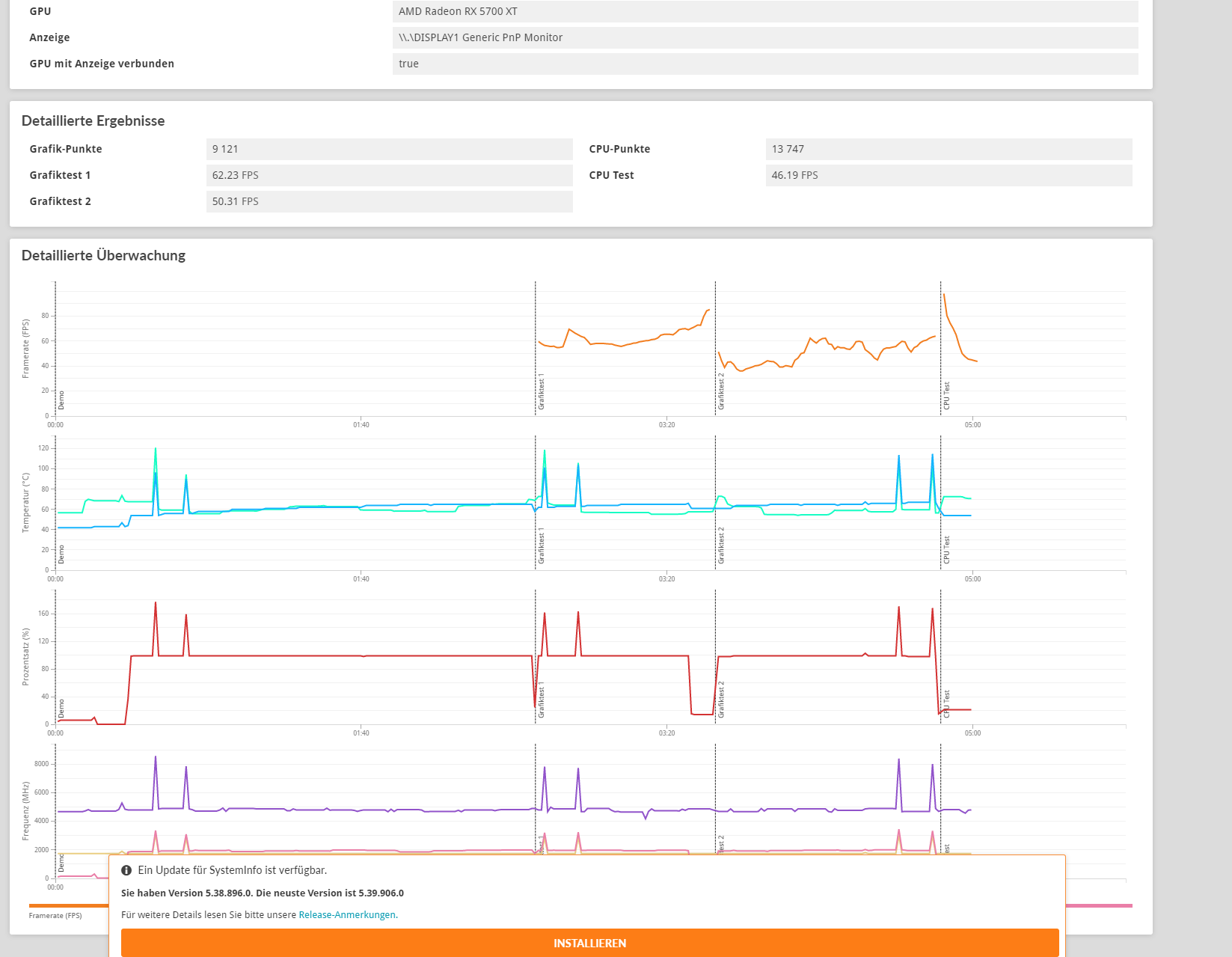

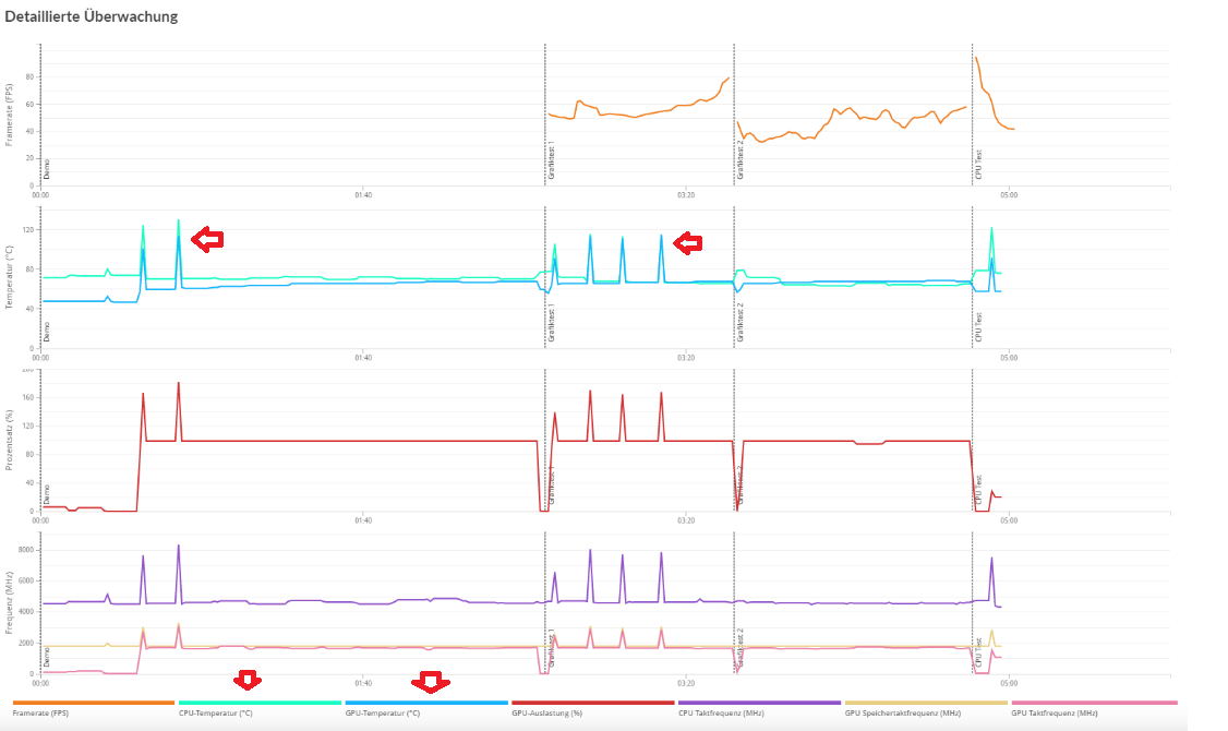

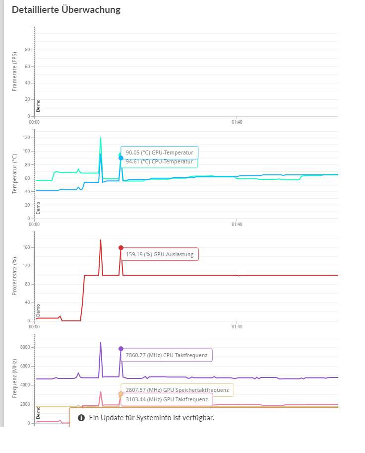

Ich habe nun im GPU Z die aktualisierung auf 0.1 Sek gestellt, diese Außreißer kann ich da nicht erkennen, auch die Temps sind laut HWMonitor nicht so... CPU max. 56 Grad. GPU wird beim Hotspot 111 Grad, aber diese 125 bzw bei der CPU solche Temps sehe ich in keiner anderen Software.

Und hier fängt sie an runter zu takten:taeddyyy schrieb:GPU wird beim Hotspot 111 Grad,
https://www.computerbase.de/forum/t...laris-generation.1910009/page-5#post-25205692

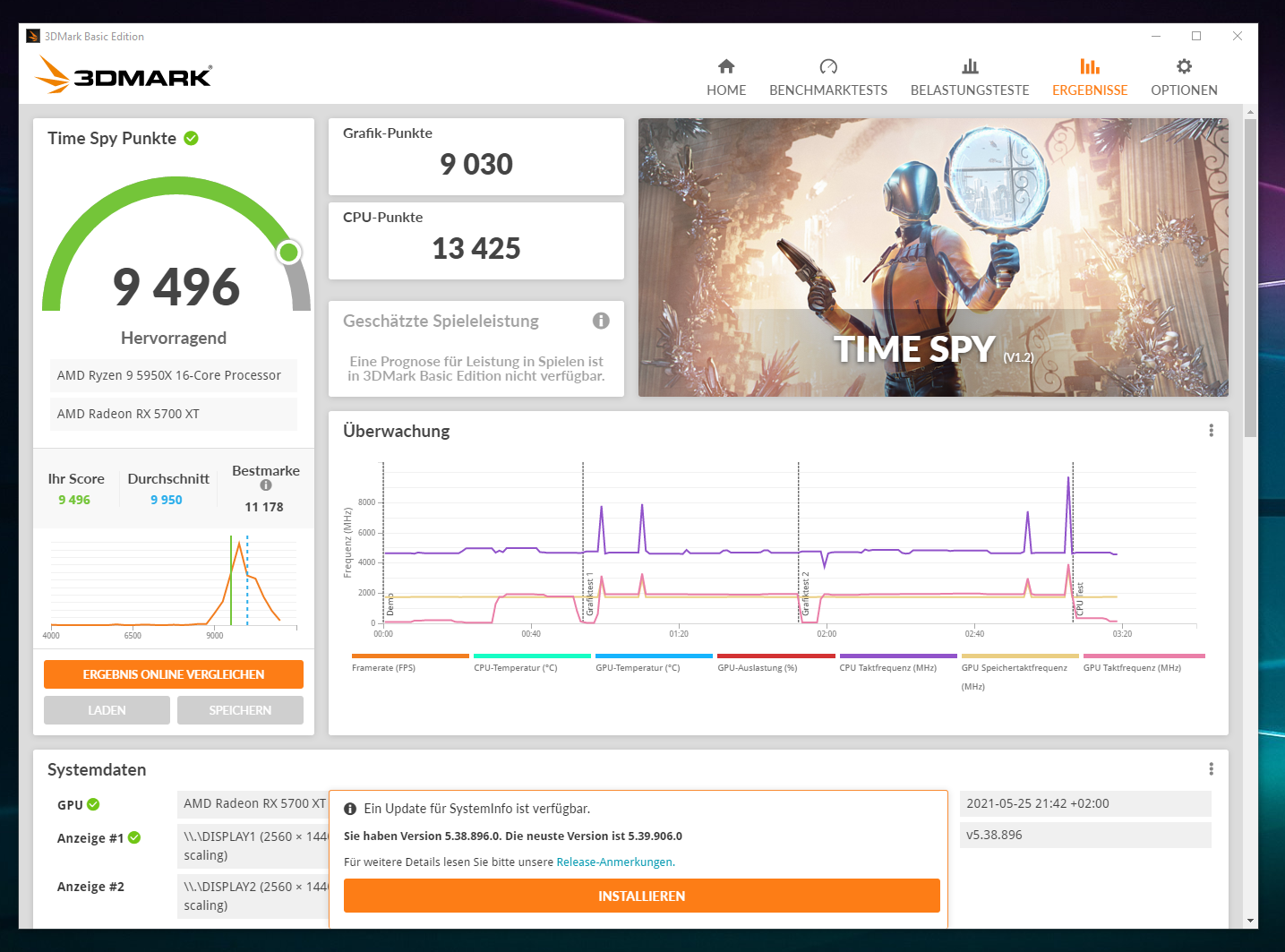

Alles nun abgeschaltet, einzig XMP sowie 3800/1900 sind noch aktiv.Viper1982 schrieb:Und schalte doch auch mal das ganze gespiele (PBO Limits) im Bios aus.
Im Cinebench sind es nun wieder 9700 statt 10600 Punkte.

So, WLP getauscht, hat was Hotspot angeht laut HWInfo richtig was gebracht, vorher 111, nun 91 Grad max.Skudrinka schrieb:Wie schon geschrieben, die Hotspot Temperatur ist der Knackpunkt und bei dir viel zu hoch.
Ab 110 Grad Taktet die Karte runter und kann ihren Takt nicht mehr halten.
Wenn du meinen Link geöffnet haben solltest, hast du sehen können, welchen großen Unterschied es bringt, die WLP zu tauschen.
Wesentlich leiser im Betrieb und Boost auf 2011 Mhz war kurz da. Danke!
Edit: Die WLP war übrigens genau so grützig aufgebracht wie bei deinen Fotos.
Trotzdem verstehe ich die Ausreißer im Diagramm nicht. Dazu passt auch ebenfalls nicht der "geringe" GPU Score und der Unterdurchschnittliche CPU Score.
Woran kann es liegen, dass ich durch Settings im Cinebench 1k verliere, im 3DMark aber knapp 1k Punkte CPU dazu bekomme?

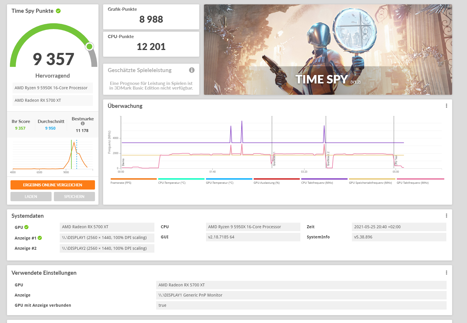

Hatte ich bereits:xRedF schrieb:Aber ich tippe eher darauf das die CPU nicht genug Watt bekommt. Setze mal im PBO die Limits auf manuel 142W/95A/140A.
https://www.computerbase.de/forum/t...-time-spy-5950x-5700xt.2024695/#post-25671910
Da hatte ich dann auch passende Cinebench Scores, leider aber weniger im 3DMark.
Nachdem ich das zurückgesetzt habe ging der CB Score runter, der 3DMark Score rauf.
