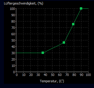

Anbei meine Lüfterkurve, wobei meine 2080 keinen Zero-Fan-Mode hat und immer mit mind. 30% läuft:
