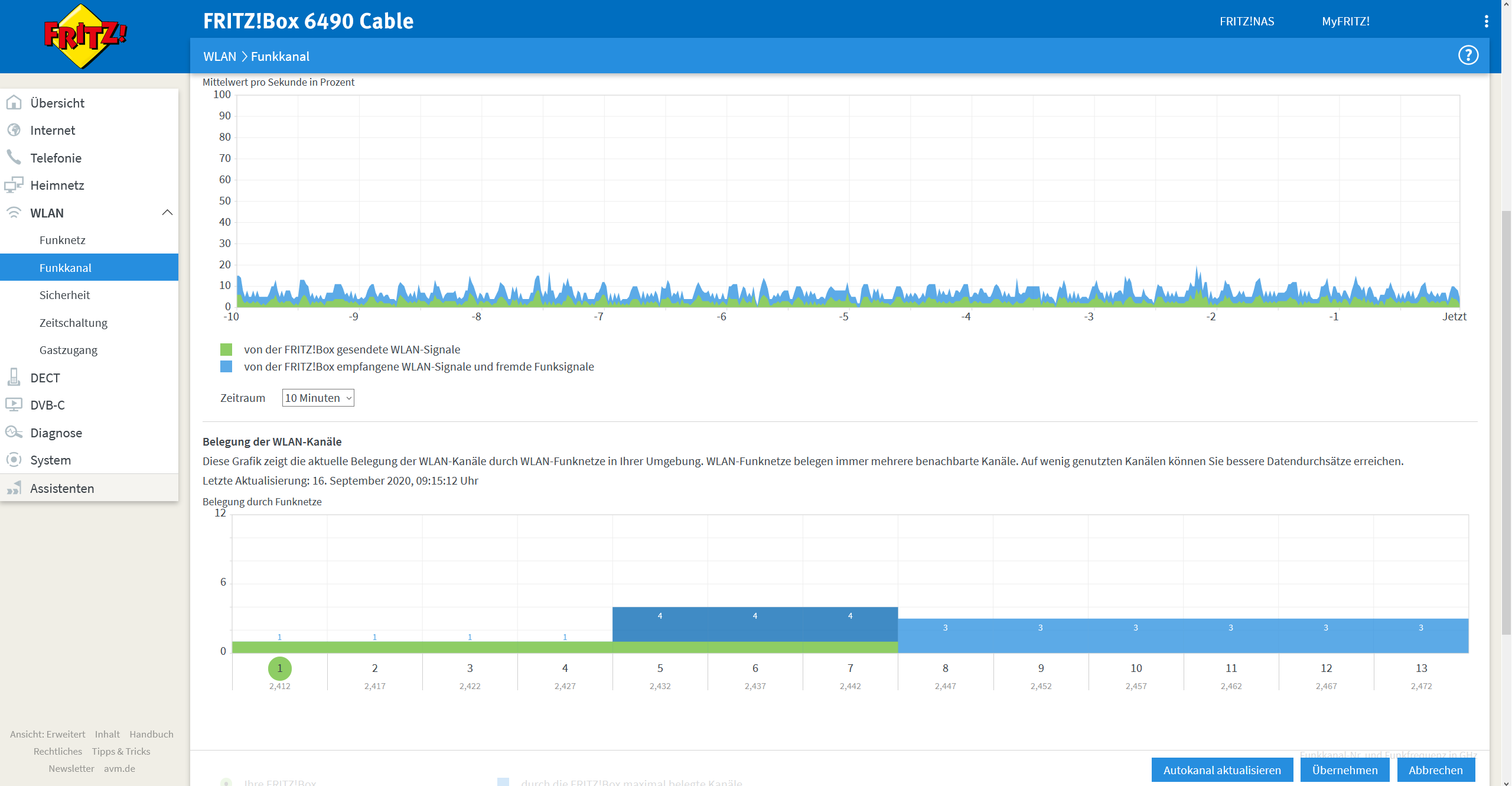

Falls es was bringt zeige ich euch noch ein Bild von dem Funkkanal wo ich eingelogt bin.

Und wie schaut es bei 2,4 GHz aus?
Weil im Bild sieht man nur Nutzung bei den 5 GHz Kanälen.
Läuft genauso wie im 5Ghz.

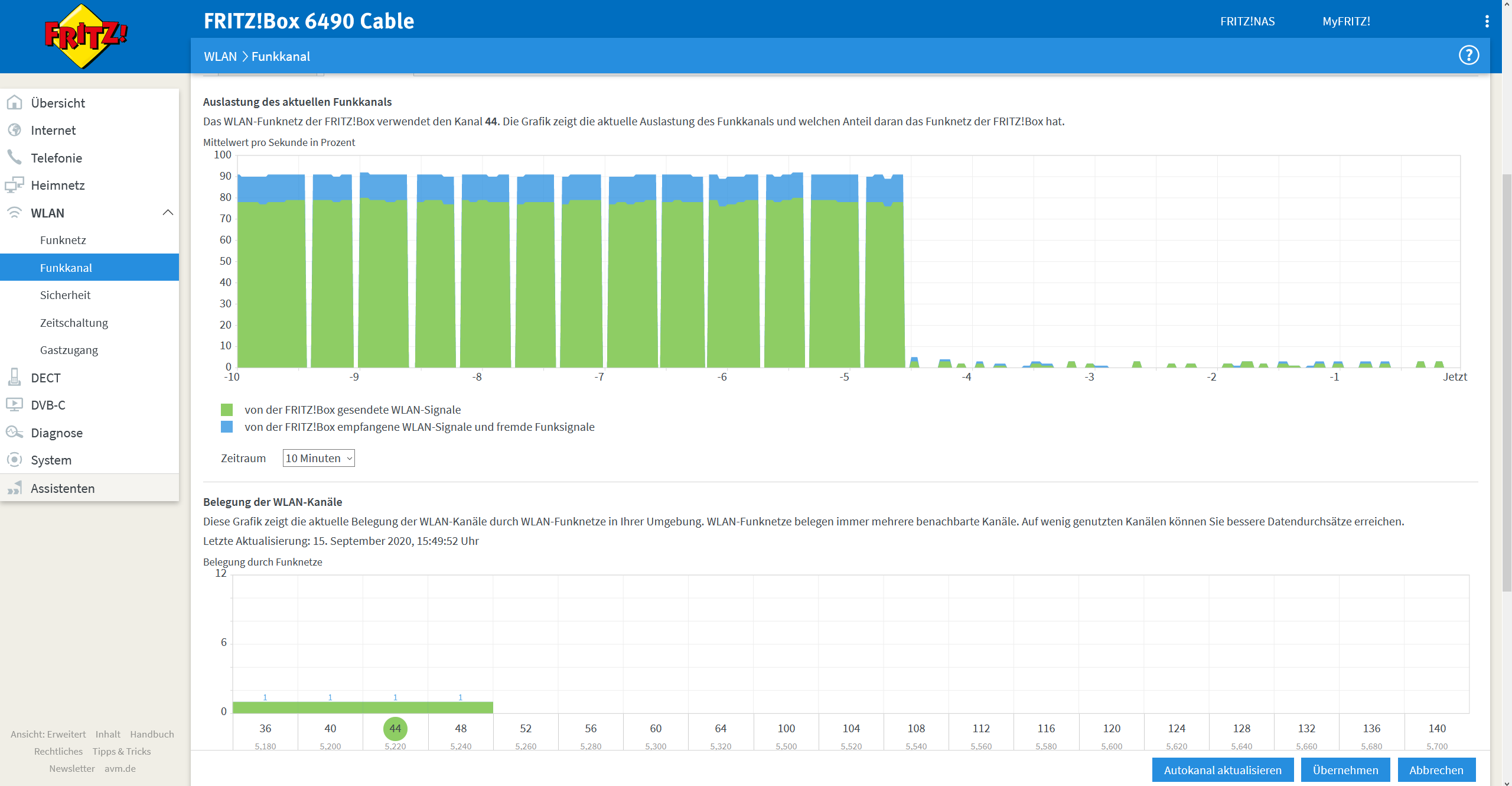

Kurzer Ergänzungen:
-5Ghz und 2,4 Ghz läuft gleich "gut".
-Ich habe die Probleme auch wenn ich im gleichen Raum stehe.
-Ich habe einen Fritz!Box 6490 cable und habe einen Fritz!Box 6660 cable gekauft. Nicht 7460!
-Ich würde sehr gerne Lan Kabel verlegen aber mein Vermieter ist strikt dagegen da er sich nicht mit dem Thema beschäftigen will auch wenn ich alles machen würde.
- Der Greenmode ist ausgeschaltet.
