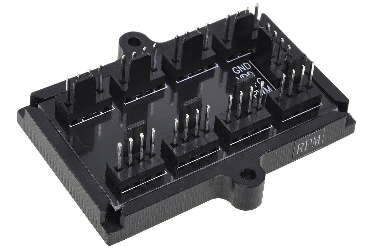

Bei meinem H87-HD3 ist es so, dass ich zwar mehrere PWM-Anschlüsse habe, jedoch nur der CPU-FAN über die CPU-Temp geregelt wird. Alle anderen werden über die Chipsatz-Temp geregelt, die sich bei mir nur um 3° unter Last verändert.
Ich verwende daher einen Akasa PWM-Verteiler (inkl. externe Stromquelle) um das PWM-Signal meines CPU-Fans an die anderen PWM-Lüfter zu verteilen.
So lassen sich Lüfter am einfachsten lastabhängig, dynamisch und automatisch regeln. (langsam im Idle, schnell unter Last)

Der Akasa PWM-Verteiler kostet 4€! Das sind die besten 4€, die ich jemals investiert habe! ;)

Wobei so n PWM Verteiler kann ja nicht verkehrt sein. Vielleicht kommen ja noch Lüfter.

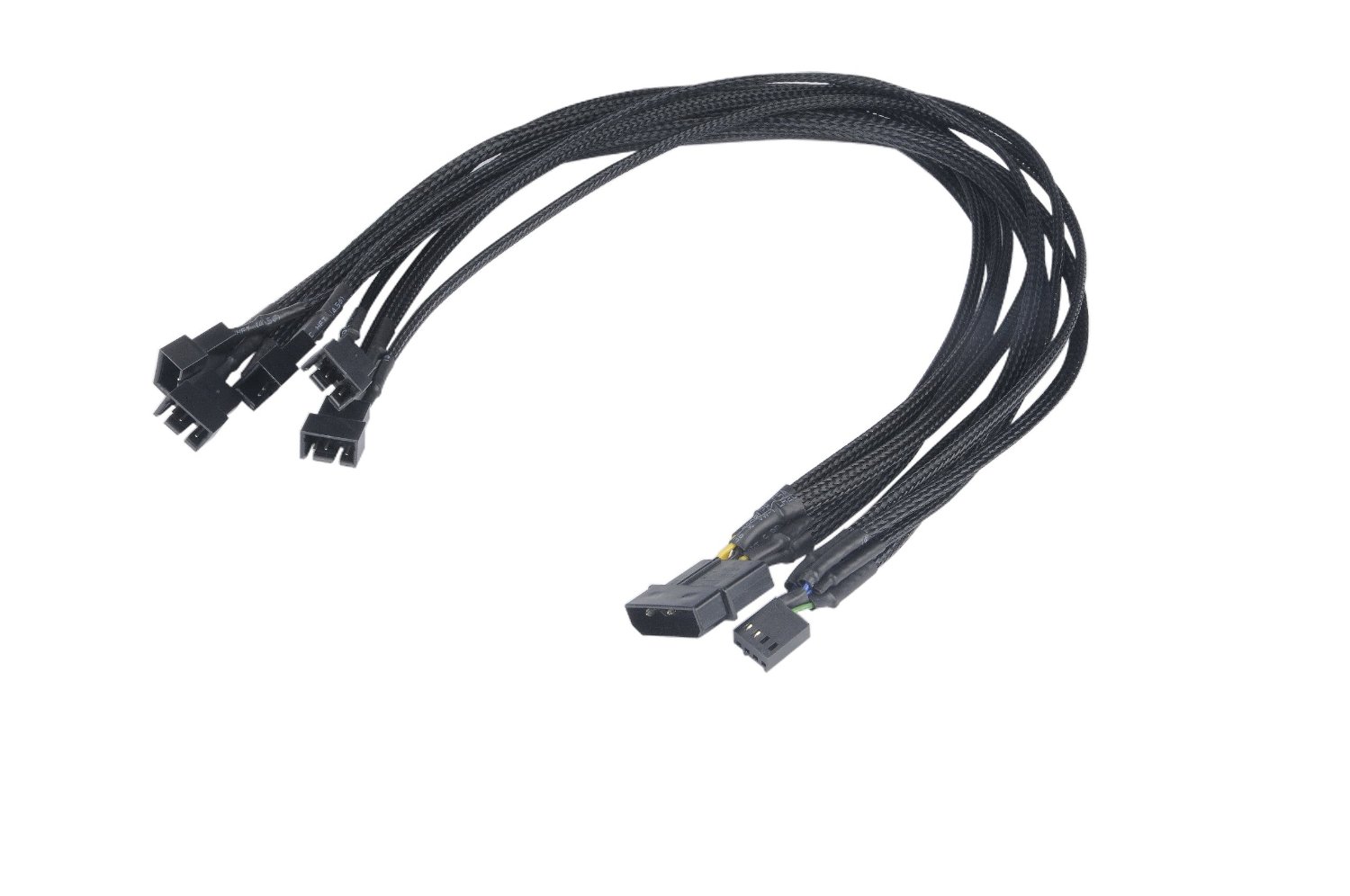

Empfehlenswert bei Nutzung von mehr als 2 Lüfter an einem PWM-Anschluß ist ein Verteiler mit separater Stromversorgung für die Lüfter:
Akasa PC-Lüfter Y-Kabel mit IDE-Strom-Stecker 4pol

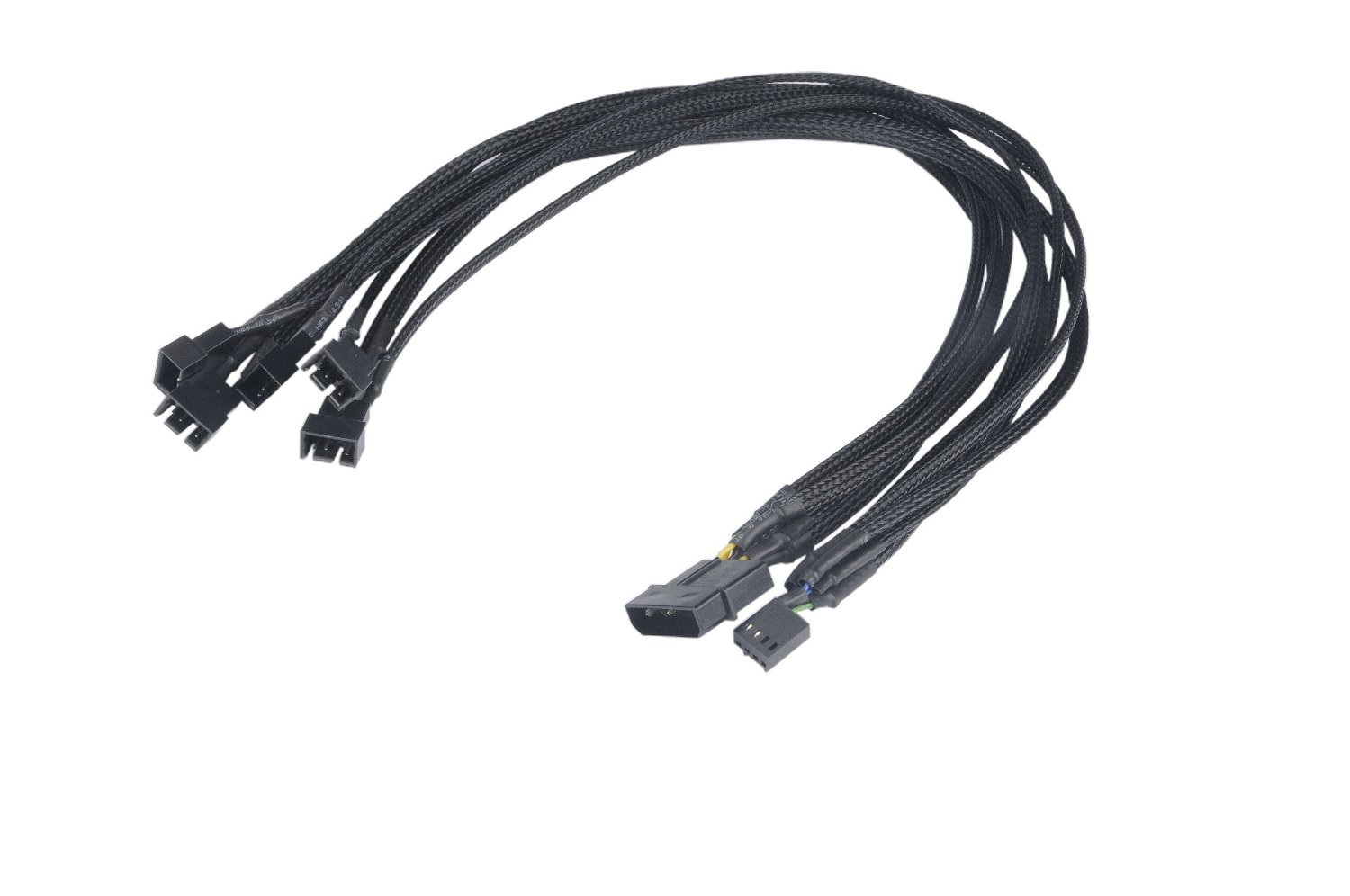

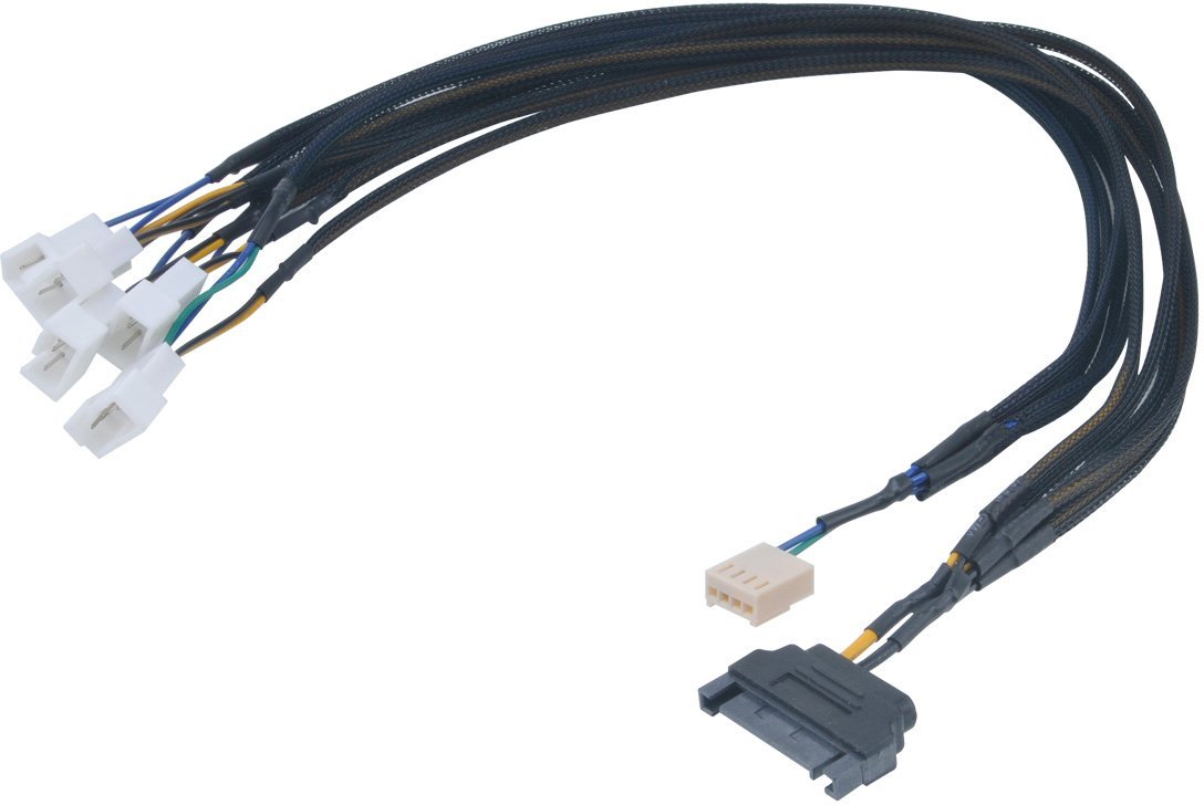

oder
Akasa AK-CBFA07-45 Flexa FP5S PWM-Splitterkabel
oder:

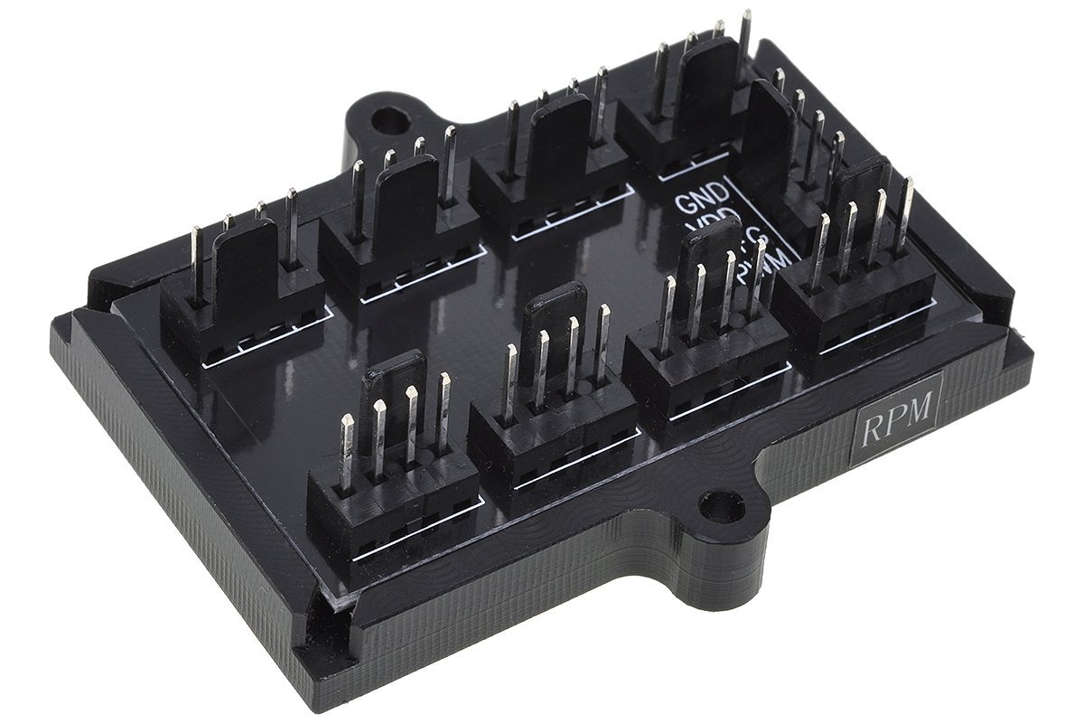

einen Phobya PWM 8x 4Pin Splitter von Aquatuning GmbH

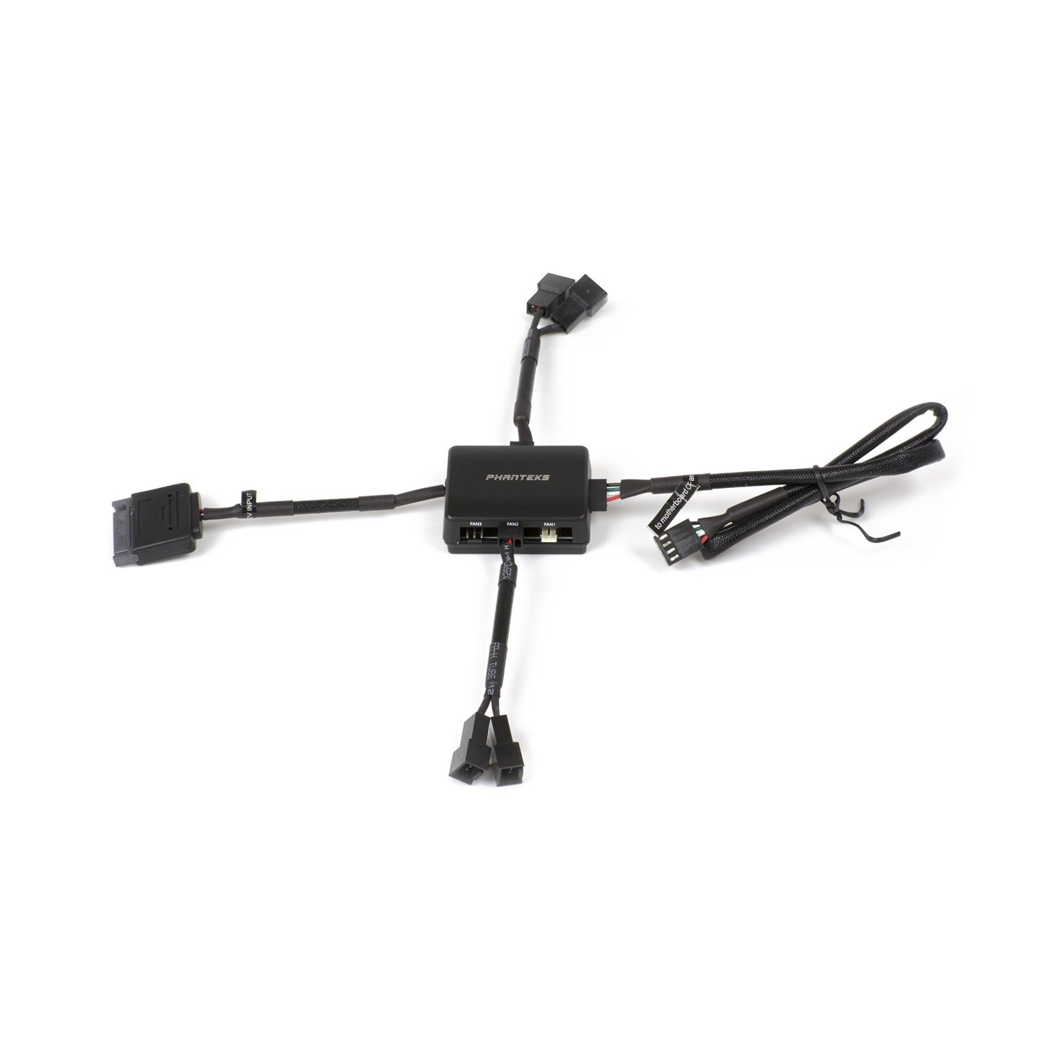

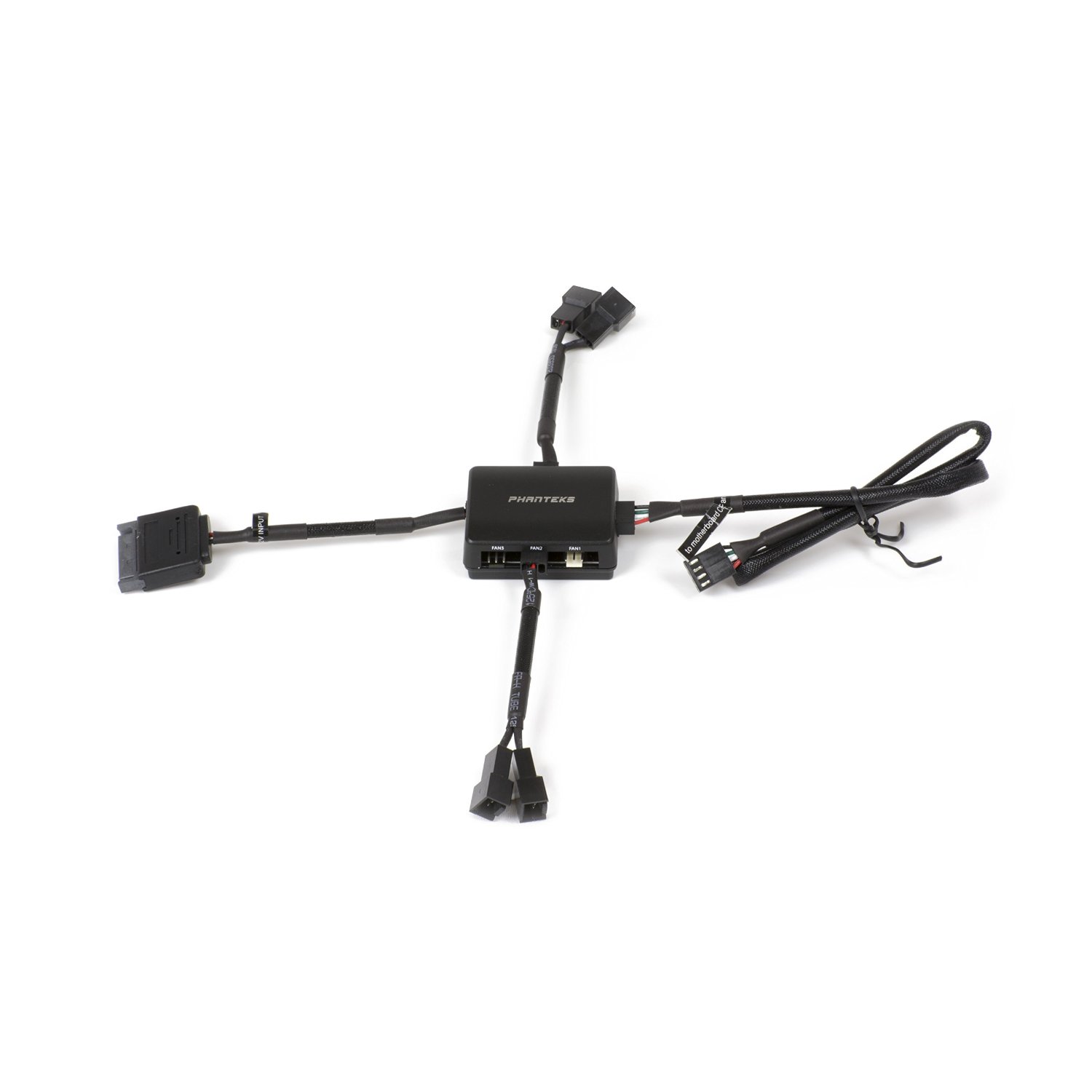

oder für eine Weiternutzung von 3 Pin-Lüftern am einem PWM-Signal ein: PHANTEKS PWM-Lüfter-Hub
(Nachteil, es sollten alles mögl. gleiche Lüfter verwandt werden, da sonst unterschiedliche Anlaufspannungen und bei gleicher Laufspannung die Lüfter unterschiedlich laufen lassen.
