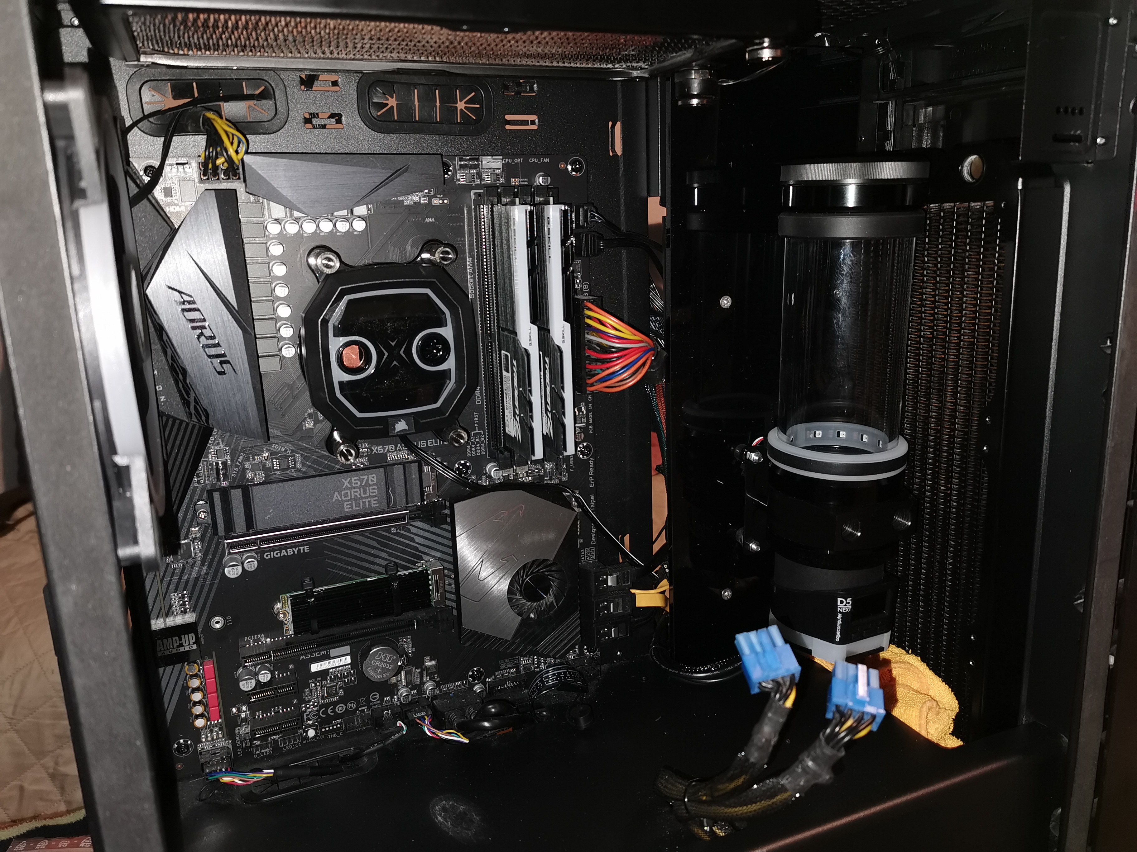

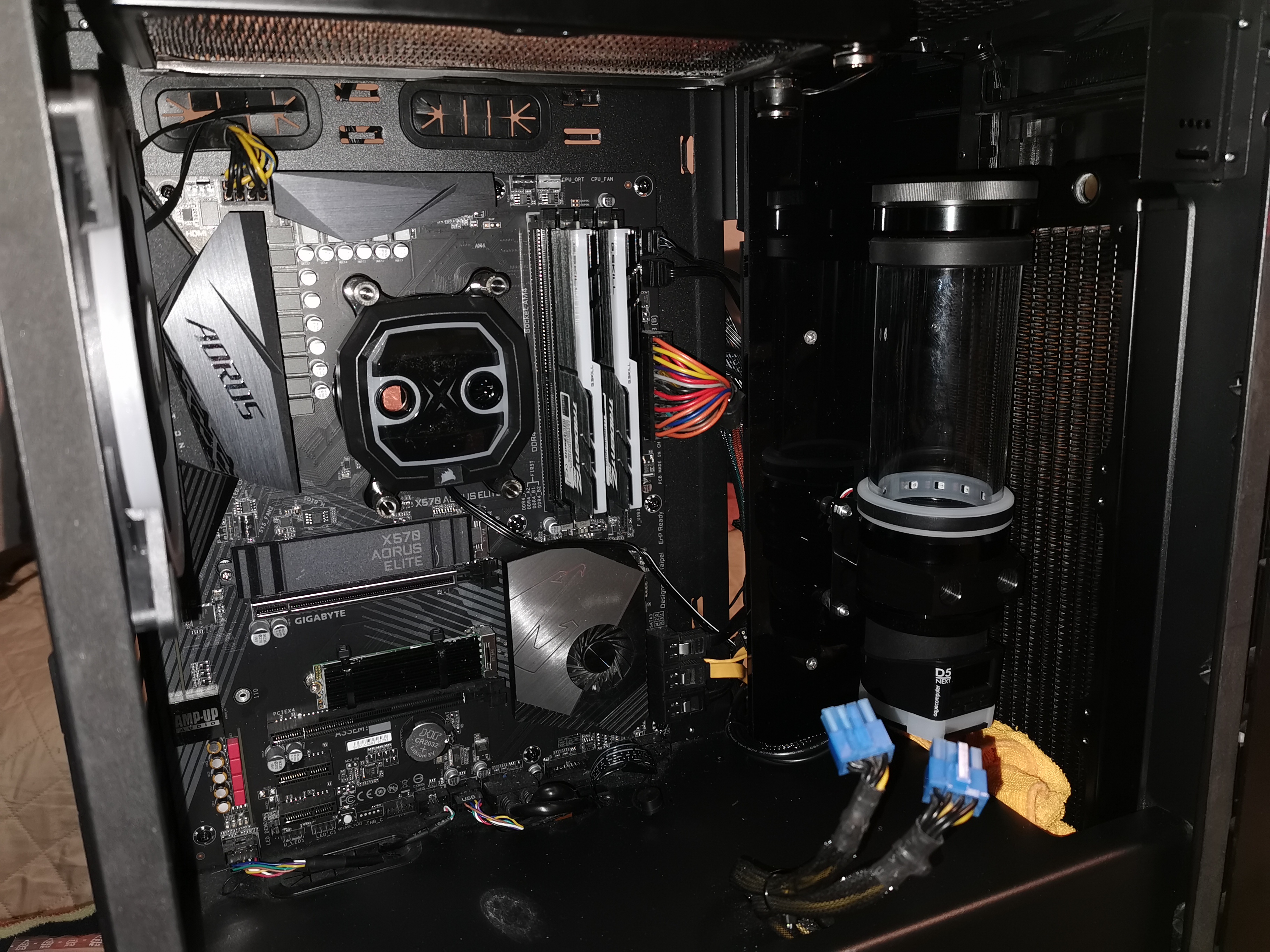

Mein Sohn hat eine D5 Next am AGB bekommen und das ist normalerweise noch schwieriger zu entkoppeln, weil kein Shoggy Sandwich verwendet werden kann. Überraschenderweise ist die Pumpe mit Gummipuffer an der Rückwand verbaut nicht raus zu hören.
Die Rückwand habe ich sogar aus Acrylglas neu gemacht, da dort normalerweise ein Loch gewesen wäre. :D

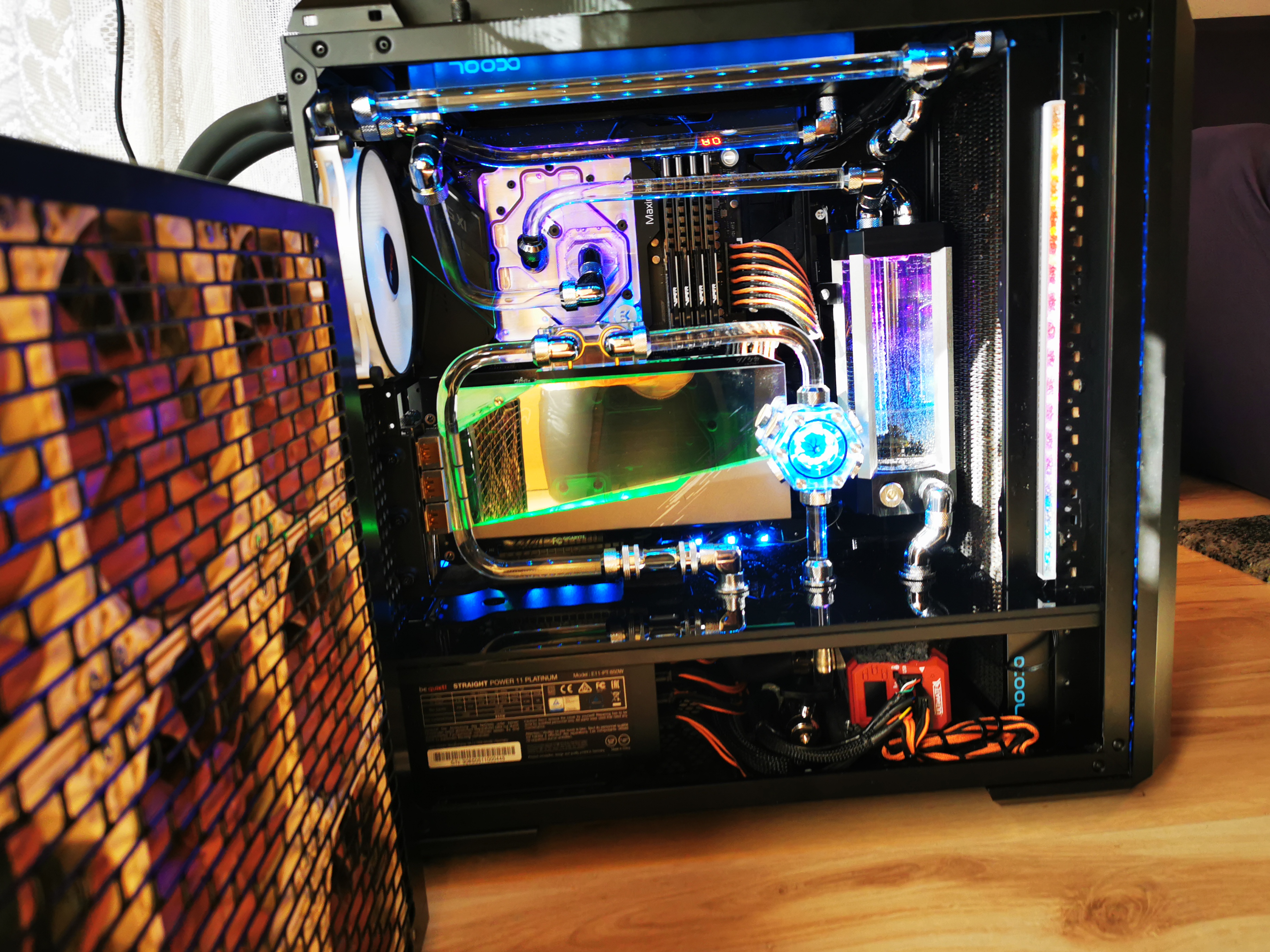

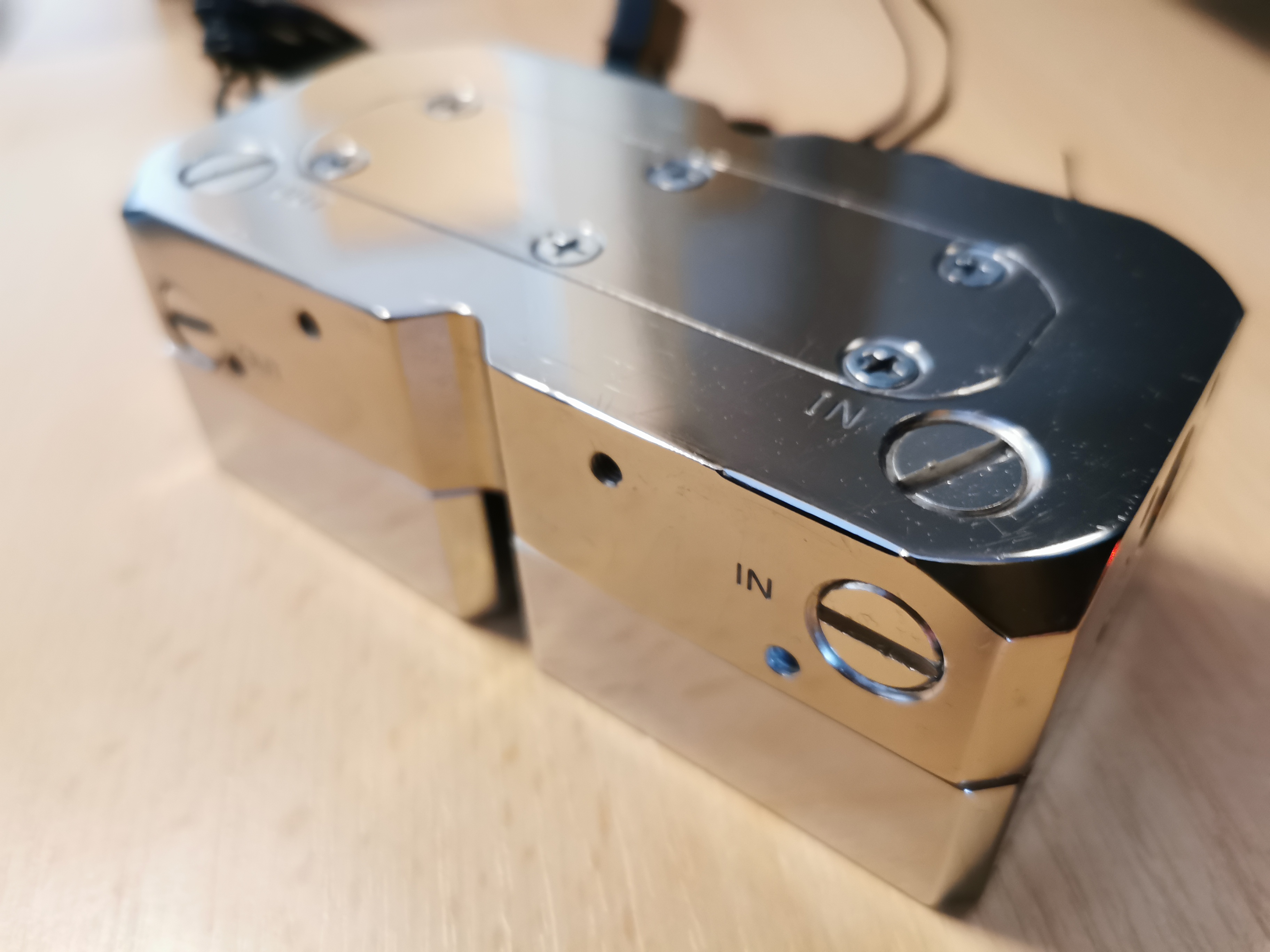

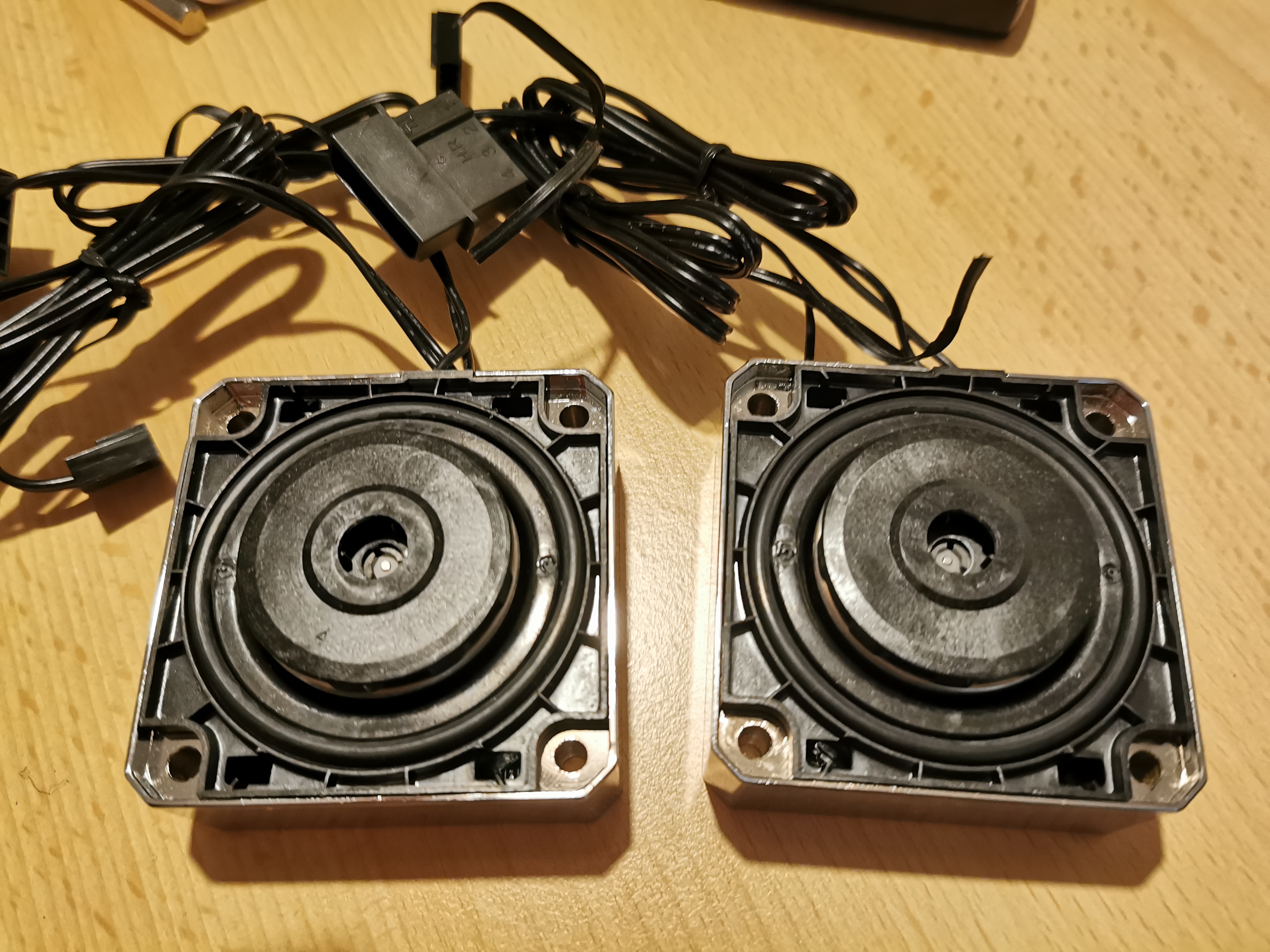

Bei mir habe ich die Aquastream Pumpe mit 2x DDC PWM Pumpen ersetzt.
Hier musste ich noch nicht mal ein Shoggy Sandwich verwenden. Ich habe da nur 2-3 dünne Streifen Moosgummi darunter gesetzt. Mit einem Shoggy Sandwich hatte ich es zuvor auch versucht, kippte aber optisch unschön auf eine Seite stärker ab.
Beide Pumpen laufen mit 25 % und liefern mit meinem Loop noch 85 l/h. Sind hierbei lautlos und ich kann noch nicht mal eine Vibration mit dem Finger spüren. Aber dieser schwere Metalltop macht hierbei auch einiges aus, sodass hier auch Resonanz gemindert wird. Diesen Dual-TOP gibt es aber so nicht mehr zu kaufen. Habe ich auch selbst nur von privat gebraucht kaufen können.

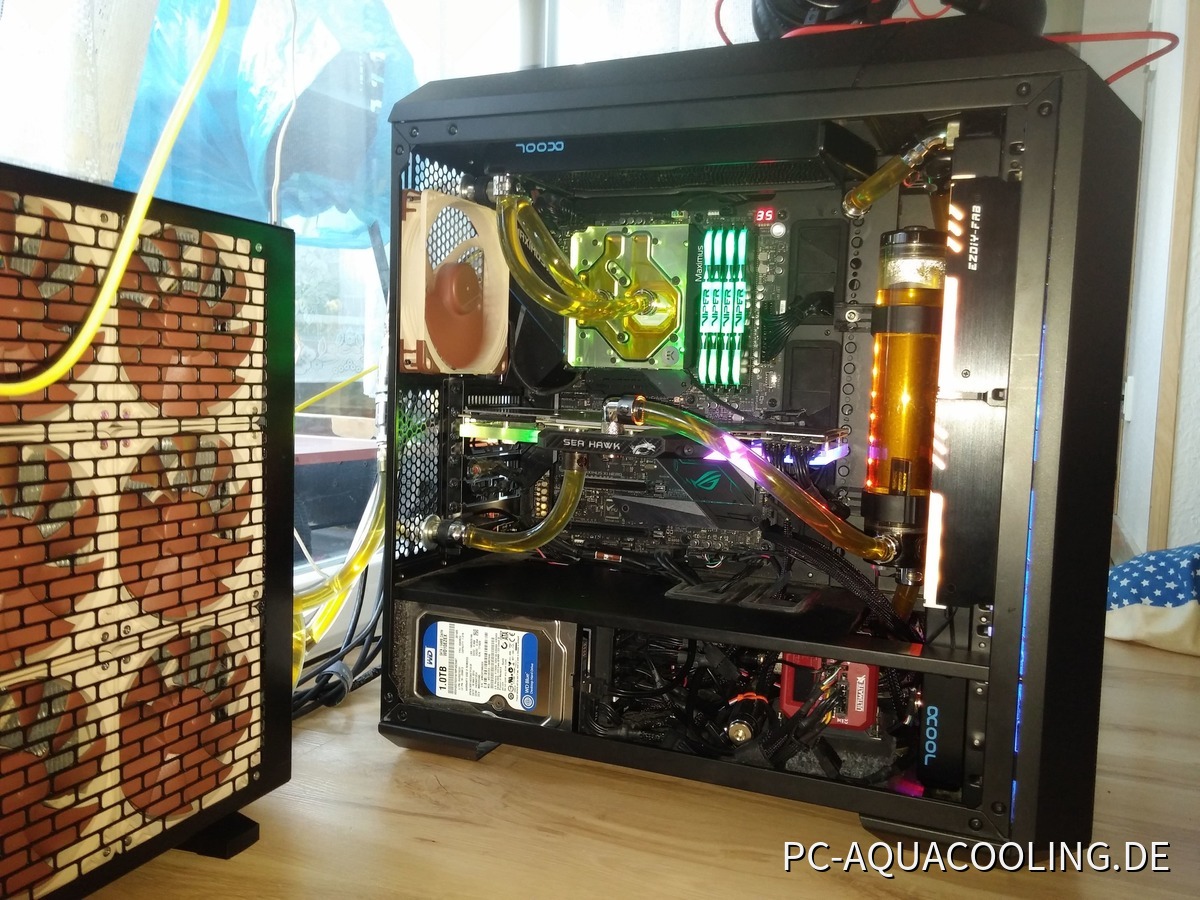

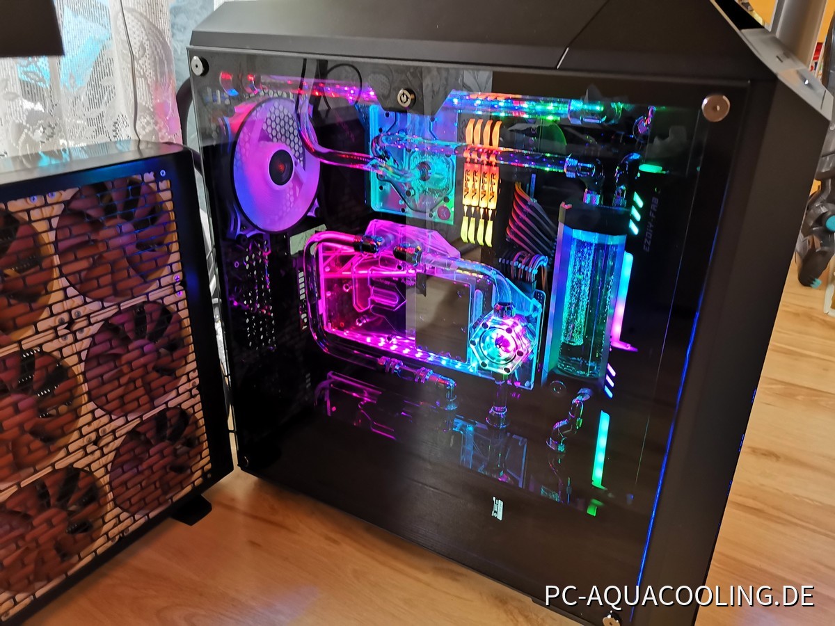

Aktuell sieht mein Rechner so aus:
Mein Loop verlauft auch unten nach hinten hoch, ist daher nicht alles, was auf dem Bild zu sehen ist. :D
Bei mir geht es vom AGB => Pumpe => Grafikkarte hoch => runter und hinten wieder hoch durch die Rückwand zum vorderen Radiator => quer durch den Rechner und hinten raus zum Mora => rein zum hinteren Einlass am oberen Radiator => am anderen Ende des Radiator wieder raus zum CPU-Kühler => AGB.

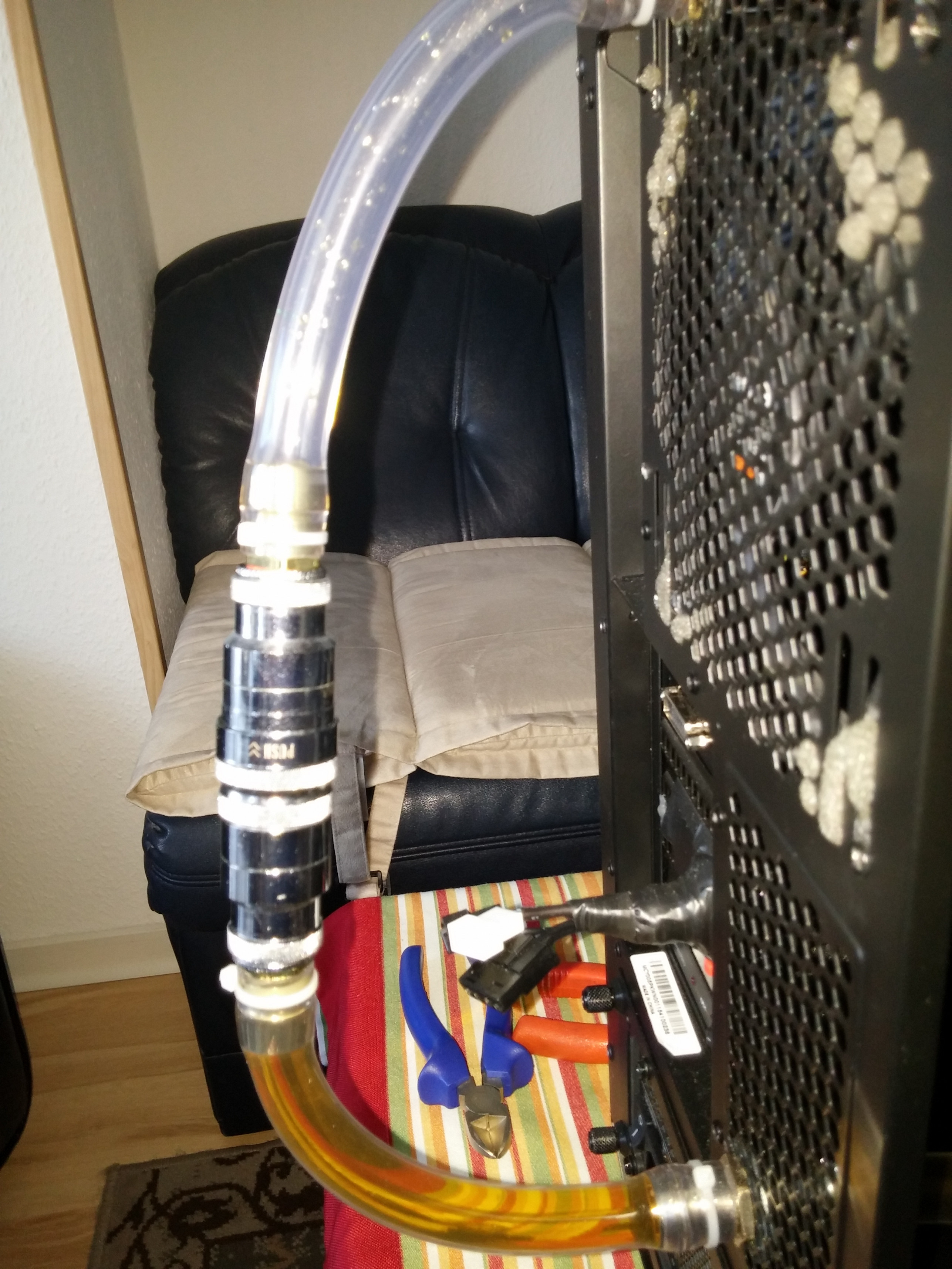

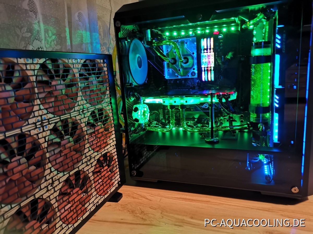

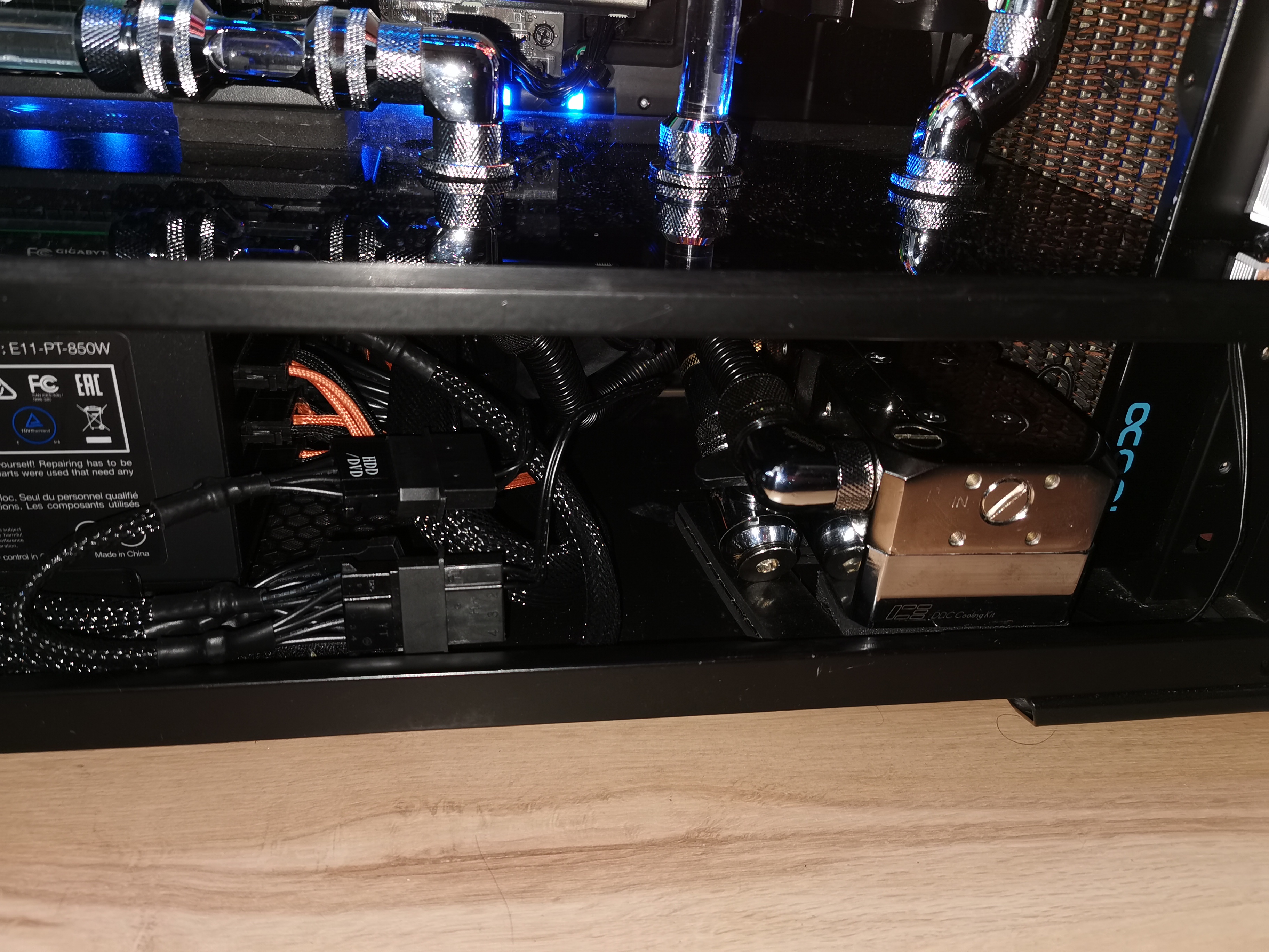

Habe den Schlauch auch im Rechner meines Sohnes verbaut und das befüllen und entlüften war gar kein Problem. Sieht auch ganz gut aus, finde ich. Auf dem Bild sieht man noch kleine Luftblasen im AGB, weil das Bild kurz nach dem Aufbau entstand und diese Luftblasen einige Tage oder gar Wochen brauchen, bis sie sich ganz auflösen.
Mayhems Ultra Clear

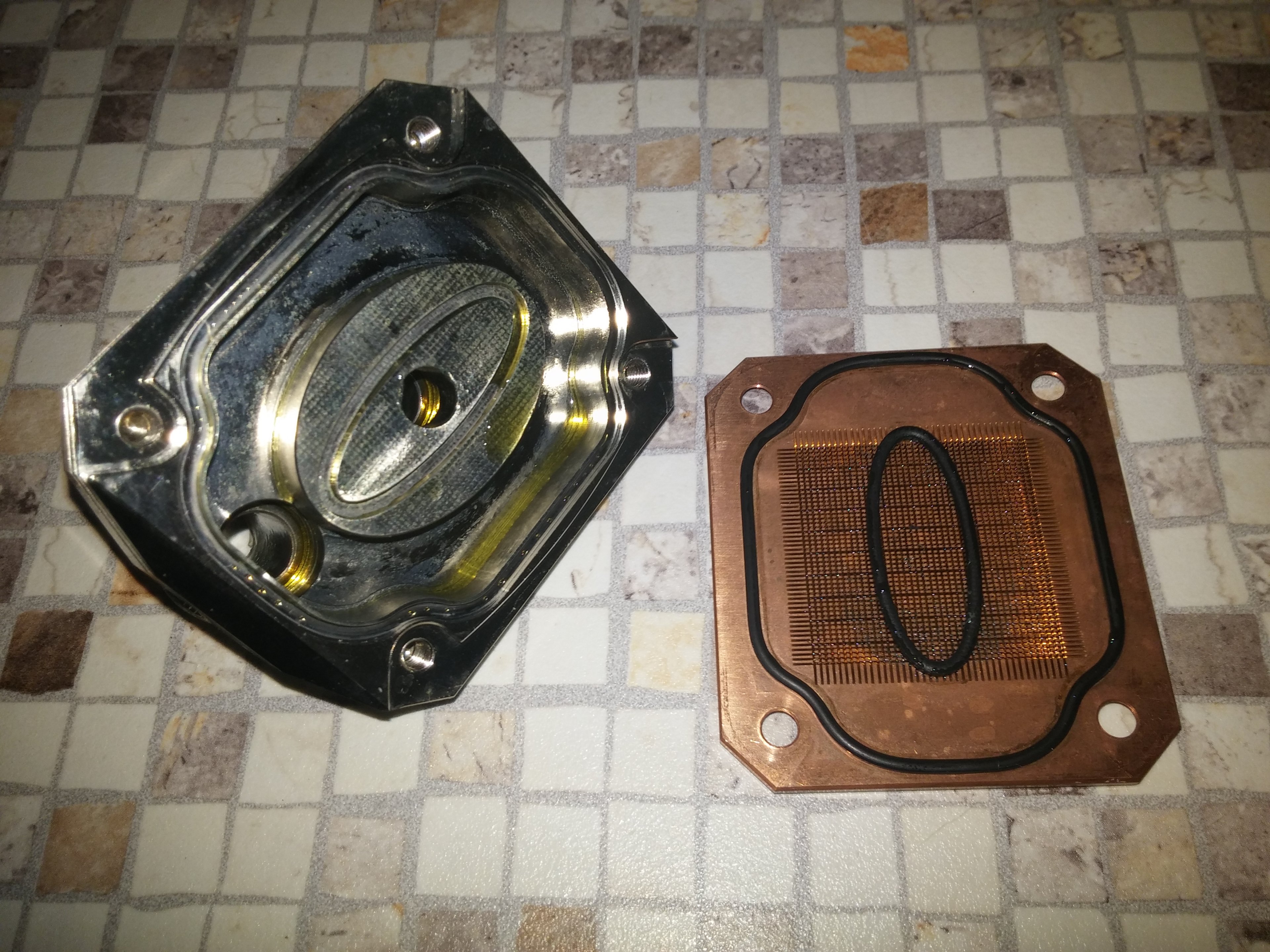

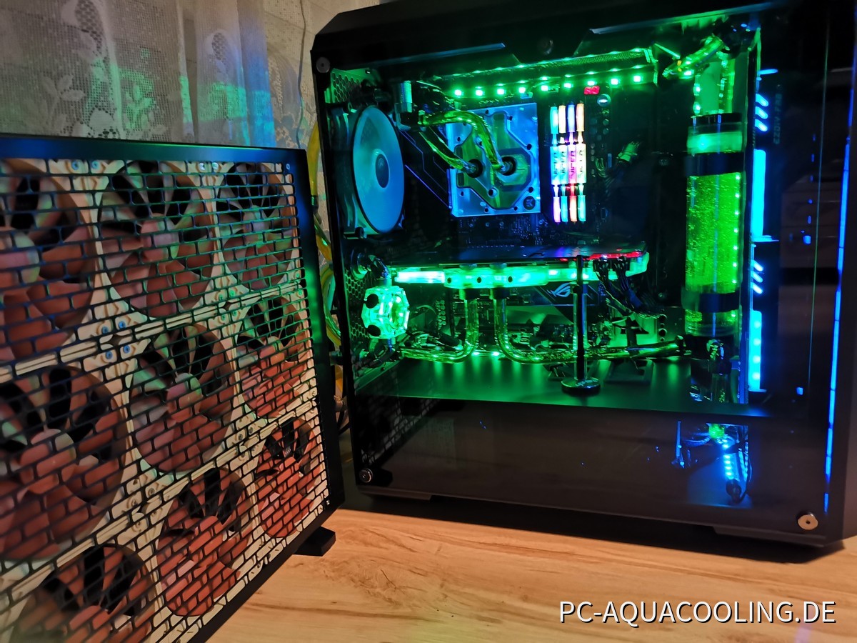

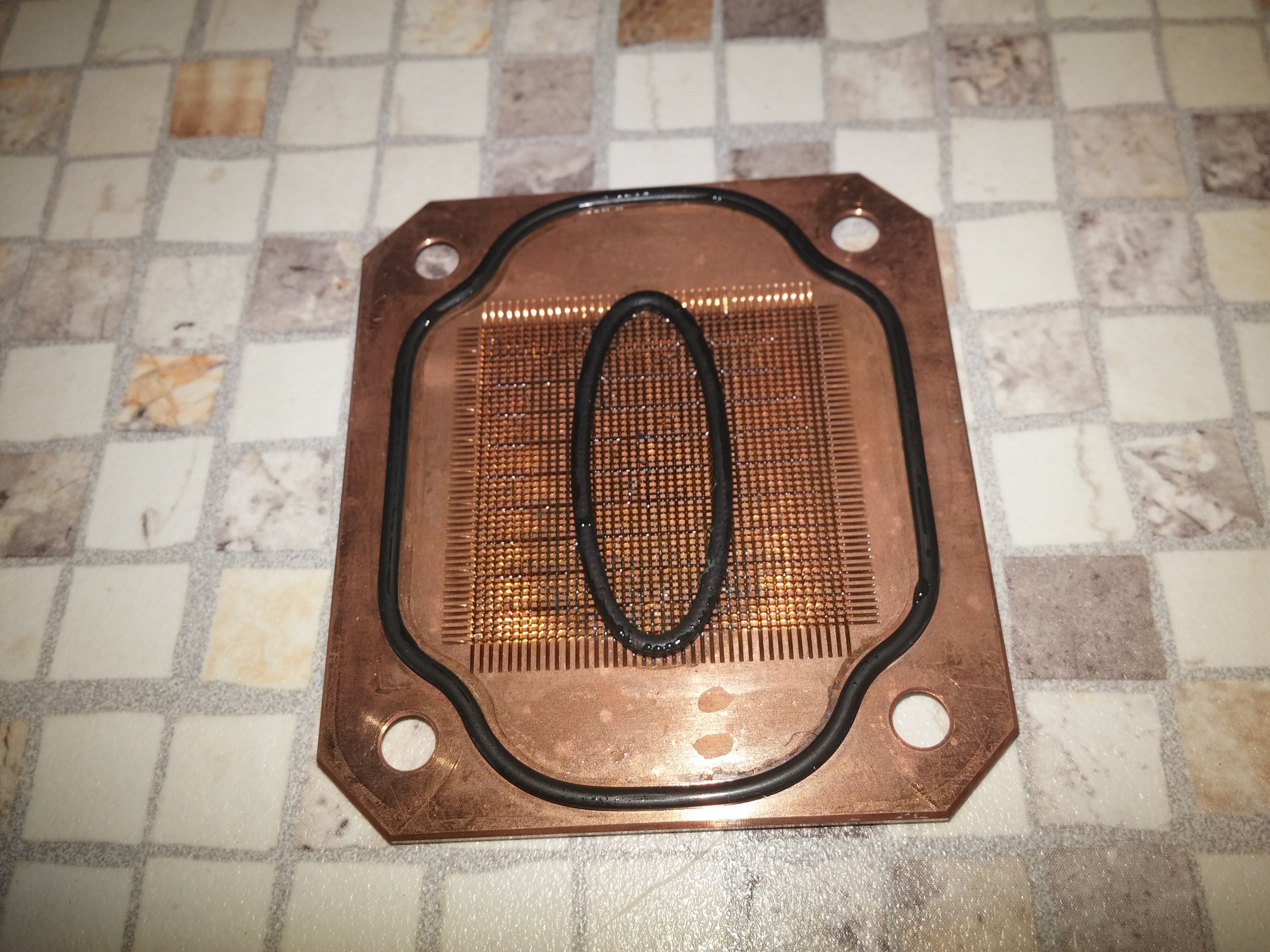

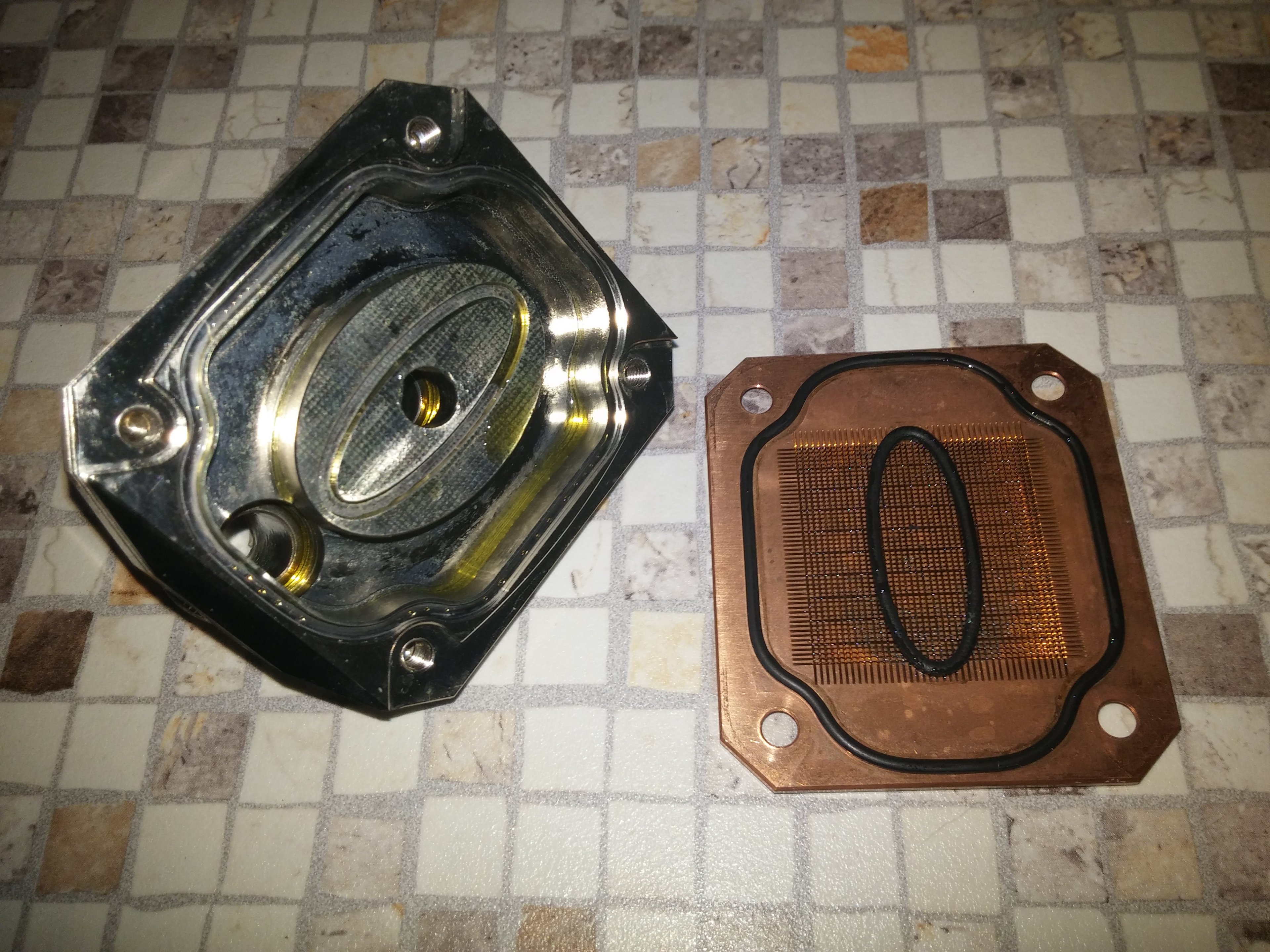

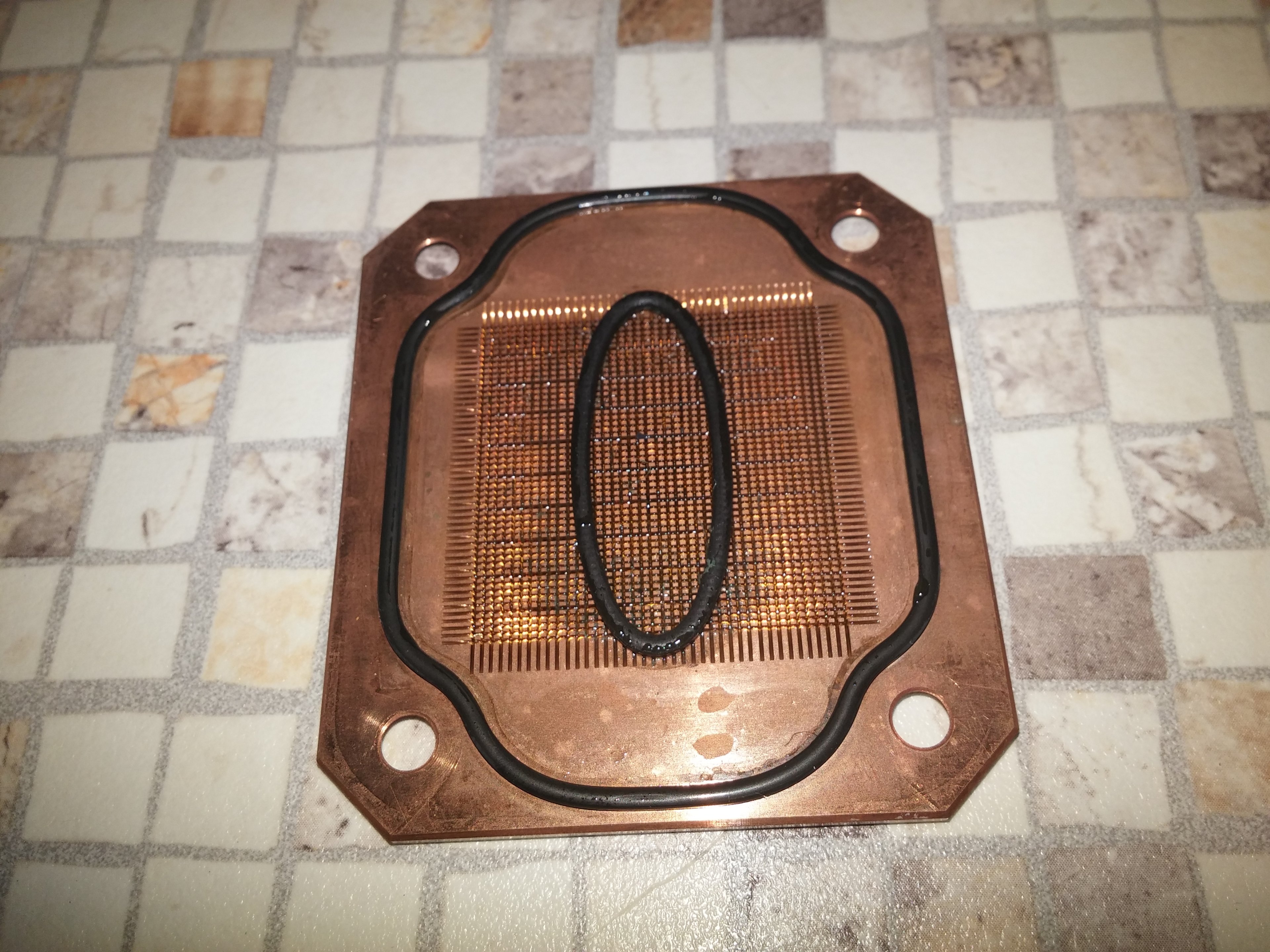

Wobei etwas Weichmacher war schon im Filter mit dem Ultra Clear Schlauch bei mir vorhanden. Aber ich habe auch damals zu der Zeit oft umgebaut und so habe ich auch oft die Kühlflüssigkeit ausgetauscht. Daher hat sich damals in meinen Kühler kein Weichmacher abgesetzt oder kaum was. Habe dann 3 Jahre später auf Hardtube umgebaut, da ich komplett vom Weichmacher wegkommen wollte.

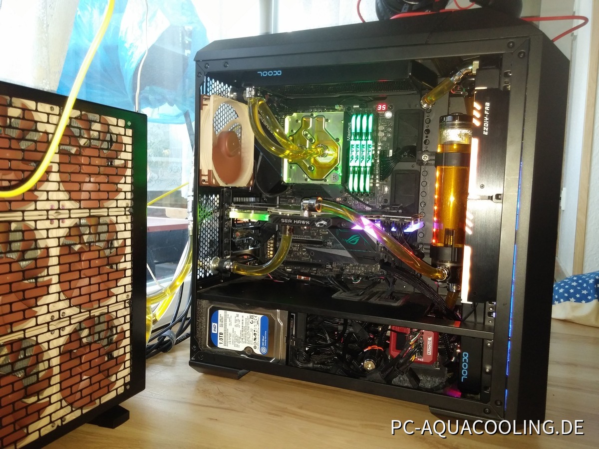

So sah damals mein Kühler mit diesem Schlauch 2 Jahre später aus.

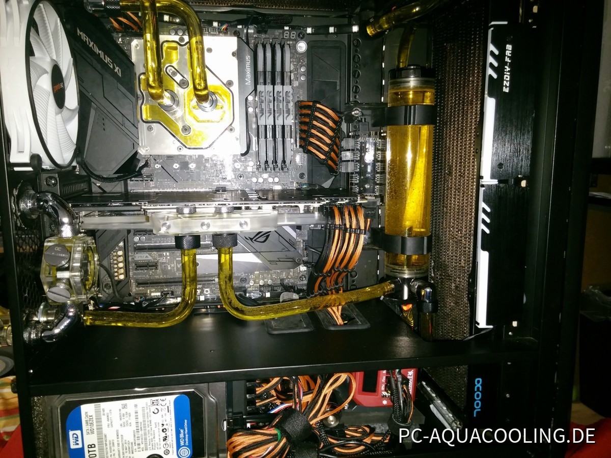

Hatte damals DP-Ultra in Gelb befüllt.
Das war auch beabsichtigt, weil mir bekannt war, dass der Schlauch mit der Zeit langsam trübe wird und dieses mit farbigem Kühlwasser nicht so ersichtlich ist. Neu war der Schlauch glasklar.

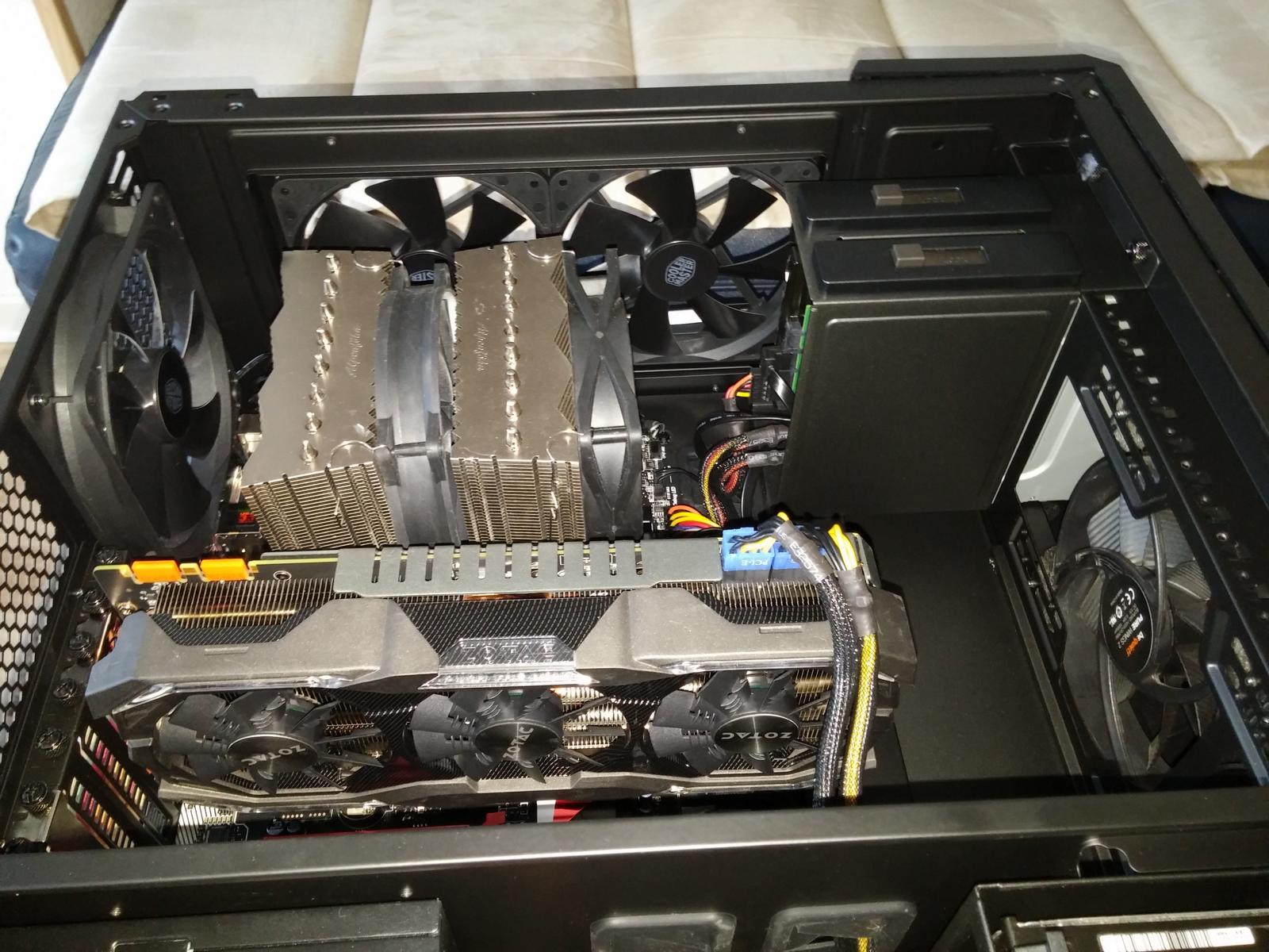

Das war meine erste Wasserkühlung mit Schlauch:
(Wobei, der Monoblock kam später.)

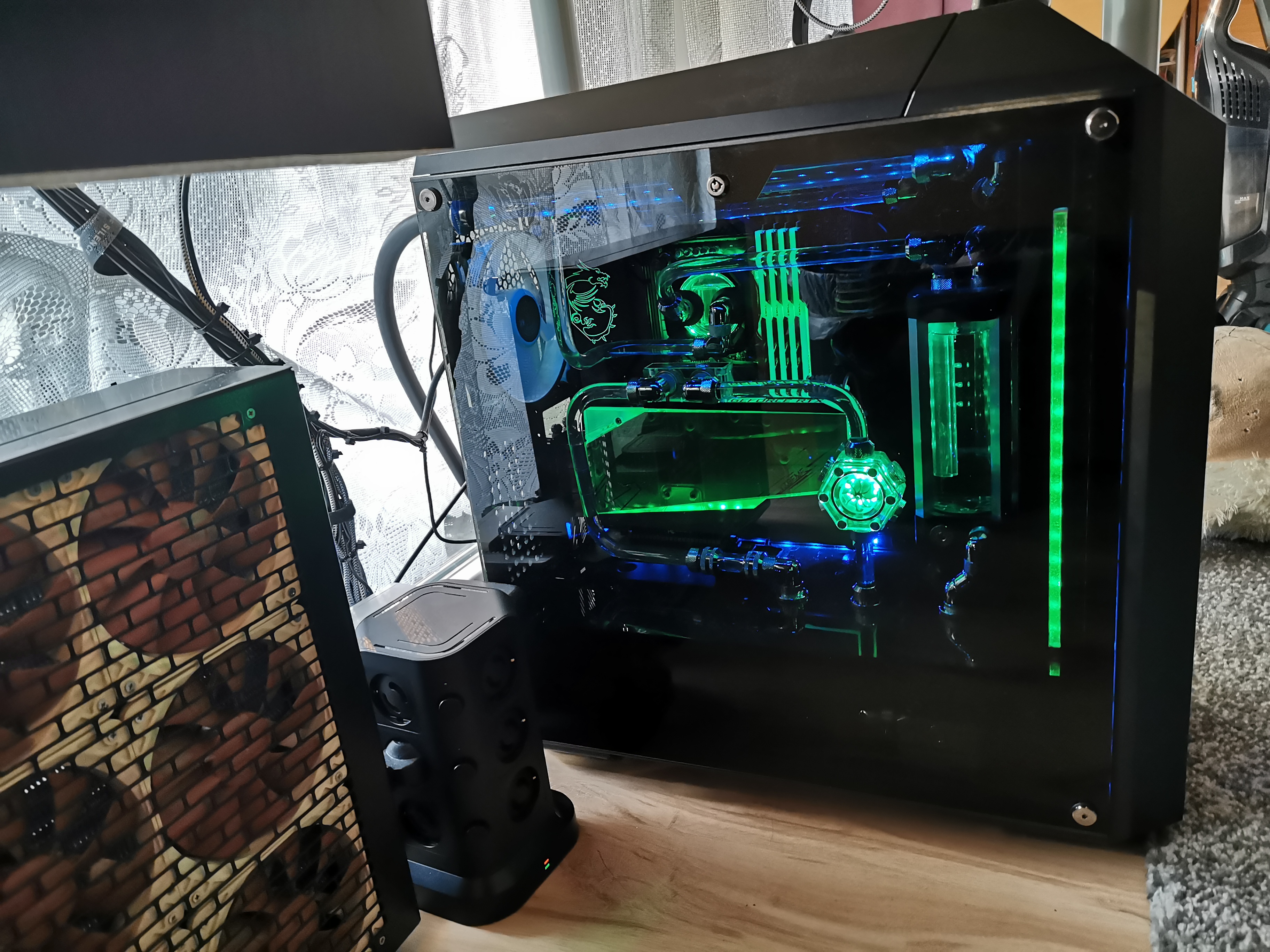

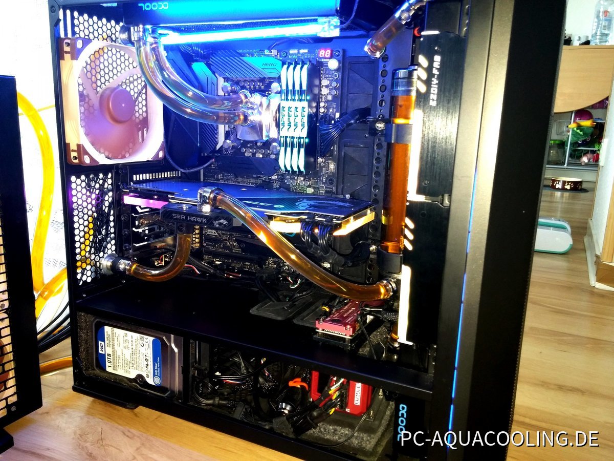

Hier meine erste Wasserkühlung mit Hardtube:

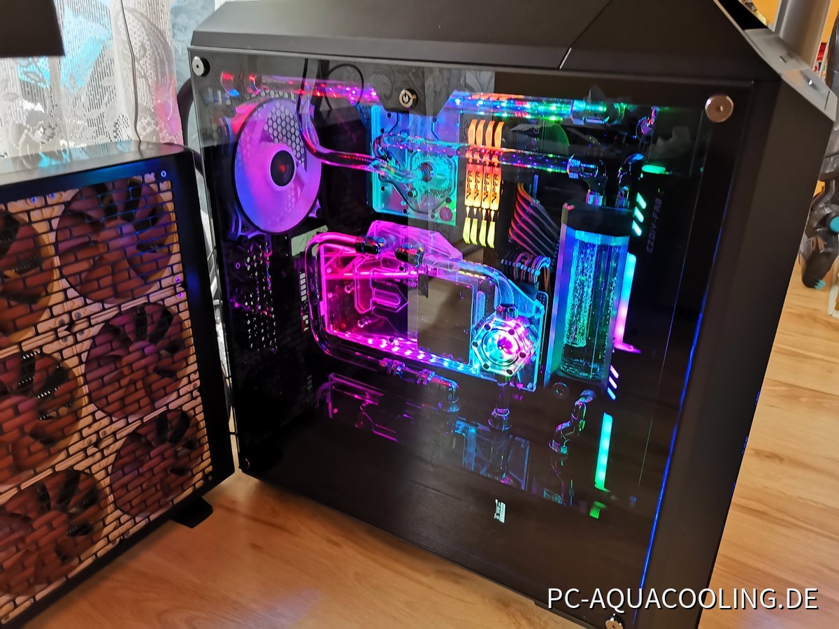

Hier danach mit einem kompletten Umbau:

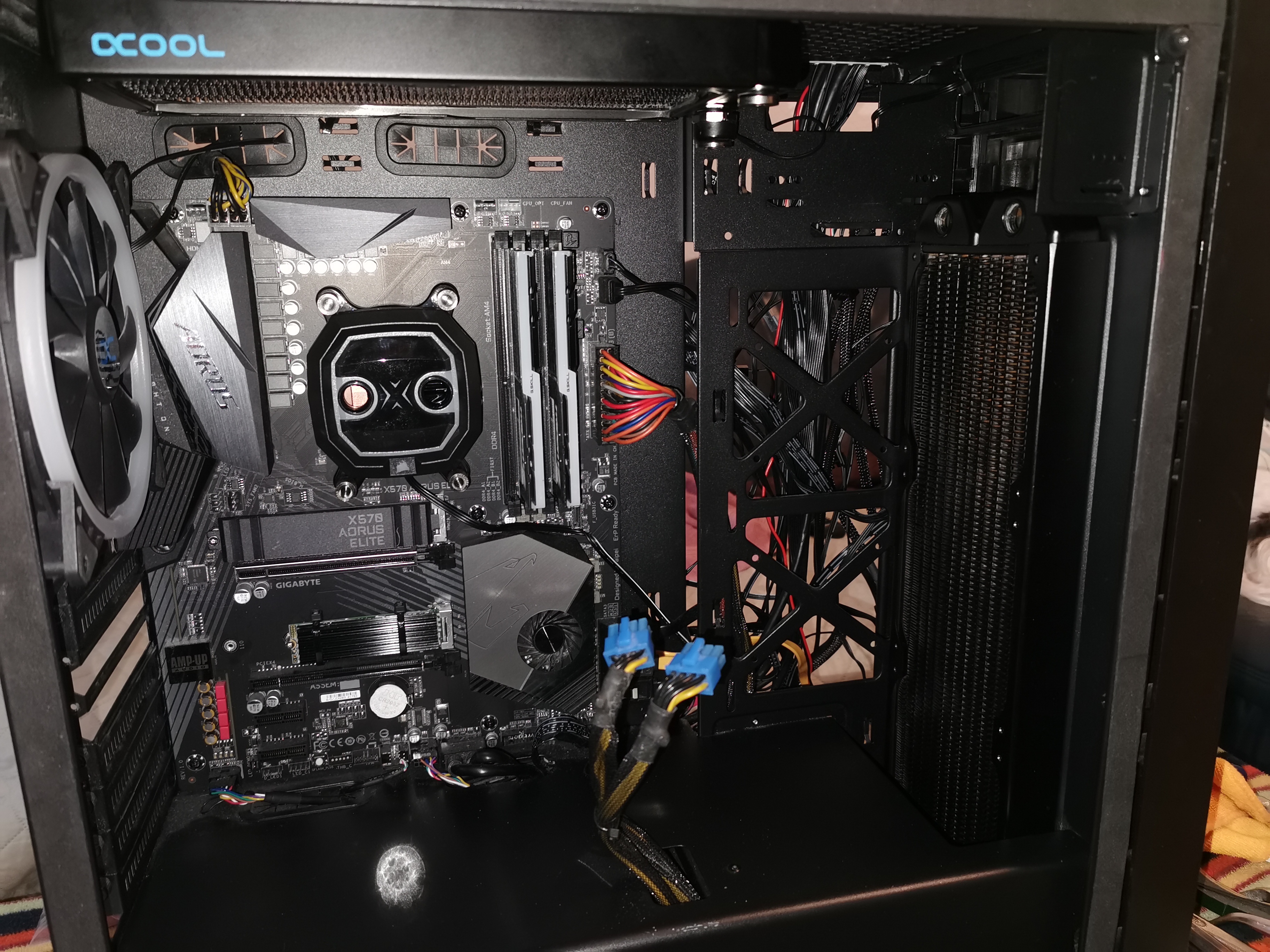

Heute aktuell mit neuer Hardware:

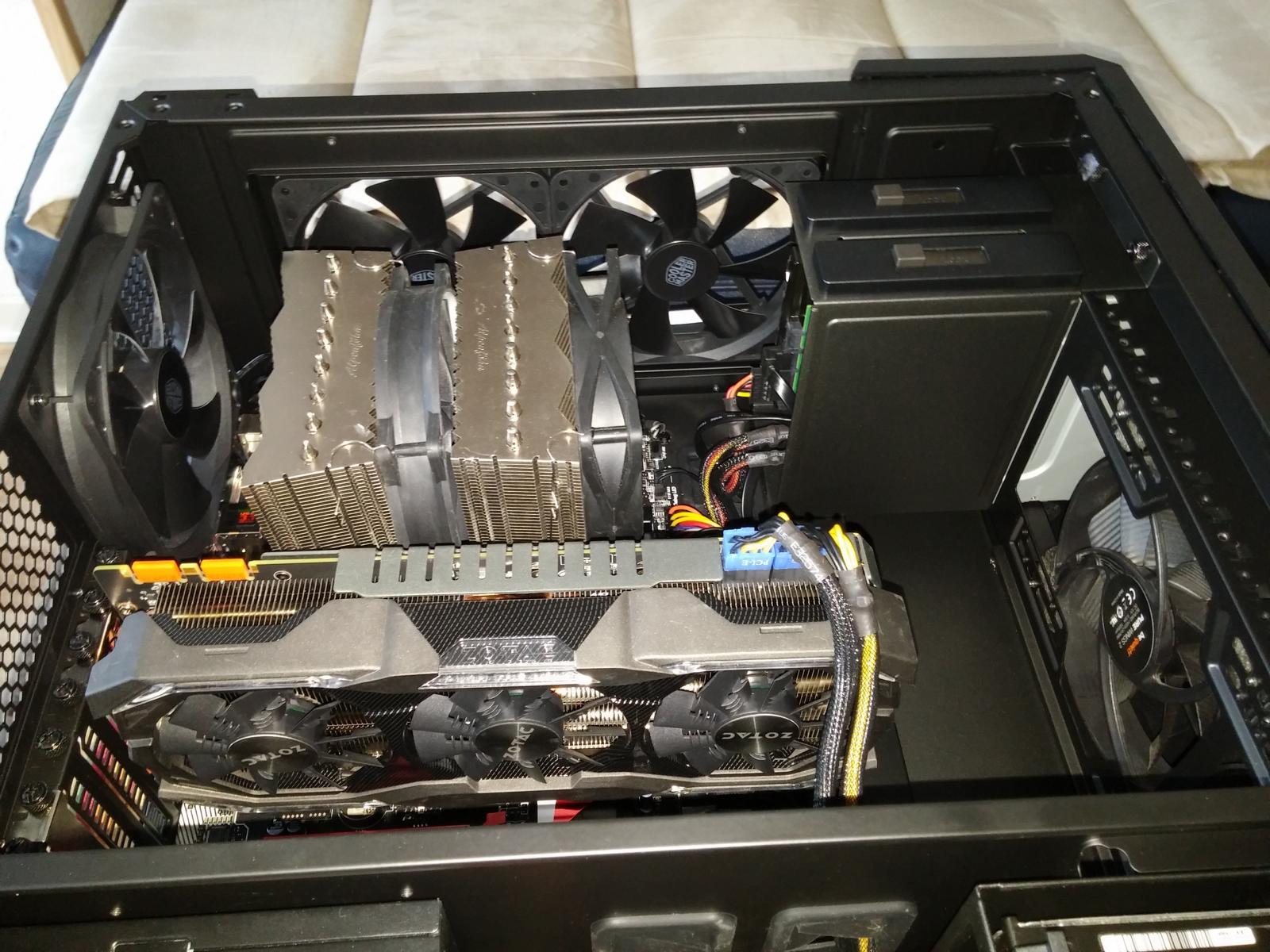

Hier dasselbe Gehäuse mit Luftkühlung. :D
