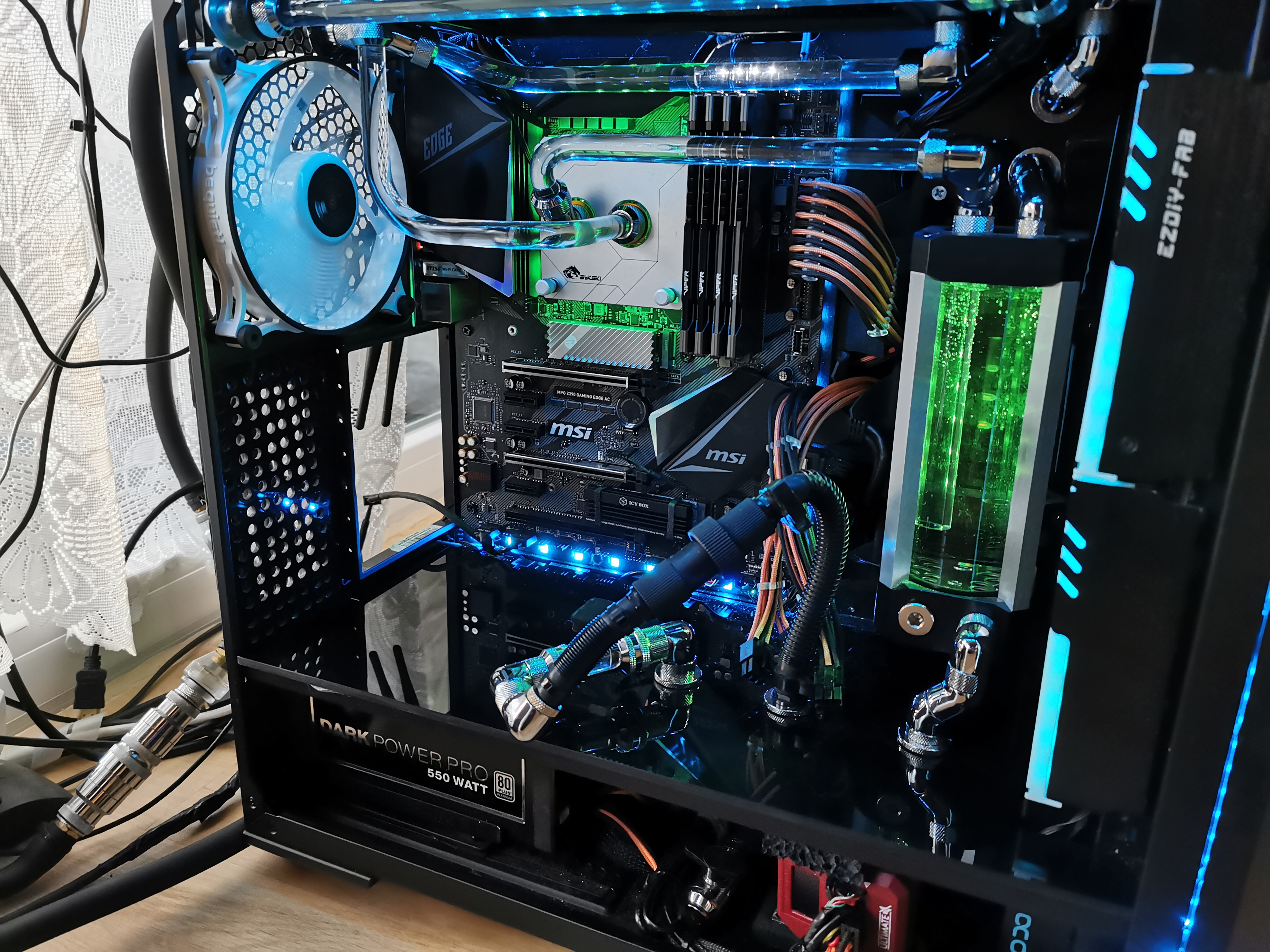

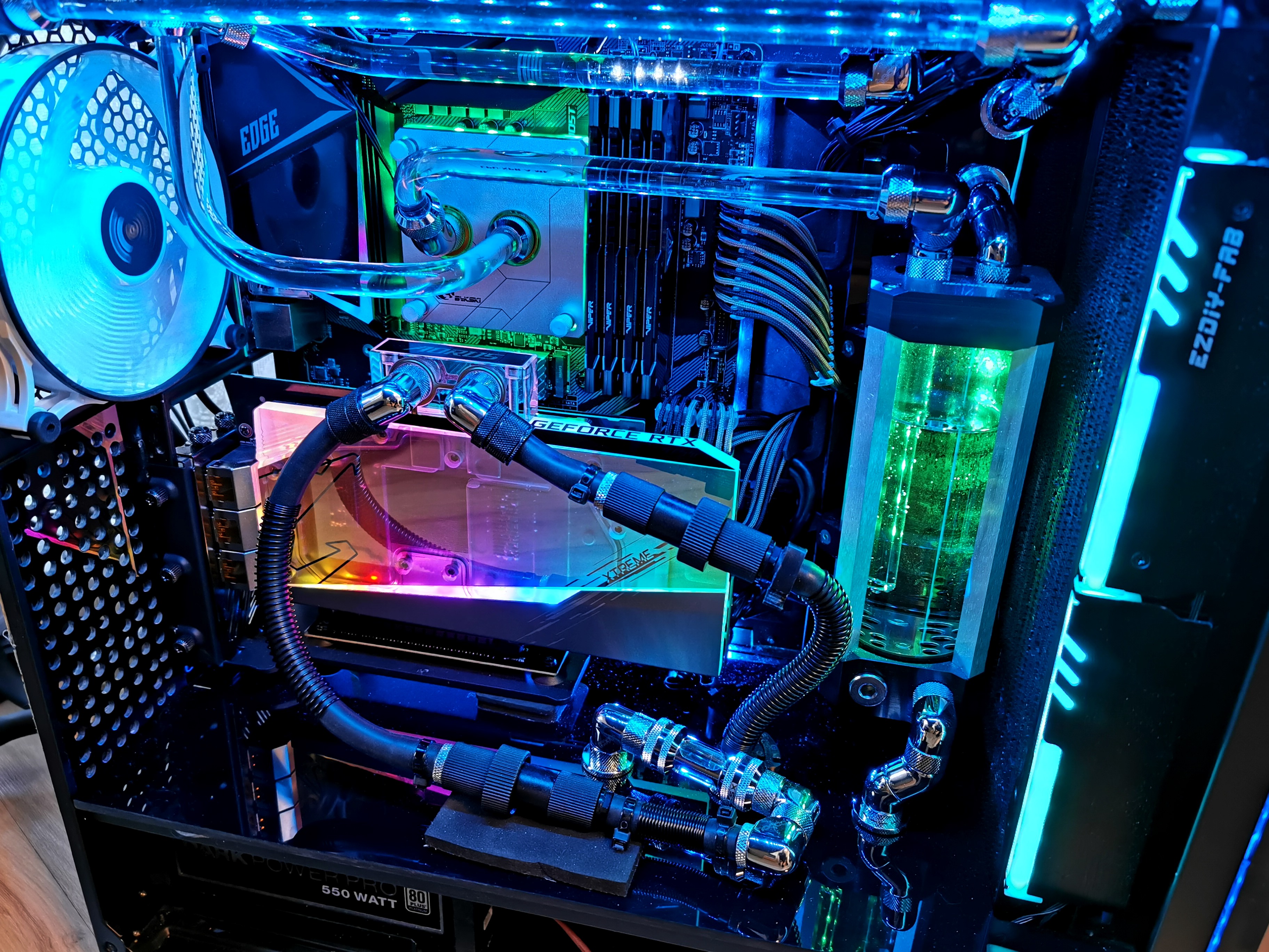

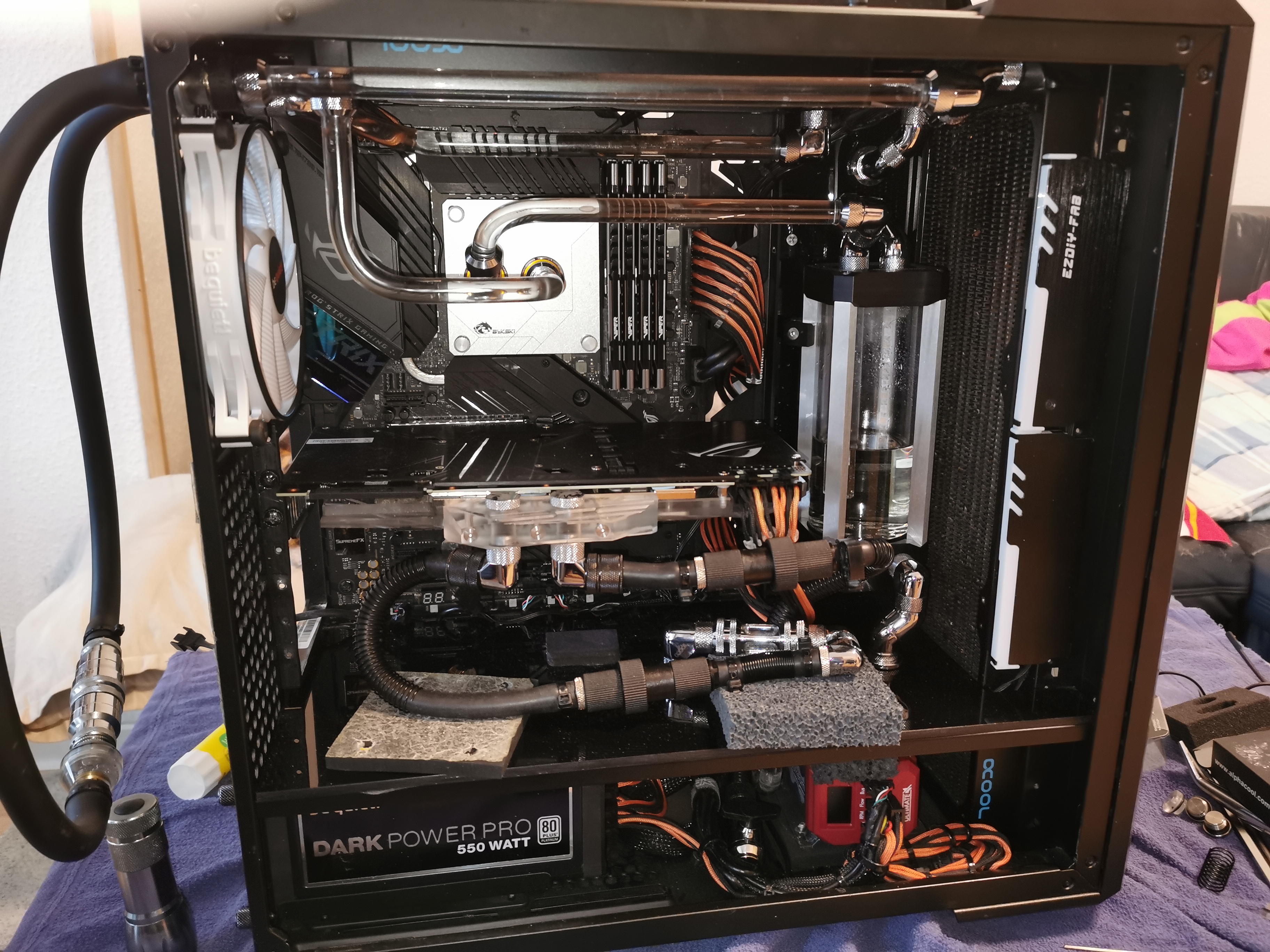

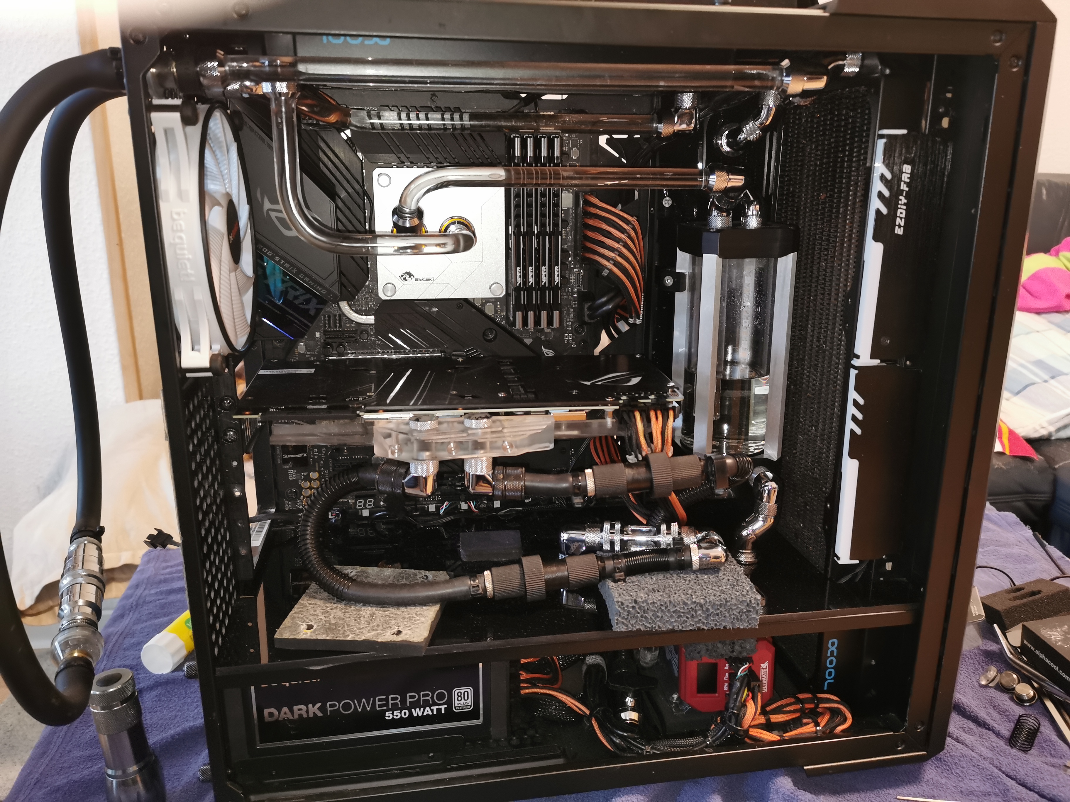

Habe das mal auch gemacht, aber nur als ich Probleme mit einer Grafikkarte hatte, um meine Testaufbauten vor der Endmontage vorher austesten zu können. Auch mit meiner neuen Grafikkarte, um sie vortesten zu können.

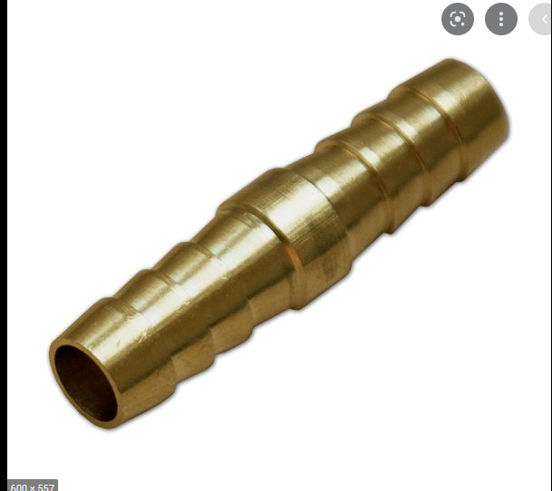

Zum vorrübergehendem Verschließen würde ich zwei Schlauchklemmen nehmen, dann kannste entspannt die Schlauchenden abdichten/zusammenschrauben
Ganz ehrlich, die Idee ist genial. Anstatt einer Schnellkupplung solch einen Verbinder in jeden Schlauch und dann mit 2 Schlauchklemmen davor und dahinter abdichten. Dann muss man halt ein Handtuch drunter packen weil ein wenig mehr wasser als bei ner Schnellkupplung rauskommt.

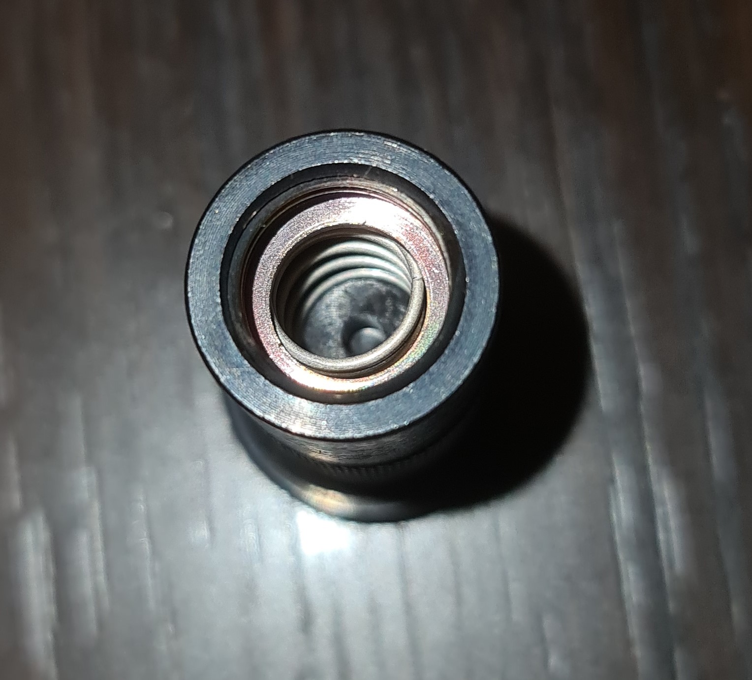

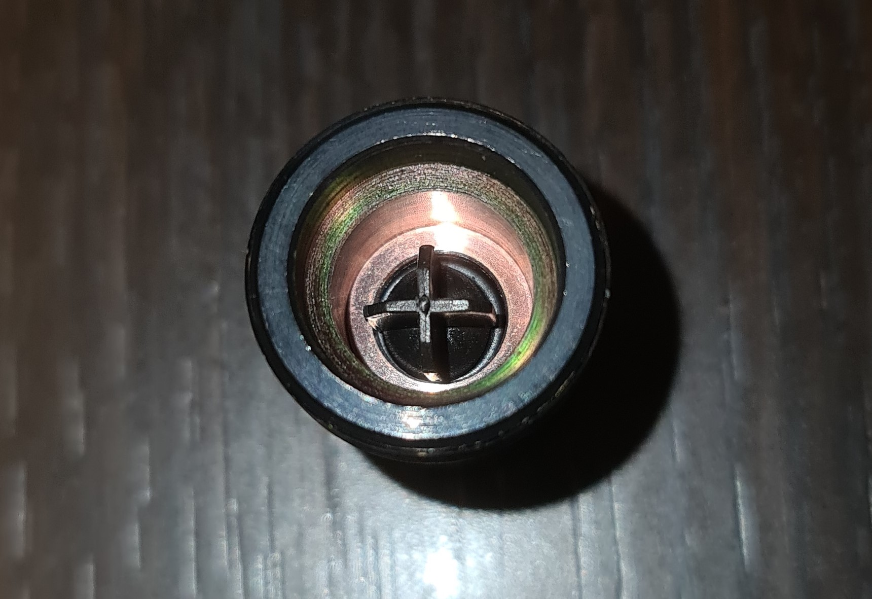

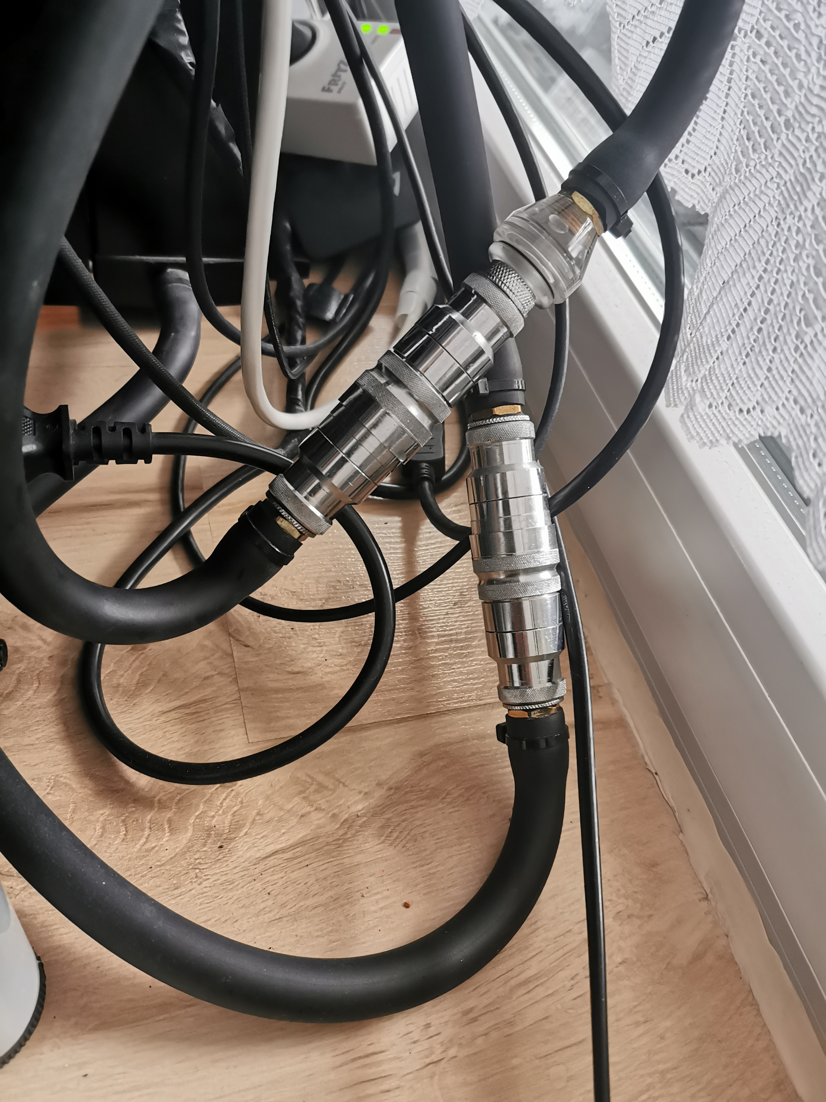

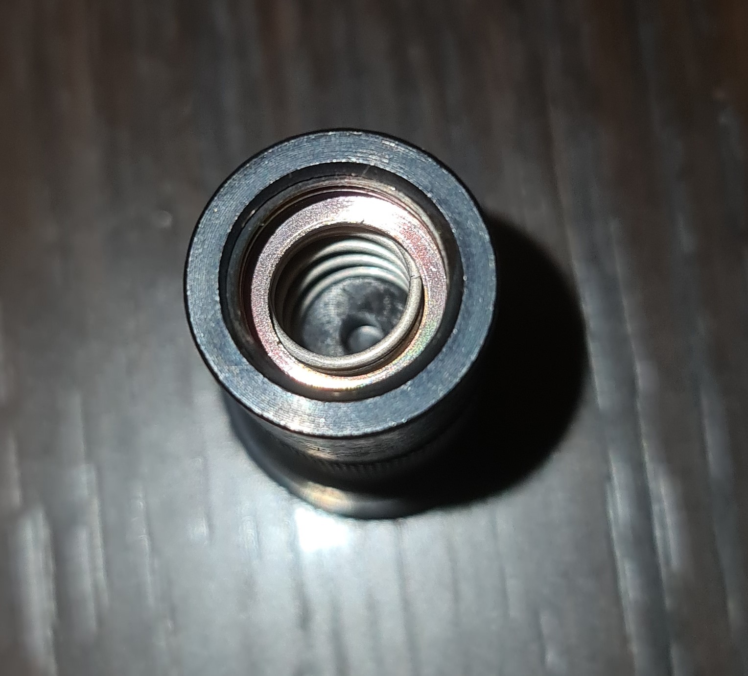

aber die andere Seite wird doch mechanisch nicht berührt
Beide Teile haben in der Mitte diesen Holm der sich beim zusammenschrauben nach hinten drückt und damit das Ventil auf beiden Seiten öffnet.
Da ist auch eine sehr große Feder als Gegendruck auf der andern Seite drin, daher sind die echt robust und können nach meiner Erfahrung auch sehr lange geschlossen bleiben ohne Probleme.
Die saugen sich nur sehr stark fest wenn die Monate nicht geöffnet wurden dann muss man die mit Kraft auseinander ziehen.
Aber man sieht halt dass das eine Engstelle ist, wenn man davon zu viele verwendet wird sicherlich der Durchfluss runter gehen.
Aufgrund des rein mechanischen Aufbaus auch mit Unterdruck wie dem Leakshield geeignet.
Reaktionen: Kitsune-Senpai
Vielen Dank für die Bilder. Jetzt sieht man die Mechanik erst mal richtig. Bei den Bildern von Alphacool ist ja nichts zu erkennen.

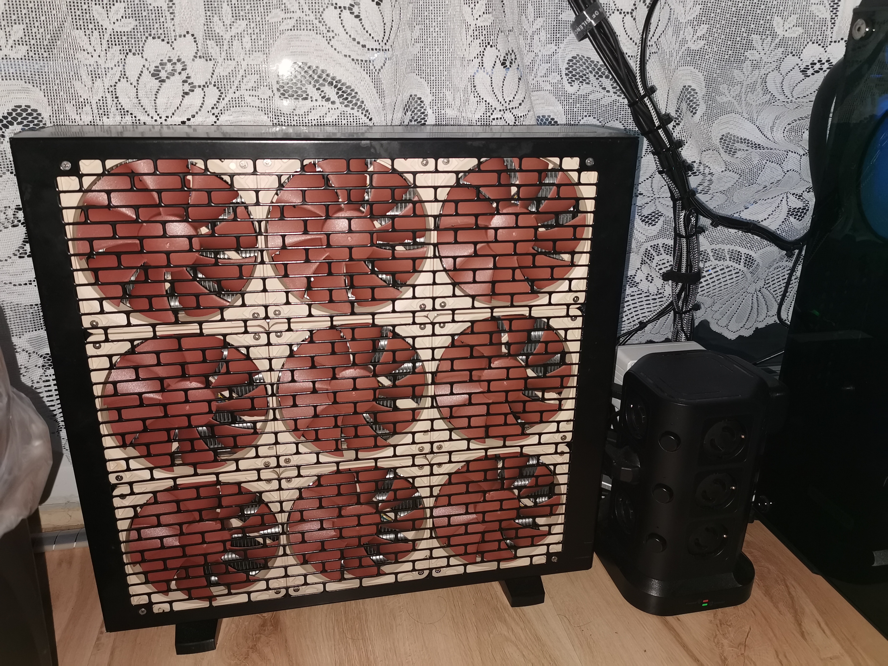

Nach langem messen und überlegen habe ich meine ursprüngliche Idee verworfen und bin nun zu dem Schluss gekommen, etwas mehr Geld in die Hand zu nehmen und einen Phobya Supernova oder einen Mora 3 420 zu kaufen, wobei mir die Preisgestaltung beim Mora etwas missfällt. 40€ teurer und nur für die 200er Blende nochmals 40€, die beim Supernova schon dabei ist finde ich etwas übertrieben. Dann reichen auch 2 Schnellkupplungen aus.
Reaktionen: HisN
Das würde ich auch gerne. Da habe ich schon bei Kleinanzeigen geschaut. Nichts zu finden.
Denn Einbaurahmen musst du nicht zwingend haben, nur wenn du 200 mm Lüfter mit einem Mora 420 verbauen möchtest. Je nach Radiator können auch 9x 120mm oder 9x 140mm Lüfter ganz ohne Montagerahmen verbaut werden. Zudem kannst du die Kühlleistung dazu nicht gleichstellen.
Die Blende ist auch nur optional, aber mit ist es besser.
Ich würde ja dann gerne 4 Noctua AF20 PMW nehmen, damit es so leise wie möglich wird.
Und die Blende wäre toll, ich habe eine neugierige Katze^^
