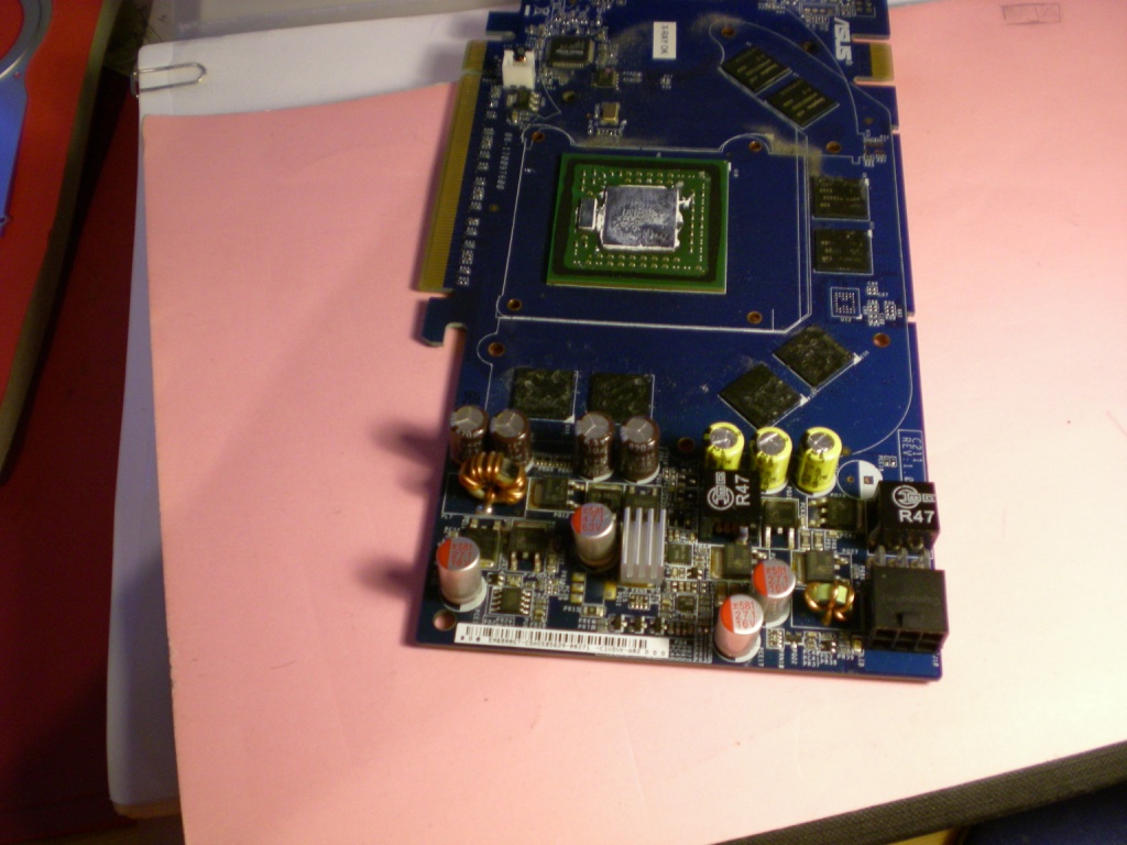

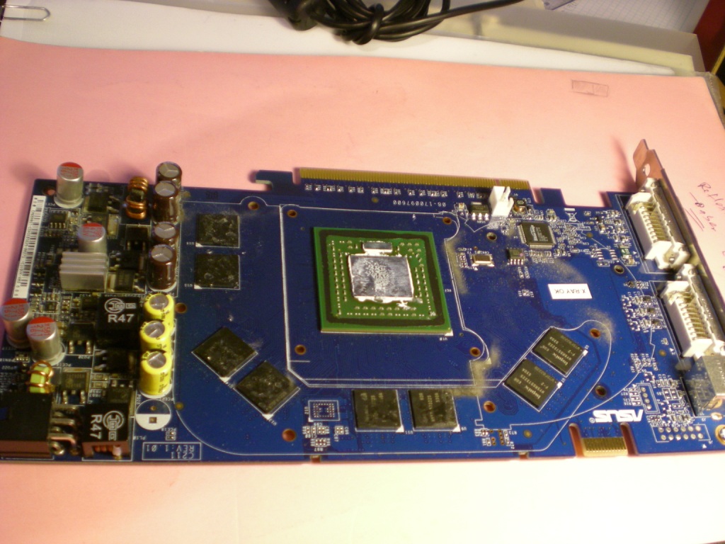

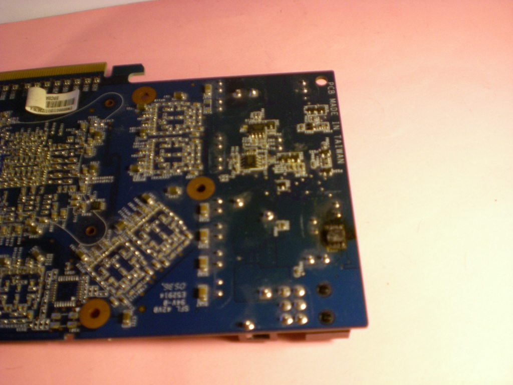

Ich entferne gerade den Kühler von der beschädigten Graka; vielleicht erkennt man dann etwas mehr :)
Bilder sind nun im Anhang erhältlich. Wo genau ist der Spannungswandler?
Auf der Rückseite sieht man die verkohlte Stelle.

Da wir hier von Spawas reden glaube ich kaum das die Leistung maginal ausfallen würden. Denke schon das im Normalfall das NT irgendeine Reaktion von sich geben sollte.
Wenn du anderer Meinung bist OK, ich hab bis dato immer ne Reaktion vom NT bekommen wenn mir was abgeraucht ist ....
wer redet den Hier von den Spannungswandlern?
Scheinbar hat irgendein IC die grätsche gemacht.
vielleicht wars ja nur ein D/A Wandler, OP Oder was auch immer.
Edit: Jup, da hats wohl ein OP gelupft (vermute ich, könnte auch was anders sein)
Wurde wohl zu Heiß. Da sitzt ja bekantlich kein Temperatur Fühler.
also kein Grund welcher das Netzteil aus der Bahn wirft.

Woah sieht übel aus die Graka^^. Reif für die Tonne :D
Aber hat scho paar Jährchen aufm Buckel das Ding. Vielleicht war der Kühler der Graka kaputt? Kannst dir ja für neue Geforce nen neuen Kühler dir holen und den draufbauen, damit dir sowas net nochmal passiert :cool_alt:

nun, wenn das PCB in Ordnung ist und nur das IC ersetzt werden müsste, könnte ich das auch selber machen. Nur muss ich mal rausfinden, was das für ein IC ist...aber das Ganze Lohnt sich wohl eher nicht. ^^
Einen Kühler müsste ich ja dann auch noch kaufen/bauen/flicken.
Das Kannst du vergessen.
Es sind sehr warscheinlich auch Leiterbahnen der Inneren PCB Lagen verkockelt.
Und da hat man dann gar keine Chance.
hajo denke ich auch;
aber so ein IC kostet eben auch nicht die Welt..nur könnts dann erst recht "schiefgehen", wenn ich dann die "geflickte" Graka in nem PC einbauen würde :D
Also sein lassen :)
wenn du mir nun noch verrätst wie du an die Verkohlten Leiterbahnen irgendwas anlöten willst :)
löten tust du auf den SMD-Pads, und ob die beschädigt sind, lässt sich erst nach Löslöten des ic's feststellen. Ob die leiterbahnen beschädigt sind oder nicht, ist praktisch nicht möglich herauszufinden, das ist klar. Vorher müsste man erst die Flecken loswerden und schauen ob was geschmolzen ist :freaky:
vertick das teil an bastler und besorg dir ne neue.
smds/ics auf nem multilayer sind nicht wirklich einfach, und wie schon gesagt das risiko sich nachher mehr damit zu zerlegen ist immernoch gegeben.
