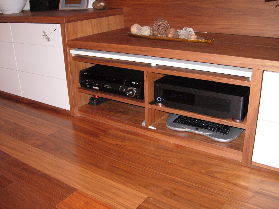

Das Problem düfte die Wärme sein die sich im Regal staut... - ist aber ohne genaue Angaben ( Bilder ) vom Ragal und Gehäuse nicht zu beantworten.
Hallo Robo32,
hier ein Bild meiner Schrankwand. Die ist auch ziemlich hochwertig - deshalb möchte ich auch keine Löcher oder so reinmachen.

Sieht gut aus, ist aber kühlungstechnisch eine Katastrophe...
- wie gross ist der Abstand zu Wand ?
- wie gross sind die Löcher im der Rückwand ?

Wahrscheinlich wirst du da nicht viel machen können. Dein Gehäuse saugt auf der linken Seite Frischluft an und gibt die warme Luft auf der rechten Seite ziemlich weit hinten ab.
Also entweder damit Leben, anderen Platz suchen oder Schrank zersägen ;)

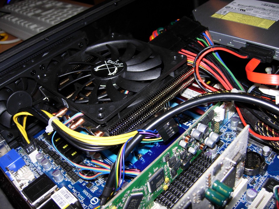

Also es sind links und rechts nur 2,5cm Abstand zum Gehäuse! Und eben genau hier sitzen die Gehäuselüfter :( ! Im Moment wird vorne links Luft eingesaugt und hinten links rausgeblasen (2x2 60er Lüfter) - also Diagonalbelüftung.
Wenn ich das umdrehen würde (hab ich mir auch schon gedacht), dann wäre die Situation hinten links mit meinem CPU-Lüfter kontraproduktiv - denn die Luft die der jetzt von oben reinbläst sollte natürlich auf kürzesten Weg rausblasen (siehe Foto).
Platz für zusätzliche Lüfter bietet mein Gehäuse leider nicht mehr!

ich würde die umgekehrte variante aber zumindest mal testen. Das problem mit dem CPU-Kühler könntest du evtl etwas abmindern, wenn du den lüfter umdrehst und damit quasi die frische luft von außen direkt durch den kühlkörper ziehst.
Das Gehäuse hat 4x60mm Lüfter
- rechts hinten 2x60 blasen sie raus
- links vorne 2x60 saugen die Lüft an
Die ~20mm Platz links und rechts dürften OK sein, aber wenn die warme Luft vom NT angesaugt wird, dann wird es nach einiger Zeit eben etwas wärmer.
Ich würde es so einstellen, dass die Lüfter erst bei >65° aufdrehen, alternativ hinter dem Schrank eine Art Tunnel zum absaugen basteln ( wenn es wirklich leise und kühl bleiben soll, dann wie ich eine kleine Wakü mit externem Wärmetauscher nutzen^^ ).
Mach das so. Du hast ja über dem Gehäuse einen Freiraum. Du könntest ganz hinten auf dem Gehäuse einen Lüfter befestigen, der über dem Ausgang der Stelle stehen sollte, wo die warme Luft austritt. Der Lüfter sollte nach draußen blasen, damit die warme Luft nicht zirkuliert, sondern damit ein Luftzug entsteht, welcher die warme Luft wegbläst, wodurch kühle Luft dort hingesogen wird. Habe dir das ganze einmal bildlich dargestellt. Dort siehst du einen roten Kasten, welcher den Freiraum darstelllen soll. Die grün markierte Fläche stellt den möglichen Platz dar, wo ein Lüfter platziert werden könnte. Der rote Kasten (Freiraum) ist auf dem Gehäuse.
