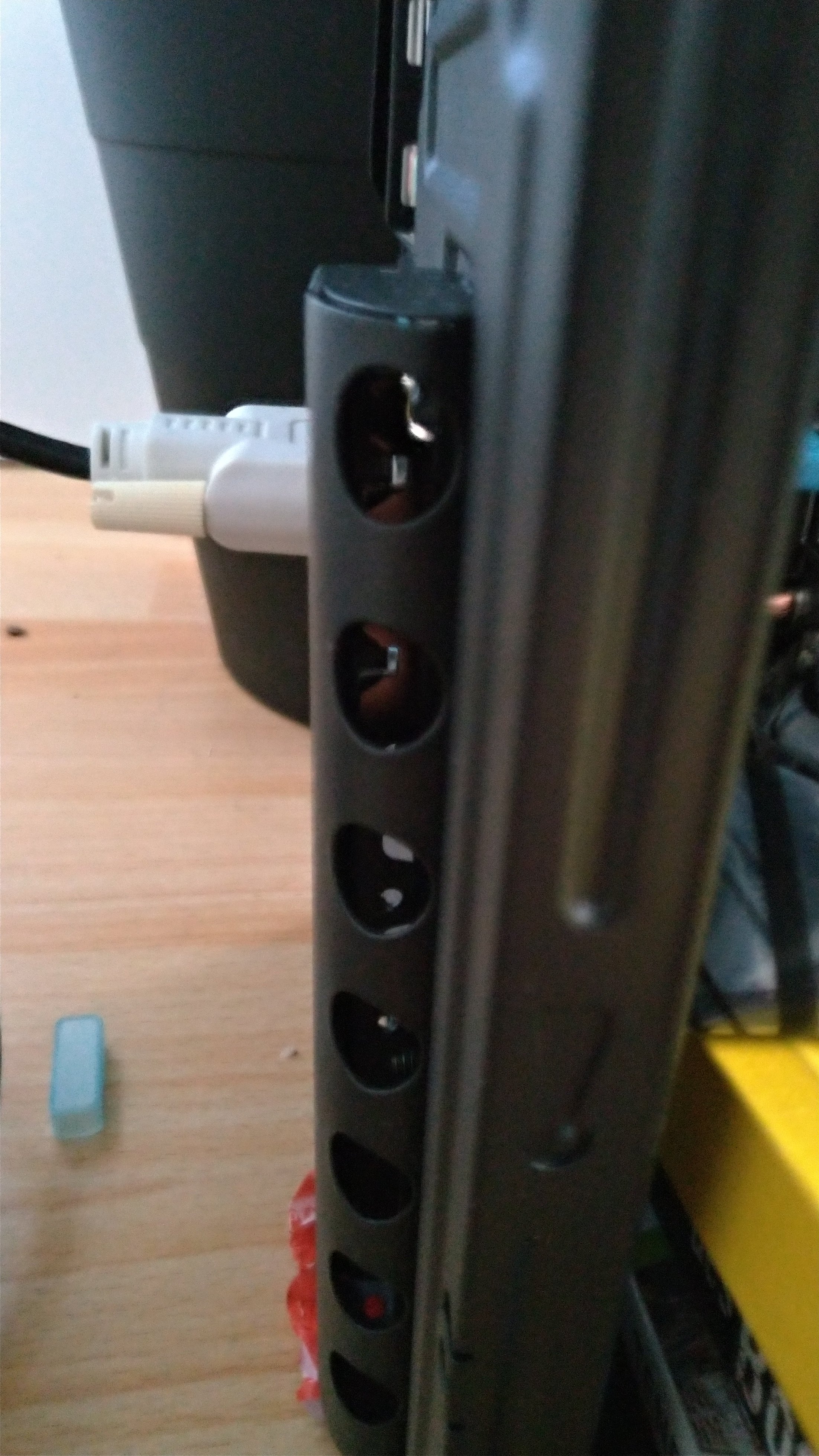

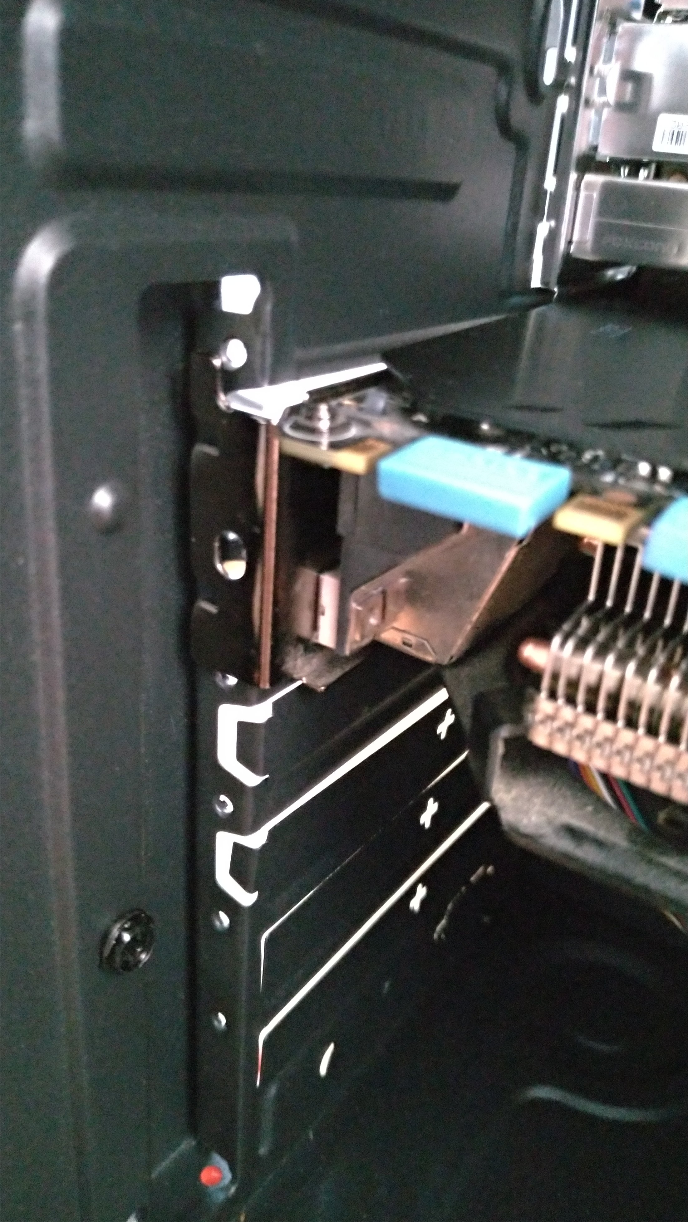

Als ich jedoch versucht hab die ebenfalls (bei einem anderen Kleinanzeigen Händler) gekaufte Grafikkarte einzubauen meinte ich feststellen, dass die Schrauben mit der ich vormals meine Grafikkarte im alten PC fixiert hatte, nicht mehr reinpassen. Die Löcher sehen auch wirklich billig aus, und die Grafikkarte hängt jetzt nur am pcie slot, was mir auf jeden Fall zu unsicher ist, da sie sehr groß und schwer ist (gtx 970 G1 von Gigabyte).
Wie kann ich die Grafikkarte fest machen, ohne ein neues Gehäuse auftreiben zu müssen? Traue mir den Umbau nicht wirklich zu, und das kostet leider auch Geld, das ich ungern ausgeben möchte. Hab an Kabelbinder gedacht, aber ich weiß nicht ob das reicht. Hoffentlich könnt ihr mir weiterhelfen!

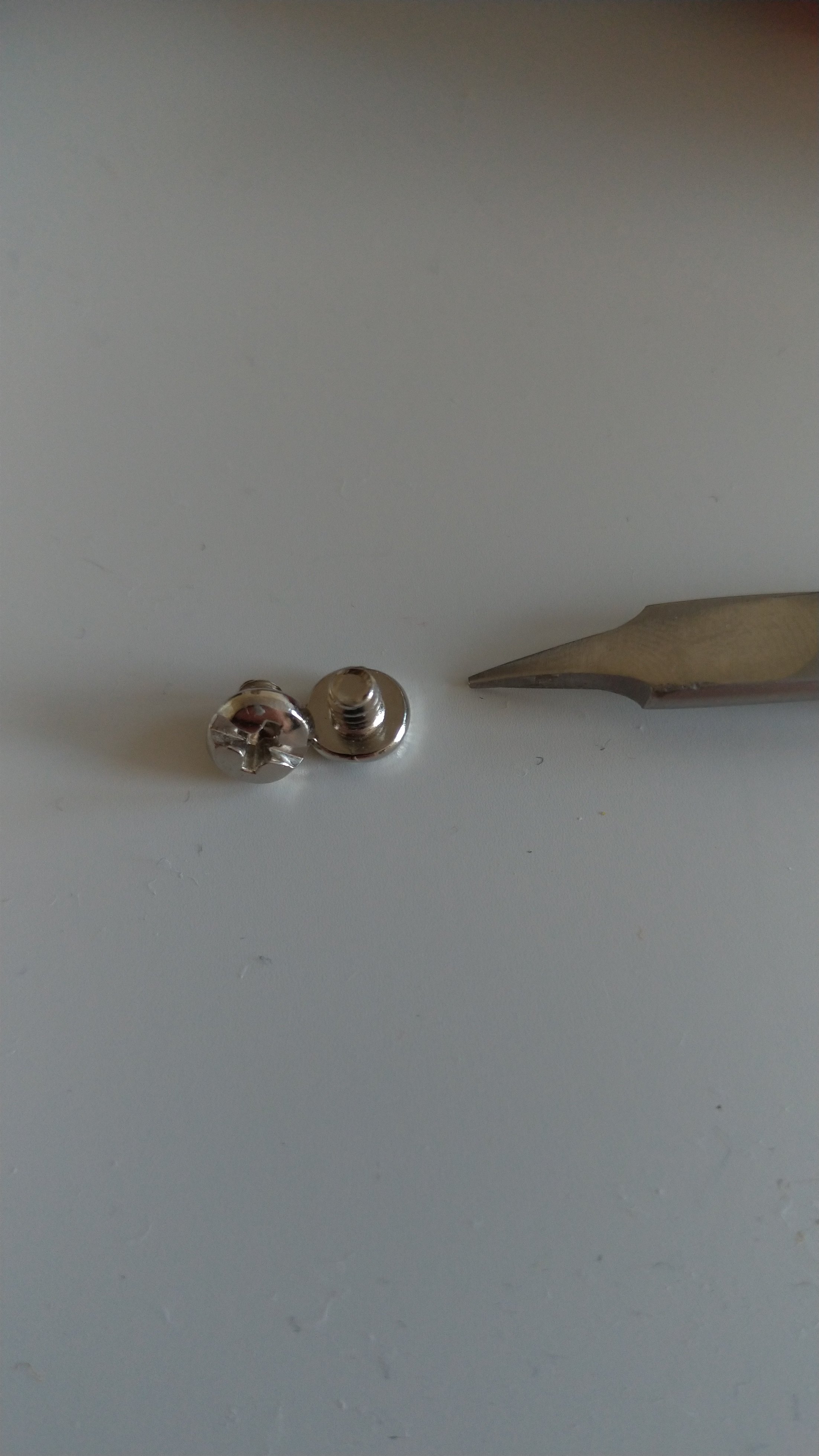

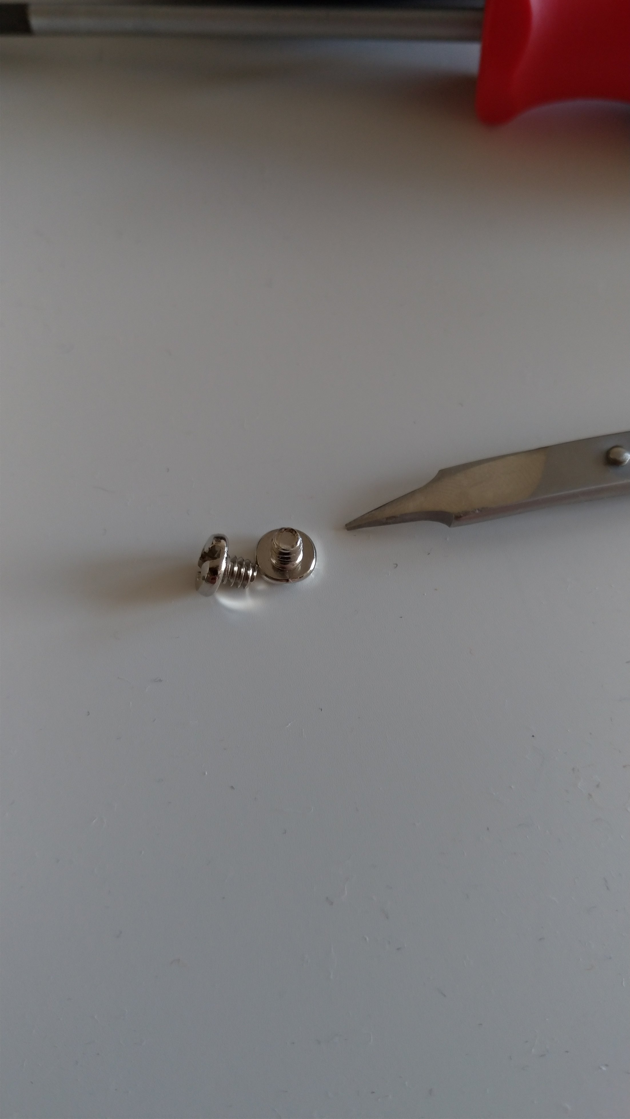

Hab die Schrauben gestern aus meinem fest verschraubten alten PC entfernt, für das neue sind sie viel zu groß :heul:
Deshalb wird das auch mit ner Mutter nichts.

Es gibt zwei Schraubengrößen die bei PCs üblich sind, die kleineren sind M3 und die größeren glaub ich ein Zoll-Gewinde. Und es ist nicht wirklich einheitlich welche Verwendung finden, vor allem bei den Gehäusen. Kann also schon sein das sein altes Gehäuse die großen verwendet hat und das neue die M3 braucht.

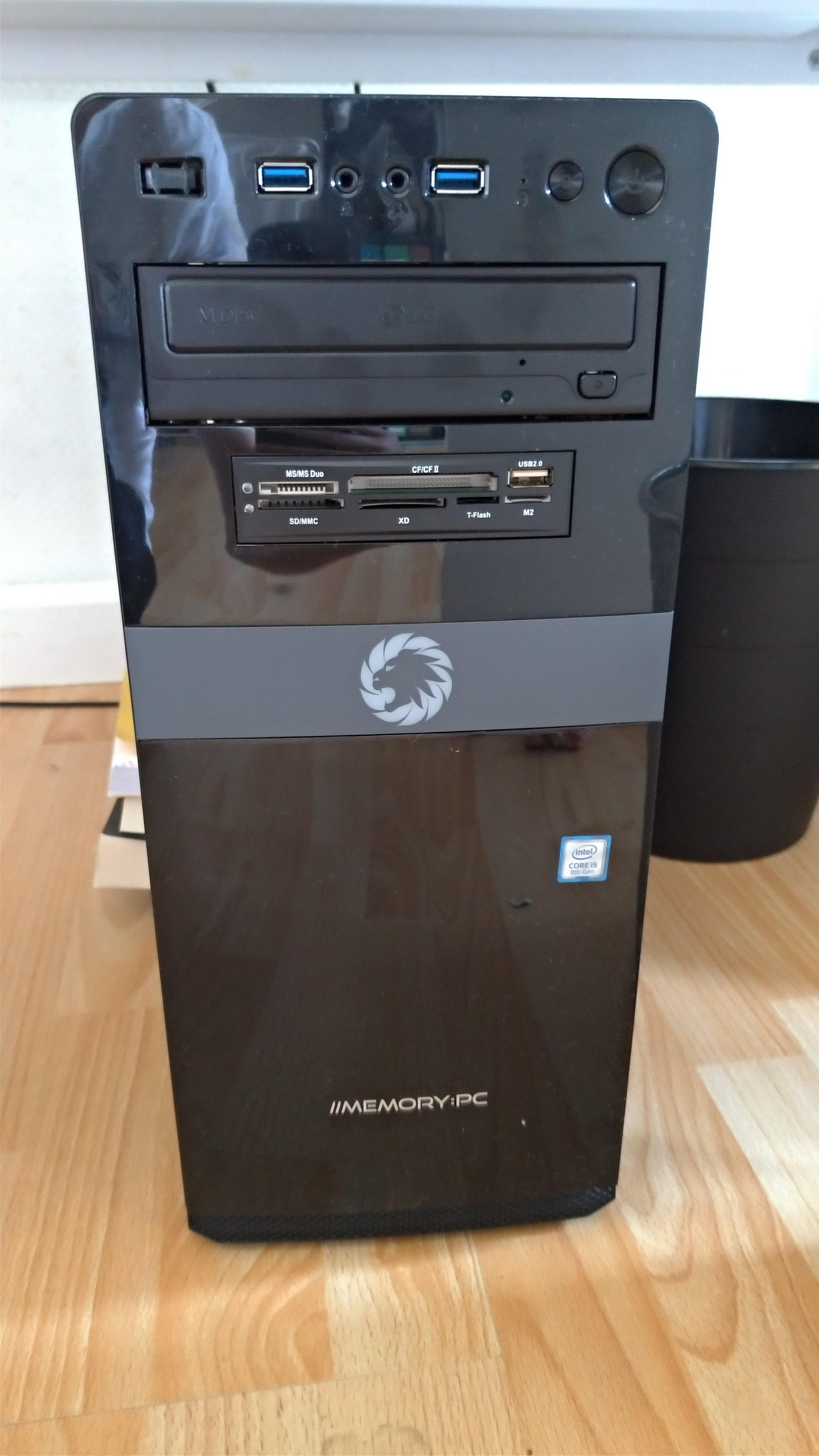

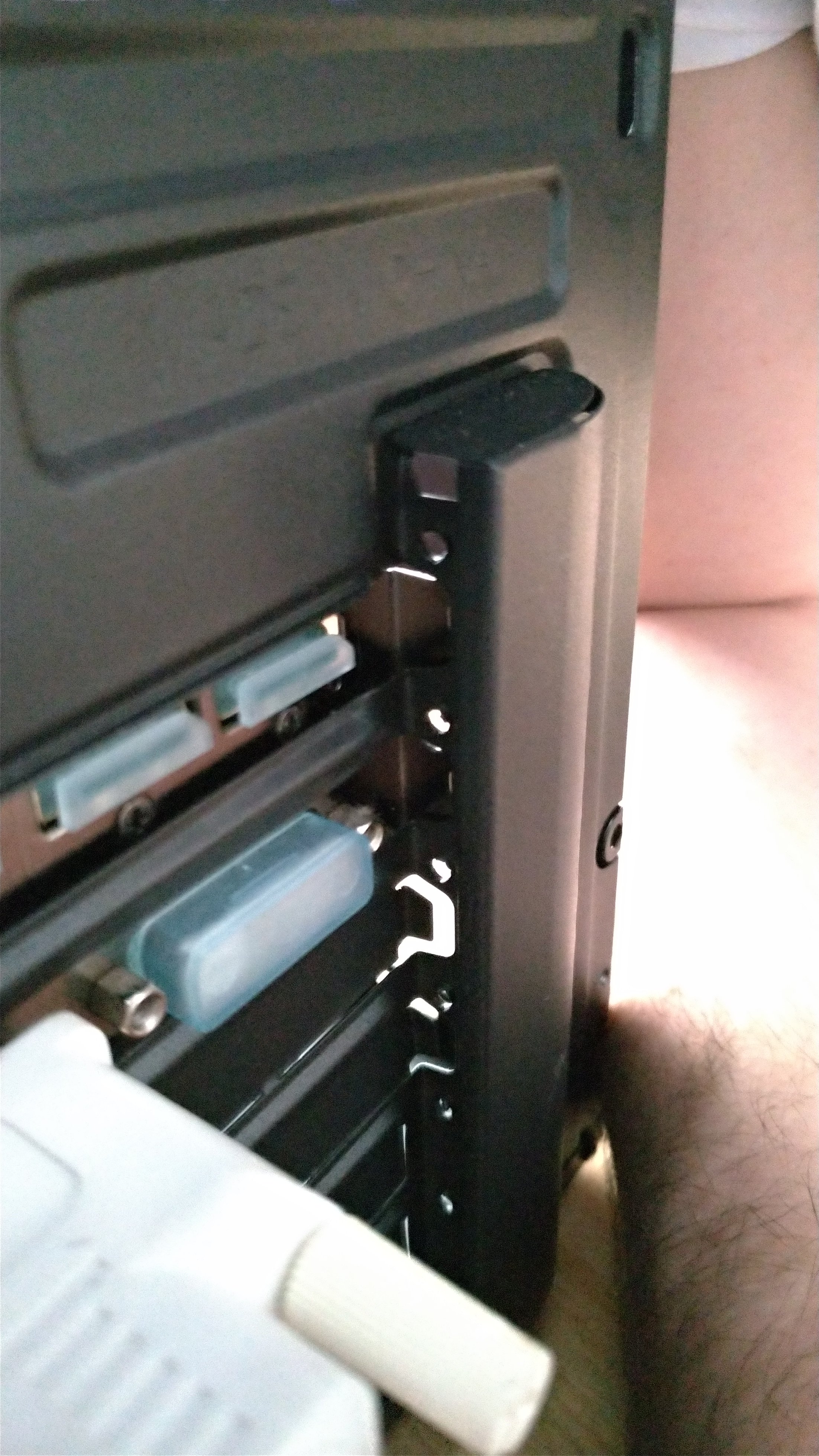

Vielen Dank für die vielen Antworten! Eventuell sind wirklich einfach die Schrauben falsch, ich hab mal ein paar Bilder angehängt. Dort sieht man die Löcher, allerdings nicht besonders gut, die Front vom PC (scheint ein billig Standard ding zu sein) und wie die Karte durchhängt ohne Schrauben.
Morgen rufe ich auch mal beim Support der Herstellerfirma (Memory PC) an, um herauszufinden ob die mir da helfen können.

Auf dem ersten Bild sind aber Schrauben um z.b. Festplatten zu befestigen und nicht Grakas. Die verlinkten aus Post #16 sind richtig. Hat das alte Gehäuse keine Schrauben um die Seitenwand zu halten, die würden eher passen?
werkam schrieb:
Auf dem ersten Bild sind aber Schrauben für Festplatten zu befestigen und nicht Grakas.
Jein... es gibt auch Gehäuse die die großen Schrauben an den Slotblenden verwenden. Allerdings sieht das auf den Fotos so aus als hätte sein Gehäuse gar kein Gewinde an der Stelle... entweder sieht man s nicht richtig oder das ist irgendwie n Produktionsfehler.
Man könnte auch ein Draht benutzen, wenn man wirklich KEINE Schraube daran befestigen kann.
