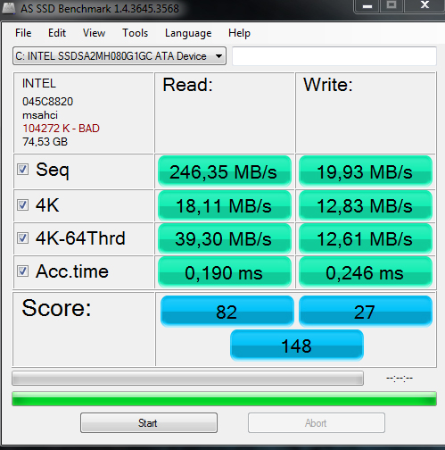

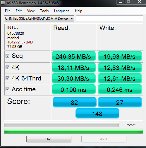

Dein Allignment ist aber, wie stas schon sagte, trotzdem falsch.
In Post #35 steht doch auf dem Screenshot in rot "BAD" - das ist englisch für "schlecht". ;)
Könnte auch daran liegen.
Du weisst doch garnicht was diese Zahl bedeutet? Das Alignment wirds wohl kaum sein, weil 103424 K als Alignment ist ein bisschen viel.
Hast du irgendwo eine Quelle wo steht, was ein gutes Alignment ist und was nicht? Kommt mir alles ein wenig nach einem Ratespielchen vor. Nach dem was ich in Tests gelesen hab, ist 1024K optimal, was windows7 bei der Installation auch auswählt.
das Alignment meint doch die Größe der Zuordnungseinheiten bei der Formatierung, oder?

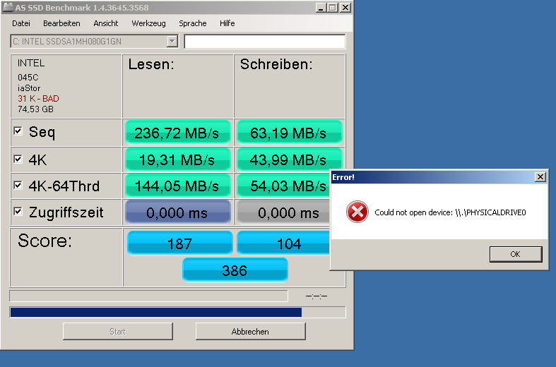

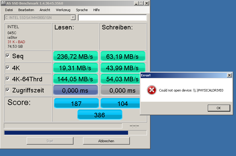

Egal, was ich da einstelle- es steht bei AS Bench immer "31k Bad"!
Die PErformance ist nun wieder einigermaßen, aber die Fehlermeldung beim Test der Lesezugriffszeit bekomme ich nicht weg und auch die Toolbox will nichts von der SSD wissen (habe auch die ältere Version 1,1 probiert).
Jemand ne Idee?
Nein, es ist der Offset, an dem die erste Partition anfängt.
Doch, es ist das Alignment. Nur auf einen anderen Wert bezogen.
Du bekommst dort eine Zahl x angezeigt, für die gelten muss:
"x mod 1024 = 0" (d.h. "x / 1024 = natürliche (also ganze) Zahl"
Das ist bei dir nicht der Fall.
Ja, 1024KB (bzw. 2048 Blöcke) sollte passen.
Dass Windows 7 es aber automatisch vornimmt, stimmt nicht immer.
Je nach Chipsatz und Einstellungen merkt Win 7 nicht mal, dass am anderen Ende eine SSD hängt.
Bei AHCI bzw IDE merkt Win7 das immer. Problematisch werden Raid- und andere Controllertreiber ;)
Bei AHCI (@P35) habe ich schon einen Gegenbeweis geliefert.
Das Setup bestand aus 2x SSD, 1x HDD. Die automatische Defragmentierung war bei keiner der Platten deaktiviert.
Wäre sie aber, wenn Windows die SSDs korrekt erkannt hätte.
Also lieber nochmal nachprüfen, statt sich blind darauf zu verlassen. :)
@PW: Habe ich vorher vergessen:
Dein Wert bei AS ist deswegen so groß, da "C:" bei dir nicht die erste Partition ist.

Aber dein letzter Screenshot ist doch nicht von Win 7, oder doch?
Denn da ist weder die 100MB-Partition angelegt, noch dazu sieht das Alignment von 31k sehr stark nach XP aus.
Doch, ist Win7, allerdings von Vista upgegradet.
Habe mal nachgeschaut, bei Datenträgerverwaltung wird auch keine 100mb Partition angezeigt.
Also doch ein Problem mit der SSD?
Keine Ahnung.
Am besten installierst du Win 7 nochmal sauber neu (und nicht als Upgrade).
Dann sollte auch das Alignment usw. korrekt sein.
