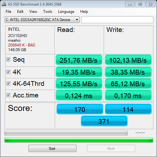

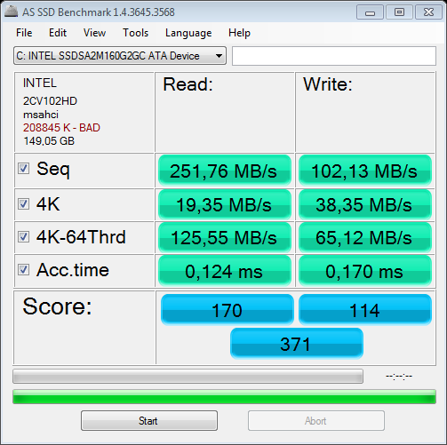

meine SSD ist da und ich hab einfach alles geklont mit acronis true image.
daher ist da alignment natürlich noch falsch. Als nächstes werde ich das fixen mit der gparted lösung.

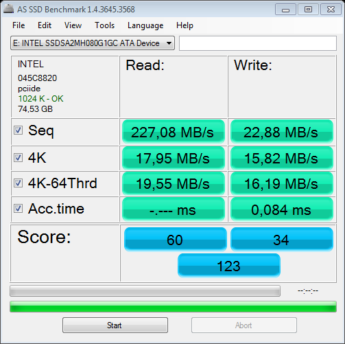

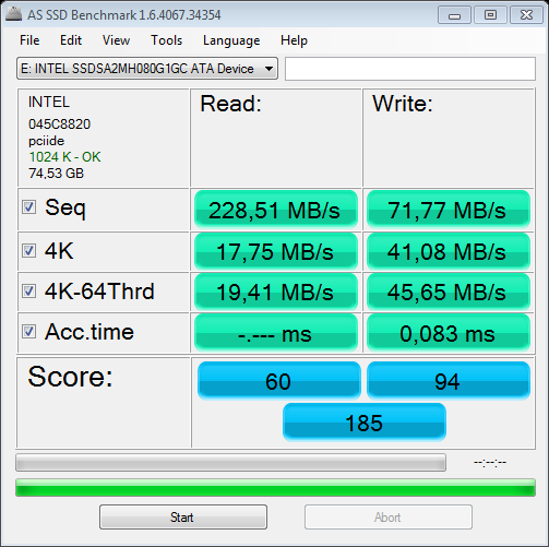

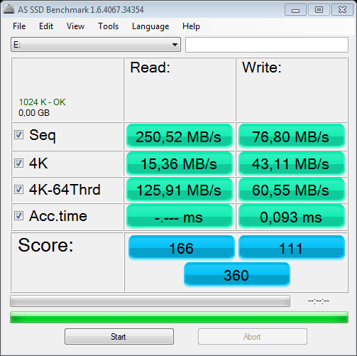

Bei dieser Gelegenheit hab ich mal ein paar ASSD Benchmarks gemacht. Meine ganz alte 80GB SSD auf dem mein System nun eine Weile lief, ist nun wieder extrem langsam geworden mit 22MB/s schreiben. Dank der neuen SSD Toolbox kann man nun von Windows heraus die SSD resetten... Und siehe da - meine SSD ist so schnell wie am Anfang.
Überraschend ist allerdings, dass meine 80GB SSD bei 4K und 4K-64Thrd schreiben deutlich besser ist.
Insgesamt bin ich aber mit der SSD zufrieden - ich konnte eine 40GB Datei im Schnitt mit 120 MB/s auf die Platte schreiben - angefangen mit 250MB/s

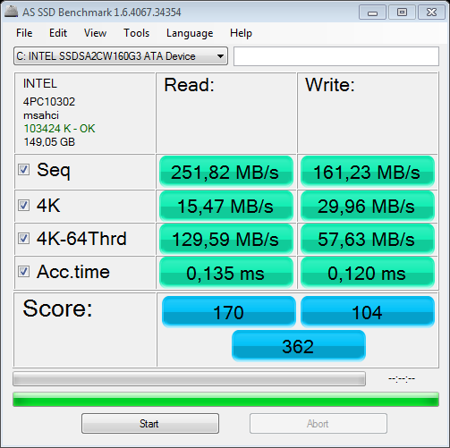

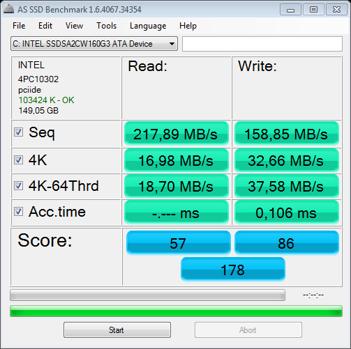

Verglichen mit meiner alten 160GB ist Sie extrem langsamer bei 4K-64Thrd. Ist dieser Test in irgendeiner Form von Belang? Hat jemand ne Idee wieso die neue von Intel hier schlechter ist?
Hat hier sonst jemand Erfahrungen mit der neuen SSD von Intel?
Ich wollt mir eigentlich die OCZ Vertex 2 kaufen, aber ich hab gehört, dass die Probleme beim sleep modus hat und manchmal kurz freezed... Da meine SSDs von Intel bisher sehr gut gelaufen sind, bin ich dann doch bei Intel geblieben.
Stell man AHCI um, die IDE Modus ist die Leistung schlechter, vor allem da kein NCQ unterstützt wird (TRIM auch nicht). Deswegen sind auch due 4k_64 Werte kaum besser als die 4k Werte. Außerdem sind bei Notebooks die Randomwerte i.d.R. schlechter als in Desktops, weil die ganze Energiespartechniken da auf die Leistung drücken.
Ajo... Da hab ich wohl bei meinem neuen Mainboard vergessen AHCI anzuschalten :/ Jetzt durfte ich die AHCI Treiber nachträglich installieren. Mittlerweile gibts dafür nen ganz guten Patch von Microsoft:
http://support.microsoft.com/kb/922976
Die Werte haben sich dementsprechend auch erheblich verbessert ;) Seltsamerweise erkennt AS SSD bei meiner 80GB SSD keine Daten über das Laufwerk mehr, aber funktionieren tut sie einwandfrei!
Danke für den Tipp!
