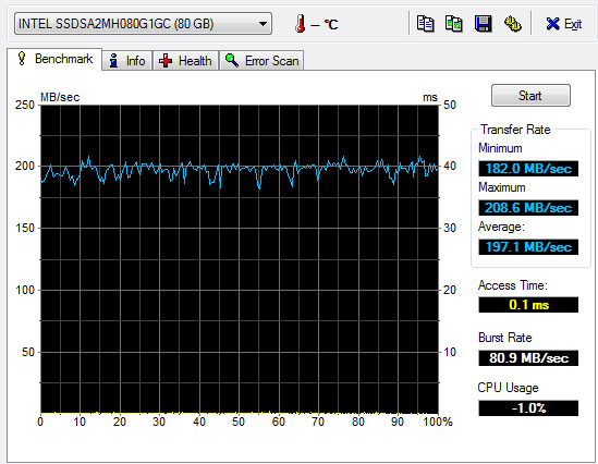

Ich fasse meine Erfahrung in folgendem Thread zusammen: https://www.computerbase.de/forum/threads/ibm-x40-ssd.658141/. Hier habe ich auch ein Tool names HD Tune genutzt, welche die von dir angesprochenen Hänger auch sichtbar macht. Man sieht hier ein Verlauf der Lese-Performance und der bricht bei mir auch Zeitweise auf 0 ein.
Bin mal gespannt, welche Lösung du findest :)
also die Lese-Performance (insbesondere bei HD Tune) ist bei mir konstant gut. Ich habe nur Probleme wenn ich etwas schreibe. Für mich ist das ganze also eher weniger schlimm, da ich eigenltich nur etwas auf die Platte schreibe, wenn ich etwas installiere.. alle sonstigen Daten wie auch alle Spiele liegen auf dem Fileserver und werden übers netzwerk gespielt.

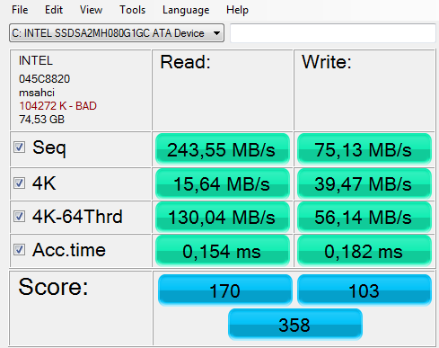

Ergebnis sieht man bei den Bildern. Ich bin mal gespannt wie lange das anhält, und ob das die Hänger, die ich ab und zu habe komplett verschwinden lässt.
Im Vergleich zu meiner alten 160GB Samsung (45s) bootet mein Windows 7 nun wieder in 15 Sekunden. Wird mal Zeit dass intel Treiber rausbringt, die dieses aufräumen automatisch im idle modus macht!

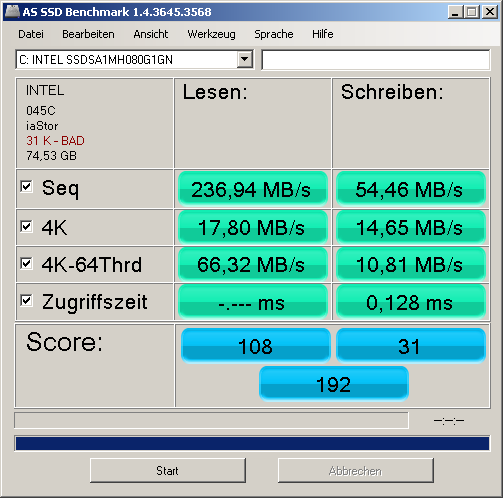

ja sieht doch schon besser aus. allerdingst durch die imagewiederherstellung hast du jetzt ein schlechtes alignment.

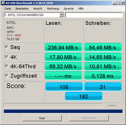

Bei mir siehts leider ähnlich übel aus. Auch komisch, dass er für Read keine Zugriffszeit ermittelt hat (gab eine Fehlermeldung- irgendein Zugriff sei nicht möglich).
Hast Du wirklich nur den Eraser angewandt? Dann würde ich das auch mal testen...
