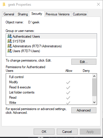

Das was Du da eingestellt hast, hat nix mit den Zugriffsrechten zu tun.
Die werden unter der Lasche "Sicherheit" verwaltet.

Vielen Dank erst einmal. Unter Sicherheit ist ist Button Berechtigungen nicht zu ändern. Auch unter Erweiterungen finde ich die Funktion leider nicht (alles nicht anwählbar bzw. anklickbar). Ich bin als Admin angemeldet. Besser gesagt ich habe nur ein Benutzer angelegt und ich bin selber angemeldet.
