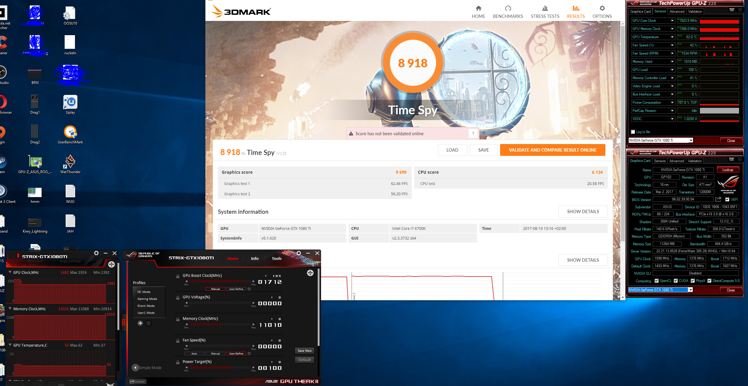

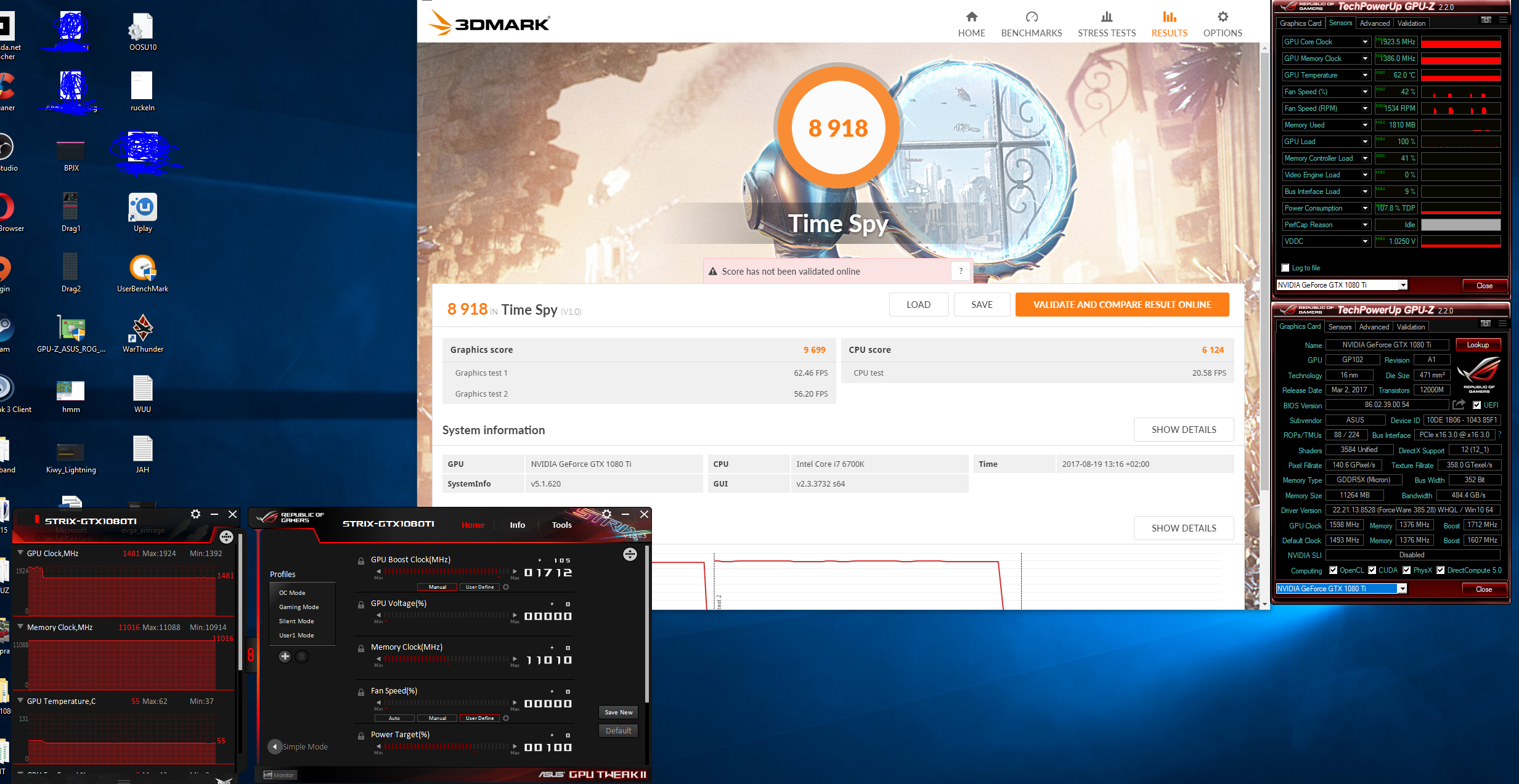

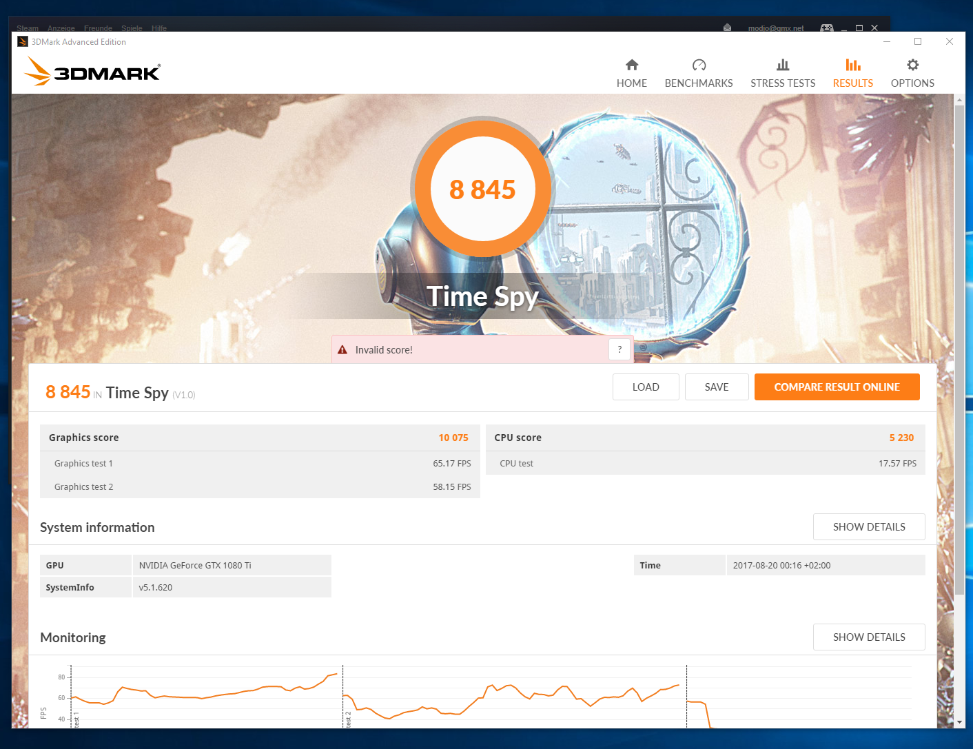

Ich habe daraufhin mal den TimeSpy durchlaufen lassen, sowie den UserBenchmark. Im TimeSpy kommt die Karte bei Guru 3D auf 10.100 Punkte beim Graphics Score. Ich komme mit OC auf gerade mal 9600 Punkte.

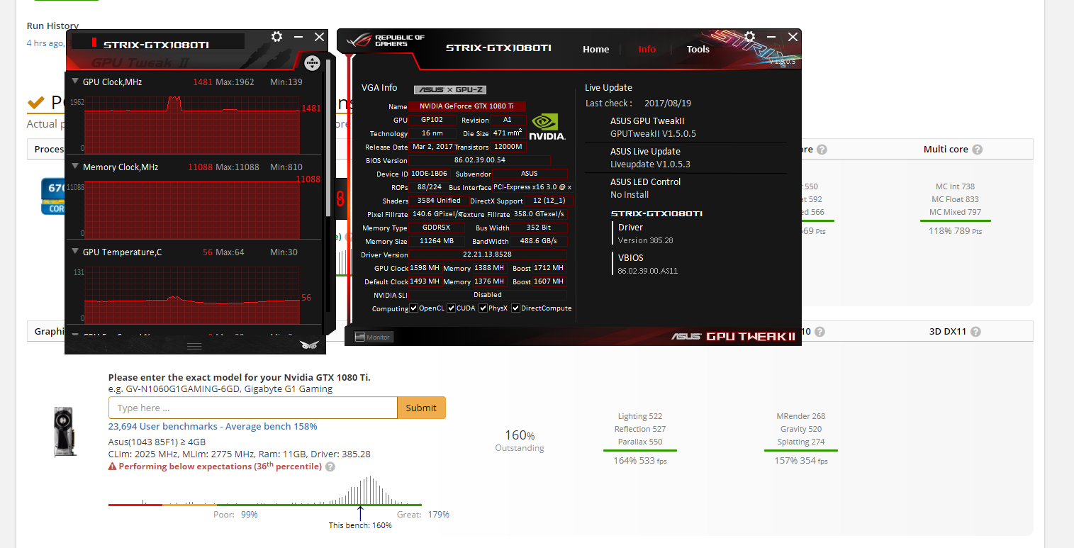

Auch der UserBenchmark trällert direkt los das meine Karte "Under Expectations" läuft. Also irgendwas ist da im Busch, aber was? Die Karte wird ganz normal ausgelastet. Sie wird sogar nur 63°C warm beim TimeSpy, ein hervorragender Wert für so eine Karte.

Aber ich habe schon MIT Overclock nur 9600 Punkte. Ich habe die Karte zur Vergleichbarkeit auf die OC-Version getaktet. Und die OC Version erreicht bei Guru3d im Timespy "Out of the Box" bereits > 10.000 Punkte im Graphics-Score. Und da limitiert die CPU auch nicht.
Erfahrungsgemäß bleiben 400 Punkte nicht einfach irgendwo liegen. Da stimmt etwas nicht. Gsync habe ich bereits deaktiviert.

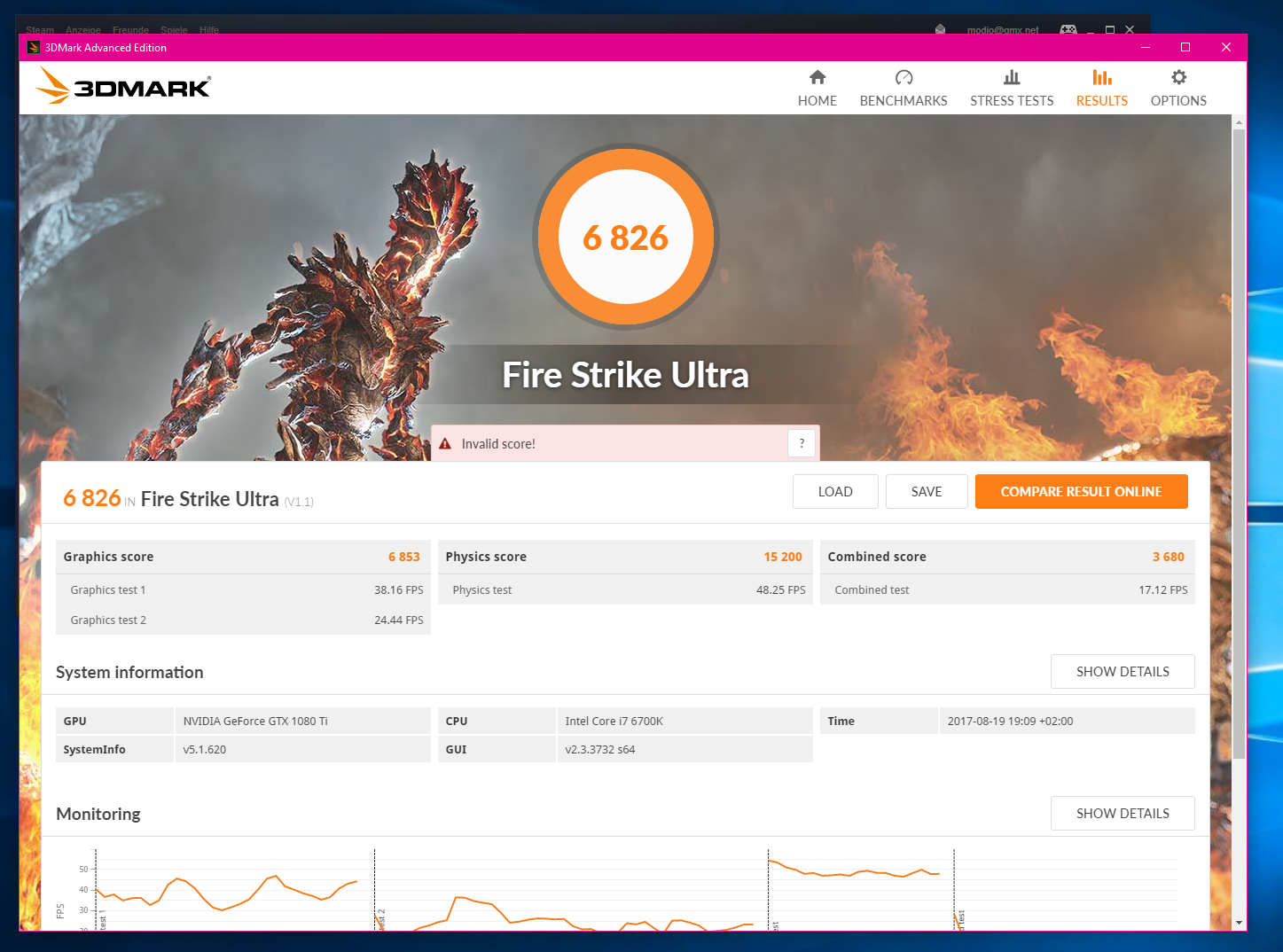

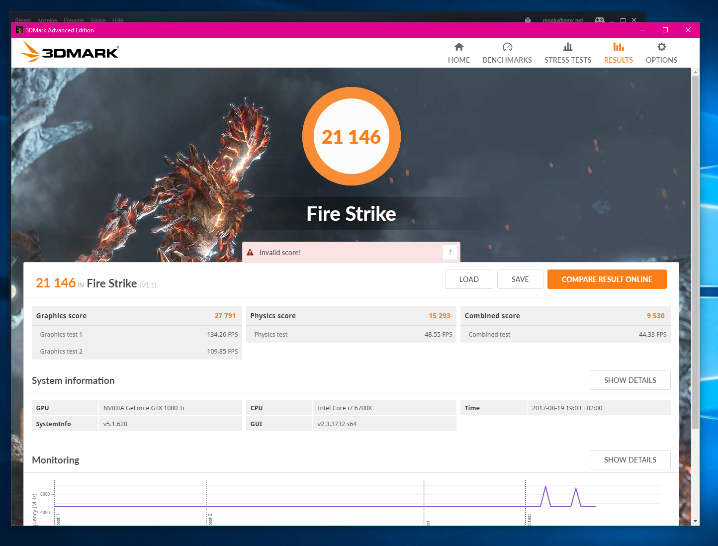

Ich teste jetzt mal den Firestrike:
http://www.guru3d.com/articles_pages/asus_rog_strix_geforce_gtx_1080_ti_review,28.html
Ich müsste ja in etwa auf diese Werte kommen:
Normal : ~ 29.400 (Guru3d)
Ultra : ~ 7100 (Guru3d)
Jeweils als GPU-Score. Ich teste das mal eben.

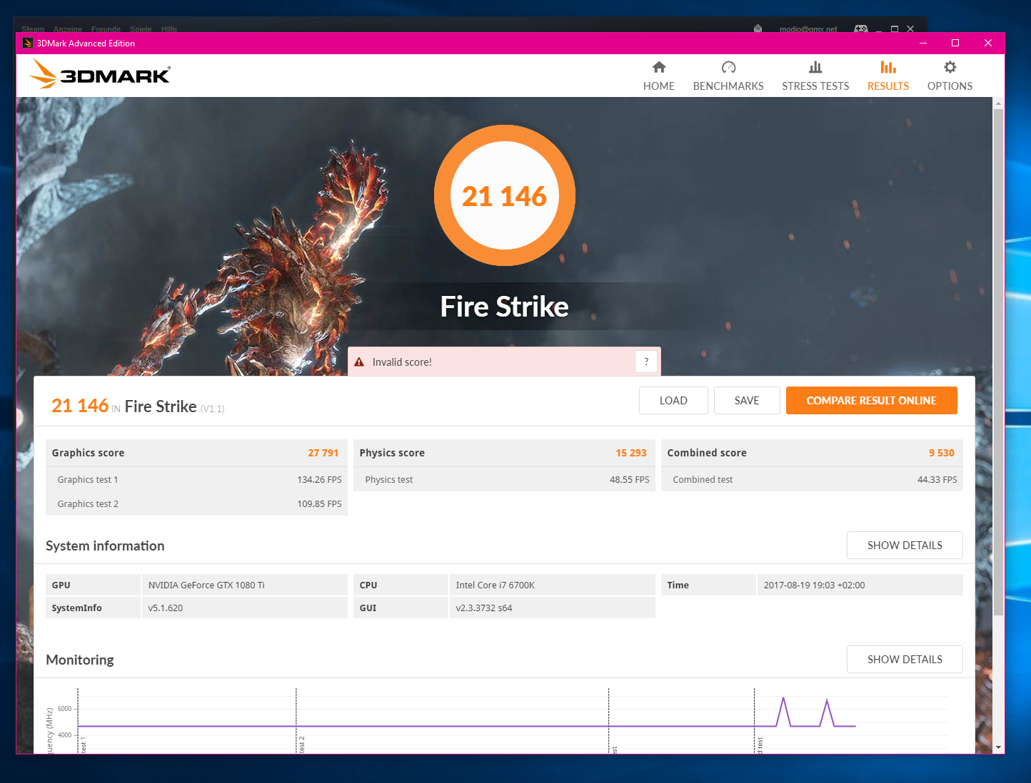

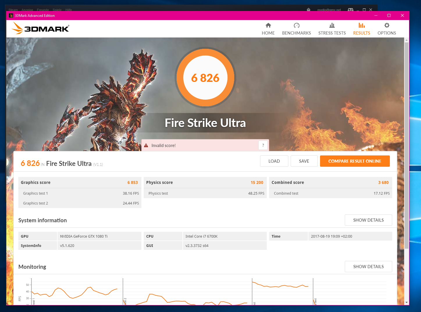

So, zieht sich nahtlos durch.
FireStrike normal : ~ 27.800 Punkte
FireStrike ultra : ~ 6800 Punkte
Damit fehlen mir einmal fast 2000 Punkte und einmal 300 Punkte... warum zur Hölle? oO

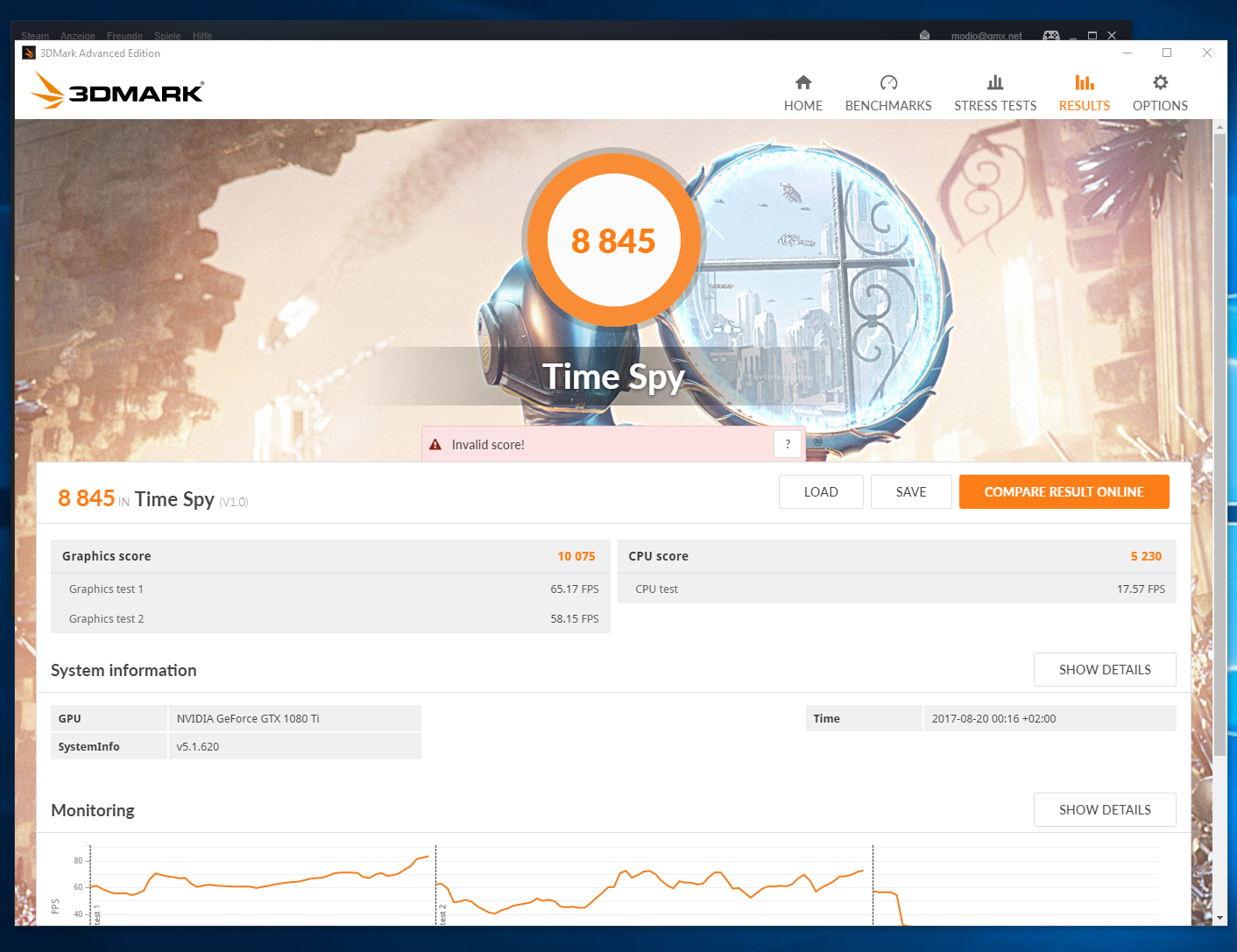

So, ich habe das Problem selbst gelöst.
Ich habe den Treiber nochmal sauber deinstalliert, anschließend mit DDU und CCleaner alles saubergemacht.
Anschließend habe ich die Karte nochmal neu installiert und siehe da...schwupps, perfekte Werte.
http://www.userbenchmark.com/UserRun/4714315
Keine Ahnung was da schiefgelaufen ist. Und die Werte jetzt sind alle mit Default Bios gemacht worden. Sogar der RAM läuft nur mit 2133Mhz statt 3733Mhz und die CPU rennt mit 4.2Ghz statt 4.7Ghz und dennoch sind die Werte jetzt schon um WELTEN besser als vorher mit OC.
