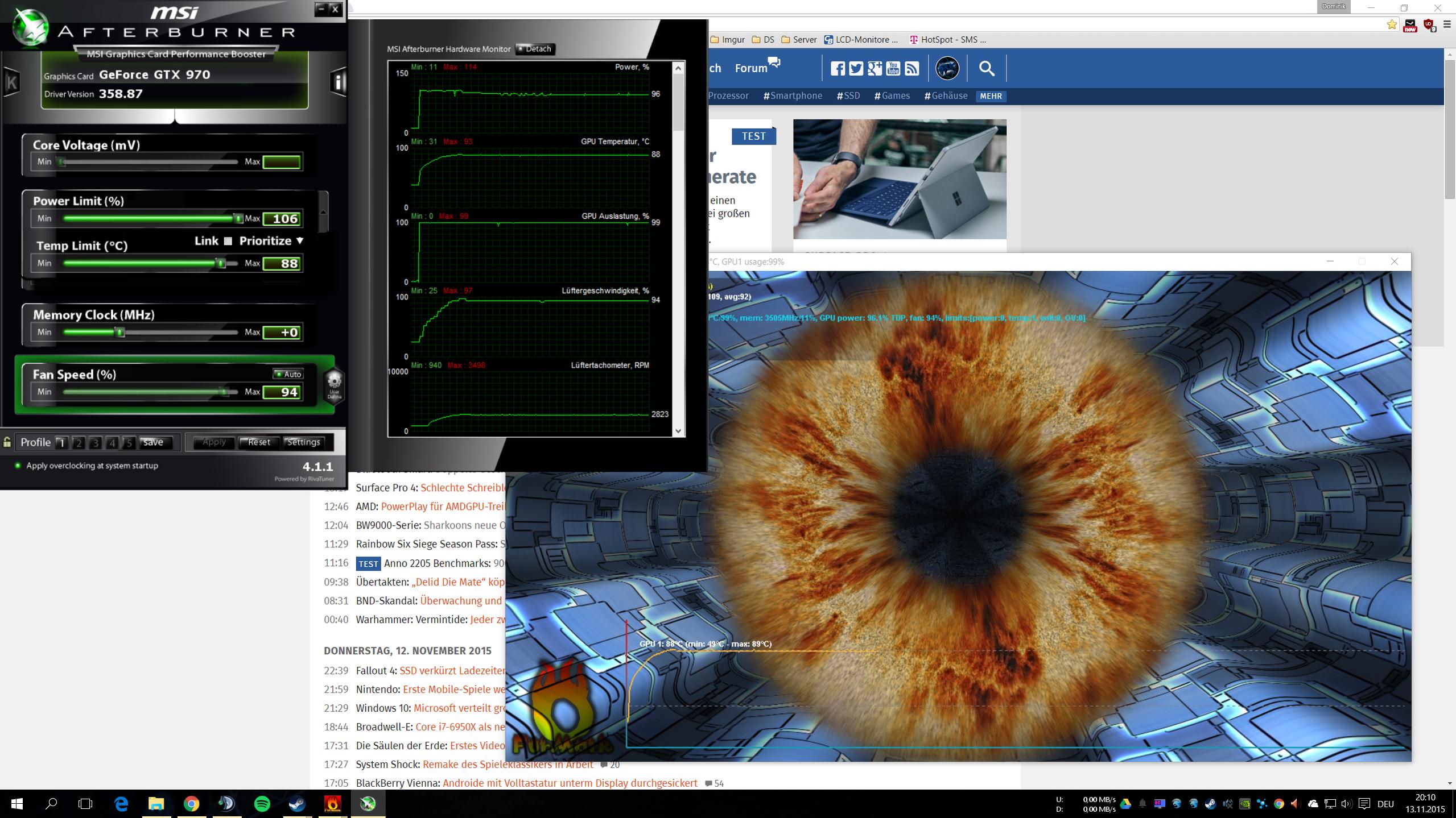

Hab gerade mal meine Grafikkarte hinsichtlich Temperaturen getestet. Um die maximale Auslastung zu simulieren habe ich das Tool Furmark genutzt. Grafikkarte: https://www.computerbase.de/preisve...970-herculez-x2-n97v-1sdn-m5dsx-a1168242.html
Die Ergebnisse haben mich doch erstaunt:

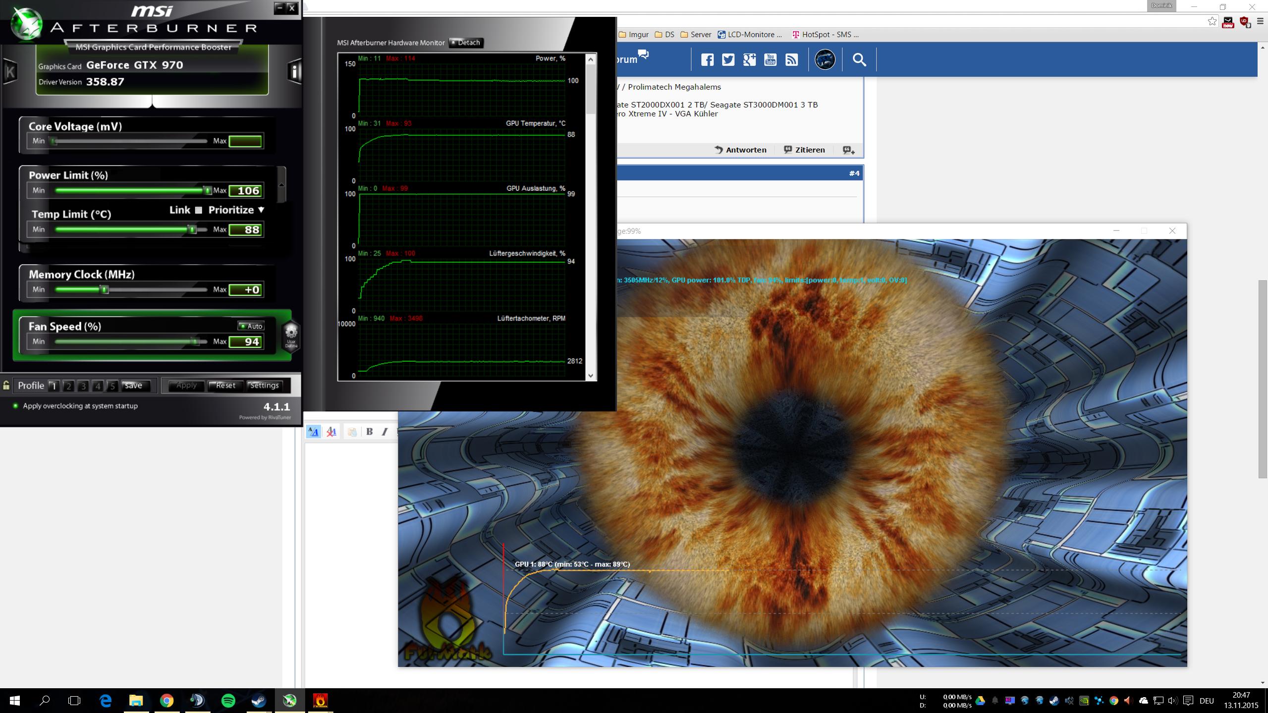

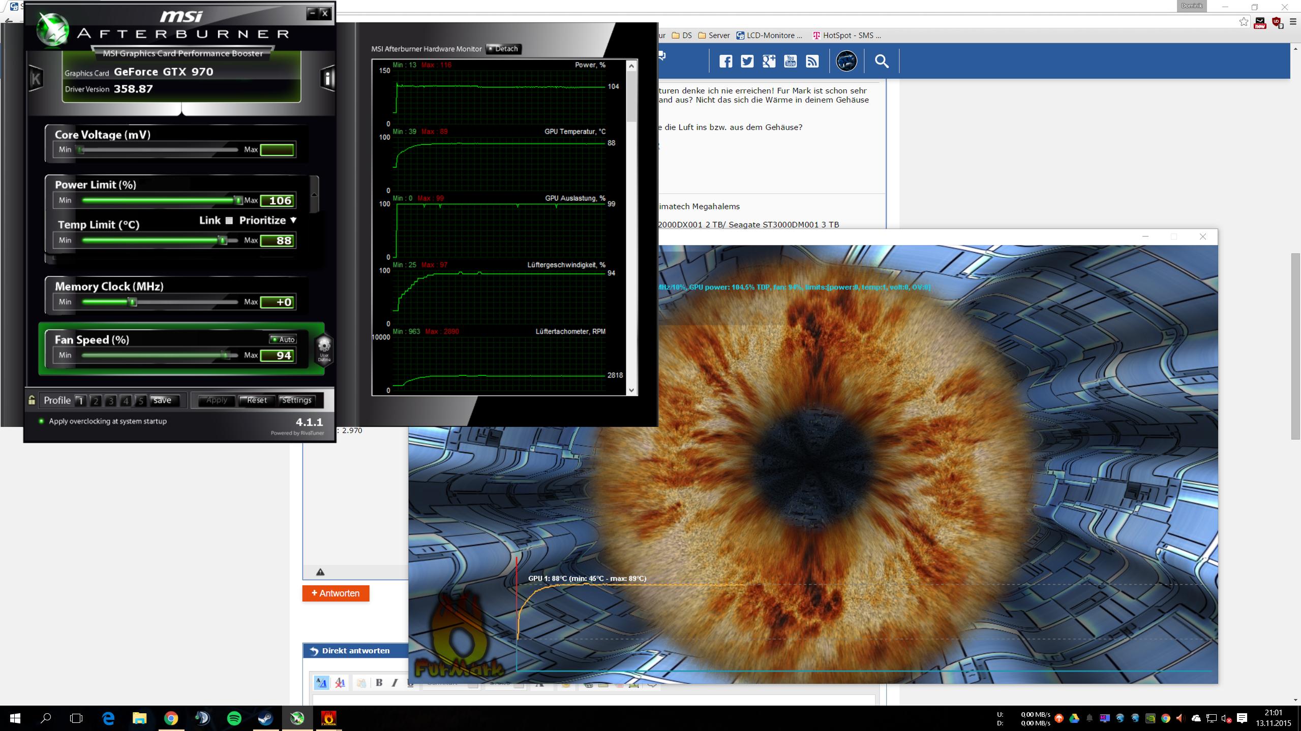

1. Test: Temp Limit 88 Grad (Lüfter erreicht fast 100%) - GPU Power bleibt bei 96 %

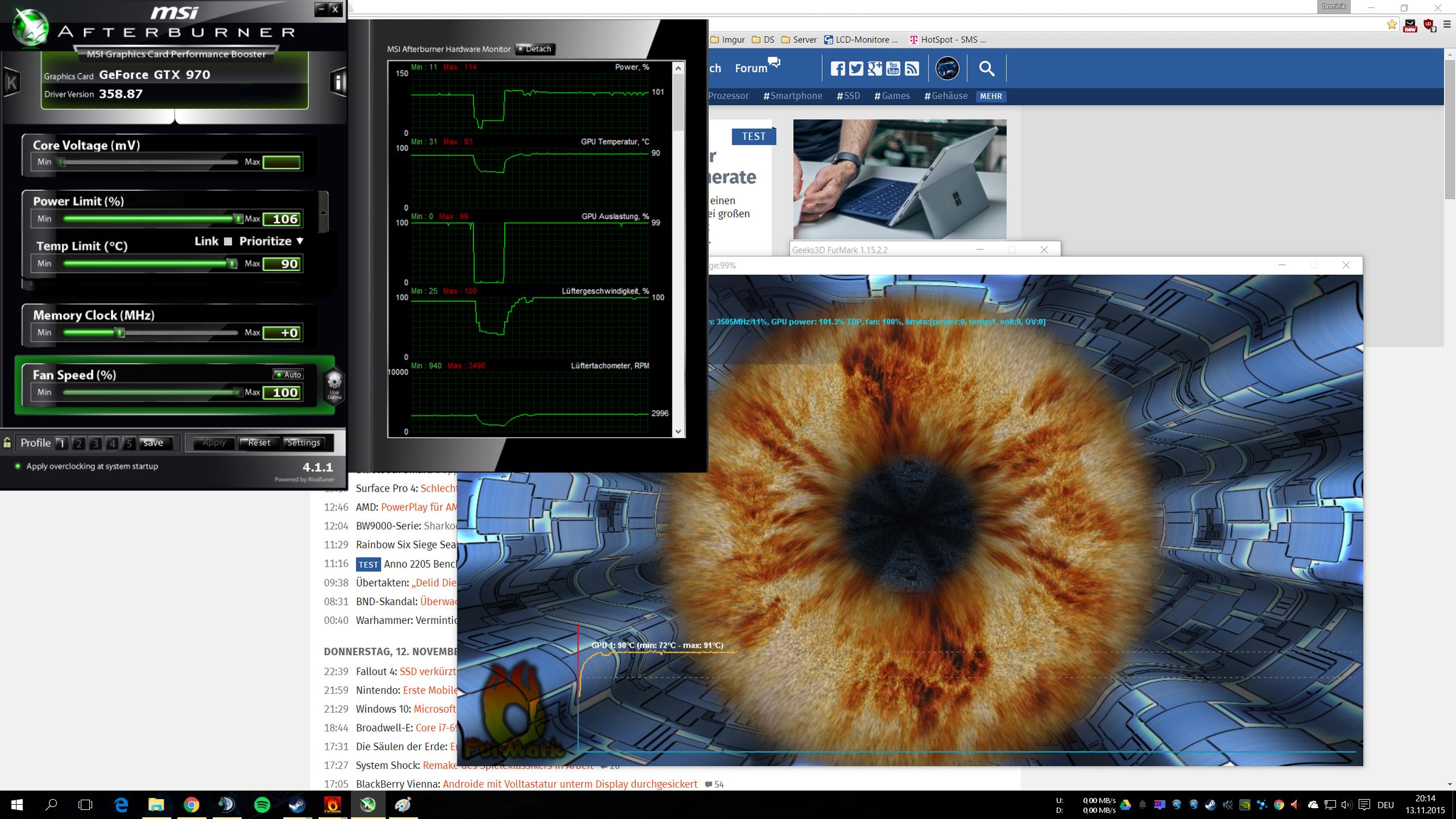

2. Test: Temp Limit auf 90 Grad gesetzt (Lüfter bleibt bei 100%) - GPU Power zw. 97-101%
Selbst die Lüfter auf 100% können nicht die GPU Power bei 100% konstant halten, Temperatur Limit würde zwar noch etwas höher gehen, aber wenn die Karte 92 Grad erreicht drehen die Lüfter nochmals schneller.
Muss ich mir diesbezüglich sorgen machen, oder ist das normal? Klar wurde mit Furmark getestet, aber das ist nun mal die maximale Belastung.
Gehäusebelüftung: 4x 140mm (7V oder 12V machen dabei keinen Unterschied), Gehäuse: Fractal R5
