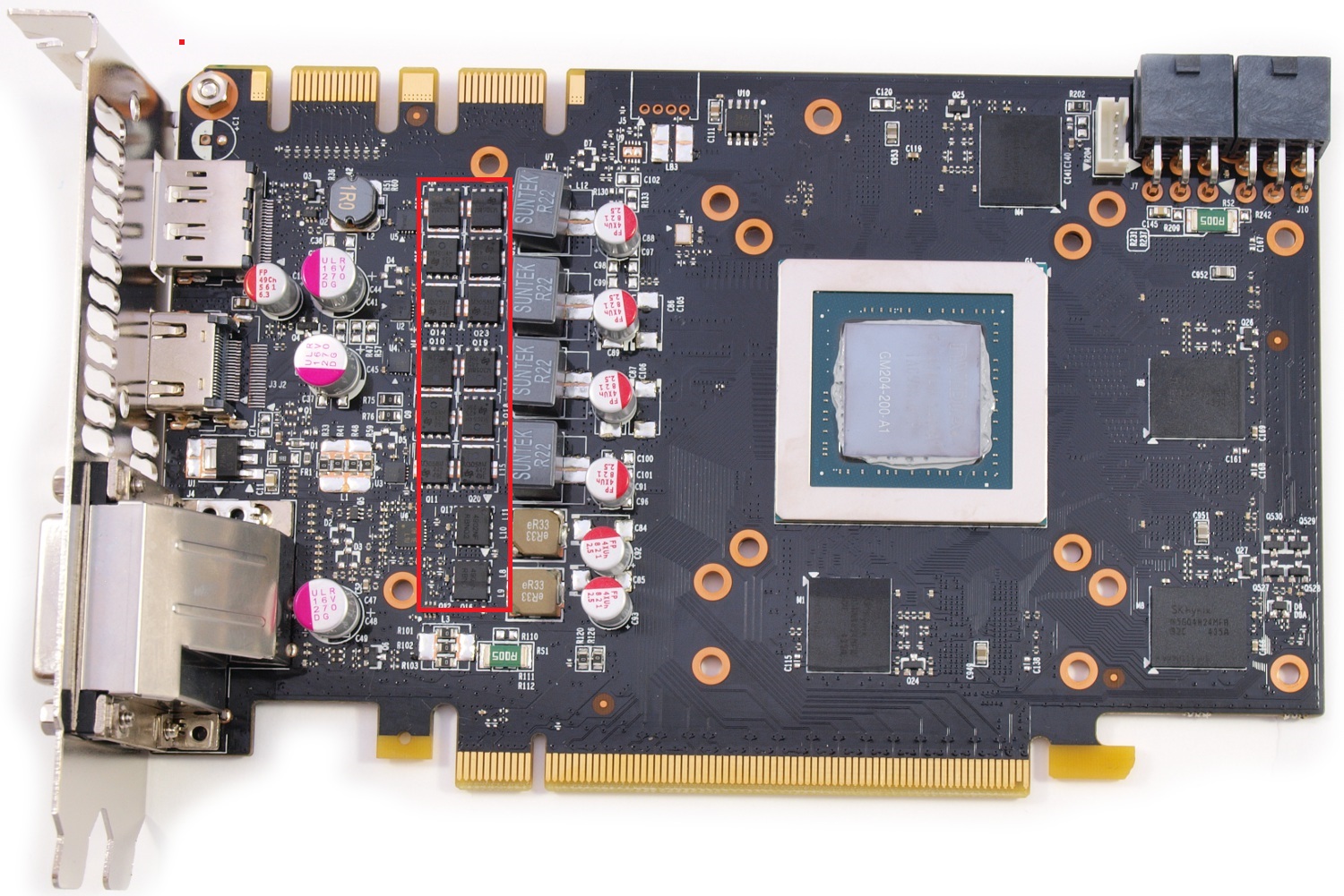

Da sollten Kühlkörper drauf, das sind die Spawas!Die wurden/werden ja im moment von der schwarzen Metallplatte mitgekühlt!Bild 5 von 10!
Beim Speicher ist das nicht zwingend notwendig und wird whl aufgrund der Montageplatte des Kühlers auch nicht wirklich funktionieren!Bild 10 zeigt ja die Speicherbausteine!

Die schwarze Metallplatte geht weg und die Spawas werden mit Kühlkörper versehen.
Die Speicherchips werden nur dann mit den Kühlkörpern versehen, wenn es platztechnisch ausreicht. Alternativ könnte ich auf der Rückseite der Karte auf diese Chips Kühlkörper befestigen

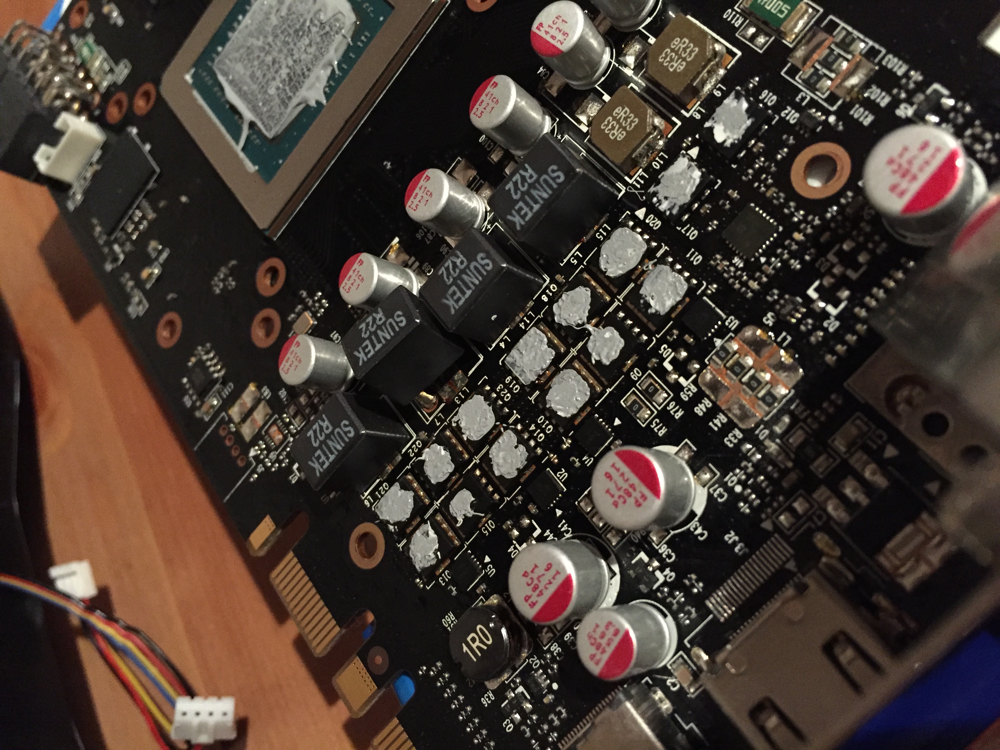

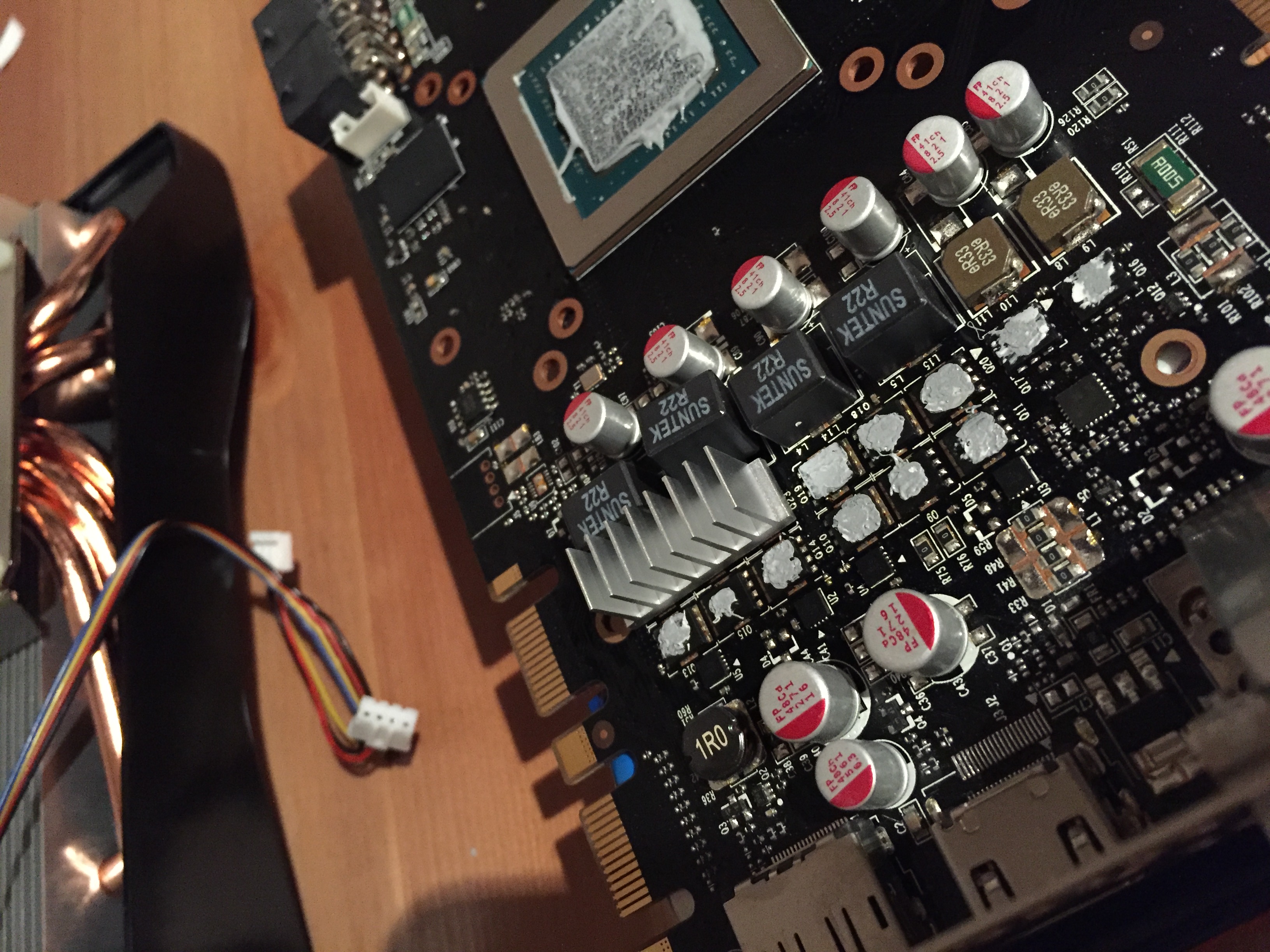

Spawas wurden mit Kühlkörpern komplett versehen. Davor wurden sie nur durch eine Metallplatte gekühlt. Müsste eigentlich bessere Temperaturen haben als davor

Habe die Karte wieder ausgebaut bevor was passiert und bei den Spawas die Kühlkörper entfernt. Neben den Kühlkörpern sah es nicht mehr ganz so super aus
Vermutlich ist das Teil warm geworden, der Kühlkörper hat es wohl berührt
Mein Plan: Kühlkörper an den Spawas so befestigen das kein Kontakt entsteht (natürlich nach Reinigung). Dann muss ich vermutlich die Wärmeleitpaste an der GPU entfernen und neue drauf machen - schade das sie nur kurze Zeit im Einsatz war.
Ist die Karte jetzt kaputt?! Darauf muß sollte man immer achten das keine Bauteile miteinander in verbindung kommen!Zur Not bei der Montage als abstandhalter Papier oder dünnes Plastik verwenden!Die Spawas und die montierten Kühlkörper werden sehr warm!
Ist das Bauteil kaputt oder nur der Deckel lose?Ist das Wärmeleitpaste auf den Spawas oder Kleber?!
Habe sie wieder eingebaut, funktioniert noch immer alles. Ich denke das Bauteil hat sich durch die Wärme etwas gelöst und dadurch roch sie etwas/hat sie sich automatisch ausgeschaltet. Wenn es kaputt wäre würde die Karte ja nicht mehr gehen oder?
Habe jetzt genau darauf geachtet das keine Verbindungen mehr vorhanden sind.
Auf den Spawas ist eine Mischung aus Kleber und WLP (im Verhältnis mehr Kleber) - war ein Tipp.

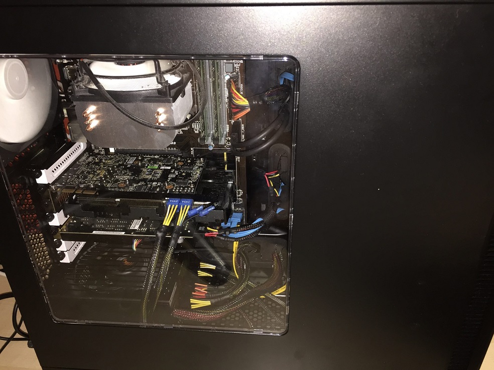

Wenn dein PC noch so momentan aussieht ist es kein Wunder das du Temp Probleme hast....TJD13775.jpg
Zuerst einmal klaut dein Netzteil der Grafikkarte die kalte Luft die sie ansaugen soll, warum drehst du das Netzteil nicht einfach um das der Lüfter von unten zieht ?
Somit ist das Netzteil komplett vom Gehäuse entkoppelt und kann keine Wärme zusätzlich in das Gehäuse bringen oder frische Luft klauen.
Deine Karte bekommt schon wenig Luft durch die Soundkarte die nah verbaut ist, plus das verkehrte Netzteil schnürst du der Karte alles ab.
Kommen wir zum CPU Kühler der die warme Luft wieder nach unten zur GPU bläst, wat soll der Quatsch ?
Dreh den Kühler bitte so das der Lüfter von rechts nach links die Wärme abführt und dann der Gehäusehecklüfter den Rest erledigt.
Notfalls kannst den CPU Kühler auch so ausrichten das der Deckenlüfter die warme Luft absaugt.
Die dritte Sache die mir aufgefallen, keine Kabel fliegen im unteren Bereich dort hin und her, wie soll da ein ordentlicher Luftstrom entstehen ?
Also Kabelverlegung bitte optimieren, nimm Kabelbinder und verfrachte so viel wie möglich auf die Rückseite des Gehäuses.
Das Netzteil kann ich noch umdrehen. Da der Lüfter aber extrem langsam dreht wird das wohl kaum Auswirkungen haben.
Die Soundkarte kann ich leider nicht anders verbauen, die anderen Slots sind belegt. Und die Grafikkarte geht nur dort rein. Bei der CPU könnte ich heute Mittag etwas probieren.
Die Kabel sind eigentlich gut verlegt, kommt auf dem Foto vlt auch schlecht rüber. Sie lassen sich kaum anders verlegen und laufen eigentlich fast immer hinter dem Mainboard durch. Mehr geht kaum.

Umso mehr Strom dein NT verbrennt desto schneller dreht auch der Lüfter weil natürlich mehr Wärme im NT entsteht die abgeführt werden muss.
Im Idealfall können das schon 4-6°C ausmachen, daher einfach mal umdrehen, genauso wie den CPU Kühler der nun völlig falsch pustet.
Naja die Kabel sehen alle so aus als ob sie Richtung Front Lüfter gehen und dann den Luftstrom beeinflussen, daher meinte ich Kabel bitte aufräumen.
