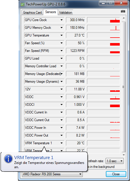

Zeigt dir GPU-Z nicht die Temperatur der Spawas an?!
Und das dieses Bauteil verschoben ist wird oder könnte der Fehler sein. Es sein denn, es ist nur ein Deckel der sich durch die Wärme verzogen hat!Kann das von hier aus nicht beurteilen!
