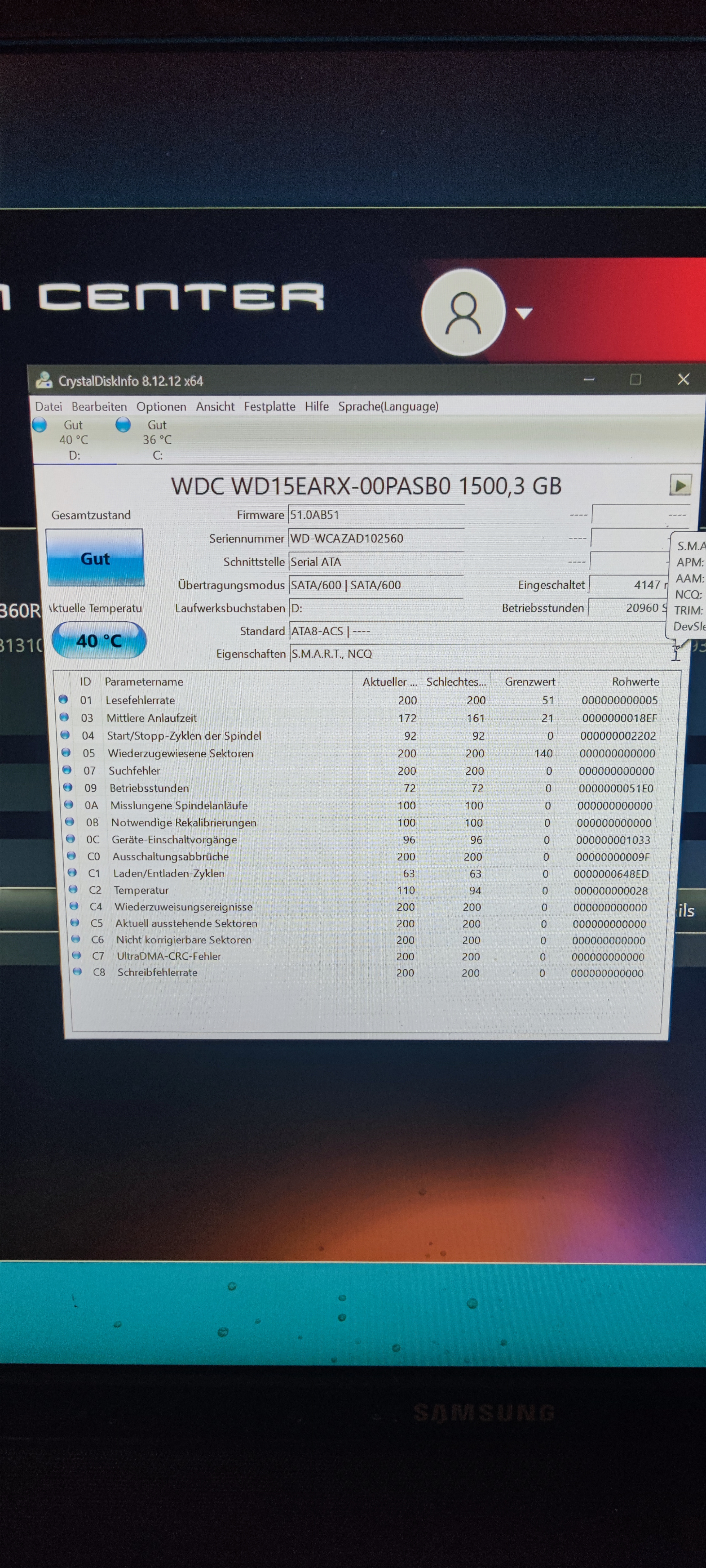

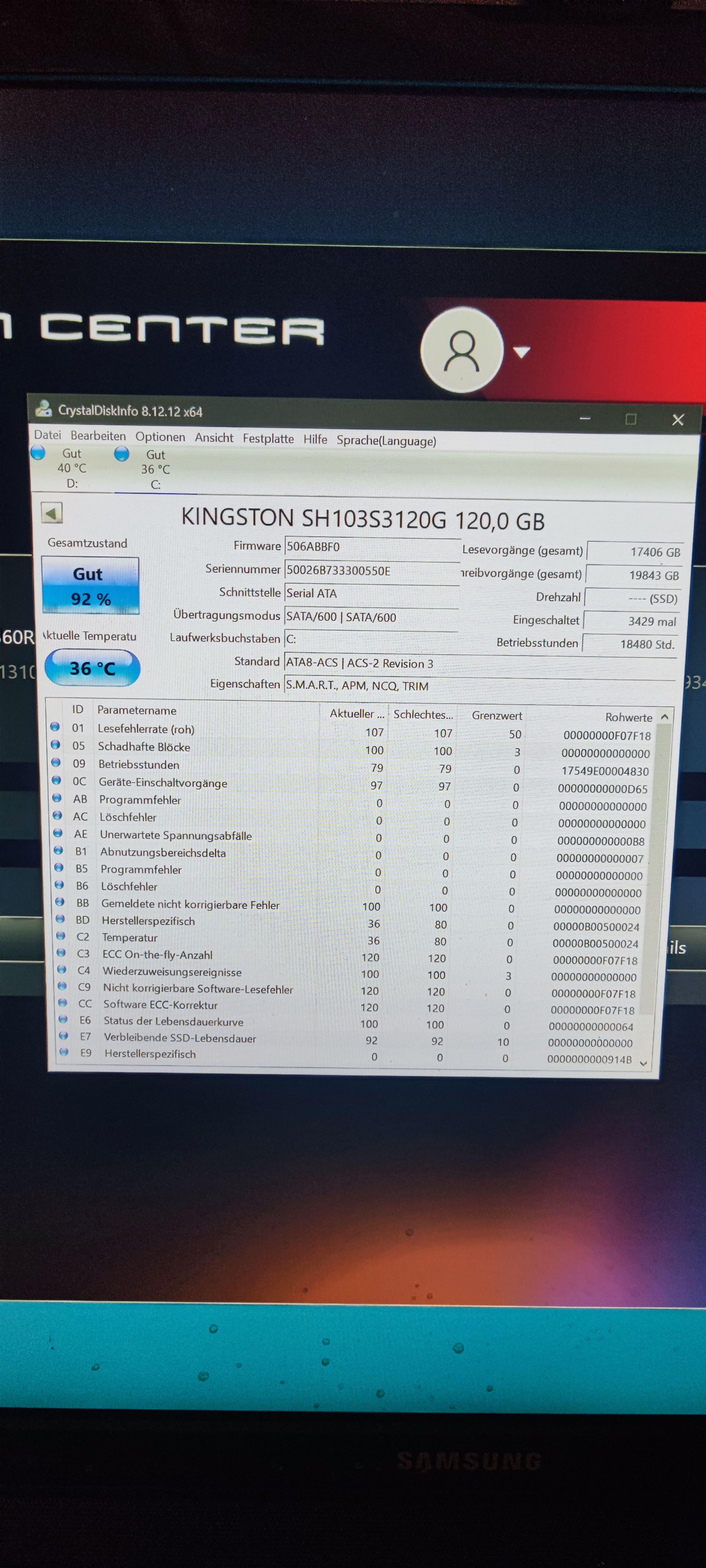

Temperaturen etc.: HWInfo
SSD: Crystaldiskinfo

Also crystal disc sagt beide Festplatten sind okay

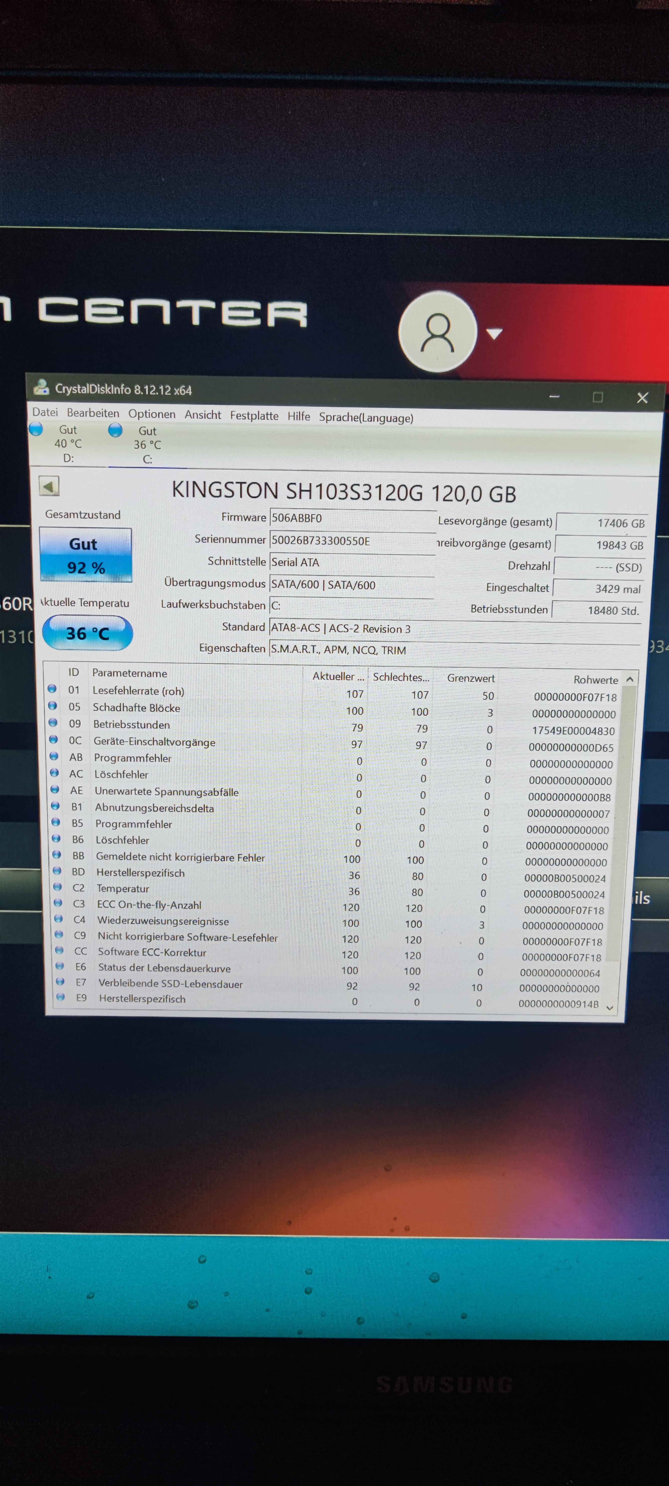

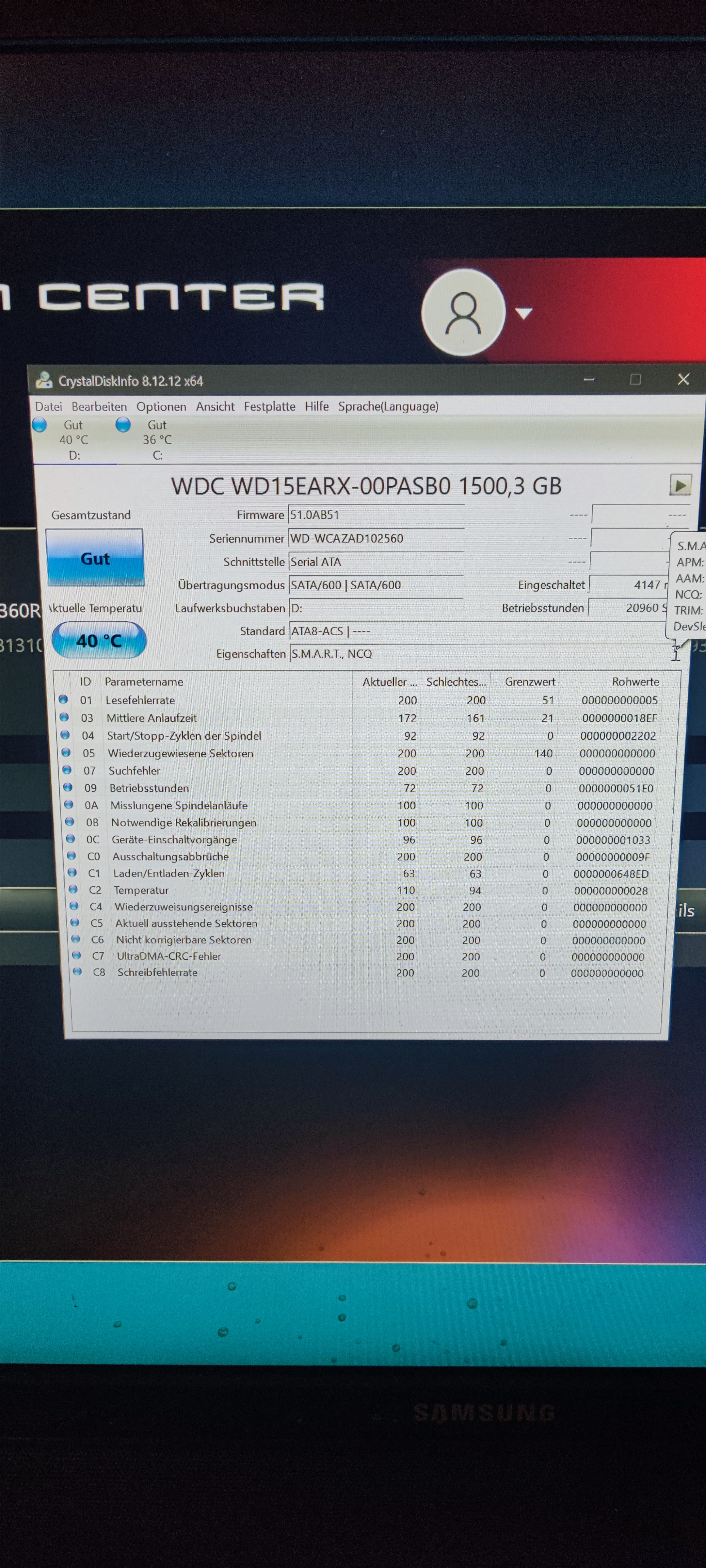

Screenshots bei einem laufenden PC per "Ausschneiden und Skizzieren" lassen sich besser anzeigen und haben nicht 90 % unnützes angezeigt ..
Ansonsten hat die Kingston recht viele ECC Fehler ... was auf die Schreib/Leserate gehen kann.
