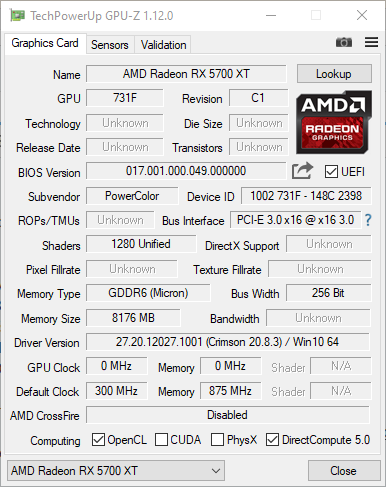

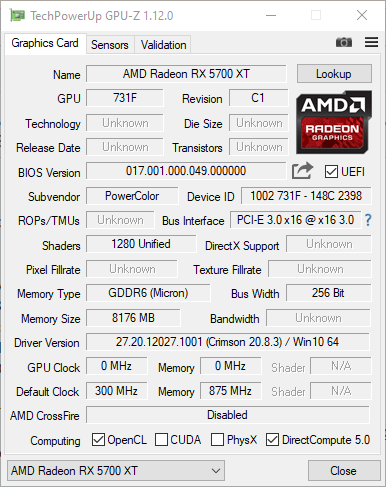

Foto von GPU-Z habe ich beigefügt.

Lade dir mal eine aktuelle Version von GPU-Z runter. Überprüfe Temperatur und Takt sowie Auslastung während des Spiels.
Wie alt ist die GPU-Z Version denn aktuell ist 2.34
Reaktionen: Uts
@evilhunter :
die aktuellste GPU-Z-Version ist 2.34, die ALTE 1.12 kennt wahrscheinlich die 5700XT nicht
GPU-Z
Reaktionen: Uts und evilhunter
Zuerst nutz bitte mal eine aktuellere Version von GPU-Z, die aktuelle trägt die Versionsnummer 2.34.0.
Welche Treiberversion hast du drauf? Mit meinem Ryzen 5 2600X, 16 GB DDR4-2400 und einer Sapphire RX 5700 XT Pulse mit aktivem Silent Bios habe ich ständig 75 FPS anliegen, in Full-HD mit hohen Details.
Reaktionen: Uts und Keine Geduld!
Da stimmt was nicht. Der Screenshot sieht vollkommen unnormal aus.
Welches Board ist denn verbaut? Das fehlt in deiner Liste.
Ich würde als erstes die Treiber mal mit AMDs Tool deinstallieren und dann erneut draufmachen. Anschließend prüfen ob GPU-Z nun alle Daten anzeigt. Außerdem mal mit HWInfo und RTSS alle wichtigen Daten des Rechners auslesen, anzeigen und mitloggen. An Temperaturen und Auslastung lässt sich vieles ablesen.
Edit: Wo zum Teufel hast du denn bei einem neuen Rechner diese Uraltversion von GPU-Z her? Die kann die Karte nicht sauber erkennen.

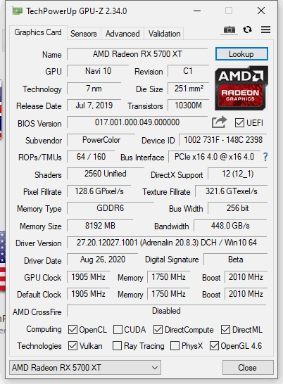

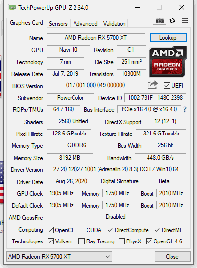

So, hier ein kurzer Nachtrag.
Habe mir ein Update von GPU-Z gezogen. Mein Mainboard ist das
MSI MAG B550 Tomahawk, ATX, So.AM4 (7C91-001R)
Den rest der Tipps werde ich jetzt durcharbeiten!

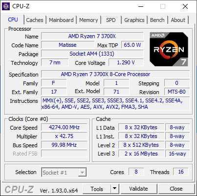

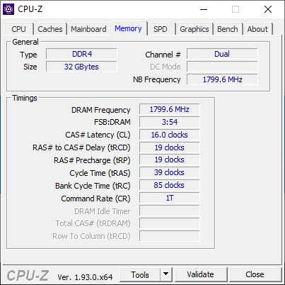

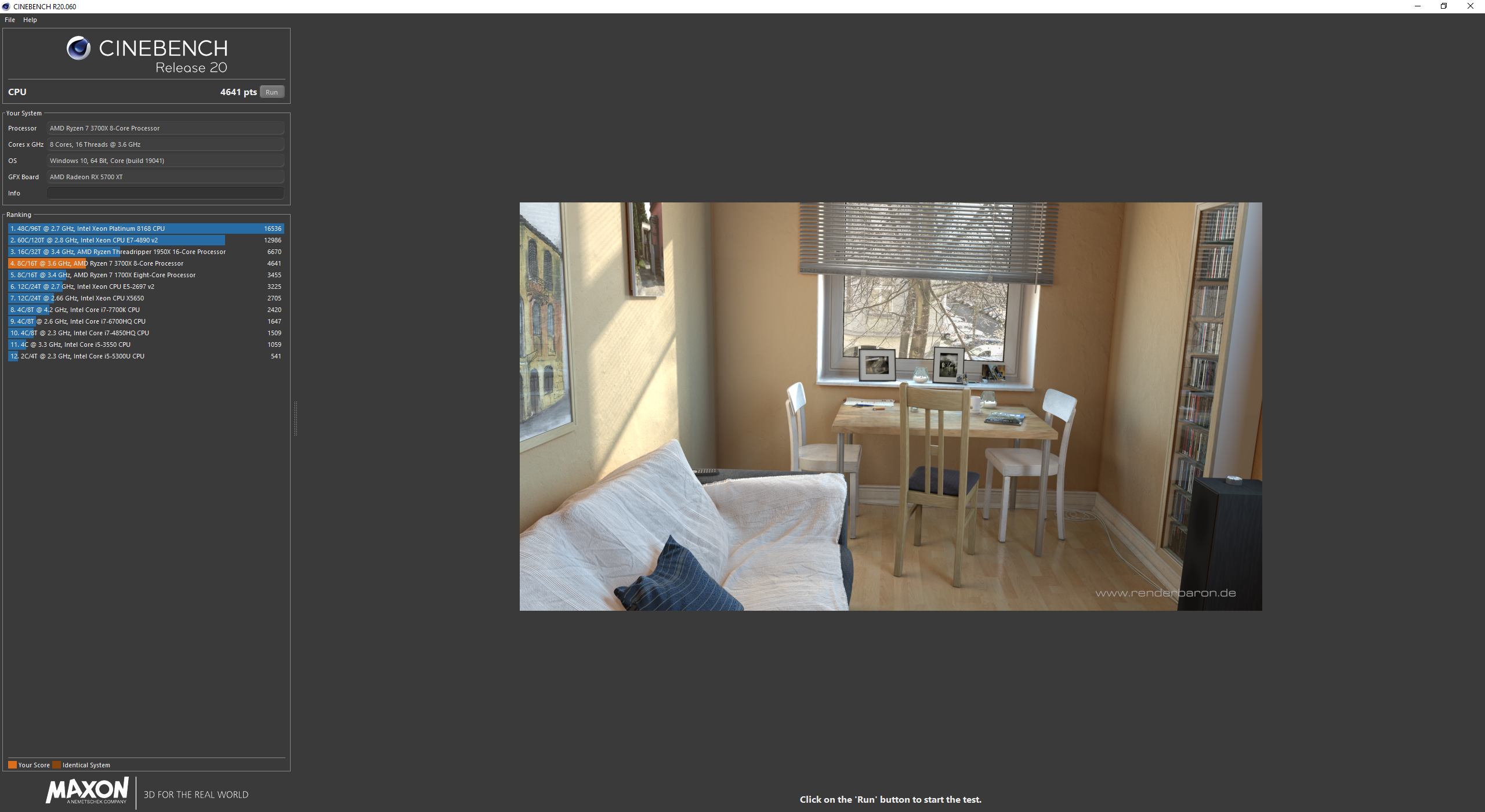

Um Mal die CPU Perf. zu Testen . !
Lade dir Mal den Cinebench R20 aus dem Windows Store oder hier von CB runter , mach dann Mal nen Screenshot , was ein Ryzen 3700x schaffen sollte kannst du auch hier im Forum , oder in YouTube Videos finden.
Normales Ergebnis.Mein 3700X schafft auch so um die 4700-4800 Punkte,Schwankt halt immer.

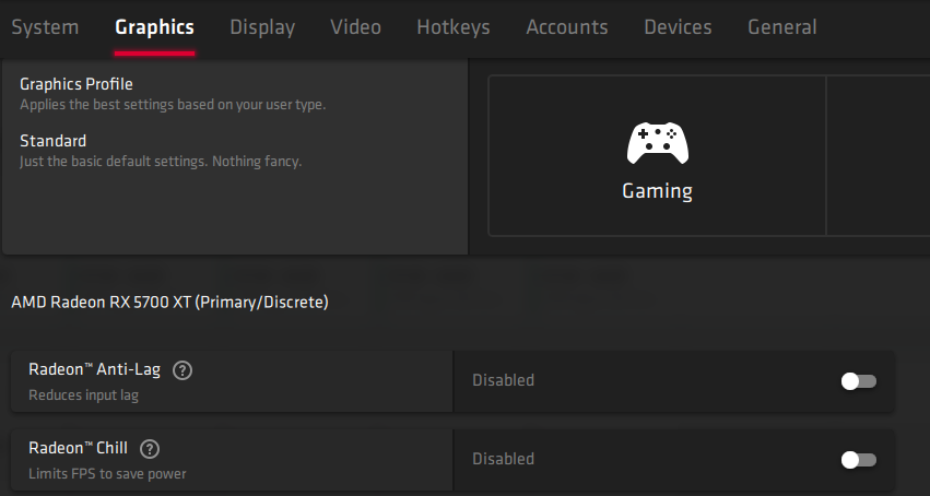

GPU-Auslastung während Warzone beobachten, ist sie denn am Limit oder sind die FPS niedrig und die Grafikkarte langweilt sich..? :)
Und, ist zwar unwahrscheinlich, aber.. du hast nicht zufällig aus Versehen Radeon Chill in den Treibern aktiviert..?
