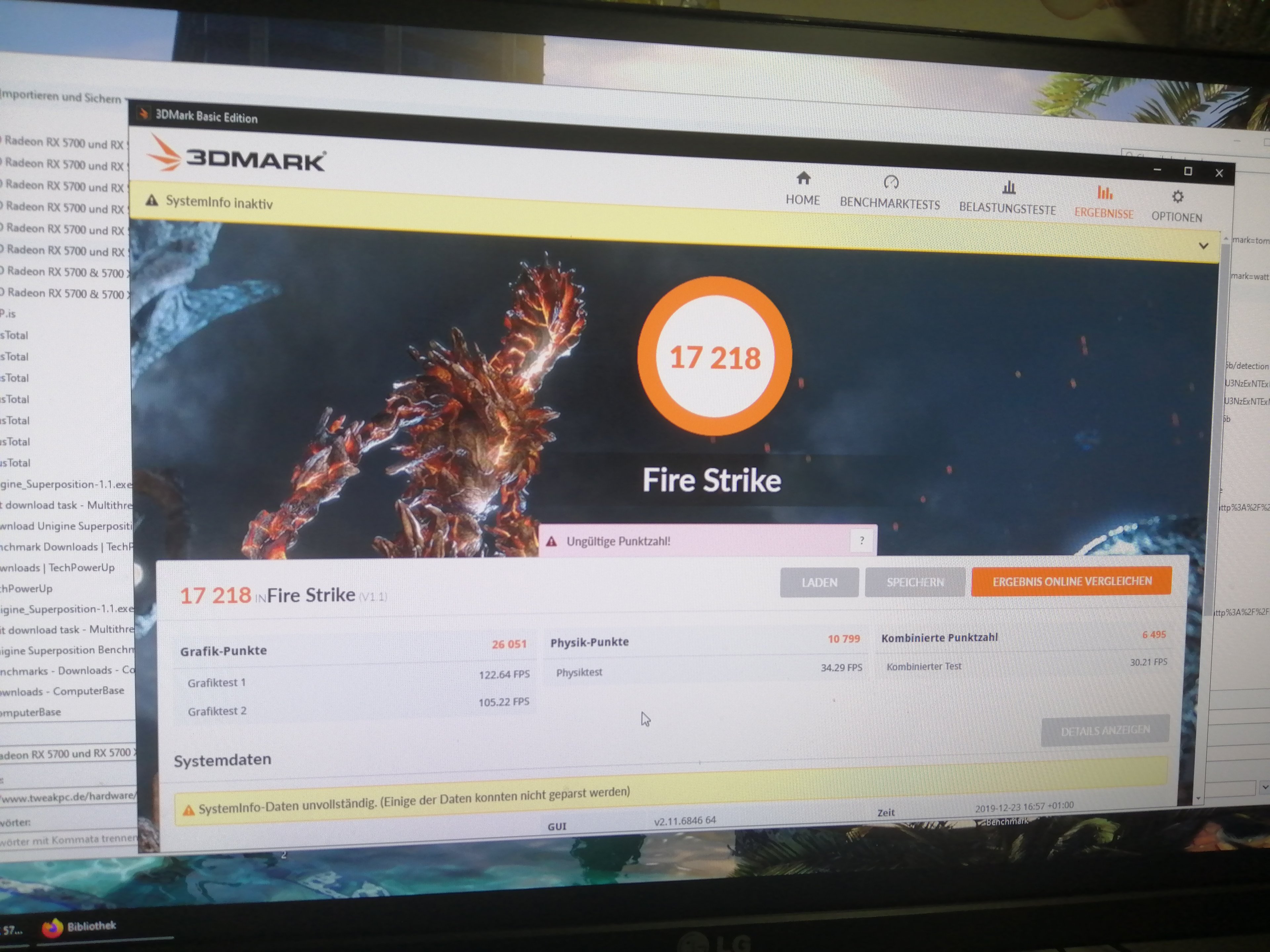

Als nächstes Mal 3DMark , lass Mal die Tests , Firestrike / Timespy Normal durchlaufen.
Ich kann dir einen Ref wert mit einer 5700 non XT zeigen. , System Game PC.

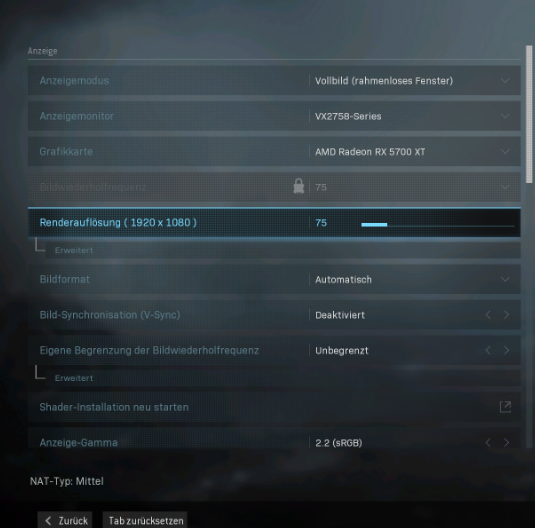

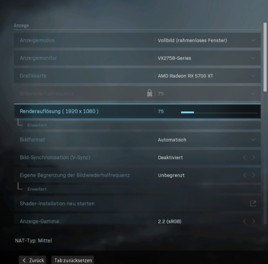

VSR an heisst aber noch nicht, dass man auch mit einer höheren Auflösung spielt. Die Auflösung muss in jedem Spiel händisch eingestellt sein.
@TE: Renderscale ist auf 100% und nicht etwa drüber?

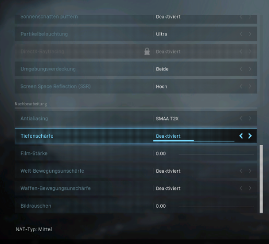

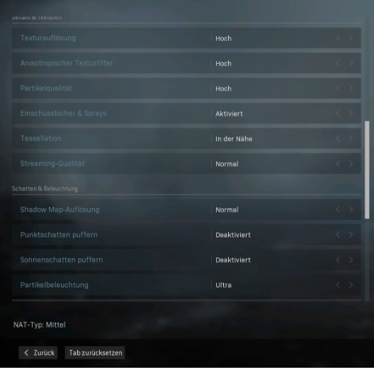

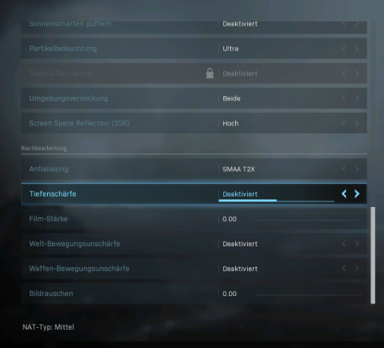

Wie sehen die restlichen Settings aus? Hohes AA aktiv? V-sync aktiv?
Die Einstellungen im Adrenaline Treiber sind auf Standard?

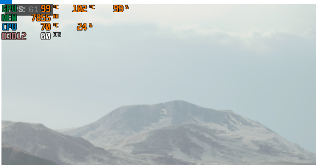

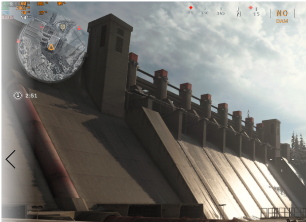

Ich habe jetzt mal den Afterburner in Warzone mitlaufen lassen:
Die Karte ist immer Max ausgelastet und für mein Gefühl super heiß. Werde jetzt mal den 3DMark noch starten.

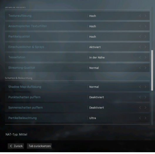

Stell auf Vollbild - nicht rahmenlos. Das ist mal das eine. Zudem sollte die Renderscale auf 100% sein wenn du natives FHD willst.
Abgesehen davon: 100° sind massiv zu viel, die Karte sollte bei max. 70°c sein, eher noch darunter.
  • wie sieht die Gehäuselüftung aus?

Bei der GPU Temperatur wird die Karte sicherlich drosseln ... da musst du wohl an Case/Airflow arbeiten. oder was am Kühler der Karte selbst haut nicht hin.

100°C sind eindeutig zu viel für die normale Chiptemperatur. Das liegt ja nur 2° unter dem Hotspot. Da stimmt was nicht mit der Kühlung.
Lass dir mal die Taktraten anzeigen. Ich wette die gehen schon runter.
Reaktionen: Uts und Ebrithil
Wow 100 Grad GPU ist heftig. Hab auch ne 5700XT Red Dragon (den kleinen Bruder) und bin bei 3D Mark bei ca 8500 Punkte - @TP555 wie kommst du auf das doppelte ? :D
Könntest du mal den "Erweitert" Reiter unter "Renderauflösung" und "Eigene Bildwiederholfrequenz begrenzen" ausklappen ?

Dann stimmt da was nicht , ungefähr 10000 hatte ich schon mit einer GTX970.
Und ungefähr 14000 mit einer RX580.
Alles im Normalen Firestrike , nicht Extreme oder Ultra usw.
Mfg.

@TP555 ach auf firestrike :D ich lasse den freien timespy laufen - alles klar danke trotzdem ;)
