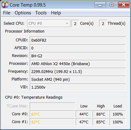

Wenn es ein Komplettrechner ist und noch Garantie drauf ist, dann kannst du das Teil ja auf Garantie einschicken. Ansonsten scheint hier wirklich was mit dem Kühler nicht zu stimmen. Everest sollte von den heutigen AMD CPUs auch die Temperatur auslesen können - lade dir das Tool noch einmal herunter und vergleiche die von CoreTemp ausgelesenen Werte damit. Lade dir außerdem noch CPU-Z herunter, starte im Hintergrund wieder Prime und mach dann einen Screenshot von CPU-Z (während Prime läuft) und poste diesen hier.
Simpson474
Fleet Admiral
- Sep. 2006
- 12.826
Ja Everest und CPU-Z - nicht GPU-Z. Deine Probleme scheinen von der CPU und nicht von der Grafikkarte zu kommen.
ich komm mit dem everest nicht klar..ich hab überall nachgeschaut und ich fand nichts,wo man die temperatur ablesen kann--hier,der screenshot :https://www.computerbase.de/forum/attachments/coretemp-scr-png.179379/

nicoc
Fleet Admiral
- Jan. 2008
- 10.790
... wie alt ist den der Rechner? Nibitor bringt nur bei Grafikkarte was. Grundsätzlich: entweder dein Rechner stürzt wegen überhitzung der CPU ab, was wahrscheinlich ist, oder die Werte werden falsch ausgelesen. Im ersten Fall schaust du jetzt, ob der Kühler noch sitzt oder wir hocken noch in 2 Monaten vor dem Problem. Beiträge in Serie, also ohne Antwort durch andere, sind nicht erlaubt, deswegen werden die zusammengeführt.
