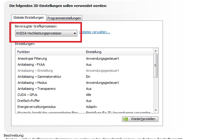

Schaltet sich die GT evtl nicht ein sondern bleibt die Intel HD aktiv und es gibt "Darstellungsfehler"?
Versuch mal die Spiele gezielt mit der Nvidia zu starten.

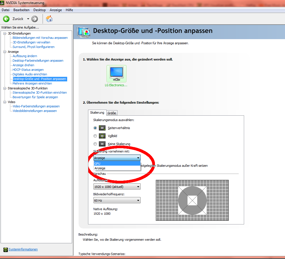

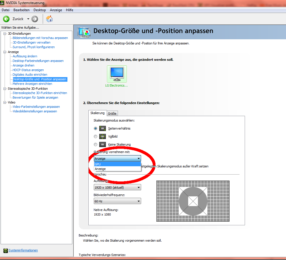

Vielleicht verwenden Spiele Auflösungen, die dein Monitor nicht darstellen kann bzw skalieren kann. Stell mal beim Nvidia Control Panel die Skalierung so ein, dass die Graka skaliert. Siehe Bild
@lawnmower das hab ich schon lange gemacht :)

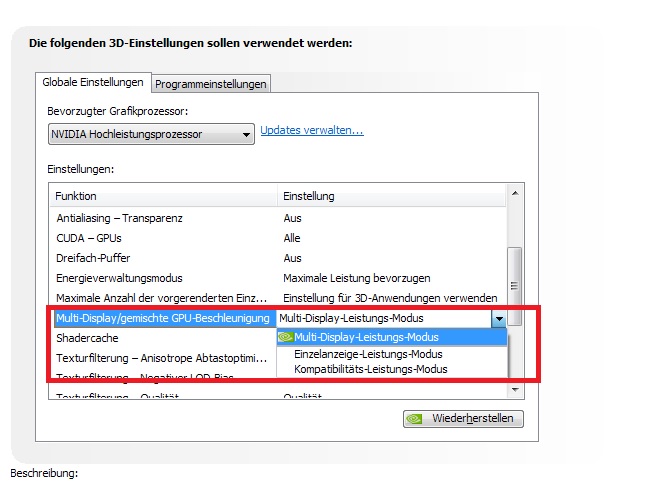

@crustenscharbap
die Einstellungen hab ich garnicht. Wie kann ich die Integrieren?
PS: sollte ich das auf einzelanzeige stellen?
