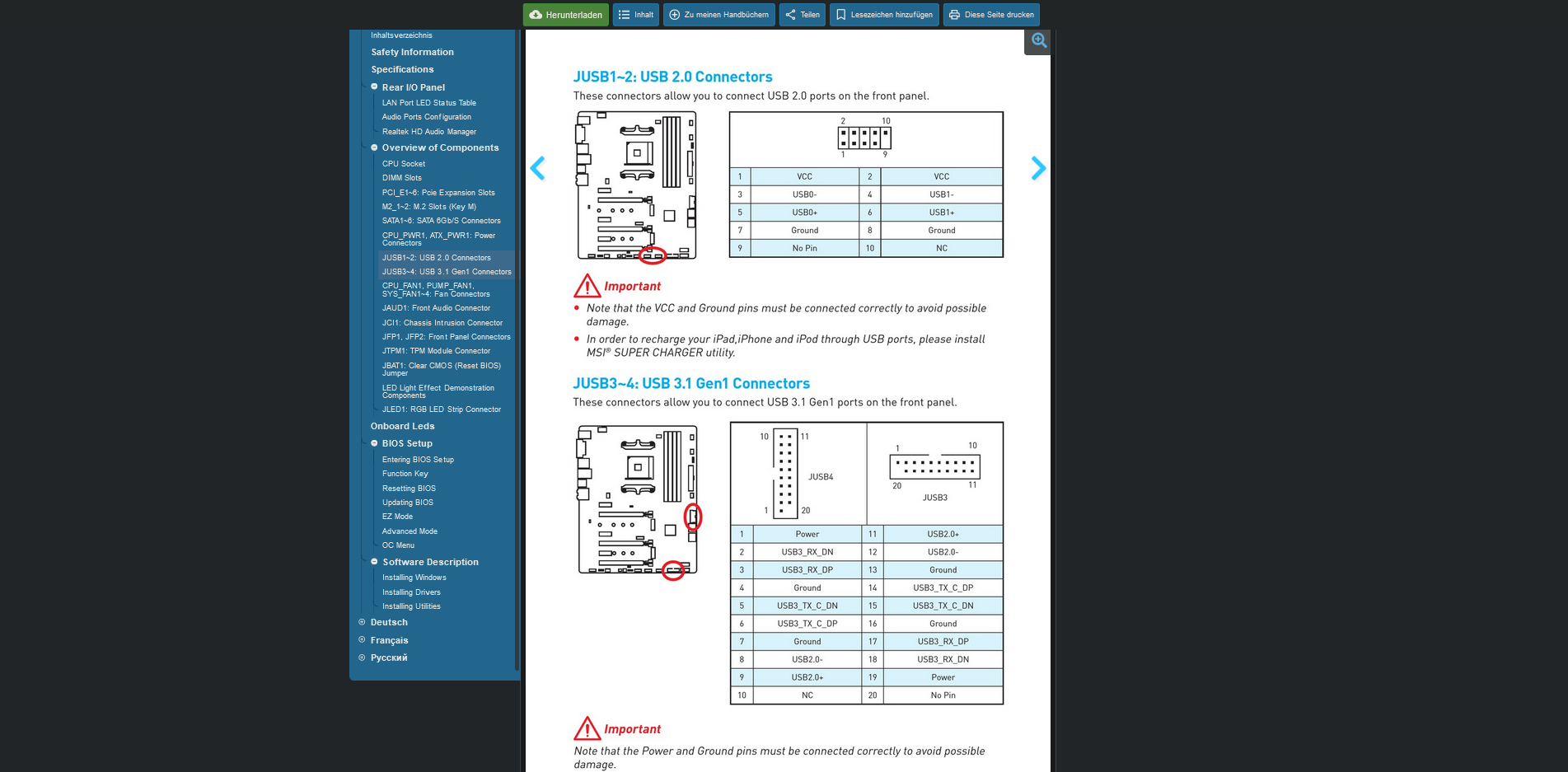

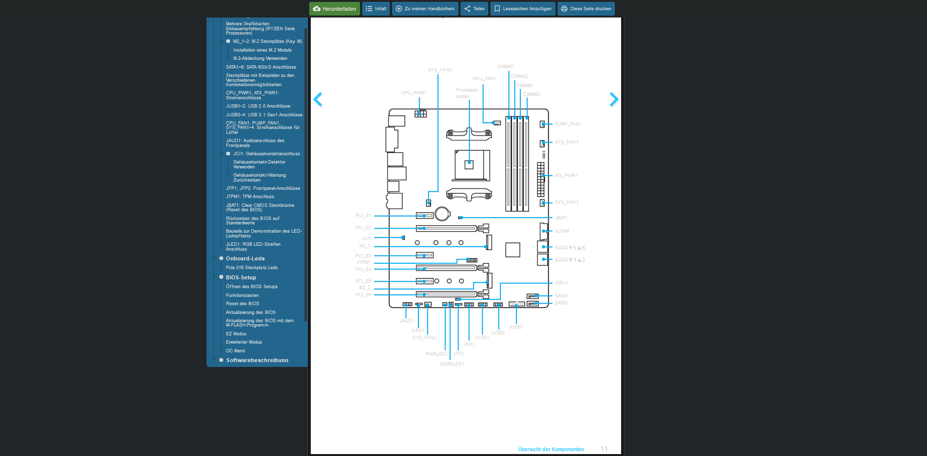

Den Front USB Stecker findest du hier:
Screenshot 2023-05-22 at 20-24-18 Jusb1~2 Usb 2.0 Connectors Jusb3~4 Usb 3.1 Gen1 Connectors -...png
Screenshot 2023-05-22 at 20-24-48 Übersicht Der Komponenten - MSI X370 GAMING PRO CARBON Bedie...png

geht das einzeln? Am PC sah es so aus als sei alles verbunden und nicht einzeln absteckbar

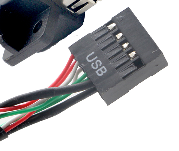

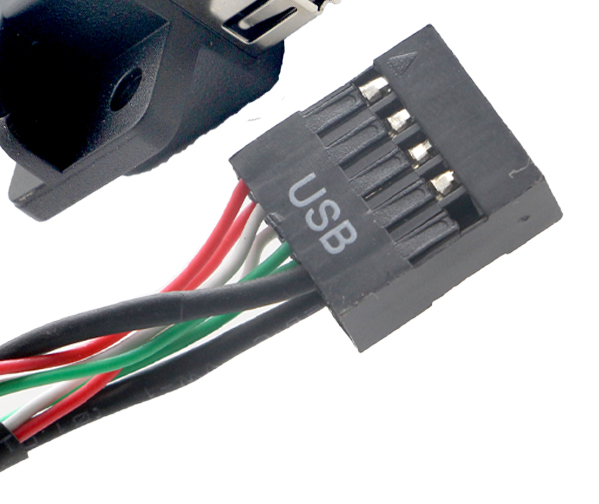

Yep, da geht alles einzeln ab, der sieht so aus: (Schwarz USB2.0, Blau USB3.0)

n 1-2 tagen hab ich ne neue graka, dann sehen wir ob es an ihr lag oder nicht ^^, bis dahin kann man ja andere sachen testen oder auschließen, denn bei meinem pech bleiben die probleme mit der neuen graka
Ohaha dass sieht garnicht gut aus. denn der plus 5Volt pin kommt hier auf masse!!
Am besten das kabel vom Board abziehen.
