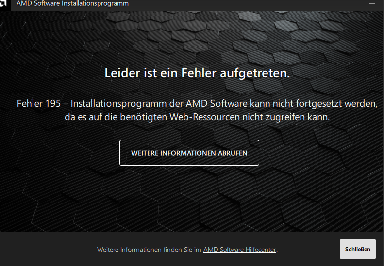

habe mal ne Fehlermeldung in den Anhang die derzeit öfters bei Treiberinstallation auftritt, auch gerade wenn ich neu installieren wollen würd.
Der Fehler tritt bereits gestern auf und auch heute, selbst wenn antivirus und oder firewall aus ist.

Vermutlich buggt da das Adrenalin Edition Tool rum und hat Probleme den AMD Server zu erreichen.

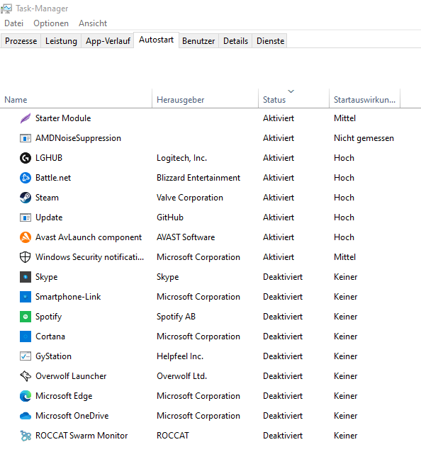

Frage 2: Was läuft bei dir alles im Autostart?
Mach mal vom Reiter Autostart im Taskmanager mal nen Screenshot Denn ich habe da schon so eine vermutung.

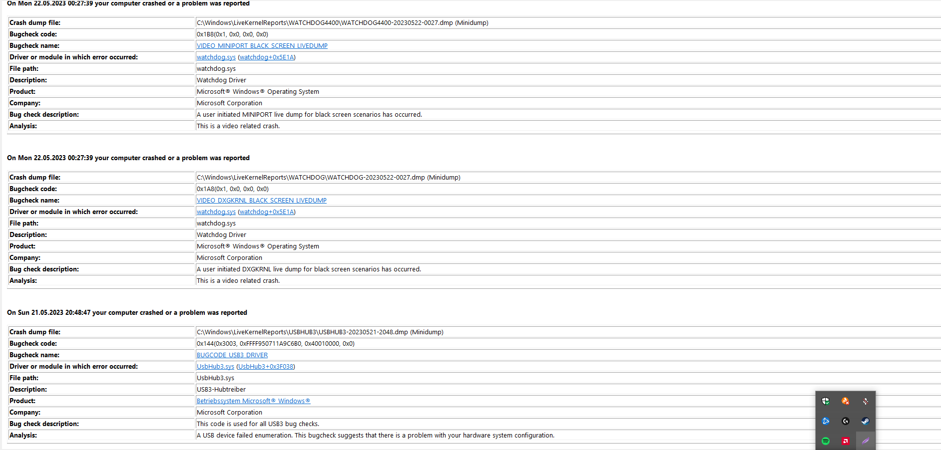

Helper_ schrieb:

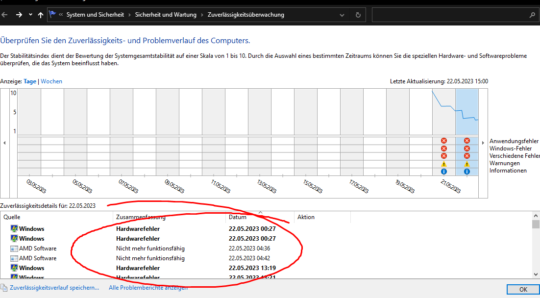

@Helper_ im Zuverlässigkeitslauf sieht man die Hardwarefehler wie es scheint, das passt zur Uhrzeit wann meine Monitore immer einfrieren, Bunt werden whatever.

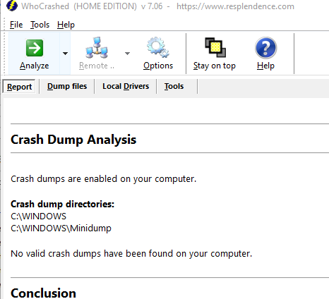

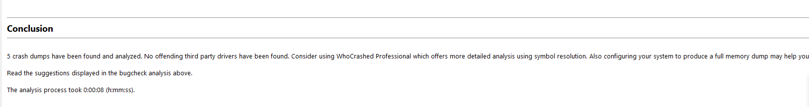

Whocrashed Ergebnis hab ich ebenfalls hochgeladen, falls das so richtig war^^

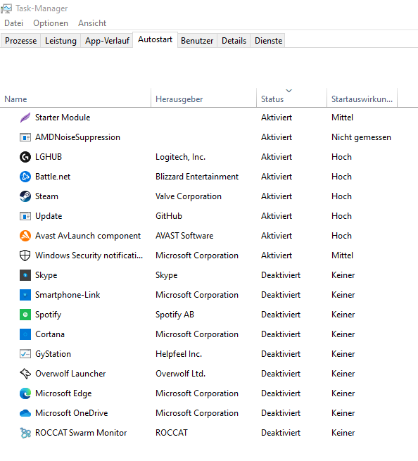

Autostart hab ich ebenfalls hochgeladen.

Schade mein verdacht hat sich nicht bestädigt und löblich, dass schon das meiste aus dem autostart deaktiviert wurde.
Aber warum in Gottes willen nutzt man heutzutage noch AVAST?? Der Windows Defender kann das mindestens genauso gut. Mein Rat, runter damit!! Ernsthaft, das hat heut nichts mehr auf dem Rechner zu suchen!

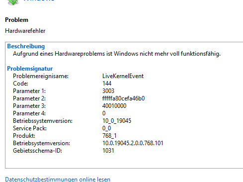

Kannst du im Zuverlässigkeitsverlauf mal auf die Hardwarefehler Doppelklicken? Da sollten dann mehr Infos kommen.
Kannst du mal unter "C:\Windows\LiveKernelReports" schauen, ob dort Ordner/Datein sind? Falls ja bei WhoCrashed oben auf "Options" > "Directories" > "Add.." und dort mal den Pfad hinzufügen & nochmal Analyze, dann sollte dort etwas mehr stehen.

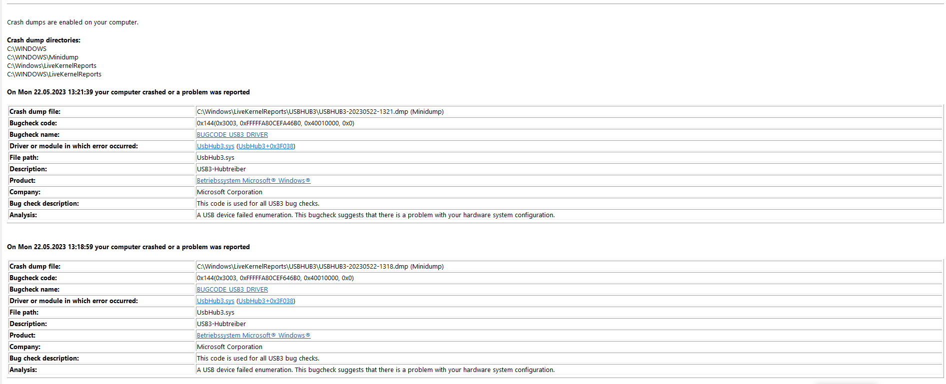

@Helper_ im Anhang die angefragten Informationen^^

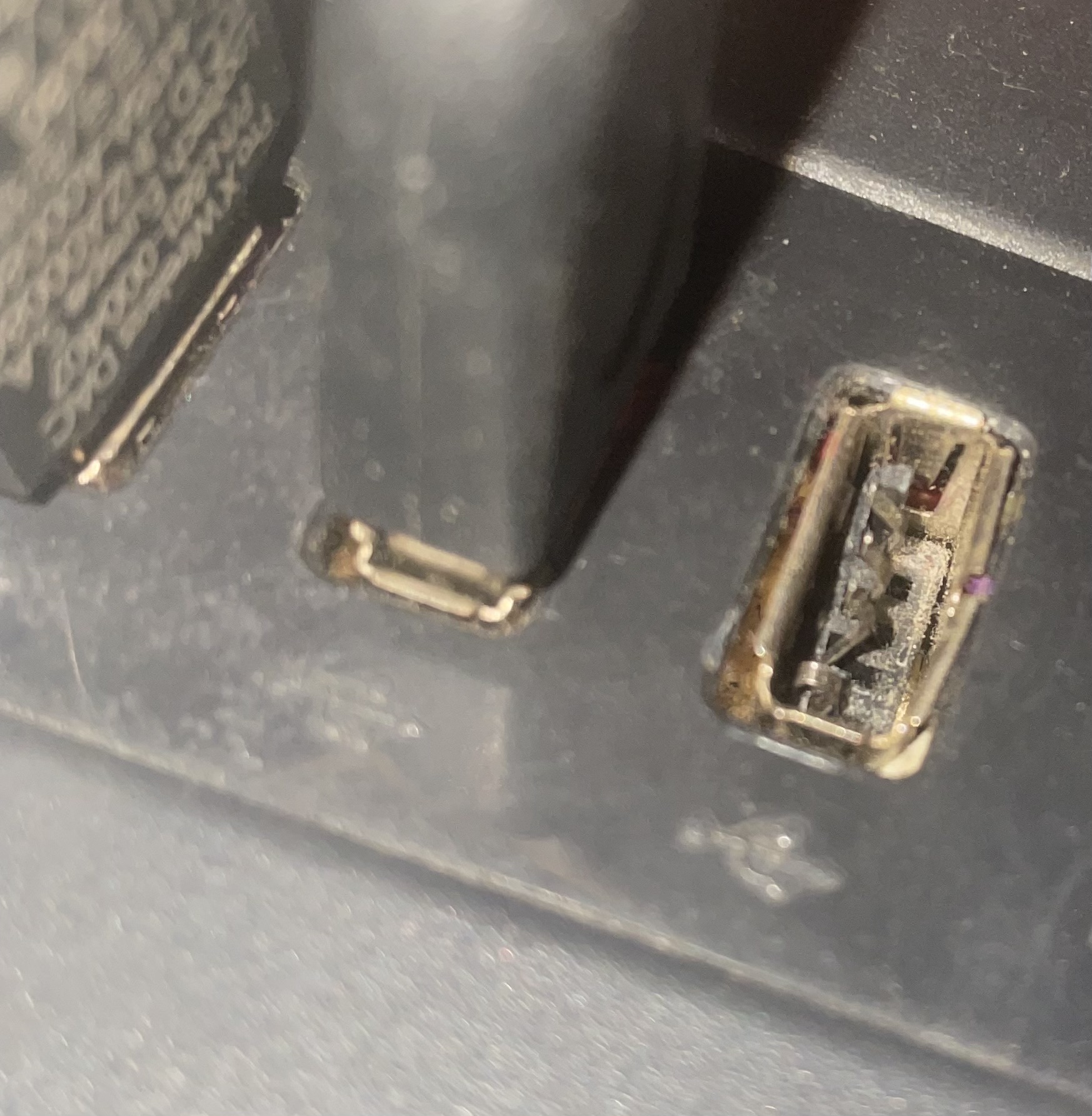

Habe am Gehäuse Oben 3 USB Anschlüsse, davon ist einer Kaputt, hatte vor Wochen mal nen Problem das der PC nicht anging aus nem Schutz oder so, hab da dann mal bisschen rumgespielt am eingang und dann ging er wieder normal, vielleicht sollte ich das auch erwähnen.

Hab soviele Tests durchgeführt und Fehler hochgeladen, da steht ja eindeutig Hardwarefehler usw und genauere Beschreibungen, sind wir stand jetzt bei Windows ist das problem oder die gpu ist das problem?
Es werden ja massive Fehler angezeigt bei manchen tests die ich mache, was ist mit den Fehlerbeschreibungen? Lässt man die einfach so stehn? Mir sagen die leider nichts genaues, aber euch doch bestimmt :D
Was meinst du denn mit Kaputt?
Werden einfach keine Geräte erkannt?
Oder steckt da vill. noch was drin?
Das könnte einen Kurzschluss verursachen..

Also die Fotos in dem letzten Beitrag scheinen Treiber Probleme zu sein mit USB 3 und Watchdogs.
Daher hatte ich ja vorgeschlagen, Windows mal clean neu zu installieren.

drin stecken sollte nichts xD, ne der slot is ziemlich kaputt das du da nicht wirklich was mehr reinstecken kannst und es hält, tausch sicher ned das ganze motherboard aus oder wo auch immer die usb dinger dran sind weiß ich grad nicht ausm kopf, falls man das muss isses ja echt lächerlich ey^^
Was genau meinst du mit Schutz oder so? & was für ein Eingang & rumgespielt? Windows meldet aufjedenfall Probleme mit den USB Geräten, was erstmal nicht schlimm ist, bei dir scheint da aber tatsächlich was nicht ganz in Ordnung zu sein.
Die anderen Logs deuten aber definitiv richtung Grafikkarte, das könnte nu die Grafikkarte selbst sein, der Treiber, oder das Netzteil, die Temps sehen soweit gut aus. Aber hier scheint es mehrere Baustellen zu geben, der PC ist ja schon um die 5 Jahre nh? Hier vielleicht doch mal überlegen ob ein größeres Upgrade nicht doch sinn macht.

Bild hinzugefügt, der Arme Computer so schlecht behandelt in den 5 Jahren xD
Aii..das sieht echt böse aus, & was genau hatte es mit dem "Schutz" auf sich? Was kam/kam nicht?
bis dahin kann man ja andere sachen testen oder auschließen
Das ist ziemlich schwierig, da es wohl die GPU oder NT sein wird, sollte es mit neuer GPU mit sauberer deinstallation & installation der Treiber immer noch Probleme geben, geht es wieder von vorne los, das NT kannst du nicht wirklich testen, da gäbe es nur Netzteiltester oder tauschen. Sonst eben wie gesagt OCCT, wenn der Fehler wirft hat der VRAM der GPU aufjedenfall was, was hierfür verantwortlich sein kann.
Sonst eben wie andere meinten Bios Rest/Update, um mögliche Fehlkonfigurationen auszuschließen.
Kann man wohl sagen...
Ich bleib dabei ... sind mehrere Baustellen...
  • Verschmutzungen ( ok wurde sauber gemacht )
  • Alte / Vor Jahren Probleme mit AMD Software ..
  • Recht alte BIOS Version ( ok muss nicht das Problem sein wenn es die letzten Jahre lief )
  • Bestimmt "zugemülltes Windows" evtl. etwas verstellt oder gar gelöscht ( HAST DU Windows jetzt überhaupt mal neu Installiert ??? ) <- sorry blick hier langsam net mehr richtig durch
  • Vieles deutet irgendwie auf die Grafik-Treiber hin ...
  • und jetzt aktuell noch dat USB ^^
was kommt als nächstes ? :D
