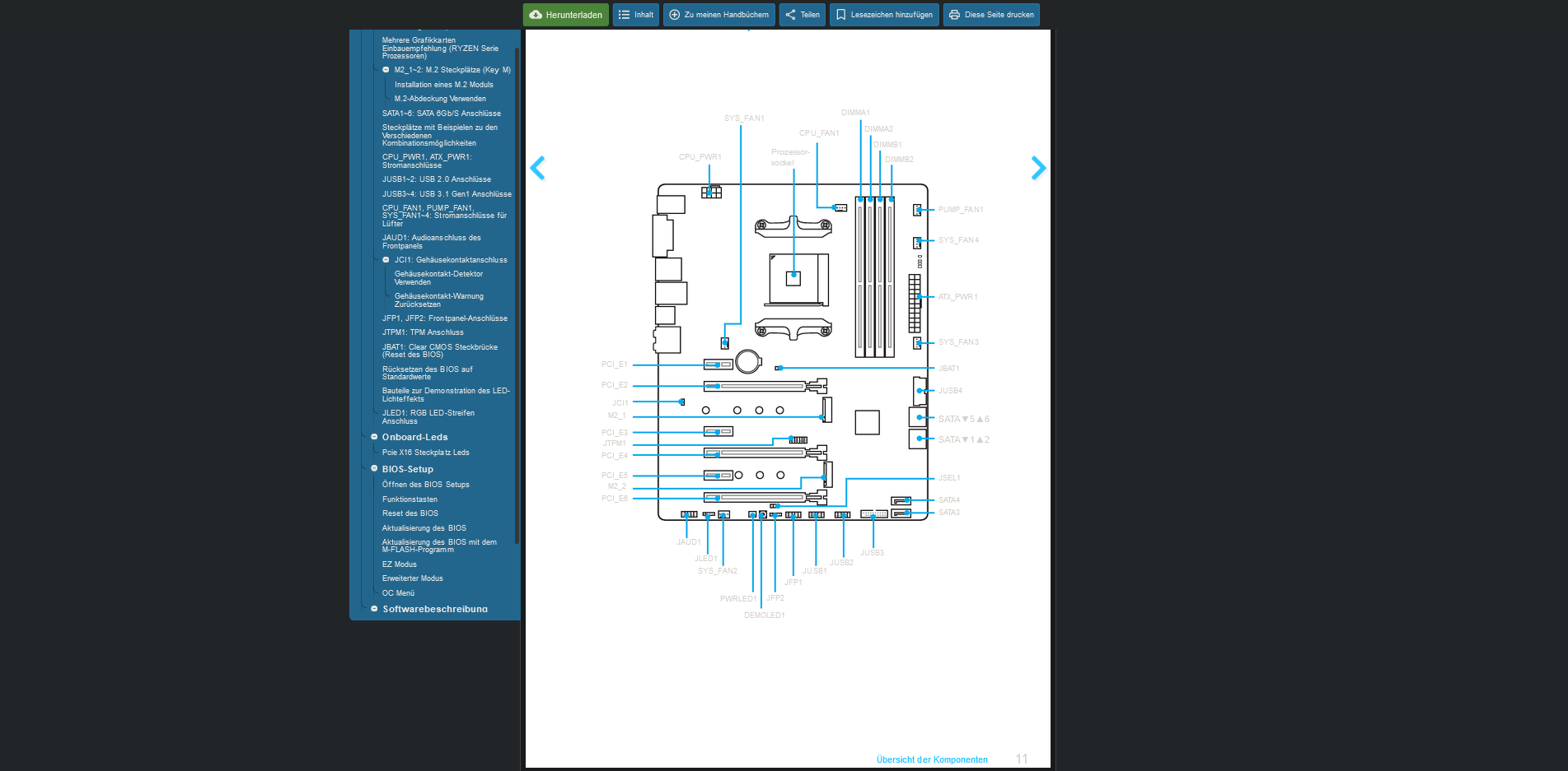

Vill. Verursacht der USB3 Port einen Kurzschluss.
Das könntest du testen, indem du am Mainboard den Stecker abziehst für den USB 3 Front Anschluss.
(Pc sollte dann natürlich aus sein)
Edit:
Den Front USB Stecker findest du hier:
hab ich getestet, wenn ich den USB 3.0 Stecker ziehe verlieren alle 3 USB Ports ihre Verfügbarkeit, ist das gewollt? Dachte nämlich es hieß die sind einzeln abnehmbar :D
Das ist so gewollt.
Lass den Stecker bitte Mal ab.
Jetzt kannst du testen ob daran das Problem lag.
Musst jetzt halt die USB Buchsen auf der Hinterseite vom PC nutzen.
Du könntest mal bei Lc Power nachfragen was ein neuer USB 3 Port kosten würde.
Die müssten austauschbar sein.

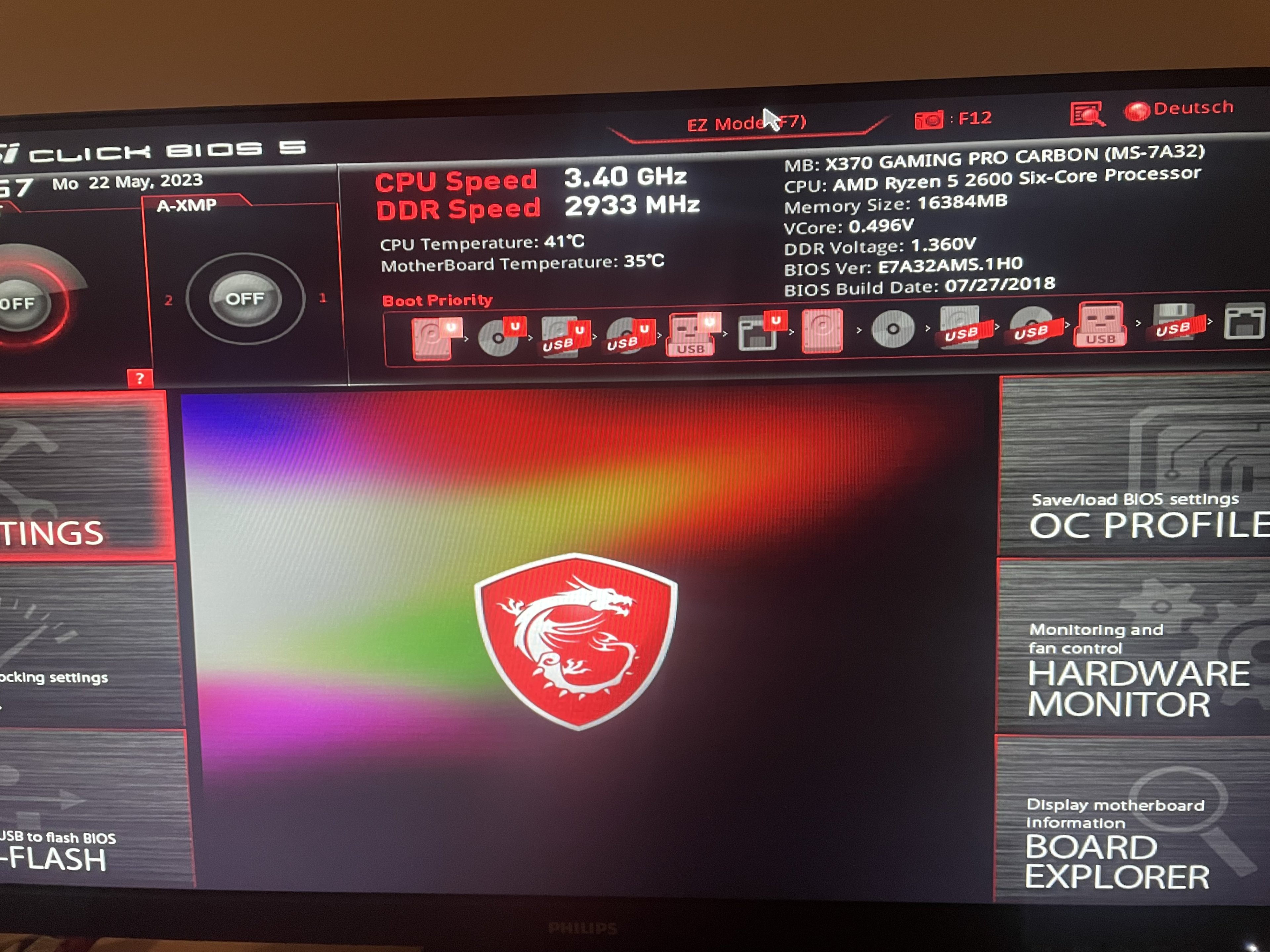

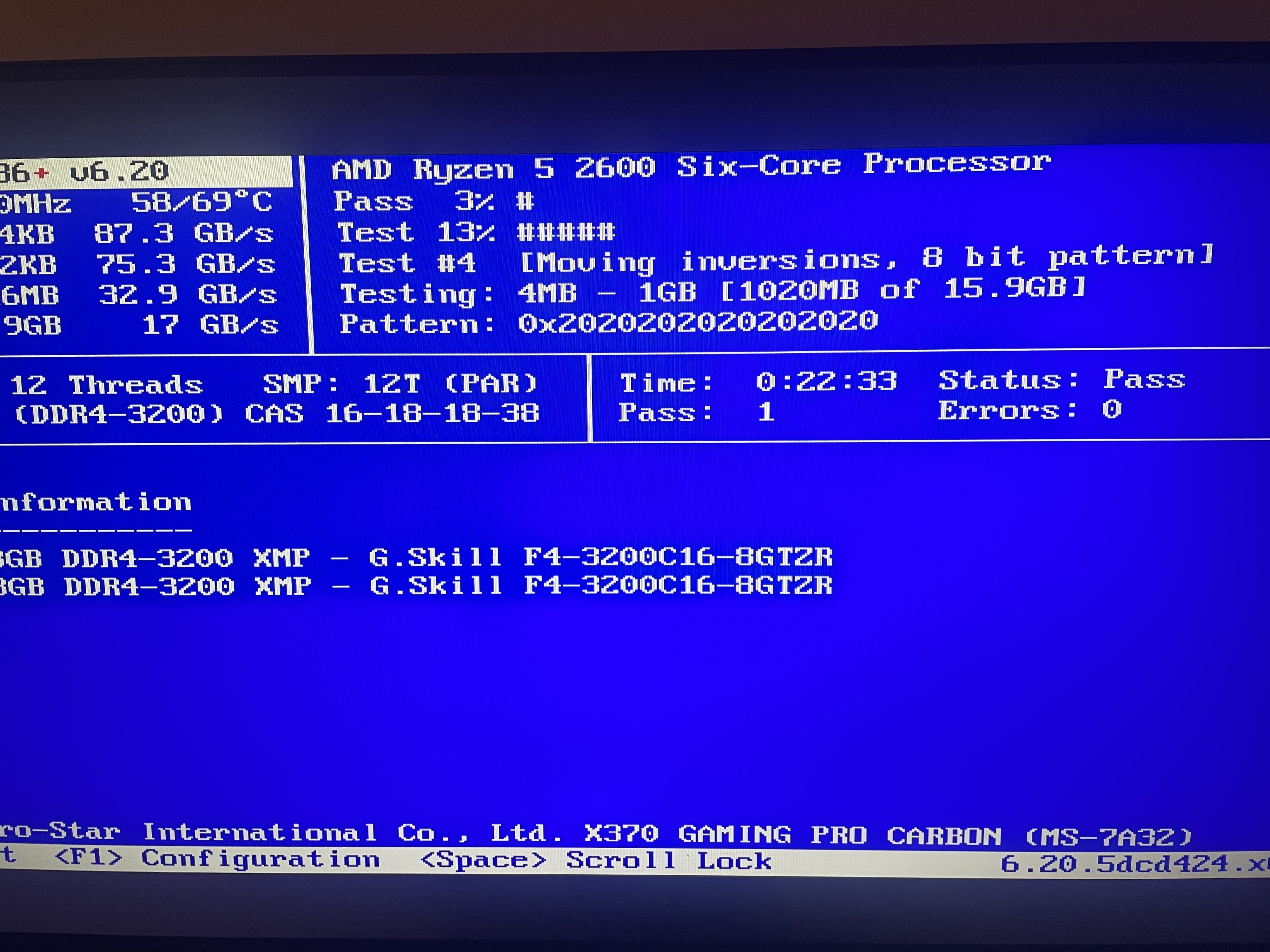

Windows wurde neu installiert von einem USB - Stick.
Im Anhang Bilder vom Bios.

Na das hat doch schon mal geklappt, super 🙂 👍 .
Hast du denn das Bios schon zurückgesetzt?
Habe überall nachgeschaut da stand nix mit zurücksetzen, hab mich eig relativ durchgeblickt muss es übersehen oder es ist versteckt aktuell läuft der ramtest

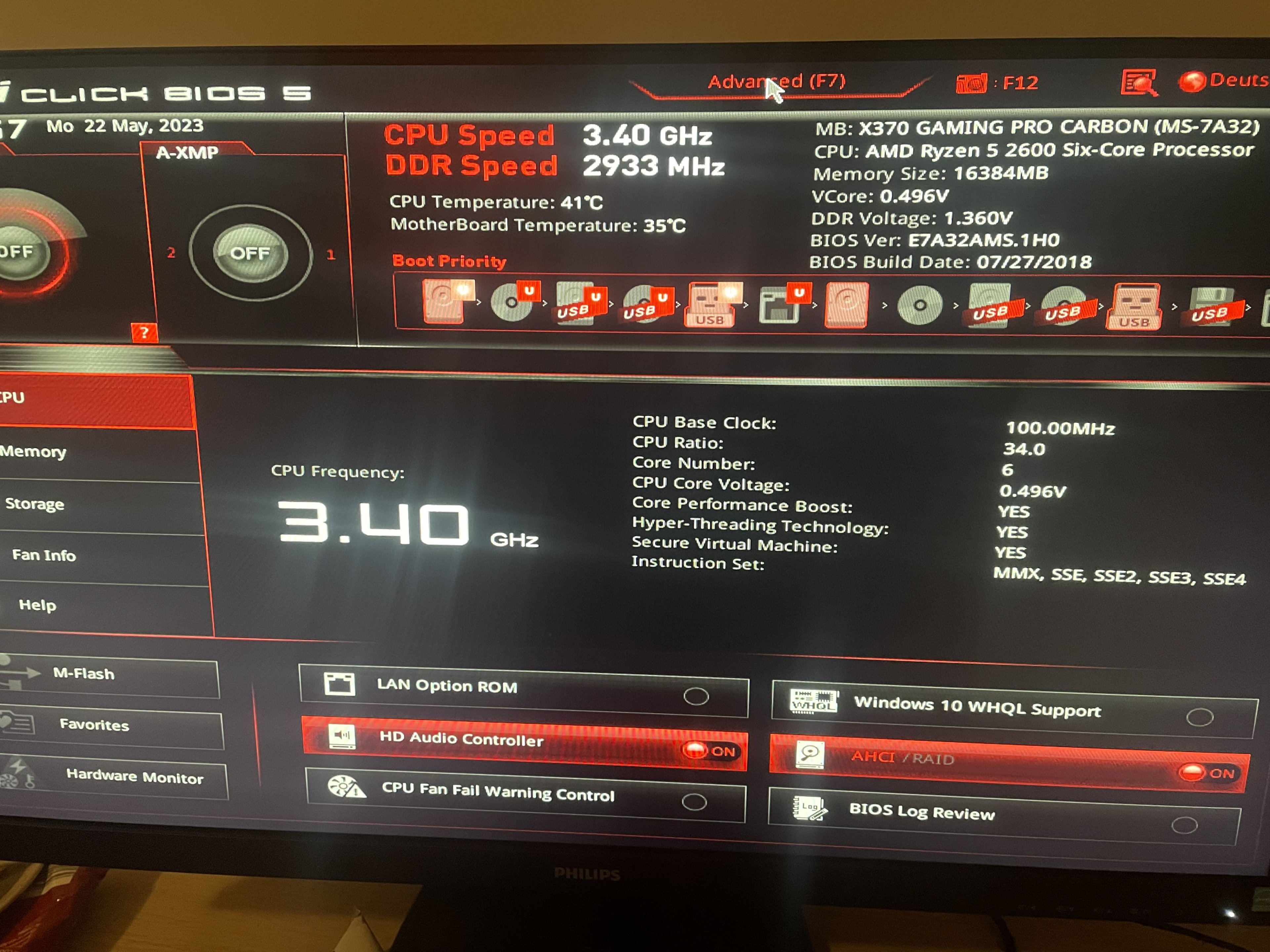

Drück bitte mal F7, dann kommst du in einen anderen Modus, vill. findest du es dort.
Edit:
Dein Arbeitsspeicher lief die ganze Zeit nur auf 2933Mhz, er kann aber 3200Mhz.
Das würde ich mal umstellen, dann hast du kostenlos einen Leistungsschub ;).
2 Bilder einmal ohne einmal mit dem F7 Modus ich find das zurücksetzen ums verrecken nicht haha
Edit: also alles zurücksetzen und dann auf 3200 stellen, wenn ich herausfinde wie gerne xD aber das stellt dann kein Problem bei meinen aktuellen Problemen dar oder.? Weil ja OC und UV resetet werden soll

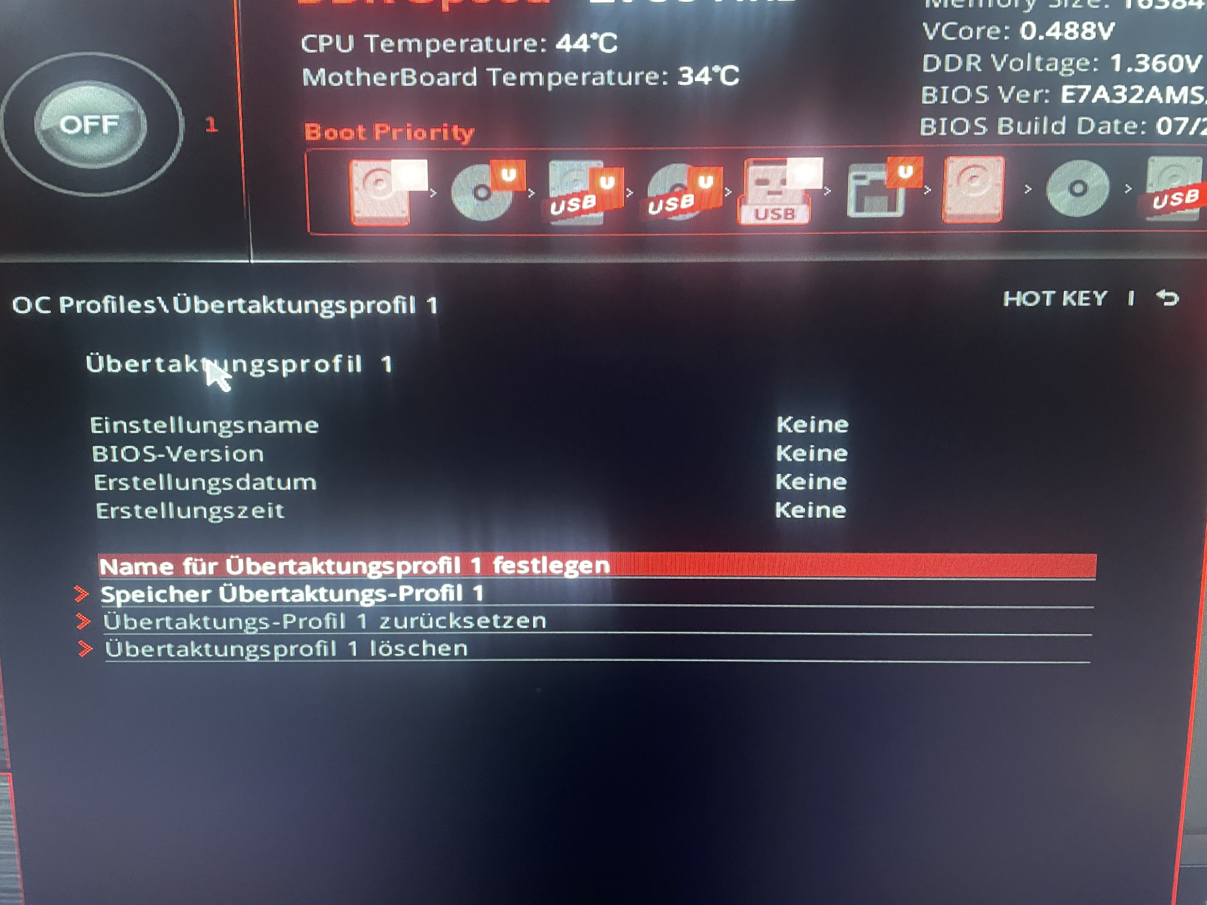

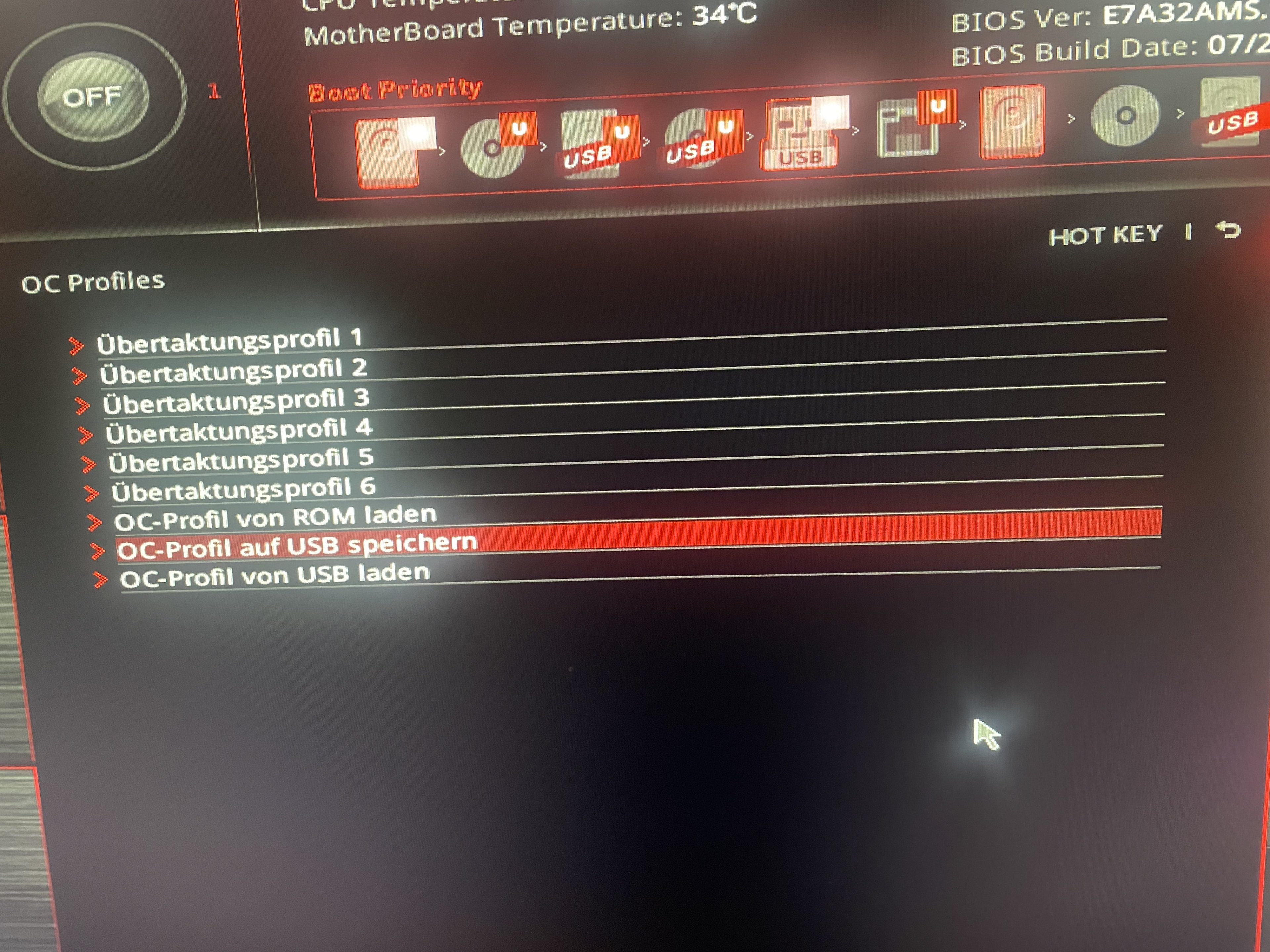

Kannst du bitte mal ein Foto machen von "OC Profile"
Ramtest is fertig anscheinend ist mein RAM ok da kam ein grünes pass und jetzt läufts nochmal hab’s beendet.
OC Profile sind leer

Info: MSI ClickBios 5
Such- und Favorit-Funktion​
Bestimmte Einstellungen in einem BIOS zu finden kann mühsam sein, selbst wenn du mit der Oberfläche gut vertraut bist. Und auch wenn du sie findest, kann der wiederholte Zugriff auf sie störend sein, wenn du durch eine Reihe von Menüs und Optionen navigieren musst, um sie zu erreichen. Mit der Such- & Favorit-Funktion kannst du das benötigte Untermenü problemlos finden und als Favoriten markieren, um in Zukunft schneller darauf zugreifen zu können.
Links neben der Sprache findest Du das Viereck mit der Lupe.

Sehr schön, dein Ram läuft schon mal 👍.
Und wieder sind wir ein stück weiter 👏

Ach Mist unter OC Profile sieht man nicht, was ich sehen wollte, sry 😅
Versuch bitte mal die Einstellungen der CPU zu finden.
Müsste irgendwo bei OC zu finden sein.
Sollte ungefähr so aussehen:
