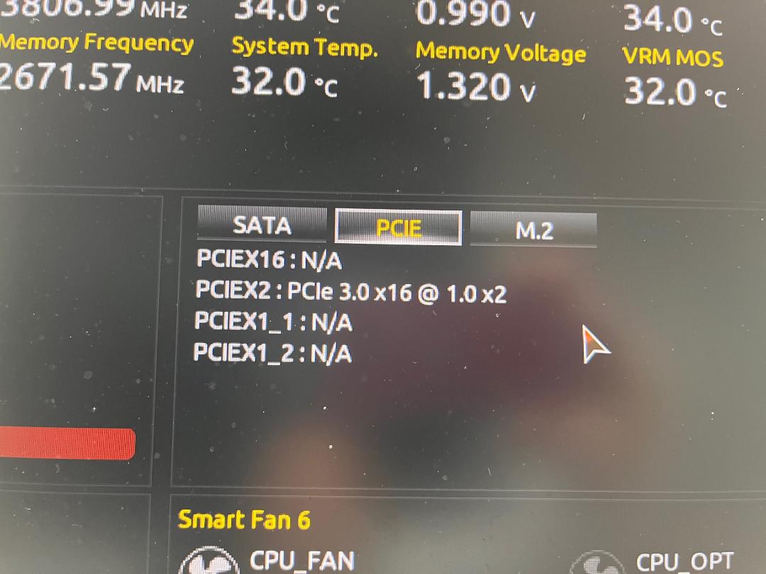

5.Jetzt kommt das interessante. Ich habe die Grafikkarte nach vielen Versuchen einfach mal in den zweiten PCIEx2 Slot gesetzt, den das Mainboard noch hat. In ALLEN Startversuchen bekomme ich ein Bild. Die Grafikkarte ist halt auf x2 beschränkt.... Siehe Bild von dem zweiten Slot.

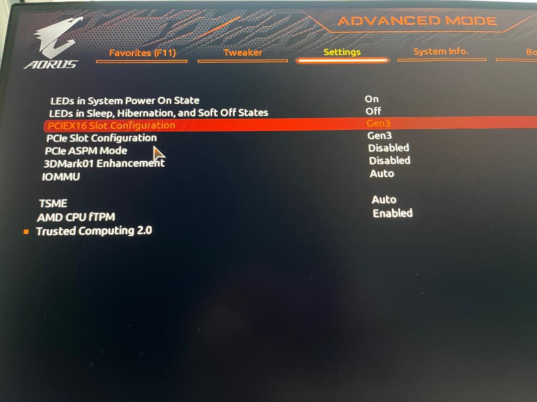

6. Im Bios habe nach Punkt 5 weiter gesucht und bin auf ein Problem gestoßen mit Gen3/4 Kombis und schwarzen Bildschirmen. Die Lösung da war, dass ich die PCIE im Bios von Auto auf Gen3 stellen soll. Habe ich gemacht, jedoch keine Verbesserung der Situation... Siehe Bild von den Settings.

Bios updaten auf FC.
Probieren und ja, auch ein neues Board kann defekt sein.
@markusgo1967 Danke dir für die Rückmeldung. Ich habe das Board seitdem auf das neuste Bios FC aktualisiert. Das hat leider auch nicht den gewünschten Effekt gebracht.
Ich war gestern Abend kurz davor das Board wieder einzupacken und zurückzuschicken. Ich entschied mich nochmal das Bios zurückzusetzen und alle Punkte durchzuschauen und verschiedene Einstellungen auszuprobieren. Am Ende hat es anscheinend geklappt, indem ich den CSM Support auf disbaled gestellt habe. Nachdem ich diese Einstellung deaktivert hatte, kam es zu keinem Boot Loop im PCIEx16 Slot mehr.

Hi, erklärt aber leider nicht, warum ich trotzdem einen schwarzen Bildschirm im Pciex16 slot hatte, da auch mit nicht angeschlossenen Festplatten dieses Verhalten auftrat... Im PCIEx2 slot hatte ich jedoch auch davor immer ein Bild, wie geschrieben.
