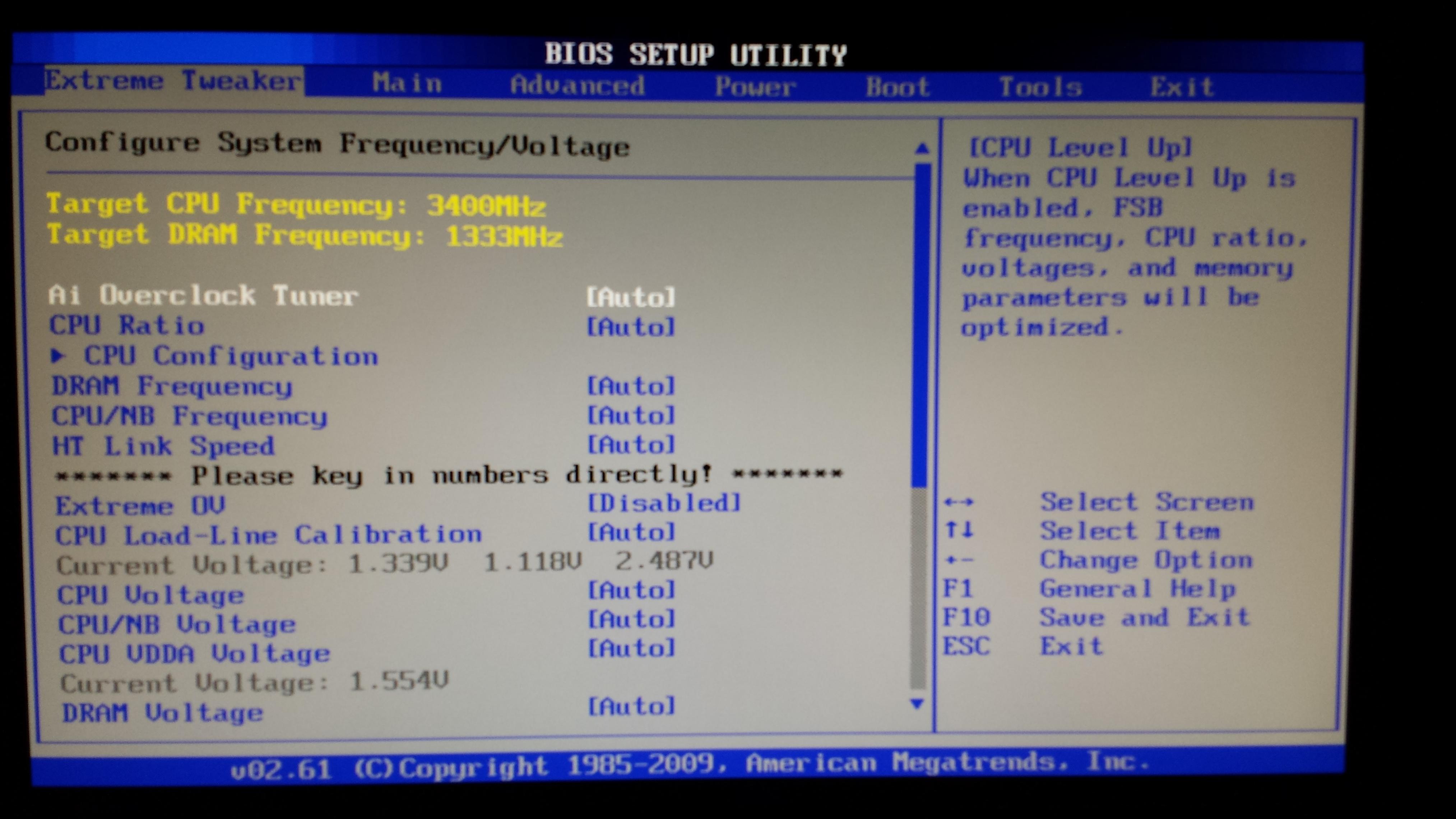

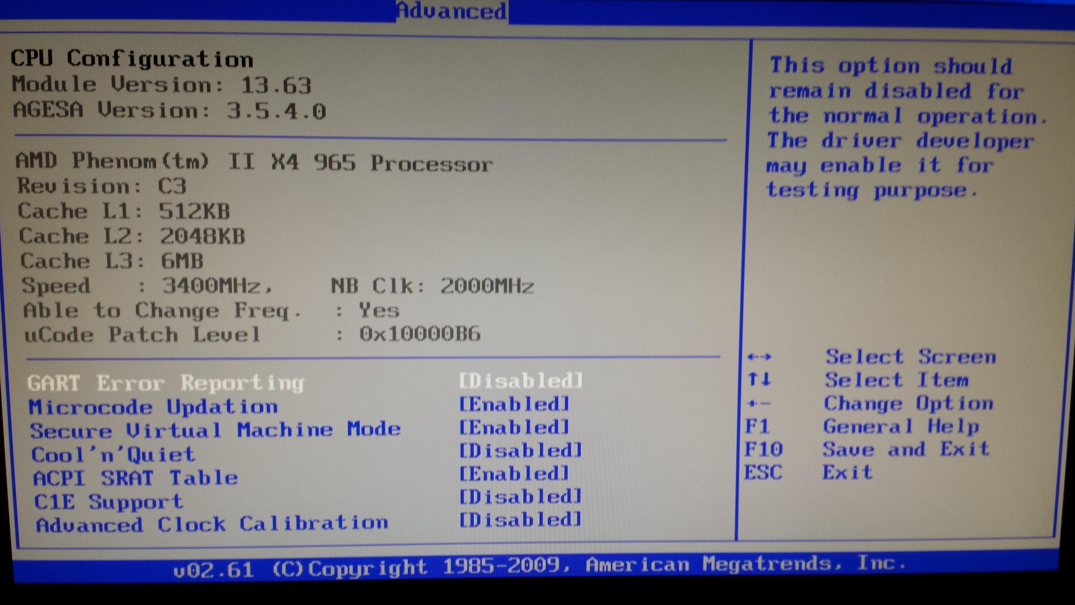

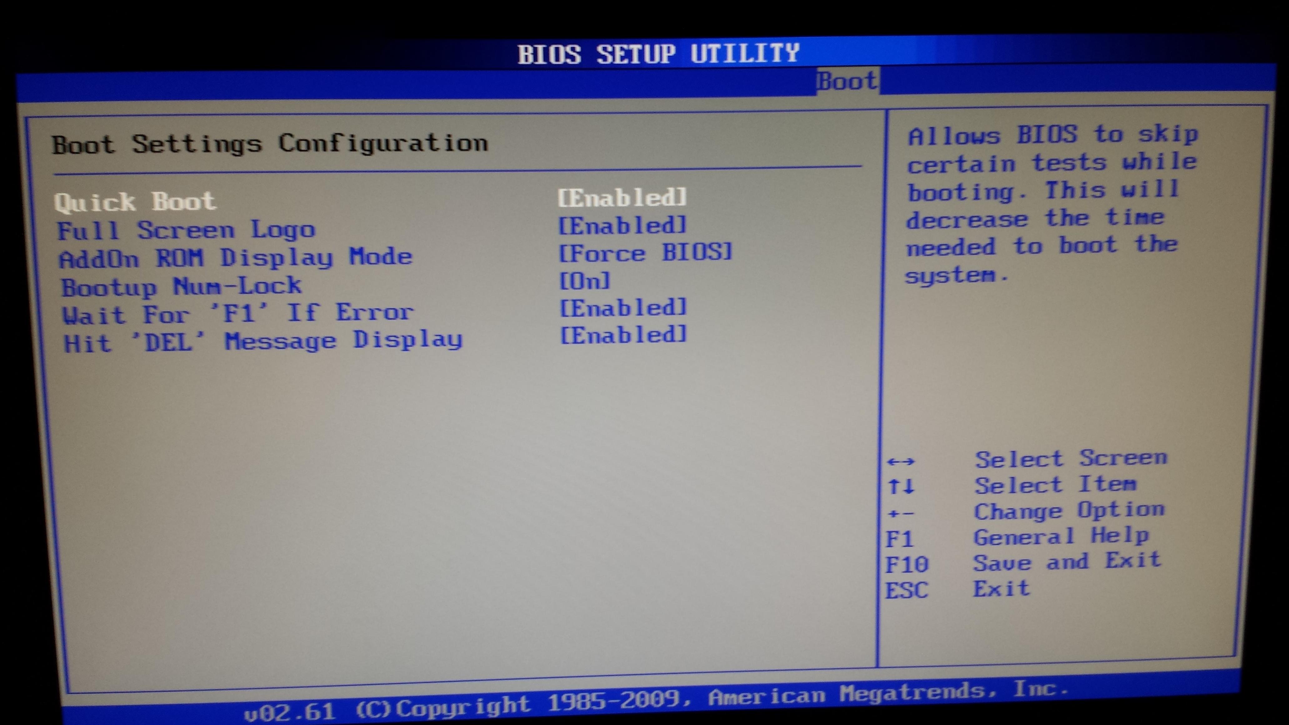

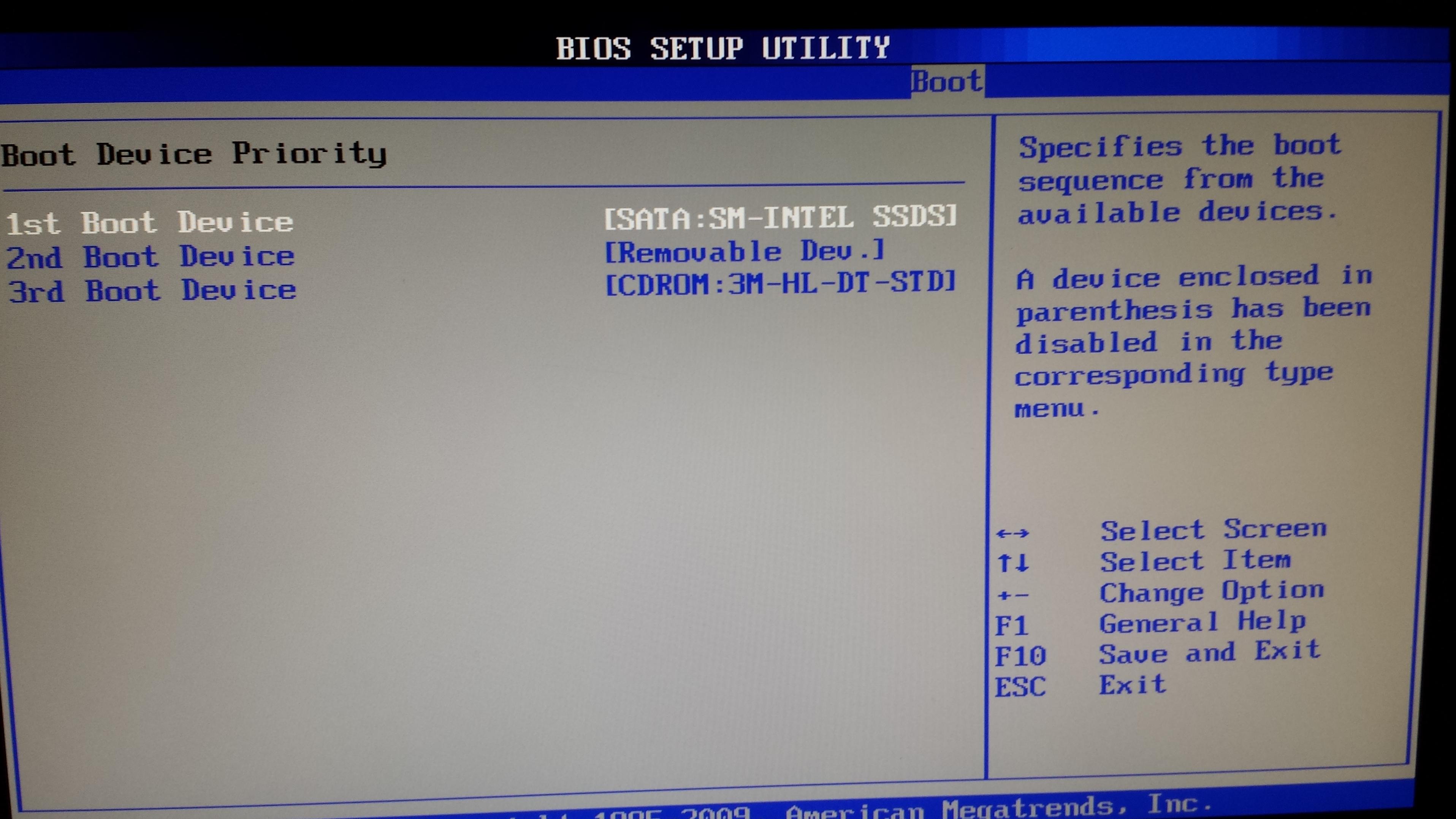

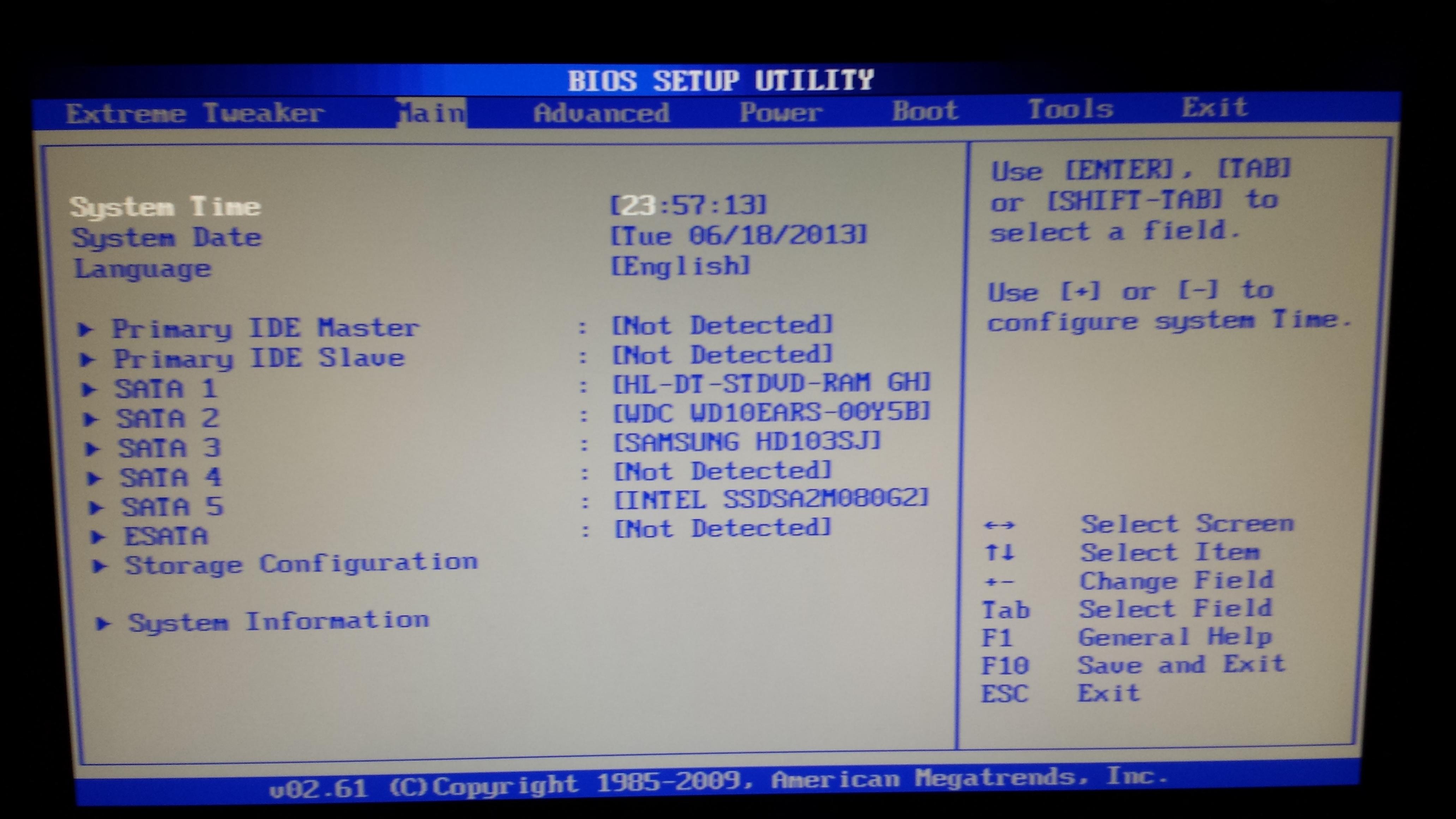

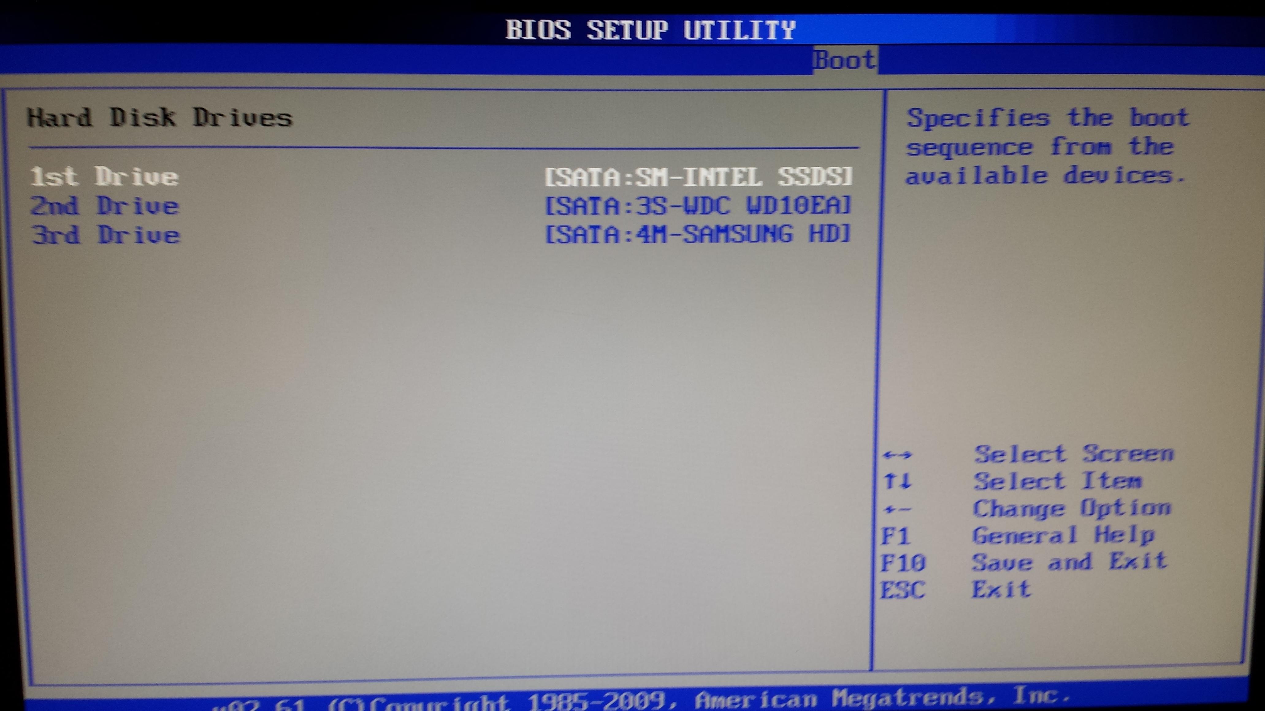

Hallo Leute,
gestern war es ja sehr heiß und deshalb wollte ich meine CPU runtertakten damit die Lüfter nicht so laut sind. also habe ich im BIOS die CPU frequency auf 1 Ghz, den multiplier auf 5 gestellt und zusätzlich die cool'n'quiet Funktion aktiviert. danach lief erstmal alles mir 1 Ghz ganz normal aber nach einem Neustart leg dann nichts mehr.
ich komme ins BIOS und danach ist alles schwarz angesehen vom blinkenden Cursor.
ich habe ein paar Screenshots von meinen BIOS Einstellungen angefügt.
Die Windows 7 Installations cd startet übrigens Einwandfrei.
ich hoffe ihr könnt mir helfen :)

Deine Aussage, dass du die Maximalfrequenz auf 1 GHz und das C&Q aktiviert hast passt nicht ganz mit den Bildern zusammen. Dort ist es genau anders herum. ;-)

Ja die Bilder sind erst im Anschluss entstanden als ich auch schon wieder alles zurück gestellt hatte.
