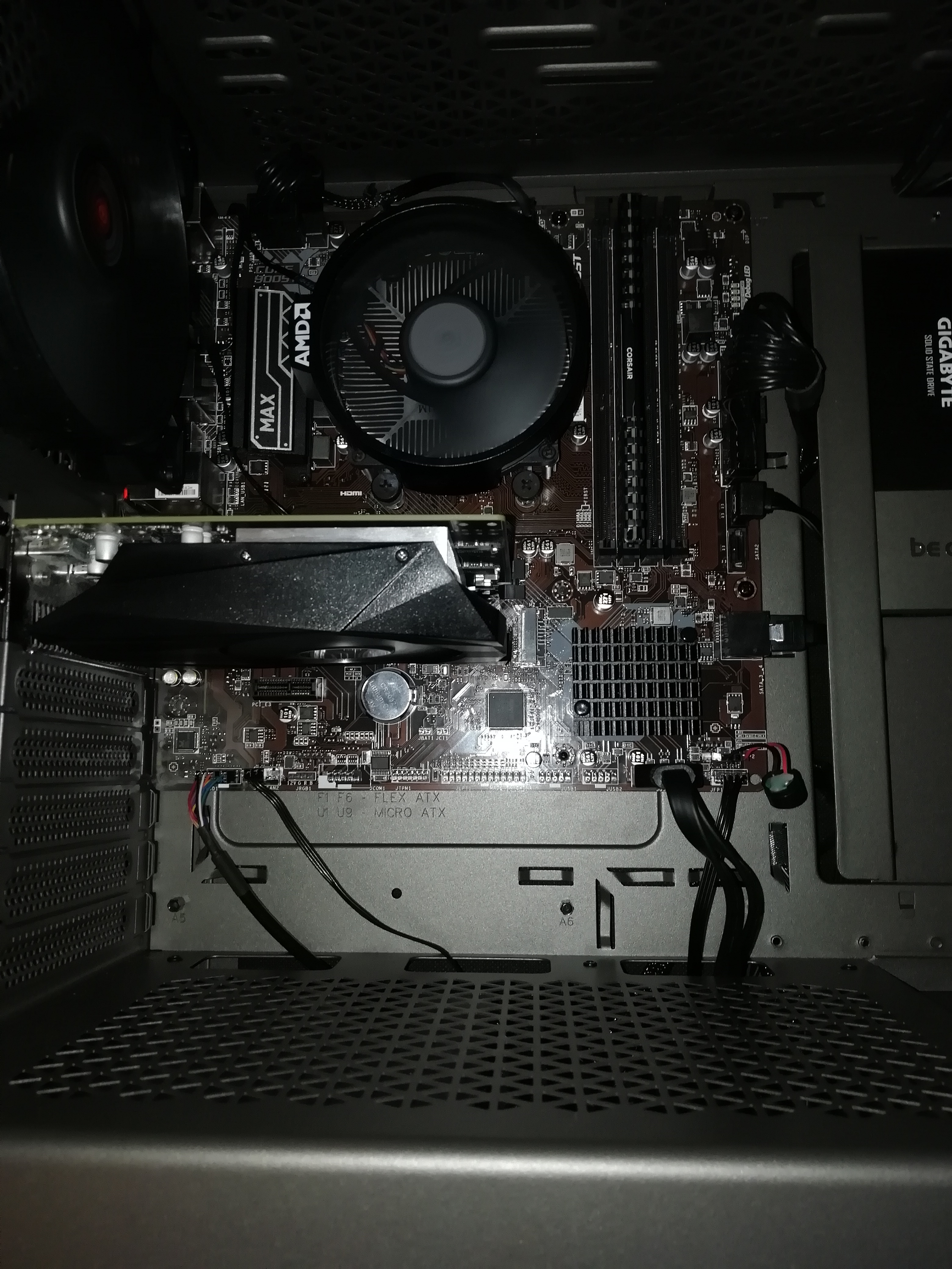

Du hast einen Speaker angeschlossen, dann sollte das Board einen POST-Piep ausgeben wenn der Speicher komplett fehlt. Kannst du das mal testen?
Falls er das tut wird die CPU initialisiert und die Kommunikationsleitungen zur Konfiguration der Register im UEFI werden gesetzt. Nachdem der CPU-Mikrocode geladen wurde wird auf den Leitungen ein Reset ausgelöst und danach sollte der Prozess dann soweit sein damit die CPU auch weitere Hardware initialisieren kann. Wenn er dann den Speicher nicht findet piept er nur mehrfach lang......
Gruß Steph
Gruß Steph
Ö
Okay also er hat jetzt 3 mal lang gepiept und die EZ Debunk lichter CPU und RAM leuchten
Sehr gut, Netzteil und CPU laufen, die Register werden initialisiert und nun fehlt der Speicher. EIN Speichermodul einbauen in den Slot DimmA2 (der 2. von der CPU gezählt).
