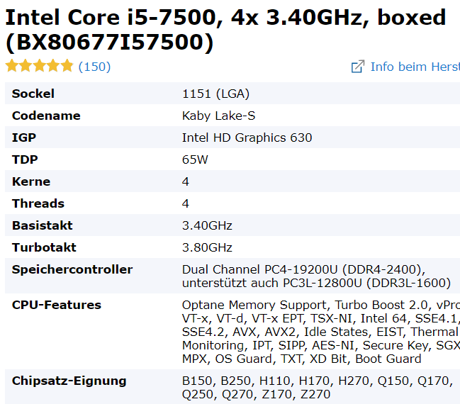

Hier noch die daten der versch. komponente in meinem PC
altes MB: Asus B150M-K
neues MB: Asus B360M-K
CPU: intel core i5 7500 LGA1151 3,4 GHZ
NT: be quit pure power 9
1 xRAM: Hyper x 8gb
1 xRAM: Hyper x 8gb
