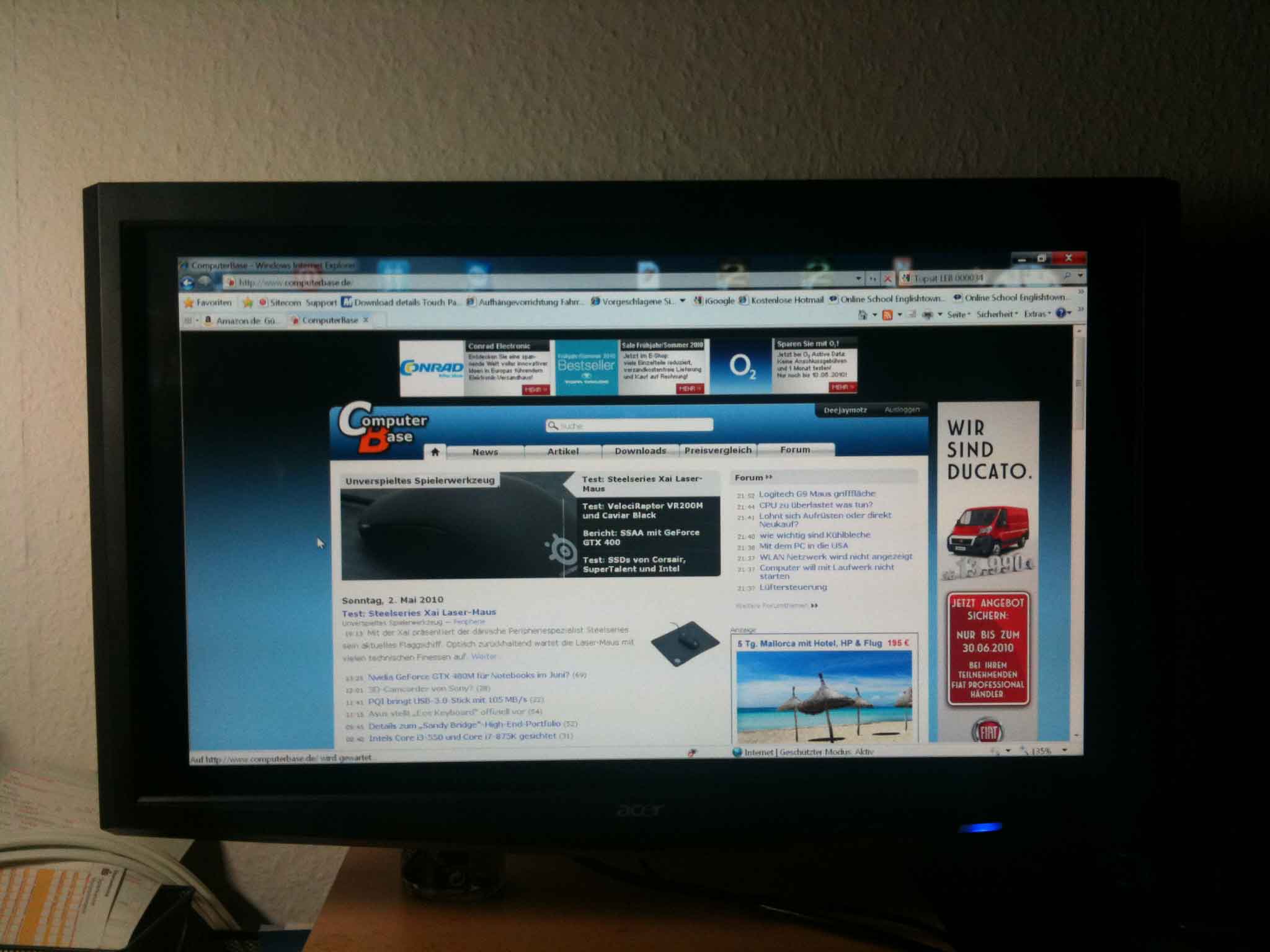

hallo CB'ler
habe seid letzter Woche ne Acer t230h und leider bekomme ich ihn nicht richtig justiert nach instalieren der Aktuellsten Treiber befindet sich auf dem bildschirm ein schwarzer Rand hat jemand vieleicht eine idee wie dieser ausgeschaltet werden kann....
Danke schon mal im vorraus
Du schreibst zwar, dass Du den Bildschirm nicht richtig "justiert bekommst", aber Du schreibst nicht dazu, wie Du das gemacht oder was Du schon alles versucht hast, außer den aktuellsten Treiber aufzuspielen !
Hast Du denn die Autojustierung eingeschaltet oder hast Du schon mal manuell zu justieren versucht ?
Im Catalyst control center:
Grafik ->Desktops & Anzeigen -> rechtsklick->Konfigurieren->overscan
sollte helfen
du musst im ati catalyst control center den overscan/underscan deaktivieren bzw auf 0 stellen
Ja mensch leute das ist ja klasse das hat so 1A funktioniert!!! Danke da wäre ich warscheinlich nie alleine drauf gekommen!

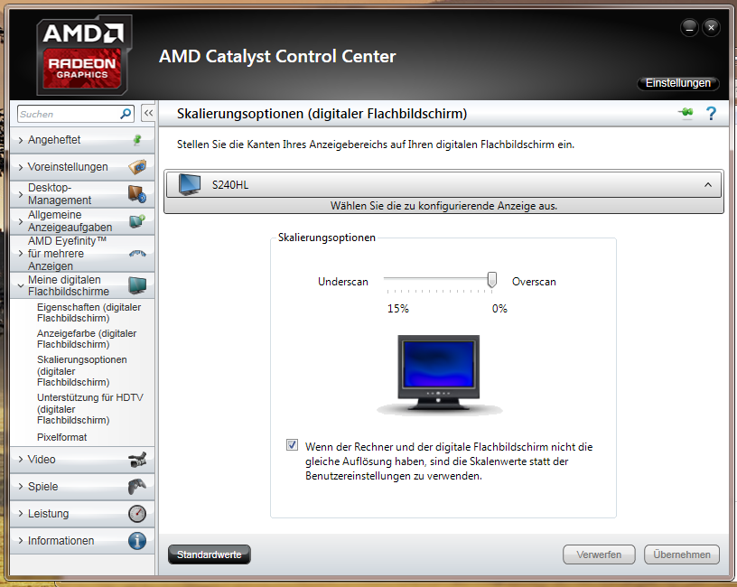

Hatte das selbe Problem...wie oben beschrieben mit AMD Catalyst Control Center behoben.Den "Overscan" wie folgt einstellen:
- AMD Catalyst Control Center aufrufen
- "Meine digitalen Flachbildschirme" aufrufen
- dann auf den Reiter "Skalierungsoptionen (digitaler Flachbildschirm)"
- den Regler auf 0% (Richtung "Overscan") schieben
- übernehmen und fertig
Hat bei mir ohne Probleme geklappt
