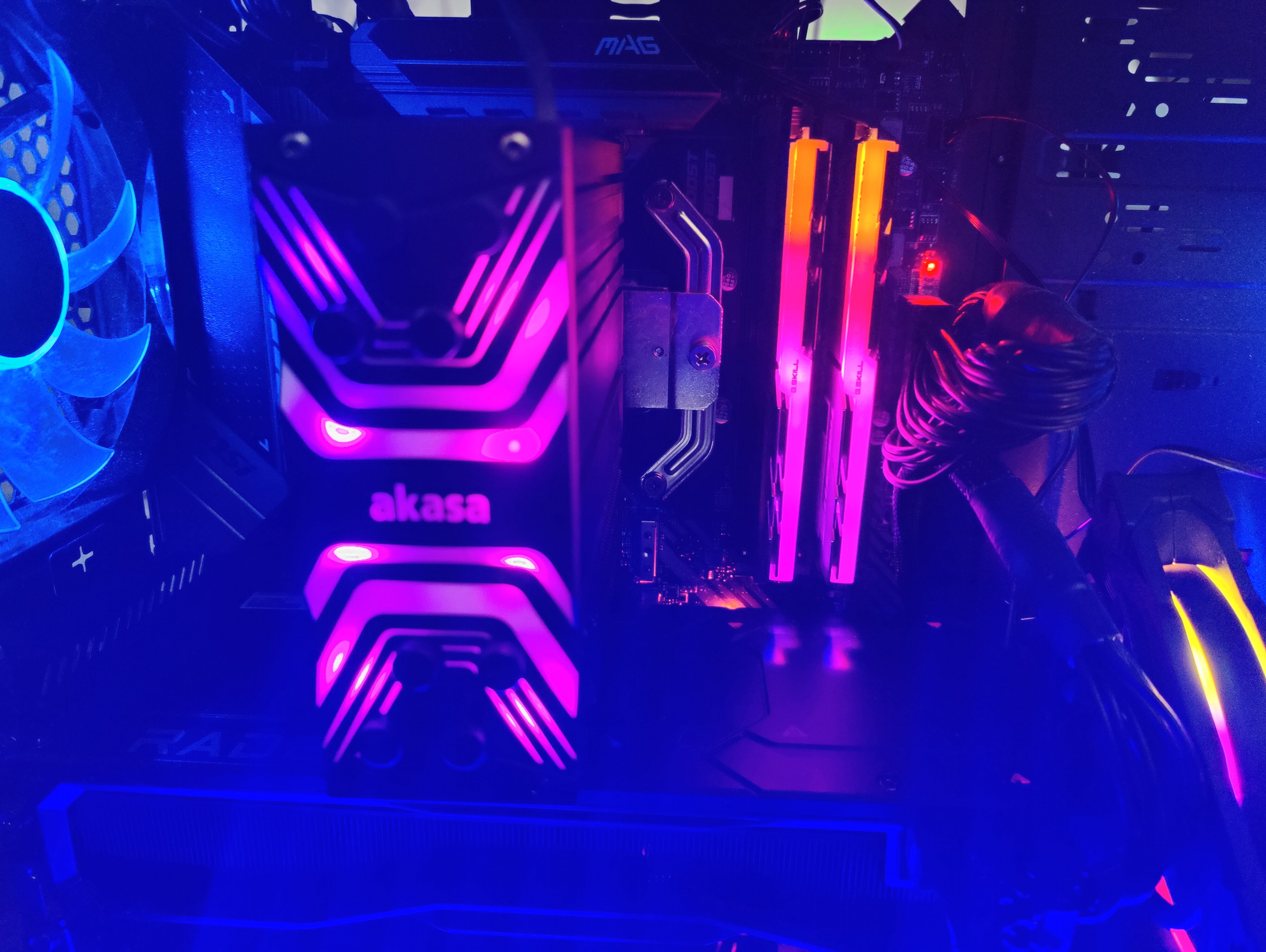

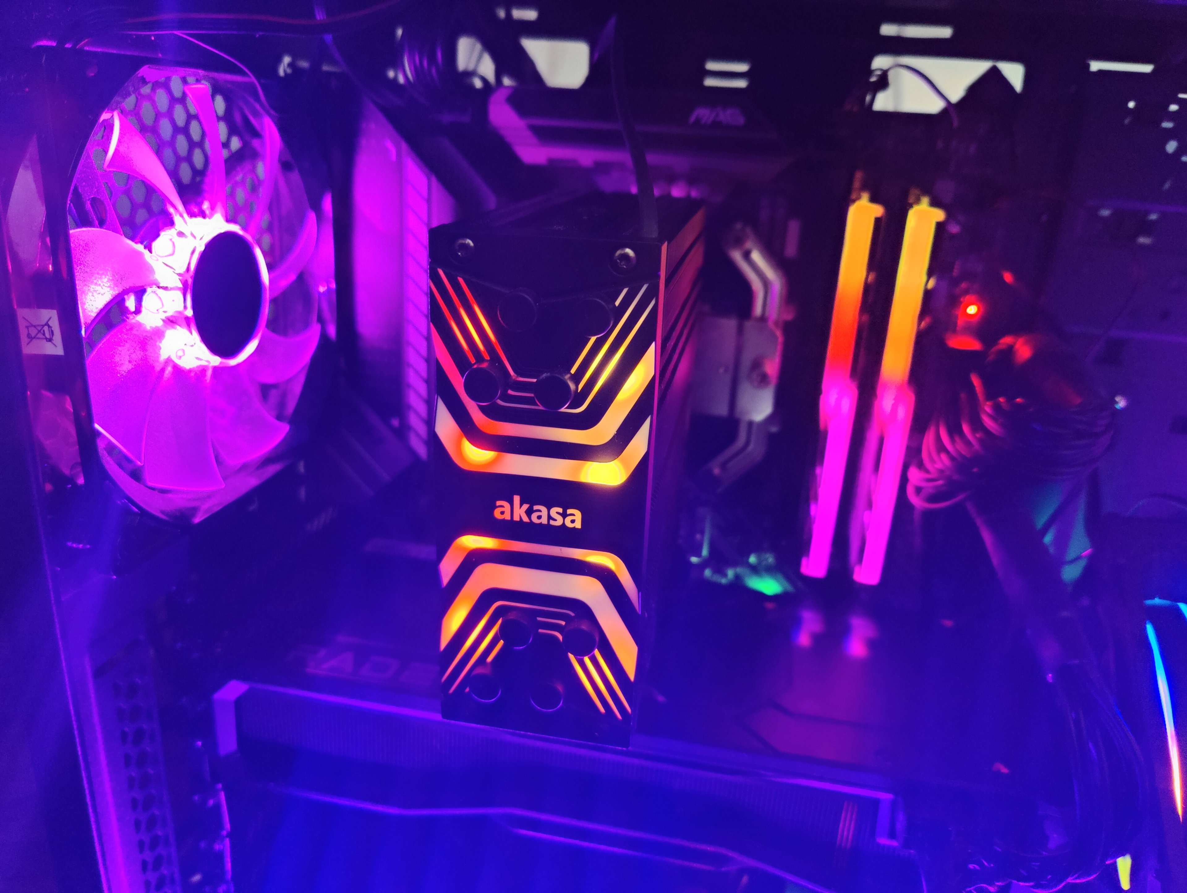

Ich habe heute meine erste m.2 SSD erhalten und diese eingebaut. Anschließend habe ich meinen PC gestartet. Lüfter etc haben geleuchtet bis auf meine Razer Tastatur und die Maus aber es kam kein Bild. Steckplatz des Displayport gewechselt und nochmal versucht. Erfolglos.
M2 SSD raus genommen und nochmal versucht aber es wurde mir wieder kein Bild angezeigt .. komisch also habe ich mit einem Schraubenzieher einen CMOS reset gemacht weil ich glaube, dass ich Mal im BIOS eingestellt habe, dass pci4 laufen soll oder ähnliches weiss nicht mehr genau, ob sich dass auf die Grafikkarte cpu oder SSD bezogen hat aber vorher habe ich überhaupt keine m2 ssd gehabt bin aber durch die Umstellung davon ausgegangen, dass mein Rechner vielleicht versucht Windows über die neue m2 SSD zu booten. Wie auch immer, auch das hat nichts gebracht.
Auf meinem Mainboard leucht übrigens etwas durchgehend rot. Ich habe im Internet gelesen dass dies dafür steht, dass die CPU nicht erkannt wird.
Bitte um Hilfe. Woran könnte es liegen und muss ich evtl einen BIOS Update per USB Stick machen weil evtl durch den CMOS reset die CPU nicht mehr erkannt wird??
Bilder von meinem Rechner packe ich zu. Damit mit anzeige auf den Roten Punkt.

Auf dem Board sind 4 Led an der stelle welche davon genau leuchtet musst du schon selber nachschauen auf den Bildern erkennt man nämlich genau gar nix.

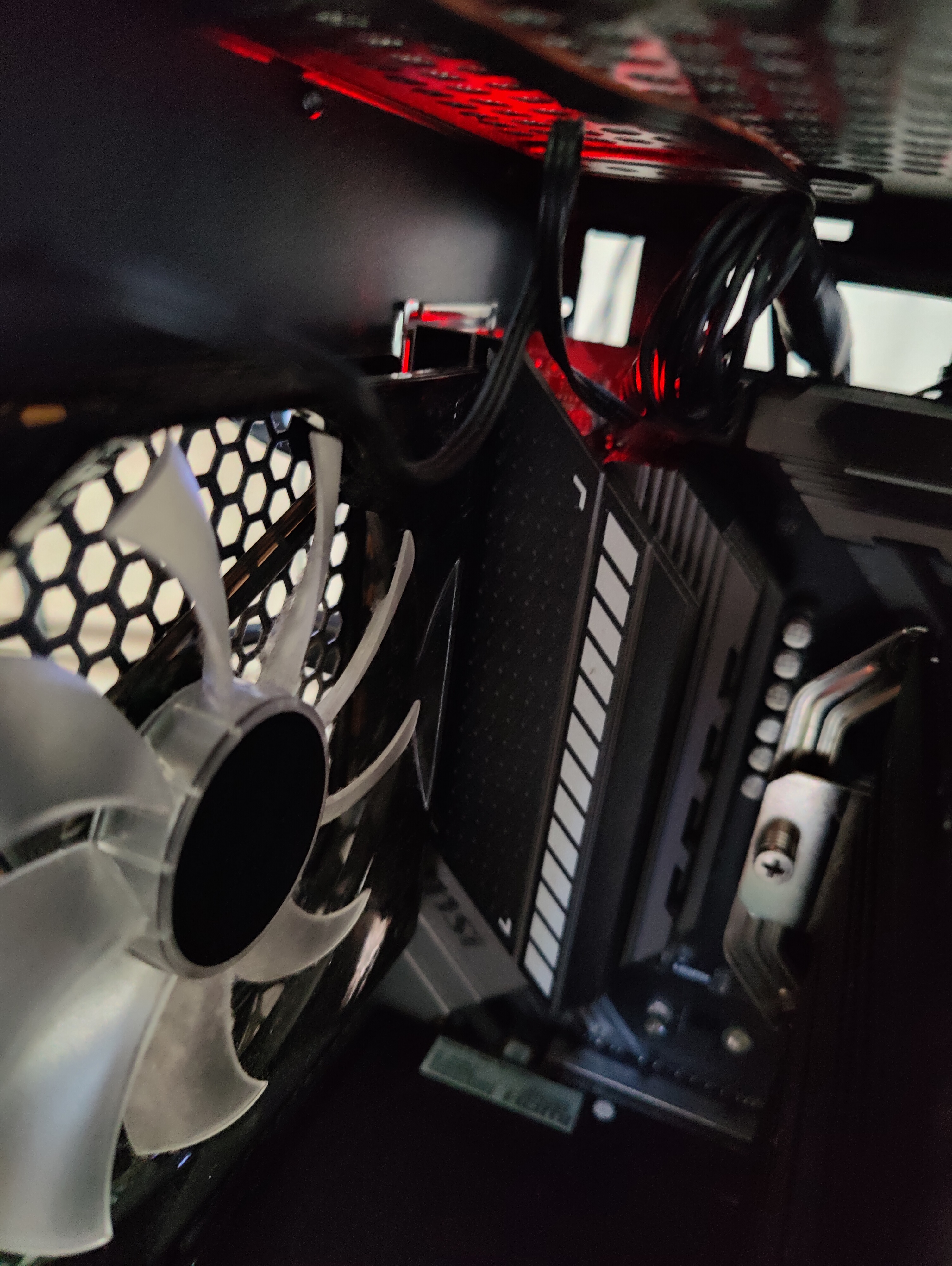

Super danke für eure Antworten. Ich habe nun einen BIOS Update gestartet. Ich weiss nicht wie lange es dauert und warte jetzt erstmal ab, da ein Licht leuchtet (siehe Bild)
Desweiteren habe ich noch eine kurze Frage. Da auf meinem Mainboard die CPU leuchte leuchtet heißt es dass die CPU eigentlich erkannt wird oder? Die CPU ist nicht defekt oder? Ich habe nämlich beim Einbauen der m2 ssd meinen CPU Lüfter entnehmen müssen aufgrund der Größe und aus irgendeinen Grund trotz Nutzung von Wärmeleitpaste fliegt die CPU immer vom Mainboard raus sobald ich den Lüfter entnehme. Ich Frage gerade nach weil ich mega Angst davor habe, dass meine CPU defekt ist. Ich habe die nämlich Mithilfe von Bremsenreiniger von dem Lüfter genommen weil die fest dran klab und so nicht wieder eingebaut werden kann.
Wenn die LED leuchtet, heißt das, es das es mit der CPU Probleme gibt.
Wenn vor dem Einbau alles ging, da bringt dir das Bios Update nichts.
Da du den Kühler ausgebaut hast, liegt es daran. Halt CPU nicht mehr richtig im Sockel oder sowas
Um den Lüfter leicht zu entfernen, den PC einfach ein paar Minuten laufen lassen und dann ausschalten. So wird die Paste warm und etwas geschmeidiger.

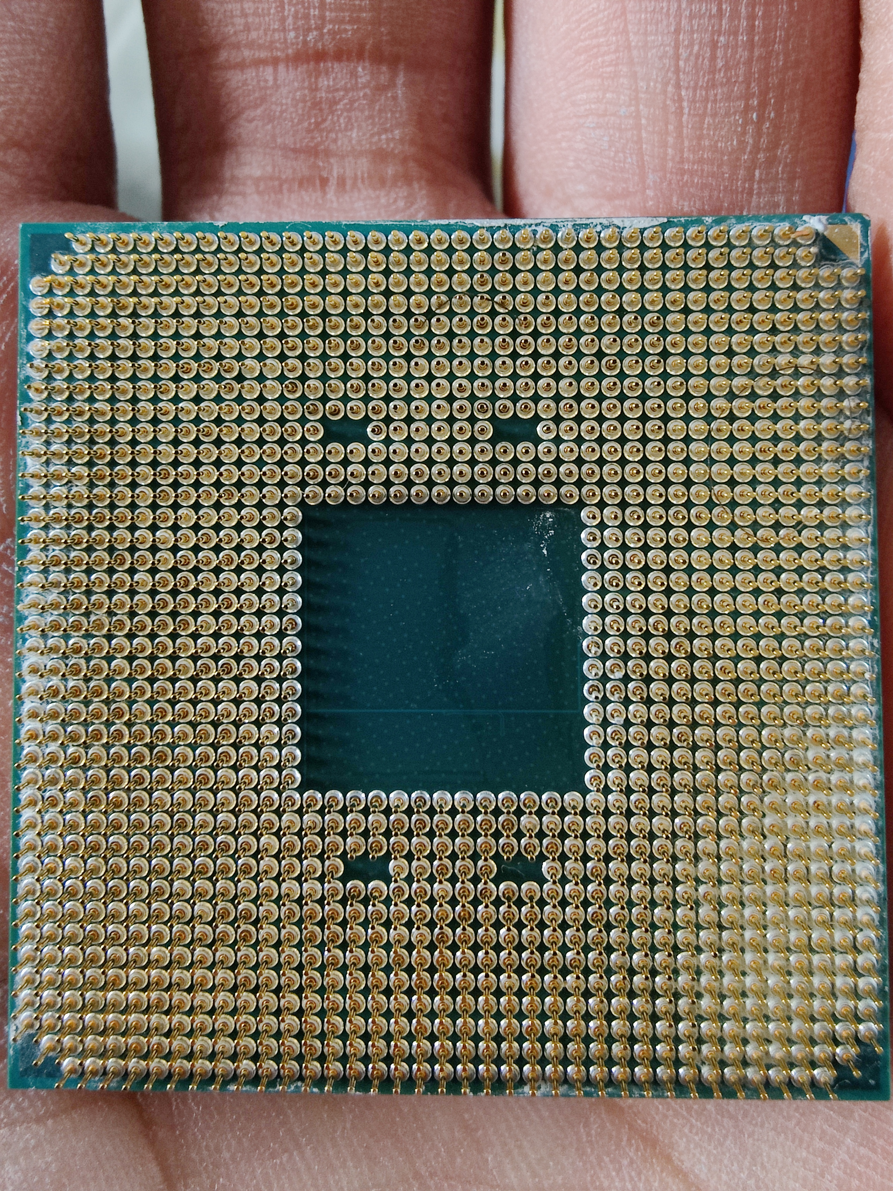

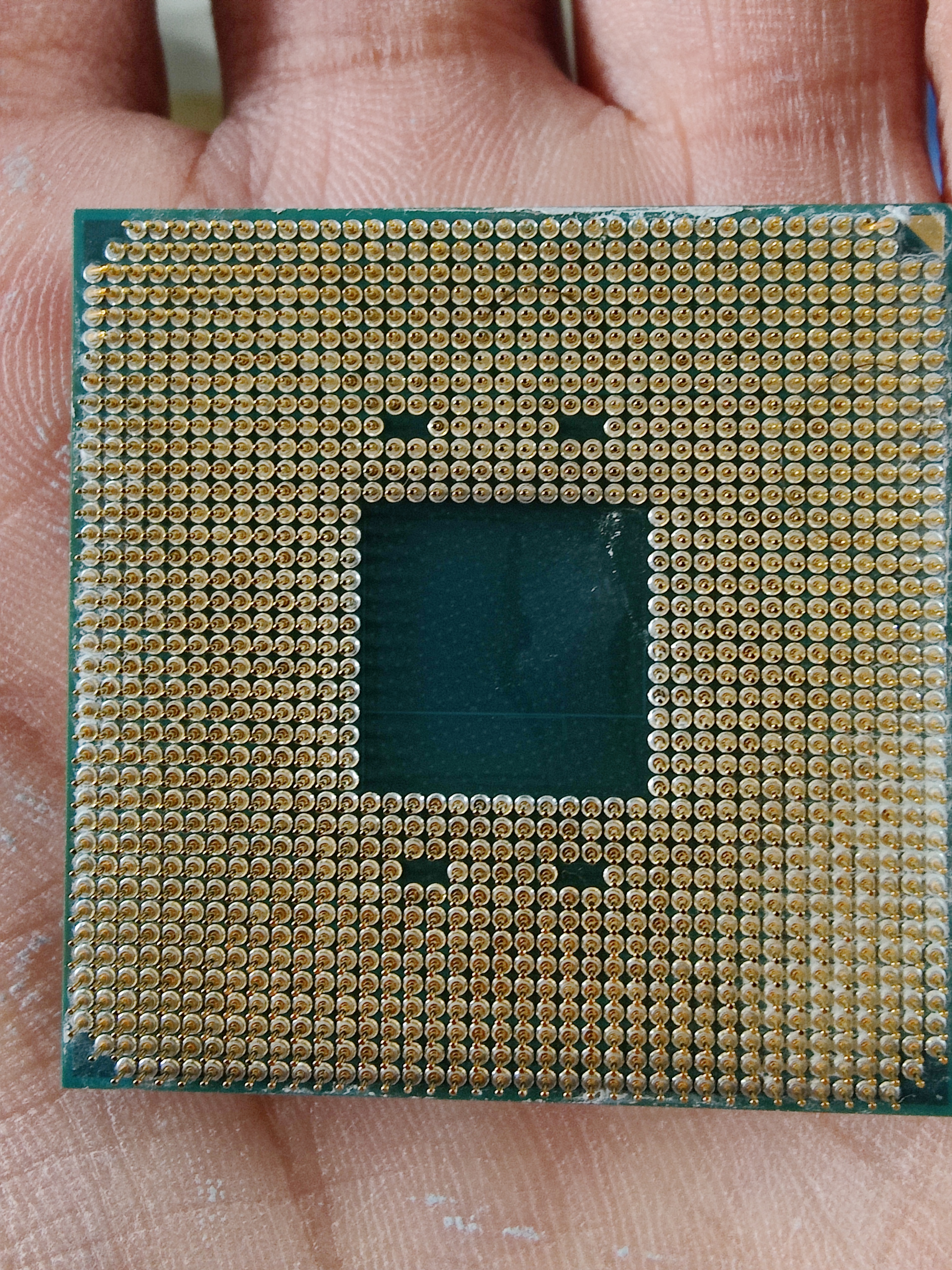

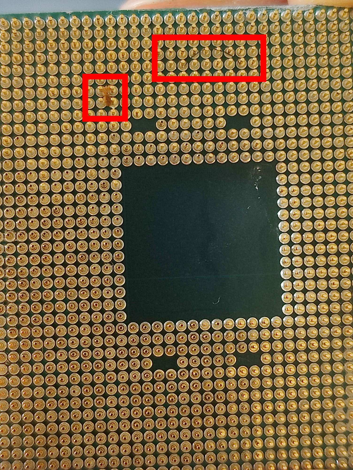

Könnt ihr dieses dunkle stelle sehen.. also was mach ich jetzt? Ich habe die CPU nicht Mal 6 Monate und ein Test mit meiner alten funktionierenden CPU den PC zu starten war auch erfolgslos.
Was ist denn das oben links zwischen den Pins? Ich hoffe nichts leitendes!
EDIT:
Am besten packst du alles zusammen und bringst es jemandem der sich damit auskennt. Z.B. der Computerhändler deines Vertrauens.
Welche genau meinst Du?
Was sind das für "Objekte"?
Ansonsten mal vorsichtig mit einer Fingernagelbürste zwischen den Pins "durchputzen".

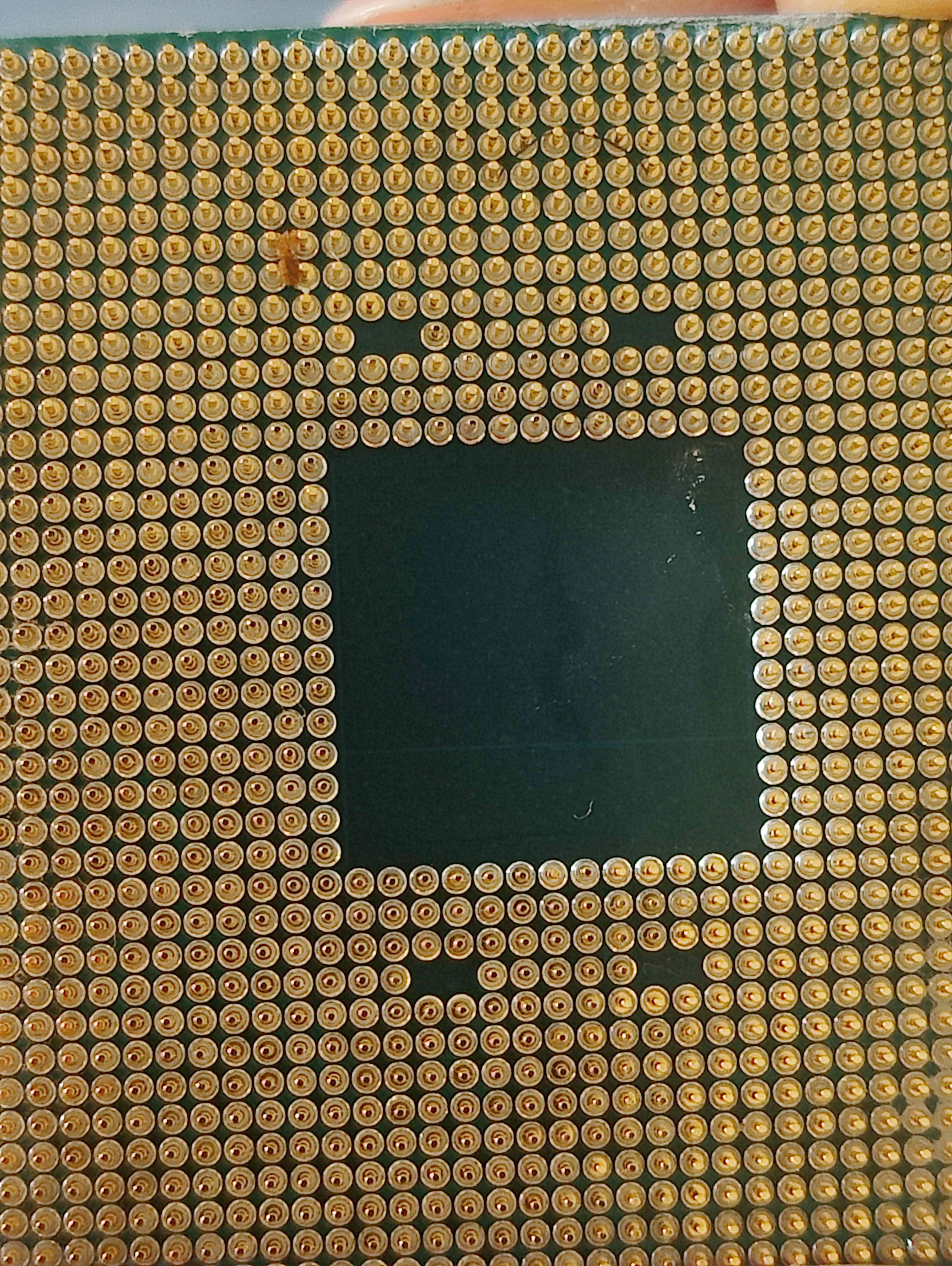

Also ich habe das dunkle da weg bekommen, mit pusten. Was das schwarze ist, dass auf dem Bild markiert wurde, weiss ich auch nicht genau. Evtl ein haar?
Desweiteren sieht man auf den Bilder unten Rechts Wärmeleitpaste oä. Zu der Aussage mit einem Computer Händler des Vertrauens .. kenne ich leider nicht aber das wird wahrscheinlich auch wieder Schweine teuer.

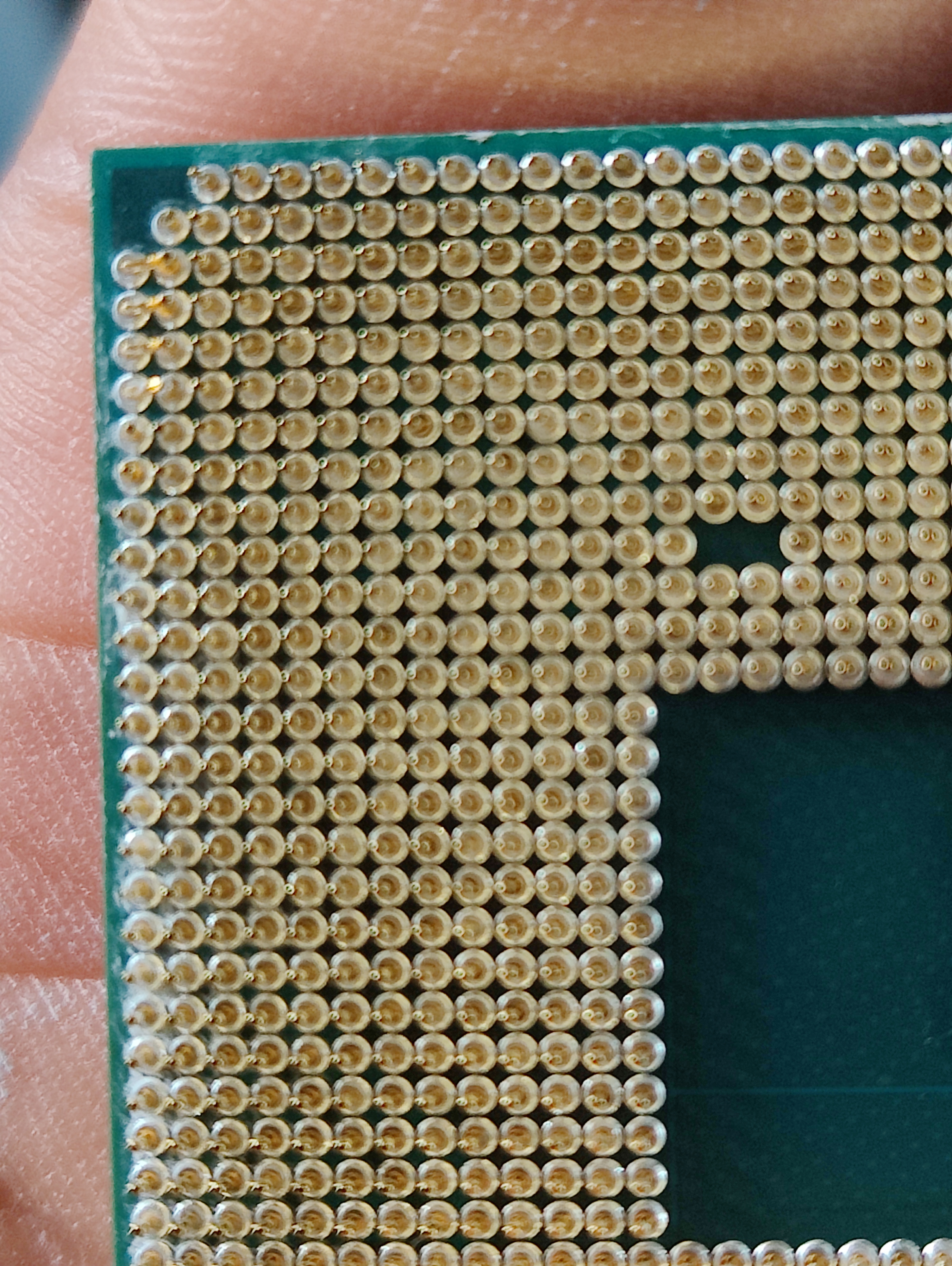

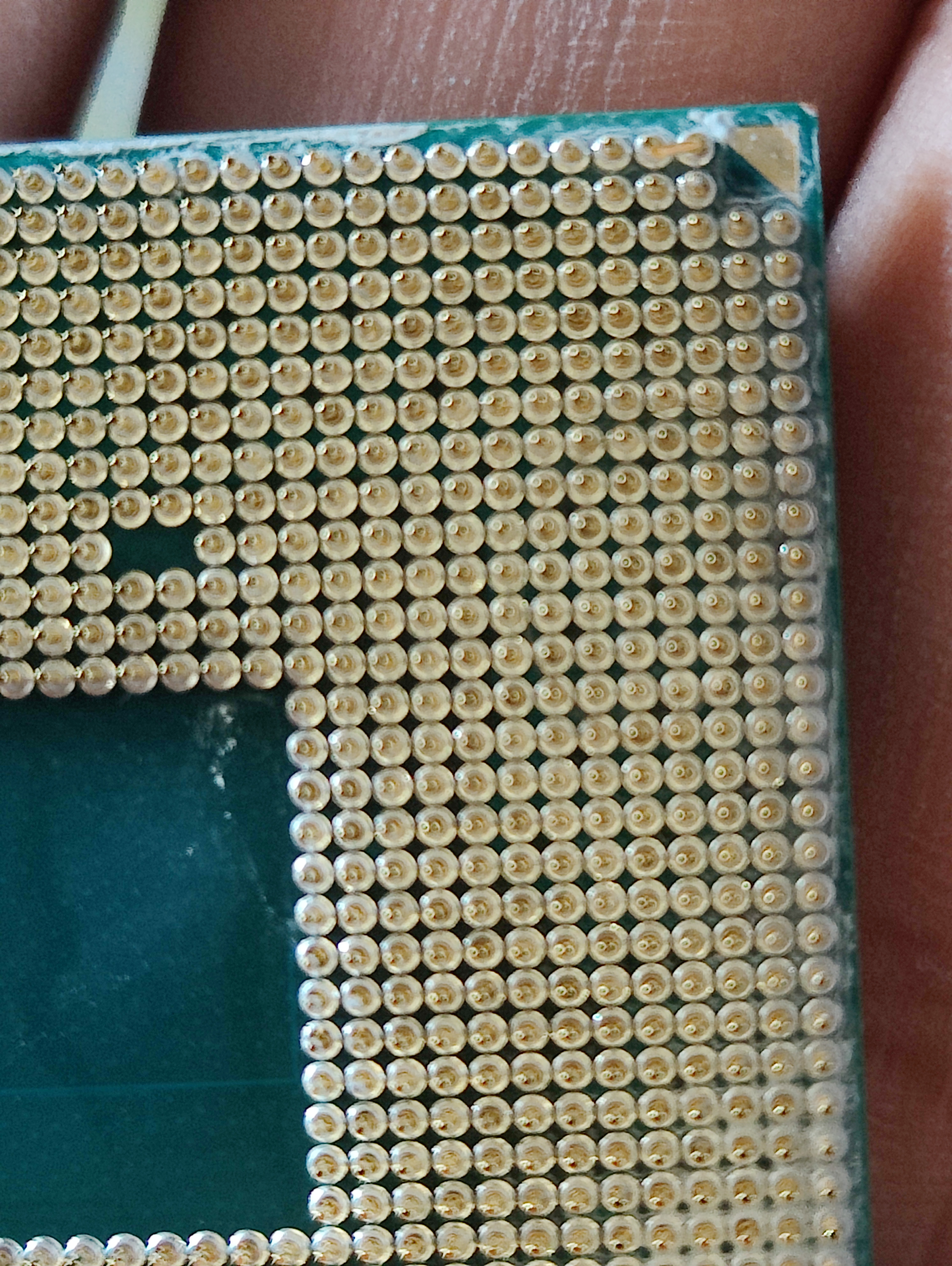

Auffällig sind aber auch oben links und Rechts auf den Bildern. Ich weiss nicht ob das so normal ist.
Vermutlich aber günstiger als ein unüberlegter und schlecht geplanter Eigenumbau.
Oben links sind ja schon Pins verbogen! Bing alles zum Händler.
Reaktionen: Scarhead117
Wo sieht man das?
Jetzt sehe ich die Bilder....... und du wunderst Dich das nichts geht? Kann jetzt nicht dein ernst sein.
CPU verschmutzt, 5 Pins verbogen. In deinem Fall würde sich der "Schweineteure" Profi lohnen. Würde mich nicht wundern, wenn der Sockel auf dem Board genauso aussieht.

Und an zwei Stellen sind noch immer Fremdkörper
Und oben rechts auch ein Pin krumm...lass es einfach, du machts da nur nochmehr kaputt.
die mindestens 5 verbogenen pins sollten natürlich nicht verbogen sein.
