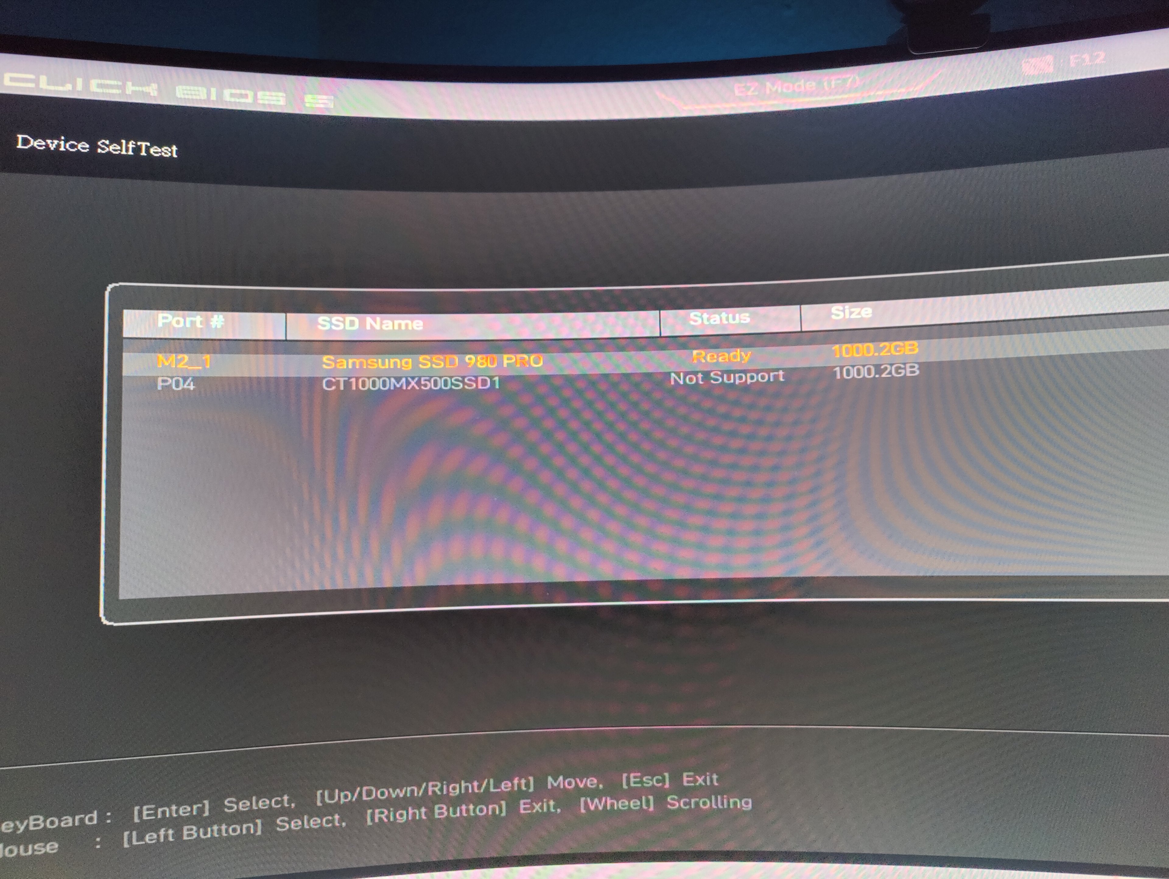

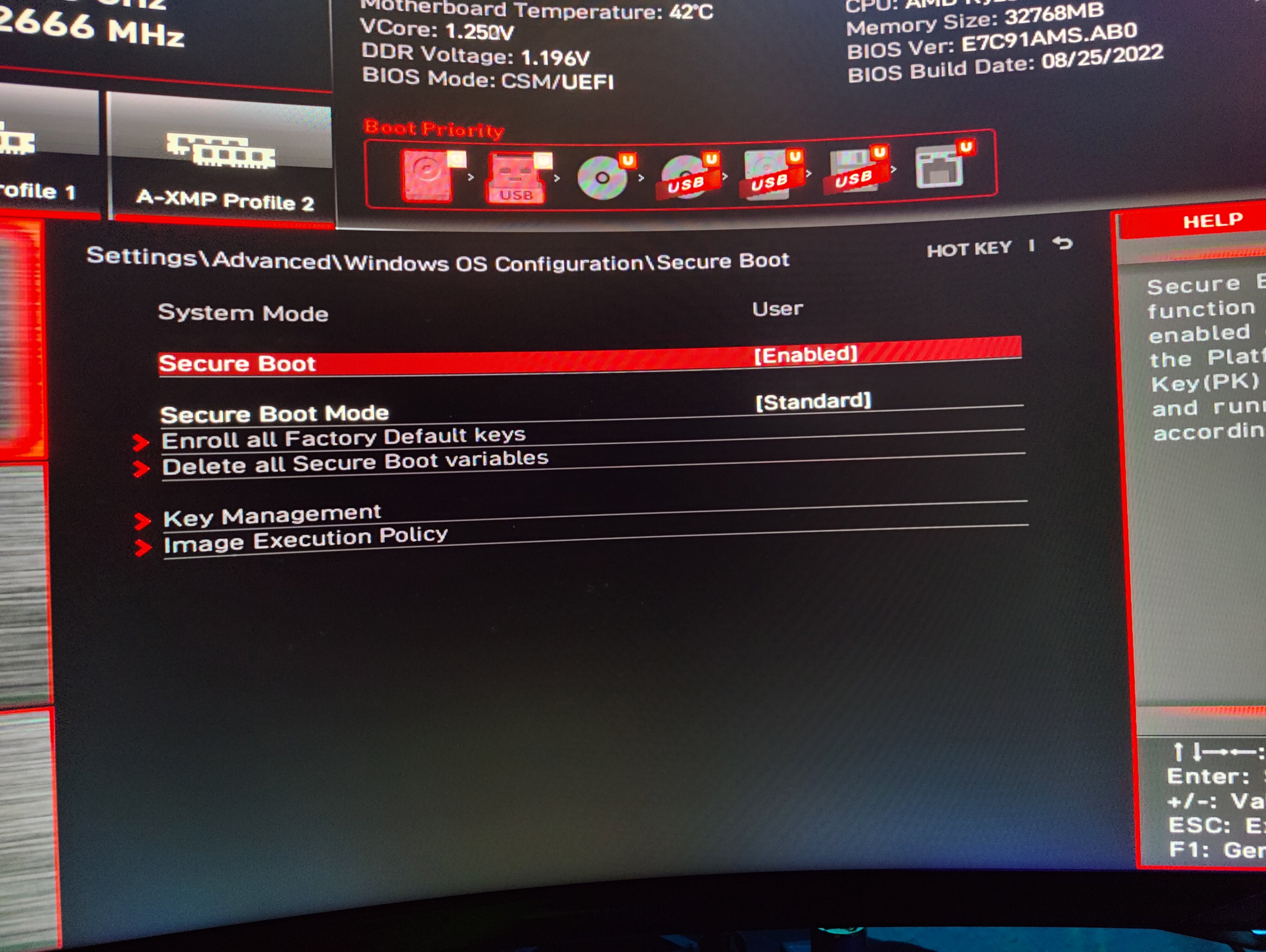

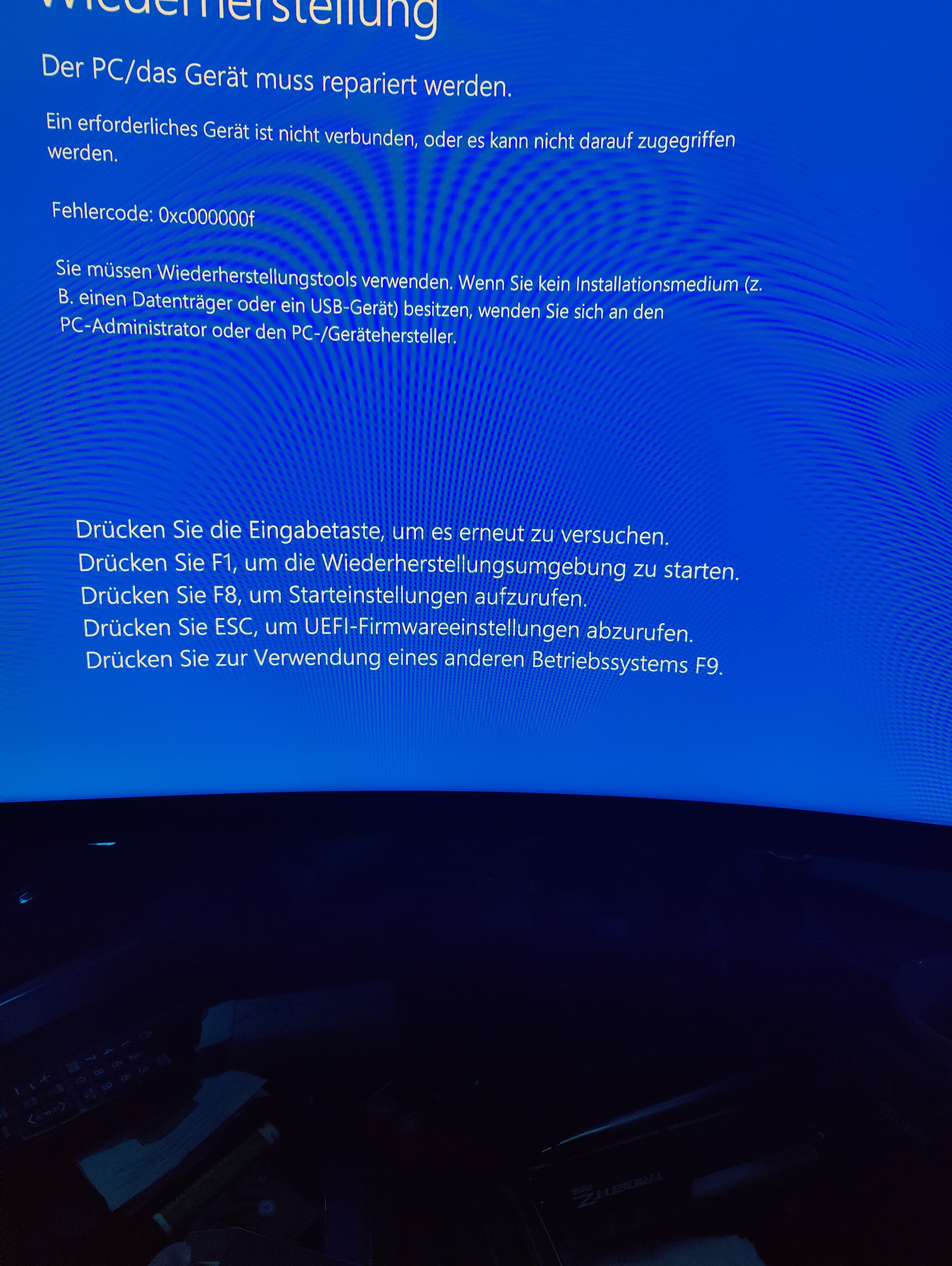

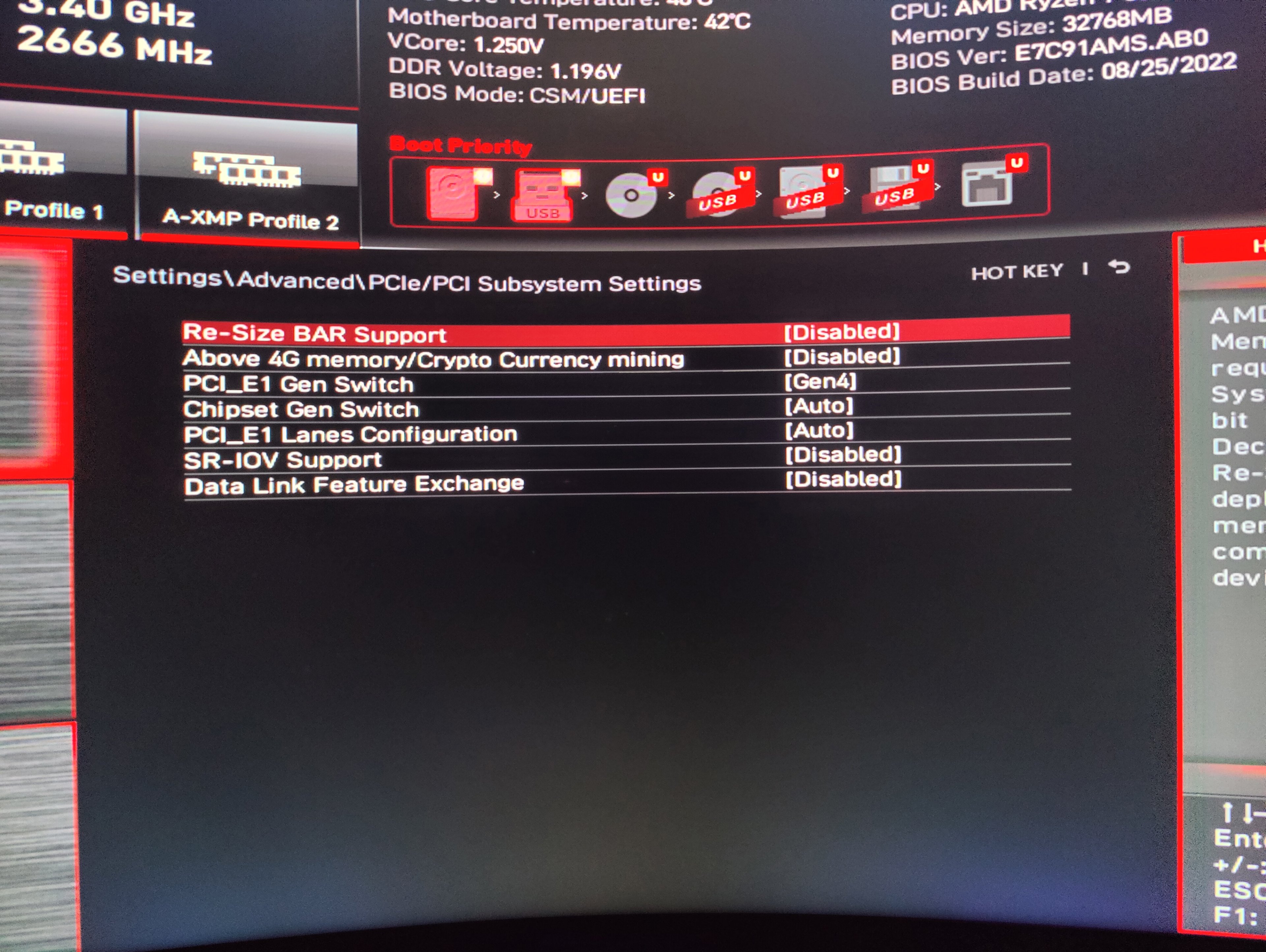

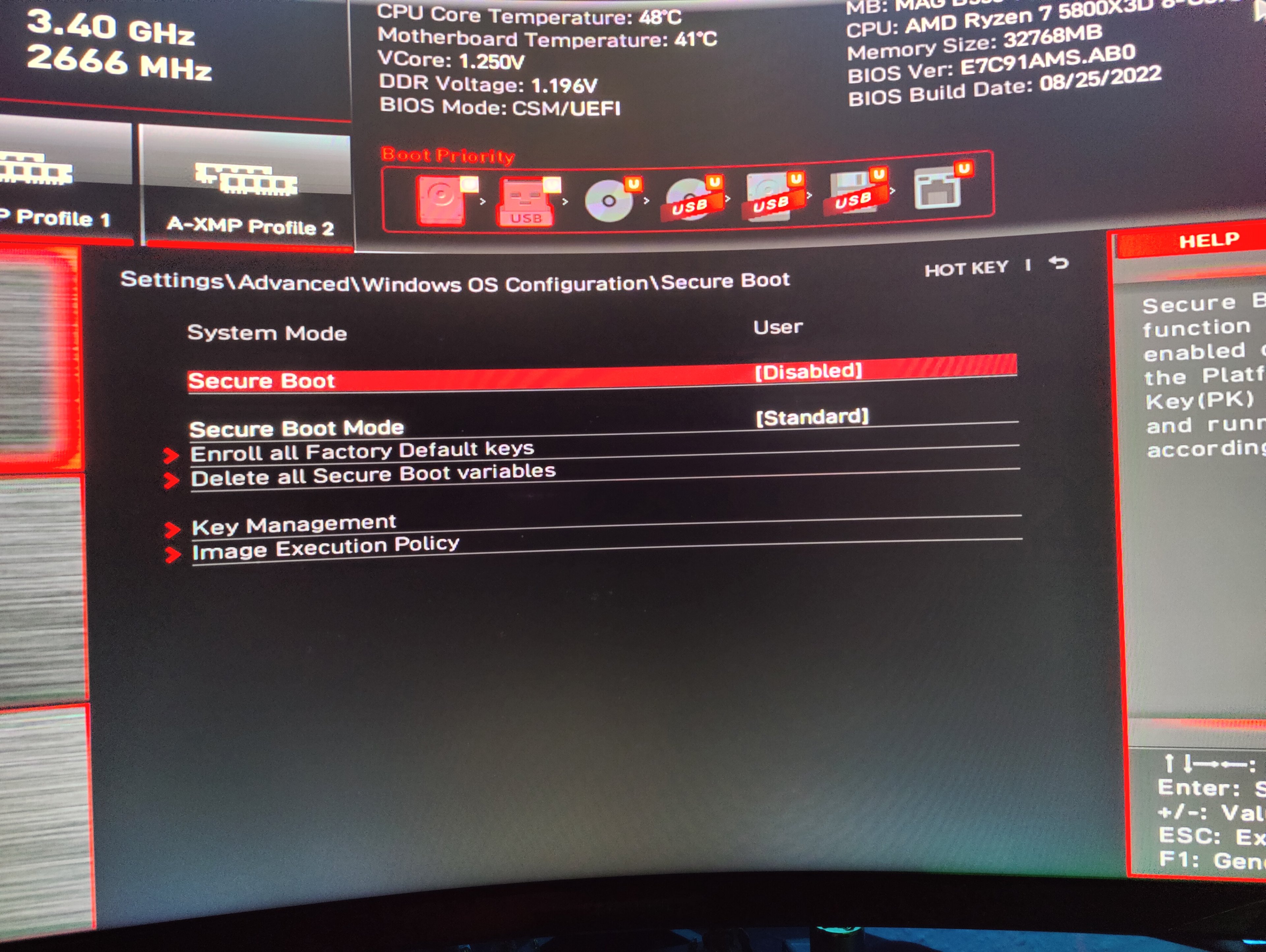

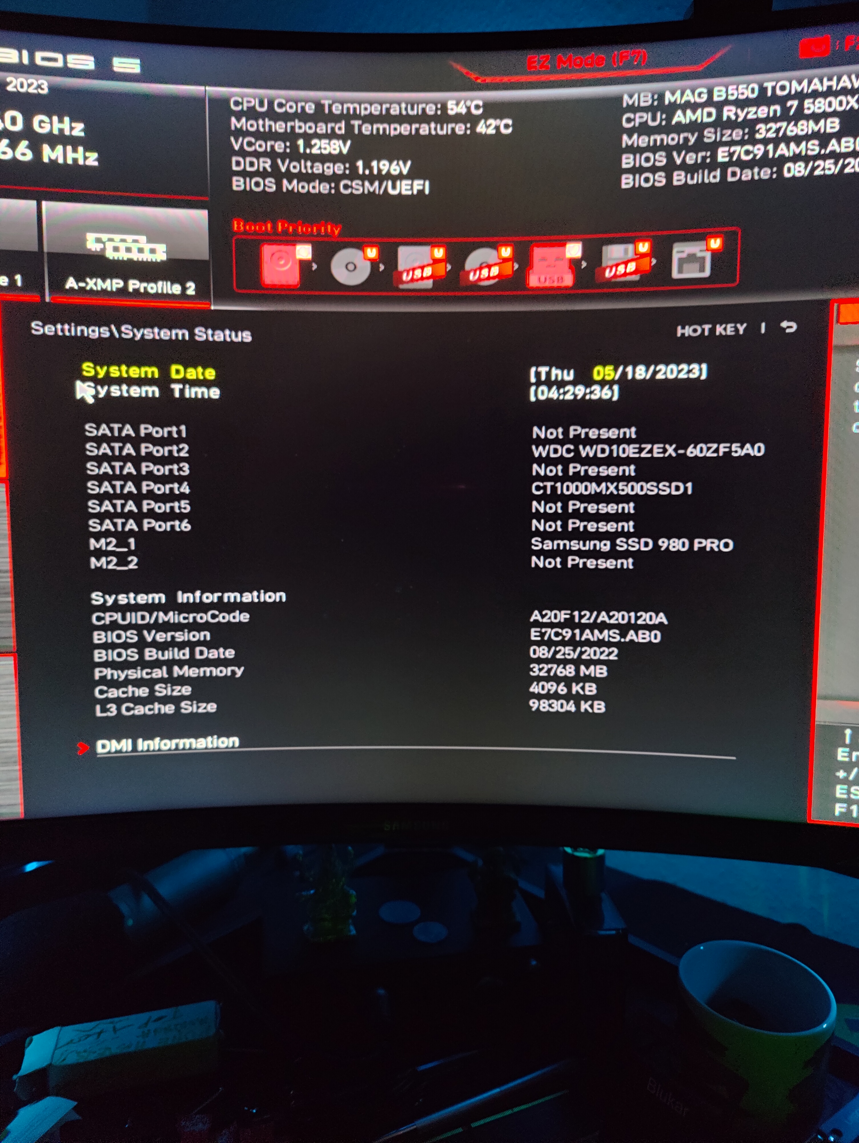

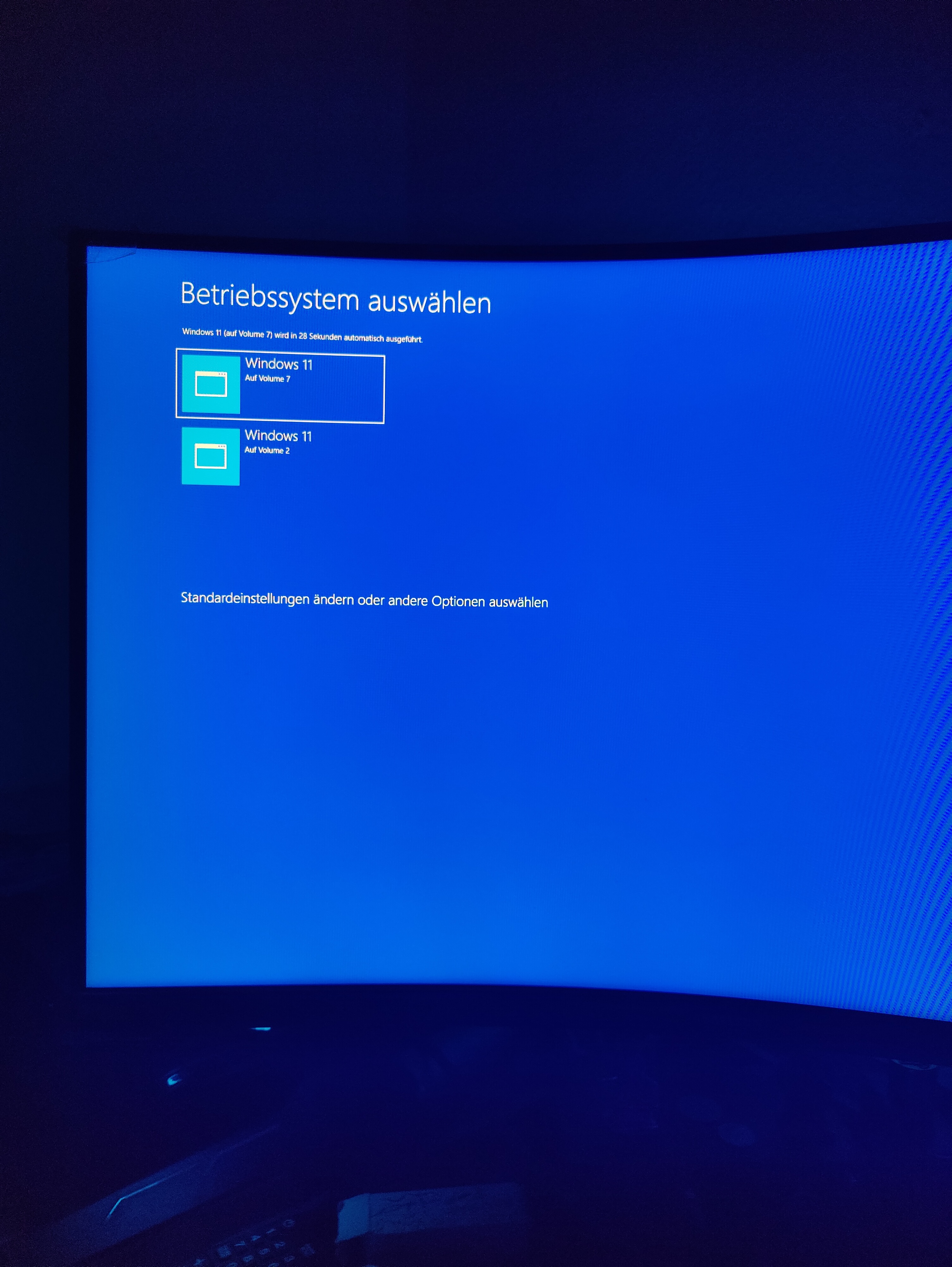

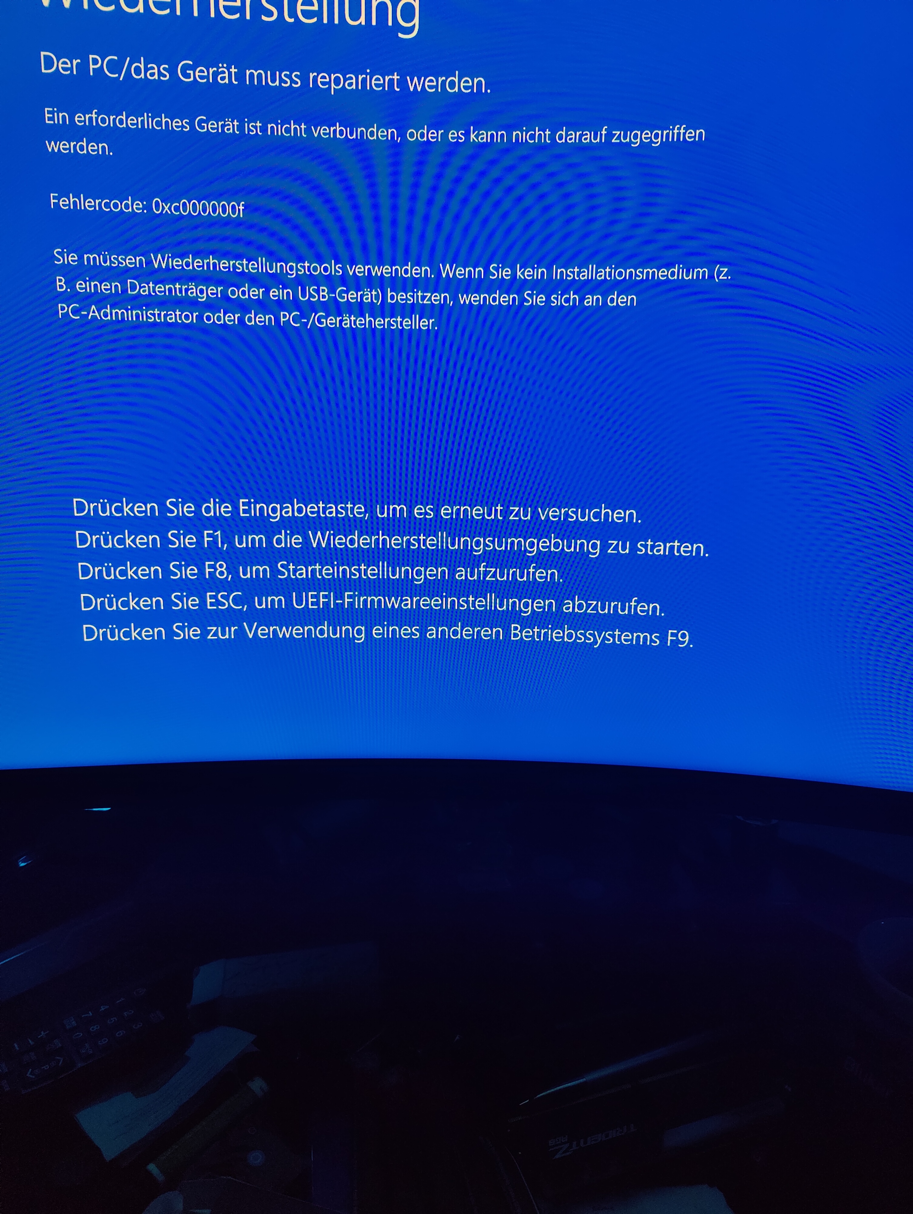

Hallo nochmal also ich habe meinen PC formatiert etc. Sowohl die neue m2 als auch die alte SSD.

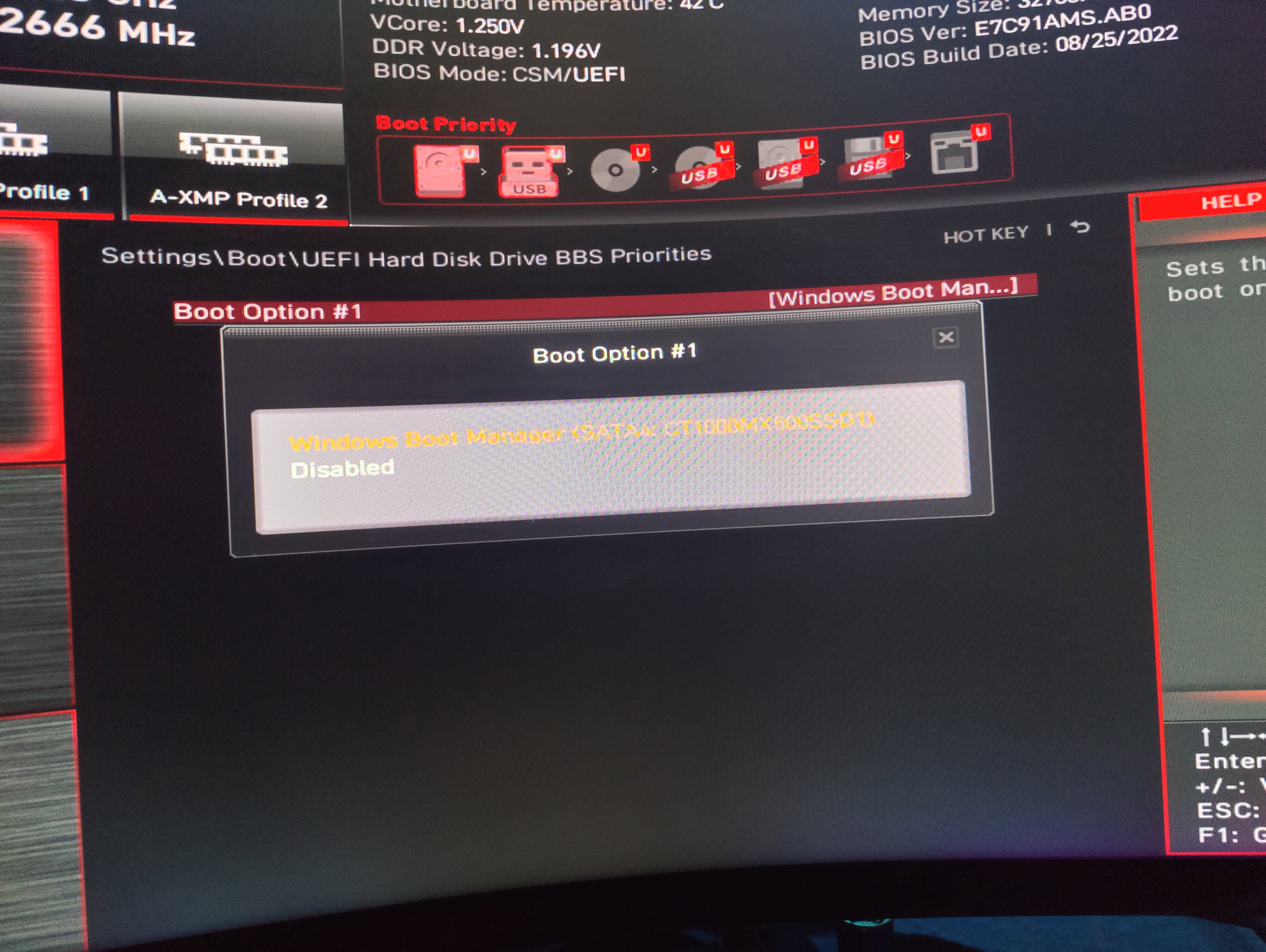

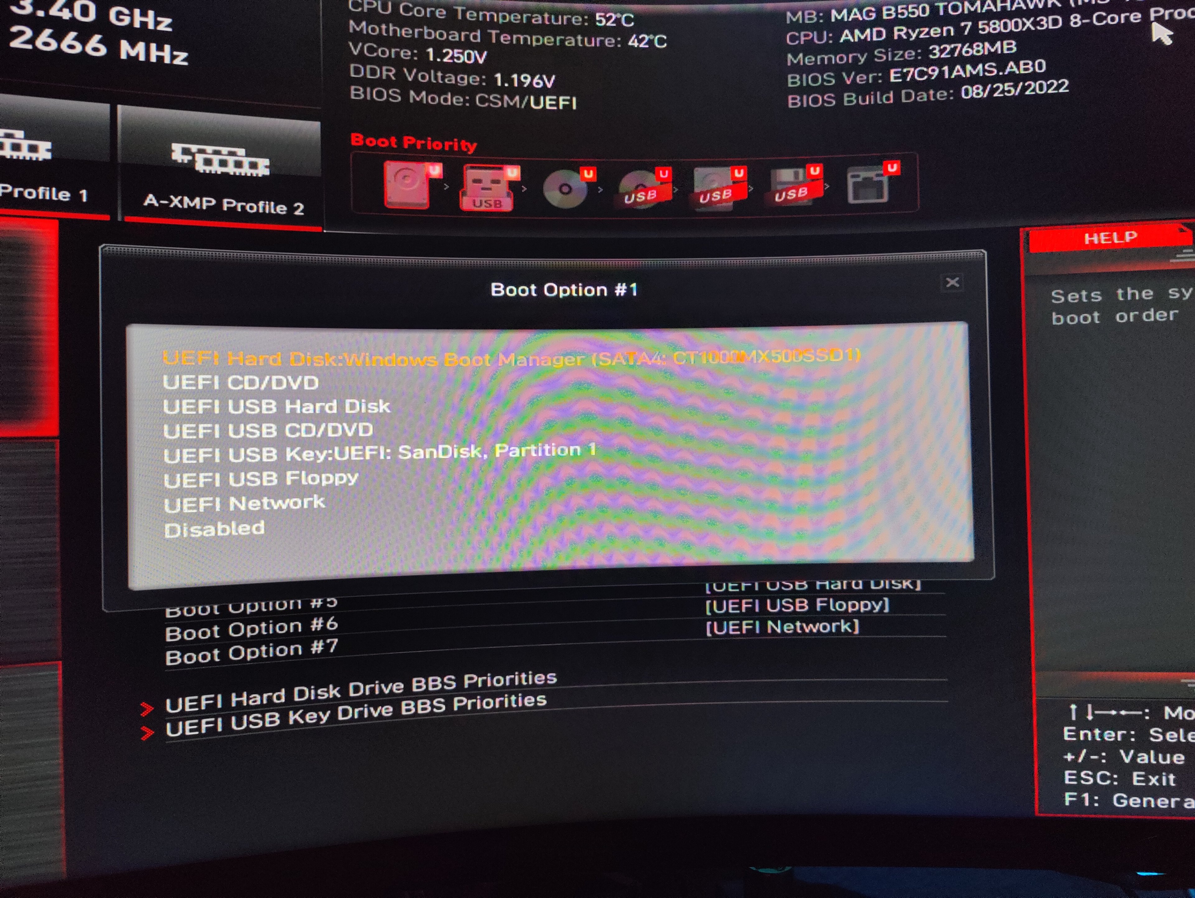

Anschließend habe ich Windows auf die neue m2 ssd installiert. Leider wusste ich nicht genau, ob ich das richtige Laufwerk gewählt habe. Deshalb nochmal Windows auf die alte SSD installiert oder ähnliches ich kenne den genauen Rhythmus nicht mehr weil ich das vor einigen Stunden gemacht habe. Mein Problem jedenfalls ist, dass meine m2 ssd nicht mehr im BIOS Boot system angezeigt wird und dadurch nicht direkt gestartet wird. Obwohl ich die alte SSD formatiert habe.

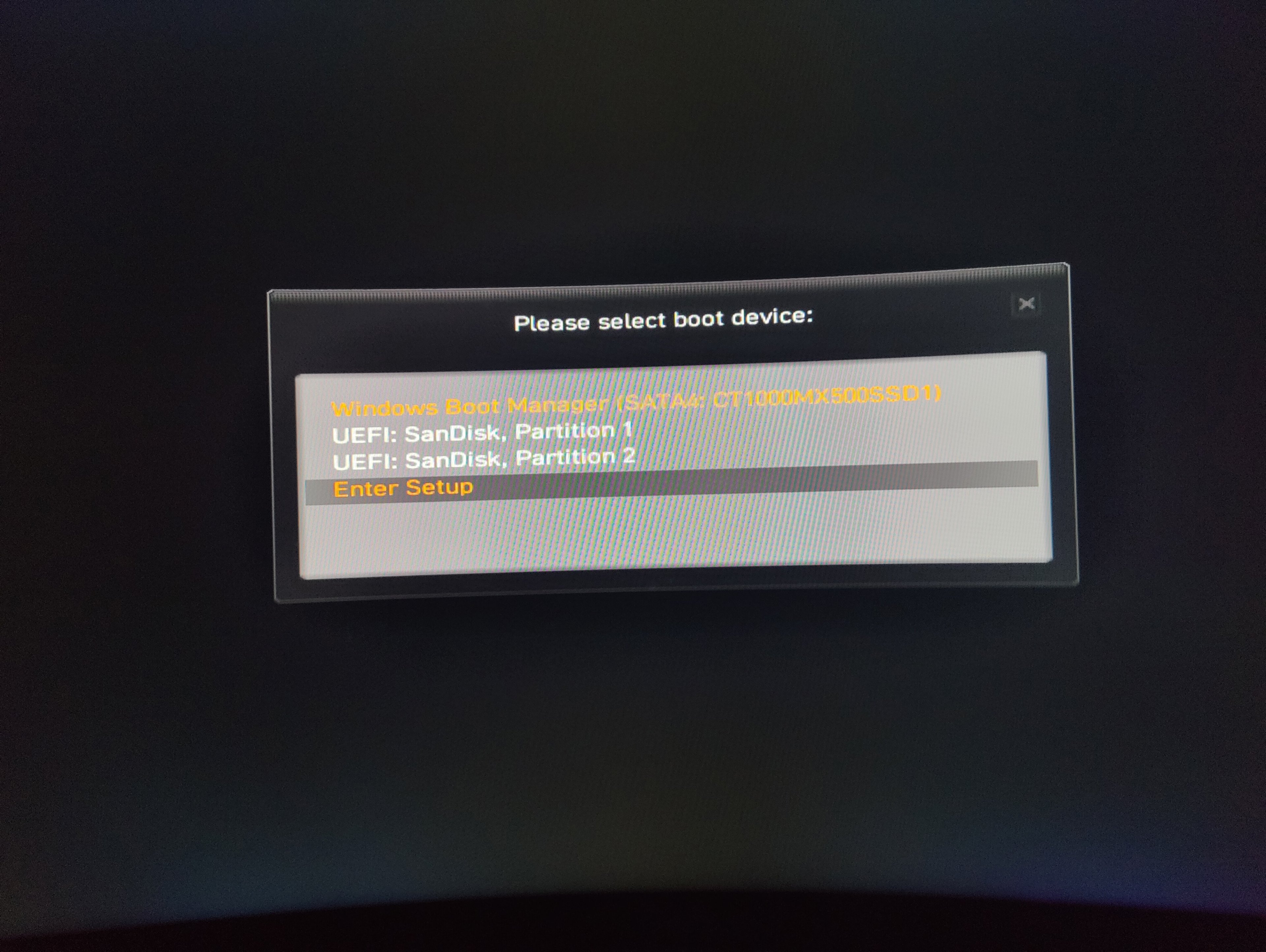

wieso wird mir die neue SSD nicht mehr als boot im BIOS angezeigt?
Guckt bitte auf die Bilder für ein besseres Verständnis meines Problemes.

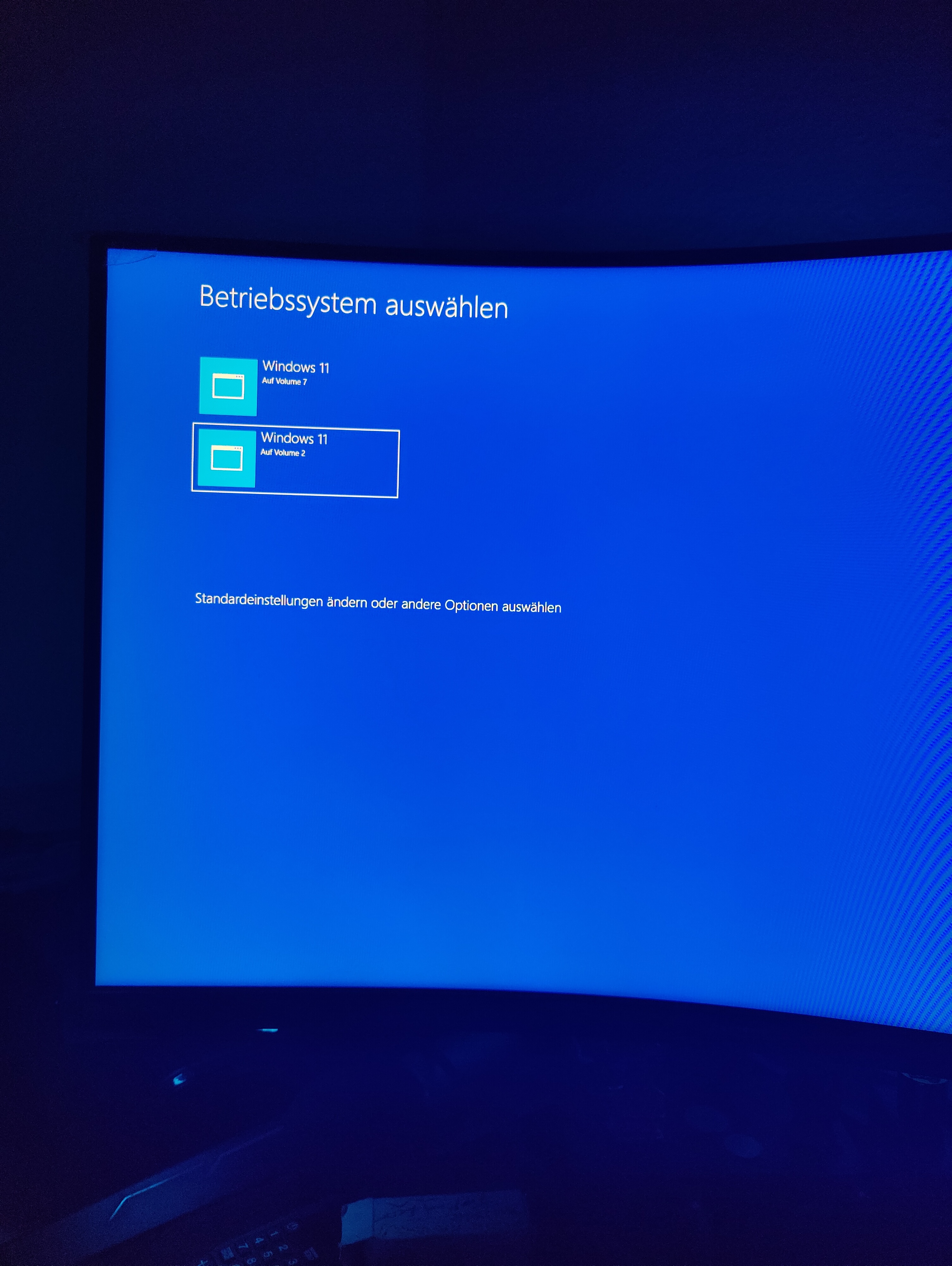

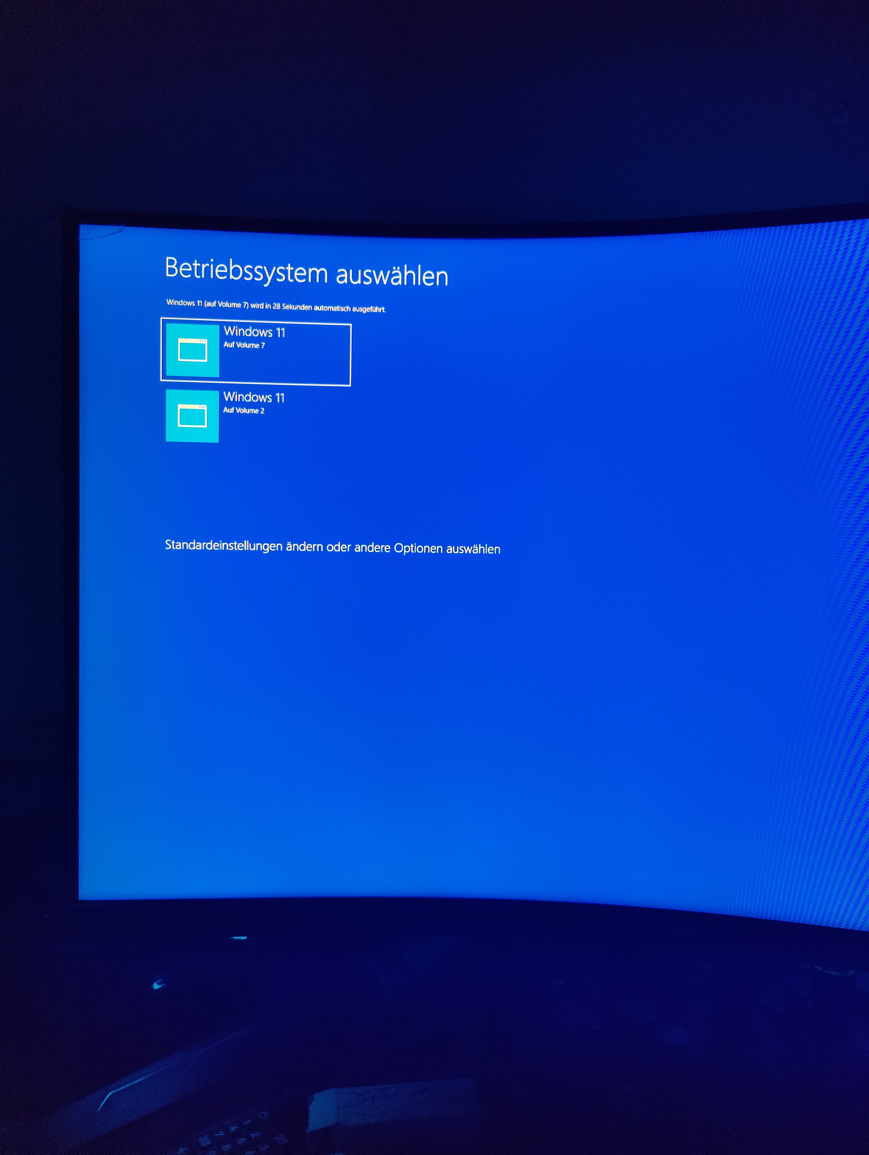

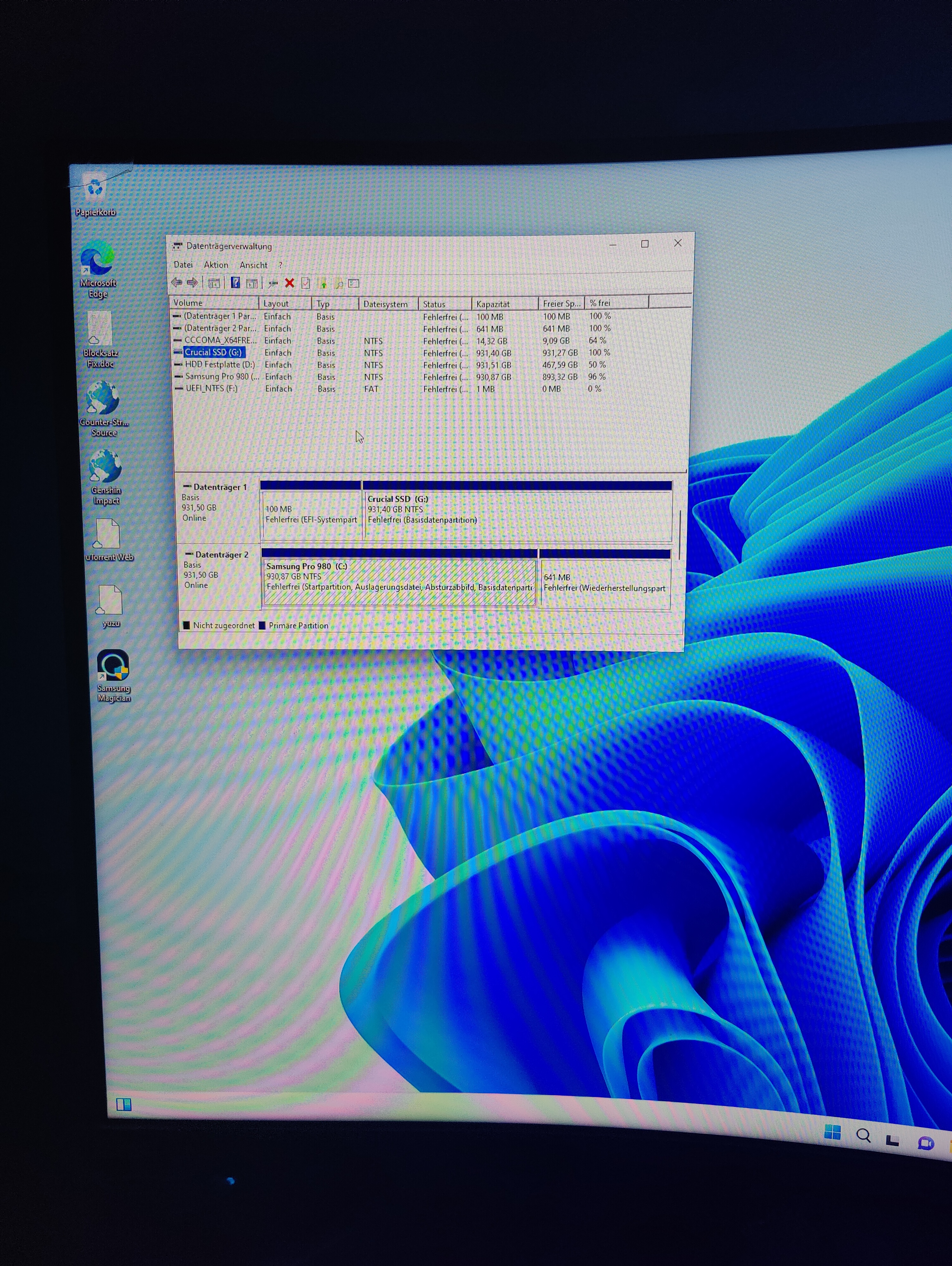

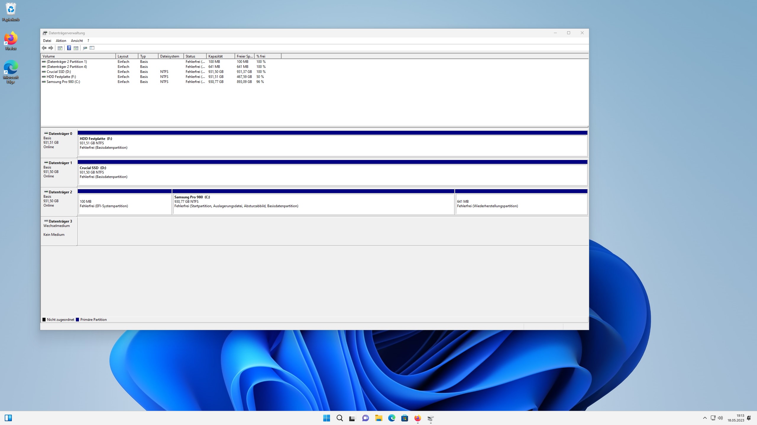

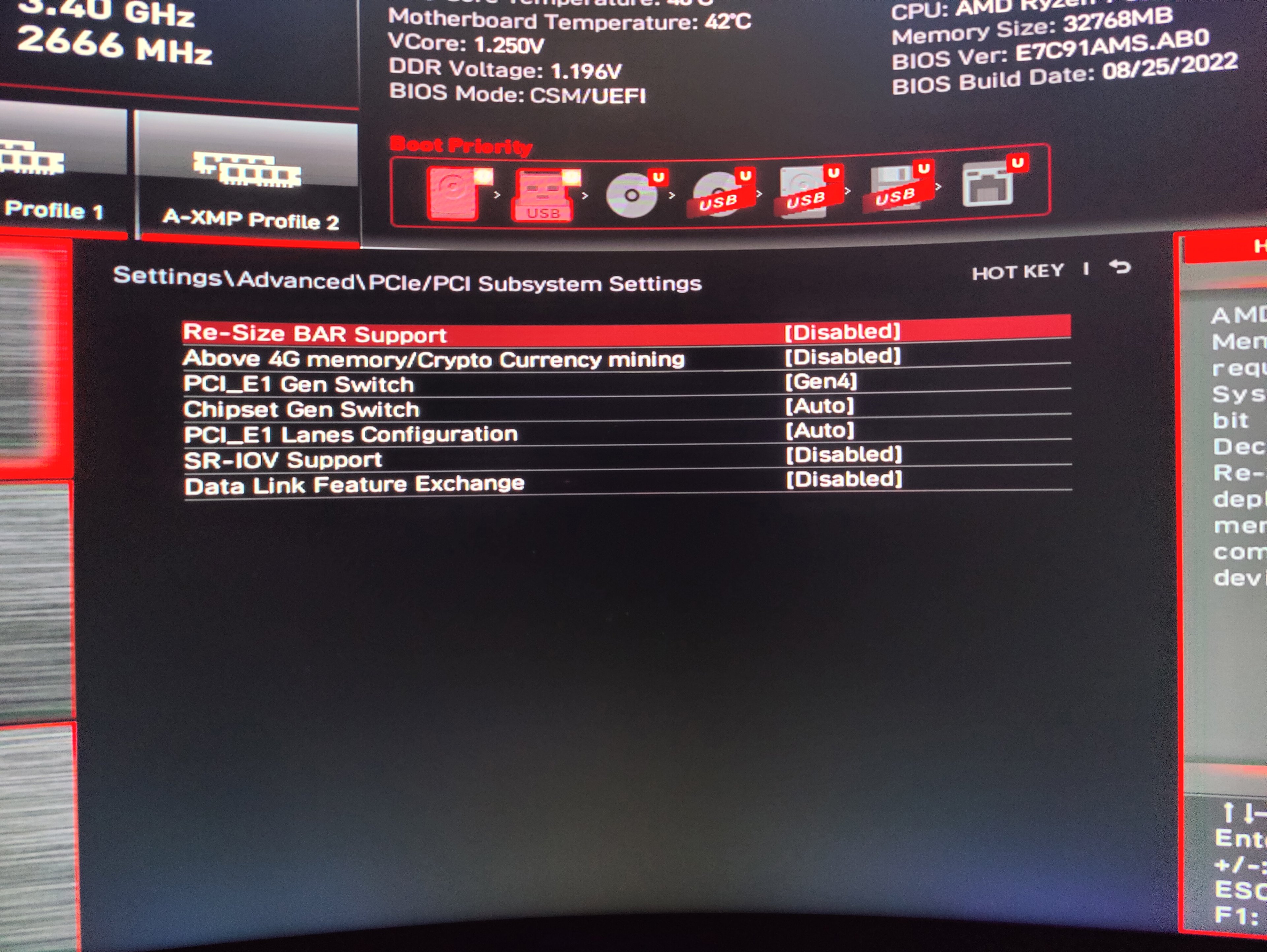

Wie ihr sehen könnt kann ich auf meiner neuen m2 SSD Windows starten aber auf Umwegen. Kann mir einer sagen wie ich es so hinbekomme wie es eigentlich sein sollte also auch dass die neue SSD wie vor dem formatieren im BIOS Boot angezeigt wird? Ich habe schon etliche Sachen ausprobiert. Darunter auch zurücksetzen des BIOS aber erfolglos. Die neue m2 ssd war übrigens auf GPT formatiert und NTFS.
Danke euch jetzt schon Mal für eure Antworten.
Nachtrag: die verschiedene Volumen habe ich nun weg bekommen, in dem ich bei msconfig über den Reiter start die alten Volumen gelöscht habe aber die m2 SSD wird noch immer nicht im BIOS Boot angezeigt
Steck die Crucial doch bitte erstmal ab. Dann vom win10/11 install Stick booten und dann Windows auf die M.2 SSD installieren.
Bei dir ist der Windows Bootmanager auf der Crucial SSD gelandet, deswegen wird dir die Samsung nicht im Bios bei der Bootreihenfolge angezeigt, da auf der Samsung halt nichts drauf ist zum booten.
Reaktionen: Scarhead117
In der msconfig sind bzw. waren halt "nur" die Starteinträge (so gesehen Verweise) von Deinen beiden Installationen verzeichnet.​

Zusätzlich zu dem auch hierzu von @bisy Beigetragenem wird auch grundsätzlich bei Win-Installationen mit dem von M$ geänderten und an UEFI-Spezifikationen angepassten Bootverfahren seit W8 als "Boot-Medium" nicht mehr der physikalische Datenträger gewählt, sondern der zum Starten in der EFI-Partition erforderliche "Windows Boot Manager".​

Bitte verwende nach Möglichkeit "echte" Screenshots - unter Win gibt's ja eigtl. immer die Möglichkeit einen Screenshot des gerade aktiven Fensters mittels Tastenkombi [Alt]+[Druck] für die weitere Verarbeitung in die Zwischenablage zu speichern und ansonsten hilft vllt. auch das Snipping-Tool.
Ansonsten steht weiteres dazu in dieser IONOS-Beschreibung.
Screenshots vom UEFI/BIOS kannst DU bei Deinem Mainboard jederzeit mittels [F12]-Taste auf einem (zwingend!) FAT/FAT32-formatierten USB-Stick speichern.​

Im UEFI/BIOS als Physikalisches Gerät sicherlich aufgelistet, allerdings nicht in der Boot-Order - hier wird dann mit an Sicherheit grenzender Wahrscheinlichkeit der besagte "Windows Boot Manager" stehen, was so auch völlig richtig ist.​

Wenn die Installationskonstellation immer noch so ist, wie in Deinem letzten Beitrag geschildert, dann vermutlich Ja - Du kannst dort ja im vorletzten Screenshot (IMG20230518042709.jpg) die von @bisy in #42 angesprochene "Verteilung" sehen (die EFI-Systempartition mit dem sog. BCD-Set ist auf Datenträger 0 von Crucial, wogegen Windows mit seinen ganzen Systemdateien auf dem Datenträger 1 mit Laufwerk C befindet.
Entferne nun einen Datenträger, was ist dann wohl die logische Folge?
