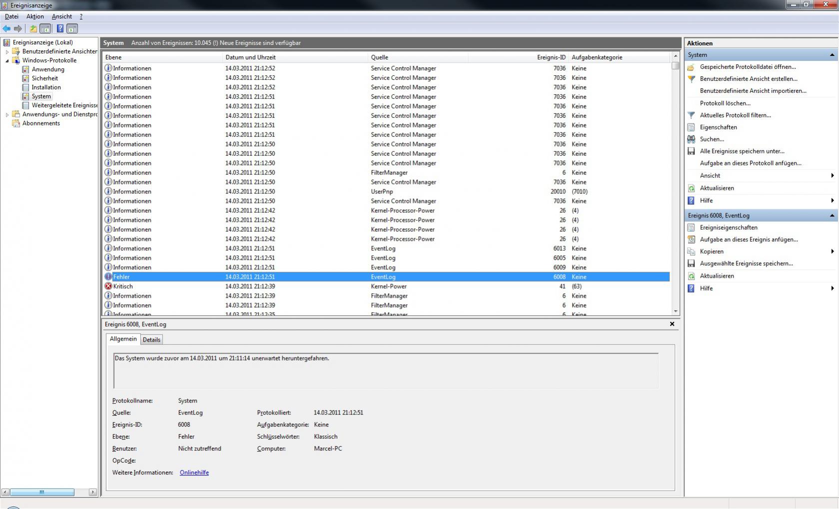

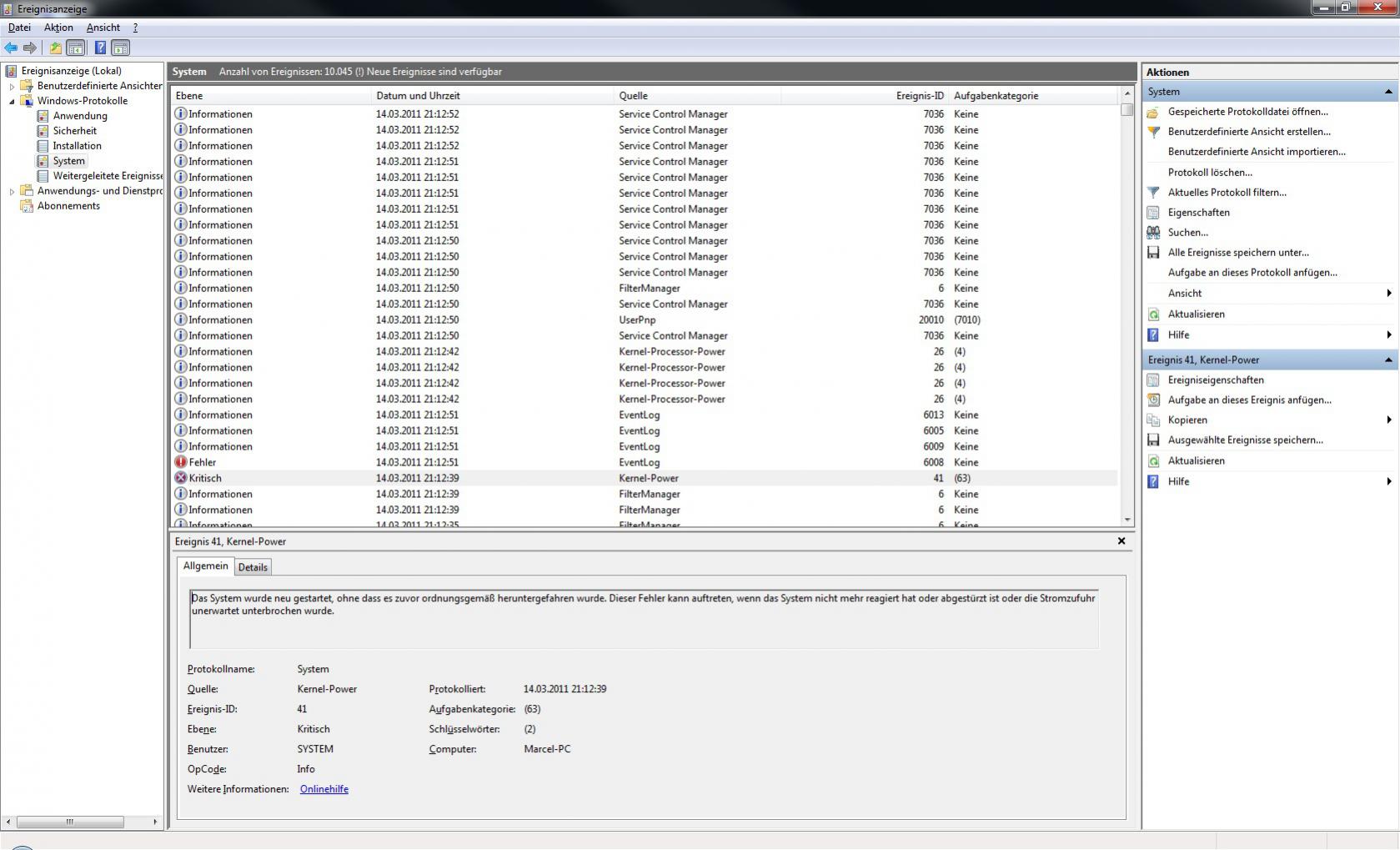

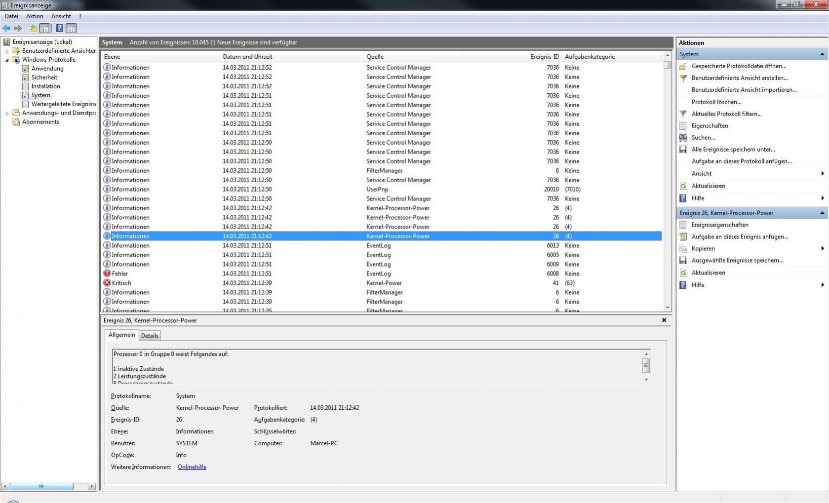

Kurze Zeit nachdem Beitrag und beim Editieren dieses Beitrags trat der Fehler erneut auf! Auch ohne dass ein Video lief.
In der Windows Ereignisanzeige stehen folgende Fehler:
(Link zu Screenshots)
Hat jemand eine Idee?
Vielen Dank im voraus =)

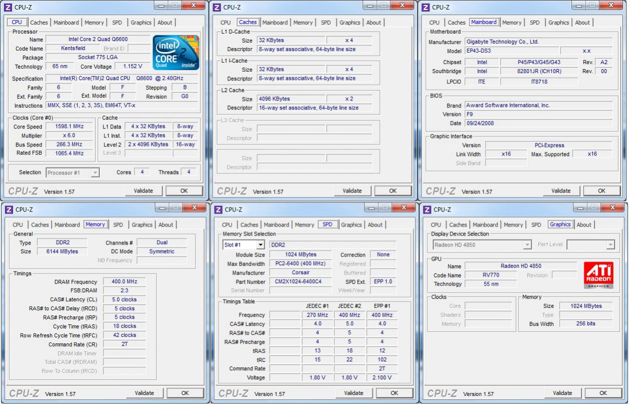

e) Bitte mal CPU-Z saugen und die Karteikartenreiter CPU, Mainboard und Memory hier posten.
f) Viel Spass! :)
Es wird ja gar kein Bluescreen angezeigt ;-) Deswegen wird auch kein Minidump erstellt ^^
Zu den Ram-Riegeln die laufen schon lange zusammen und ich hatte nie Probleme damit!
Prime werd ich morgen mal laufen lassen. Mit den Temperaturen hatte ich auch nie Probleme alles im grünen Bereich. Hab auch vor 3 Monaten erst neue Kühler für meine Grafikkarte und den CPU eingebaut.
Hier ist ein Screenshot von CPU-Z

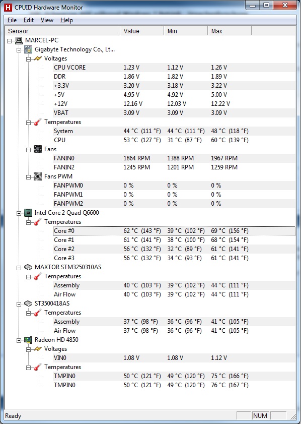

Das bringt mich wieder auf Punkt d in post 9 ---> HWMonitor :D
Was heisst, die CPU sitzt nicht richtig? Mach bitte mal ´nen Screenshot.

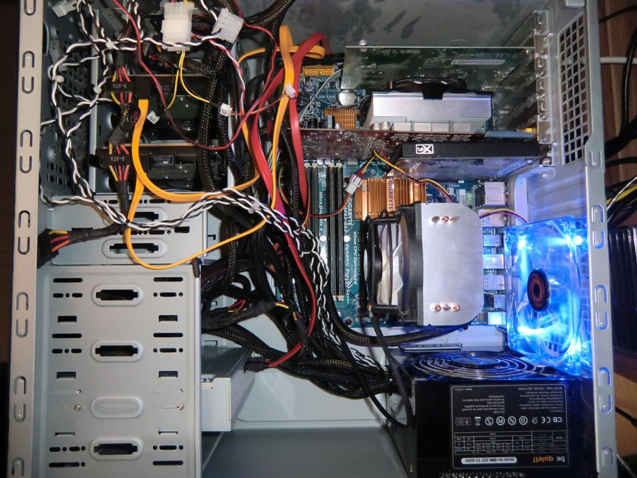

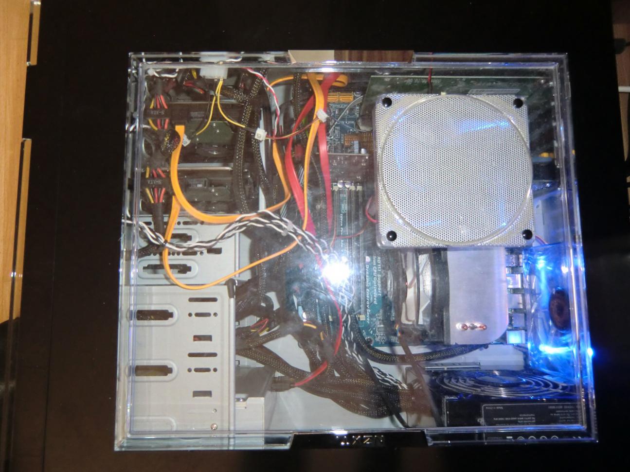

Ich meine damit einfach, dass es vlt sein könnte, dass der Prozessor nicht richtig sitzt, weil ich den Kühler ausgetauscht hatte.
Heute Abend schreib ich was Prime ergeben hat und werd entweder heute Abend oder morgen mal alles prüfen.

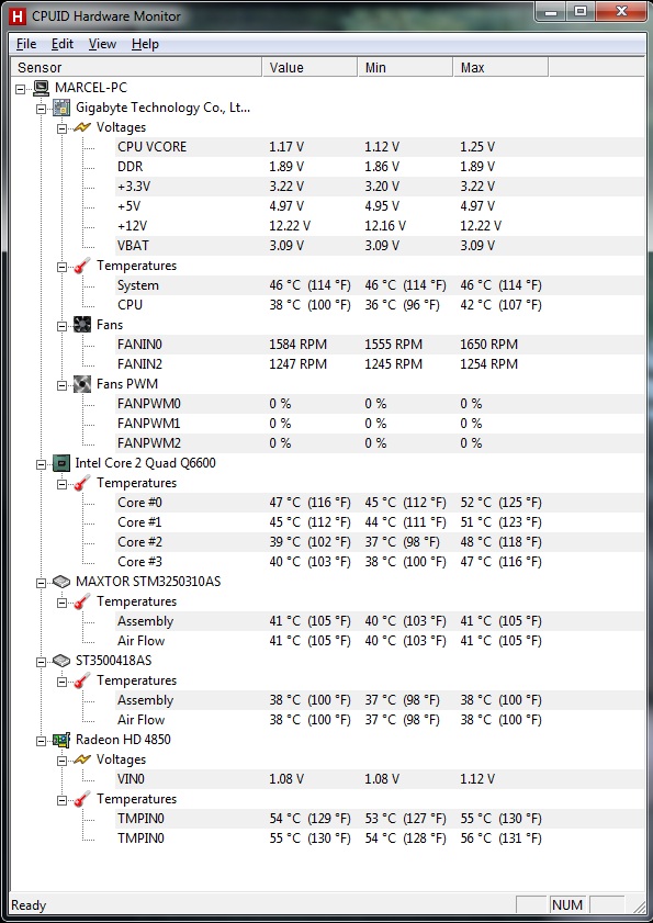

Hier mal ein Screenshot von Hw-Monitor und nen Bild von meinem System:
Die CPU wird ja nicht durch den CPU-Kühler, sondern durch die Sockelhalterung im Sockel positioniert. Insofern dürfte grundsätzlich durch einen Kühlertausch der Sitz der CPU nicht beeinträchtigt worden sein.
Die Temps der CPU (Min - Max) machen auch nicht den Anschein, als ob der CPU-Kühler falsch sitzen würde (hast du den Monitor über einen längeren Zeitraum mitloggen lassen?).
Also HW-Monitor hatte ich vorhin noch nicht länger laufen. Hier jetzt mal ein Screenshot und die Ergebnisse nach fast 6 Stunden Prime Stresstest:
  • results.txt
    results.txt
  • Prime.txt
    Prime.txt
Störungen oder ein runtertakten der CPU war nicht zu beobachten?
Hmm, hast du den Q6600 mit 95W oder mit 105W? Die max. Temp. für die 95W Version liegt bei 71°C, die für die 105W Version bei 62,2°C, wenn ich dem hier glauben darf.
Auf jeden Fall nah dran, aber noch im grünen Bereich.
