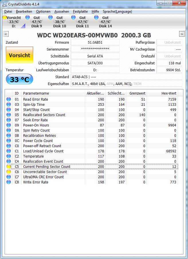

Edit: Ich hänge hier nochmal ein CrystalDiskInfo-Sreen an, falls es hilft:

Die Platte hat anscheinend an einer oder mehreren Stellen oder in bestimmten Situationen Probleme beim Lesen. Die Lesefehlerrate war sogar schon mal weit unter den Grenzwert gefallen. Wohl möglich rühren daher die schwebenden Sektoren. Hast du die Platte irgendwie entkoppelt verbaut oder gibt es andere Möglichkeiten, bei denen die Platte "irgendwelchen Vibrationen oder Stößen (Herumhüpfende Kinder, wedelnder Hund, Nachbar mit Faible für Schlagbohrmaschine, vorbeifahrender Güterzug, ...) ausgesetzt" ist?

@WarumAuchNicht: Schlecht lesbar bedeutet nicht unbedingt defekt. "Die allerersten Sektoren" identifizierst Du wohl als erstes Kästchen rot im HDTune Errorscan - ein Kästchen steht aber repräsentativ für ~ 100MB-1GB Daten (steht in der Legende), was 200.000 - 2 Mio. Sektoren entspricht. Mit etwas Aufwand kann man die "pendings" genau lokalisieren und gezielt abschießen, ohne den ganzen Platteninhalt zu löschen.

Jetzt aber mal zum interessanteren Teil: Ja, nur das erste Kästchen wird rot. Bei Samsungs Tool werden auch die ersten "Blöcke" als fehlerhaft gemeldet - was dem wohl gleicht.
Wie kann ich die "pendings" denn genau lokasieren, hättest Du da eventuell eine Anleitung parat? Und muss ich danach dann noch die chdsk commands ausführen, oder ist dann unnötig?
Bzw: Heißt das, dass die Platte zu retten ist?

An der Platte ist nichts zu retten - weil nichts kaputt ist. :)
Es wurde wohl bloss durch Erschütterungen beim Schreiben von Sektoren der Kopf von der idealen Höhe/Position abgelenkt, wodurch diese Daten danach erst nach mehreren Korrekturversuchen der Flugbahn (unter Zeitverlust durch zusätzlich notwendige Umdrehungen) wieder richtig gelesen werden können. Ein Neubeschreiben des Sektors löst solche Probleme.
Ein chkdsk durchforstet die Partition nach solchen Stellen und lagert den Inhalt, wenn von einer Datei verwendet, Clusterweise an eine andere Stelle aus. Pech nur, wenn sich der Inhalt nicht korrekt lesen lässt, dann ist die Datei beschädigt und man weiß nicht, wo.
Der defekte Cluster wird vom Filesystem nicht wiederverwendet und verschwindet daher auch nicht aus der "pending" Liste im SMART.
Alternativ kann man die genaue Sektornummer feststellen (zB mit HDDScan), daraus erheben, welche Datei an welcher Stelle betroffen ist, von dieser eine Kopie anlegen und ausprobieren, ob sie danach fehlerfrei ist. Diesen Vorgang kann man beliebig oft wiederholen, bis das Ergebnis zufriedenstellend ist, danach den pending Sektor neu beschreiben, womit der entweder wieder ordentlich lesbar ist oder durch einen Reservesektor ersetzt wird, und zuletzt die ursprüngliche Datei, welche diese Stelle benutzt hatte, löschen.

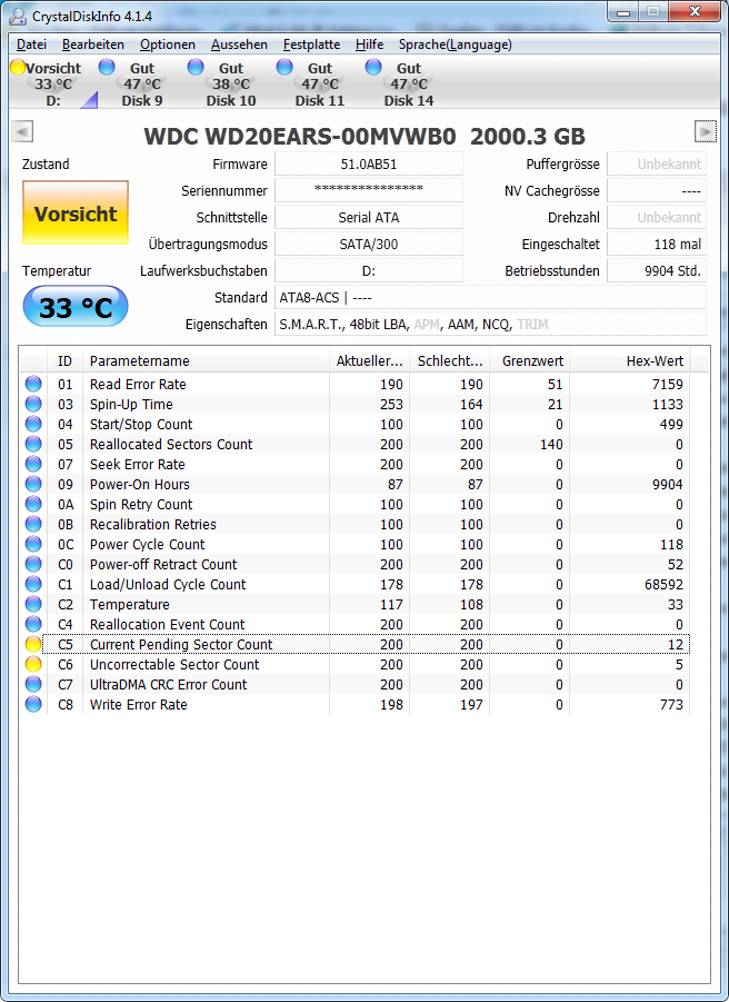

ich habe nun nochmal mit HDDScan Erase und Read Test ausgeführt. Das Ergebnis habe ich angehängt.
Meine Platte ist keiner Erschütterung ausgesetzt.
Hmpf ich glaube so langsam echt dass sie doch hinüber ist?! :(
Kann es vll noch an einem lockeren SATA Kabel liegen?
Sollte ich die Platte vll nochmal mit dem Diagnoseprogramm von WD in einem anderen PC prüfen?

Schwebende Sektoren bedeutet, es kann was nicht im ersten Anlauf gelesen werden, was noch keinen Datenverlust bedeuten muss. Manchmal ist es auf fehlerbehaftete Schreibvorgänge zurückzuführen, manchmal aber auch auf Beschädigung der Oberfläche, wenn zB ein Kopf aufgesetzt hat und davon vielleicht Partikel im Gehäuse herumfliegen, oder durch mechanischen Abrieb anderer Teile. Im Laufe der Jahre kann sich die Oberflächenstruktur verändern, und die Mechanik verschleissen und an Präzision der Spurverfolgung verlieren.
Alles in allem zwar zuverlässig, aber vor Ausfall nicht gefeit, deshalb wird hier immer vorgebetet, Backups der wichtigen Daten zu machen.
Also wäre es das Beste die Festplatte im Schrank zu verbannen und nur im Notfall mal zu nutzen? Na gut, dachte man könnte da vll noch irgendwas machen. Danke dennoch. :)
Es ist schon merkwürdig, dass ständig neue schlecht lesbare Sektoren erzeugt werden.
Das lässt auf Fehler in der Kopfmechanik oder deren Schaltkreise schließen.
Die Herstellertool-Tests können da vielleicht Aufschluss geben, wenn diese einen Fehlercode ausgeben. Hat die Platte noch Garantie, dann wäre jedenfalls ein Austausch anzuraten.
