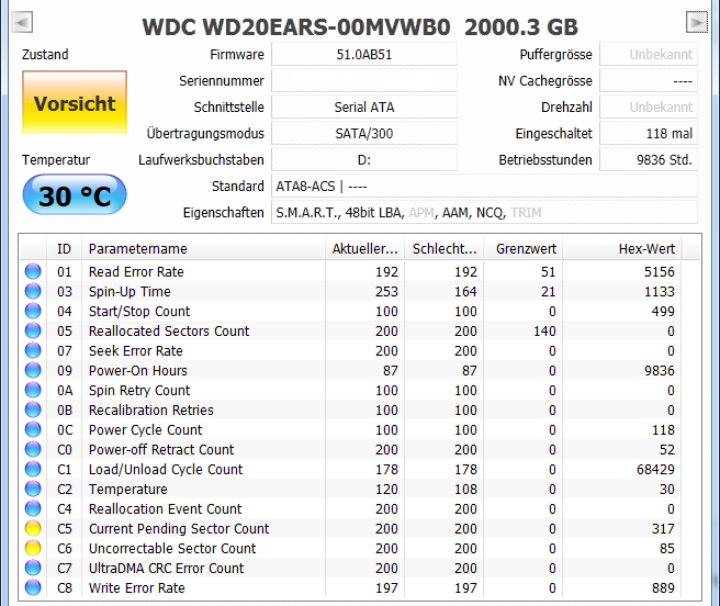

bei einer meiner Festplatten wirft CrystalDiskInfo schon seit Monaten eine Warnung aus bezüglich 'Current Pending Sector Count' und 'Uncorrectable Sector Count'.

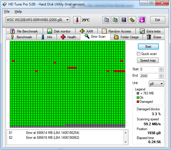

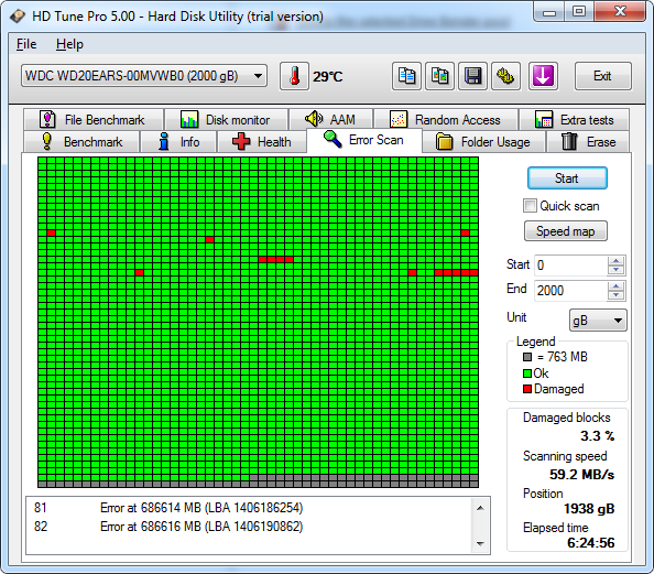

Habe mit HD Tune auch mal einen Error Scan durchführen lassen, das Ergebnis hängt an.
Bis auf diese Meldungen, habe ich aber bisher noch nichts von dem 'Defekt' mitbekommen. Wäre es möglich, dass der Zustand der Festplatte sich nicht verschlechtert, oder ist dies zwingend ein Indiz dafür, dass die Festplatte auf dem Weg ist, komplett kaputt zu gehn?

Ich hätte gerne mal 'Data Lifeguard Diagnostic für Windows' genutzt, leider wird die Festplatte (wohl auf Grund des AsMedia Controllers?) nicht erkannt.

die festplatte ist kurz vorm abkrazen, schnell daten sichern und weg damit! (bzw RMA)
Checkdisk hab ich schon durchgeführt.
Sicher dass die Festplatte am abkratzen ist? Seit Monaten stehts schon da und bisher hatte ich eben keine Probleme. auch Checkdisk hatte keine fehler gefunden.
mit ziemlicher sicherheit, ja.
daten, welche auf den schwebenden bzw defekten sektoren liegen, sind auch schon weg.
du hattest bis jetzt nur glück, dass es keine kritischen systemdateien erwischt hat.
hatte neulich den gleichen fehler, und plötzlich hatten einige fenster der systemsteuerung keine schrift mehr und das system war seeehr langsam :)
du könntest höchstens noch eine low-level formatierung versuchen. dabei werden defekte sektoren neu zugewiesen. mit großer wahrscheinlichkeit werden aber bald wieder neue kaputte sektoren auftreten, der festplatte würde ich jedenfalls auf keinen fall mehr daten anvertrauen...

Das Problem ist ja die Oberfläche der Platte und wie soll da eine Software was wiederherstellen? Mehr als neu Zuweisen kann da niemals geschehen und das bringt nur dann etwas, wenn nicht z.B. ein Staubkorn oder ein Partikel der sich bei einer leichten Kopfbewegung abgelöst hat, die Oberfläche beschädigt hat. Wenn so ein Teilchen nun noch irgendwo auf dem Plattern ist, dann sind weitere Schäden vorprogrammiert und auch ein plötzlicher Totalschaden eines Kopfes ist nicht ausgeschlossen.
Zwar hat die Platte noch keinen der schwebenden Sektoren ersetzt, aber das kann man nur durch Schriebvorgänge provozieren, z.B. mit h2testw, aber dabei kann die Platte dann auch gleich ganz aufgeben.
Ein chkdsk mit hintendrein h2testw ist genau das, was überhaupt nicht hilft.
Schlecht (, nicht un-)lesbare Sektoren werden von weiterer Vergabe ausgeschlossen und nie wieder beschrieben, daher kann gar nicht überprüft werden, ob die bei Neubeschreiben in Ordnung sind. Durch komplettes Beschreiben mit zB HDDScan hat es erstmal ausgeschwebt, danach wird sich zeigen, ob überhaupt defekte ausgelagert wurden.

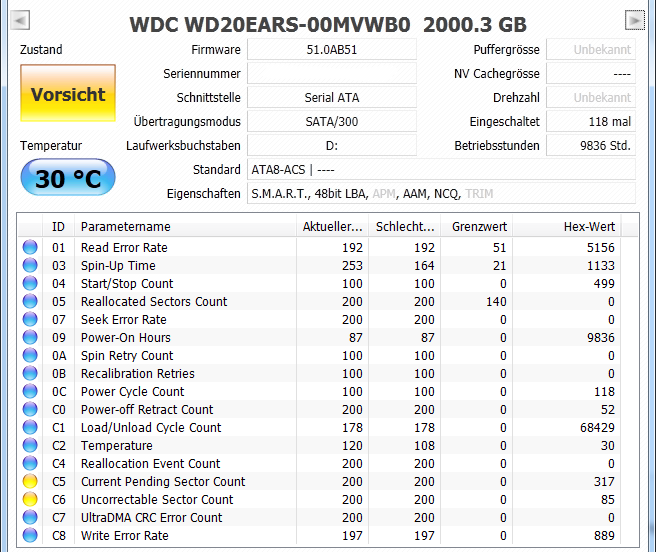

Anbei, nach einem kurzen Verify-Test, den ich jedoch abgebrochen habe, ist die Zahl der 'Uncorrectable Sector Count' ein wenig runter gegangen.

Falls alle schwebenden gelandet sind und unter Code 05 keine reallocated eingetragen wurden, dann ist die Platte augenscheinlich völlig in Ordnung. Sollten sich diese wieder vermehren, dann scheint irgendwas das ordentliche Beschreiben zu versauen, entweder mechanische Schwingungen oder Kopf/-Schaltkreis defekt.
800 pendings bei 0 reallocated hab ich zwar noch nie gesehen - davon alleine wird kein Fehlercode für die RMA generiert, fürchte ich. Vor allem. wenn die jetzt alle verschwinden.
Also hier ein paar Dinge:

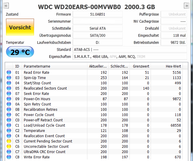

1. Da ich mir nun eben nicht sicher war, dass das mitm erase auch wirklich klappt, habe ich einfach mit windows ein zero format durchgeführt 'format d: /fs:NTFS /p:1'
2. woher nehmt ihr die 800 Pending Sectors? Hexwert ist doch 317?! Oder meint ihr den C8 Wert?
3. ich habe nochmal ein neues Bild angehängt. So sieht es aktuell aus. Ist doch eigentlich gar nicht soo schlecht? oder?

Mit den 6 nichtwiederherstellbaren Sektoren solltest du jetzt aber einen Grund für RMA haben, falls noch Garantie drauf ist.
Würde ich auf jeden Fall machen, da die Zahl der schwebenden und unkorrigierbaren Sektoren jetzt höchstwahrscheinlich weiter ansteigt.
