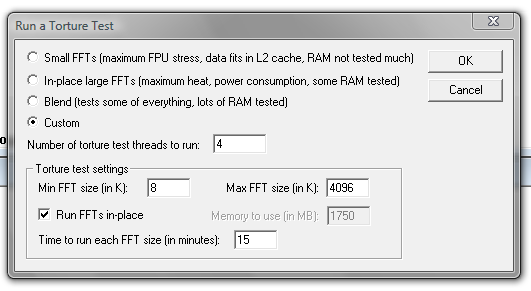

@aiman abdallah: Prime einfach öffnen, dann "just stress testing" wählen und folgende Einstellungen auswählen (siehe screenshot unten, die Min und MaxFFTs können bei Dir andere Werte haben, ist ok). Dann auf ok und Prime startet.
