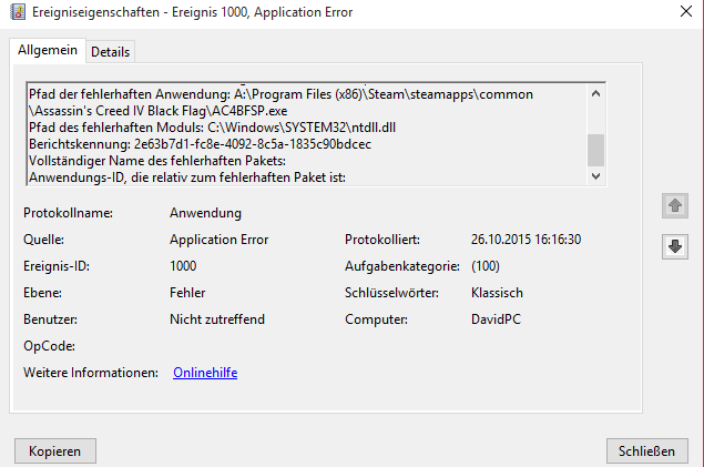

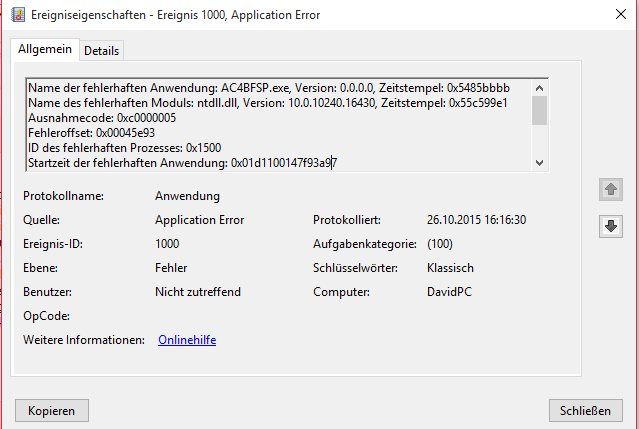

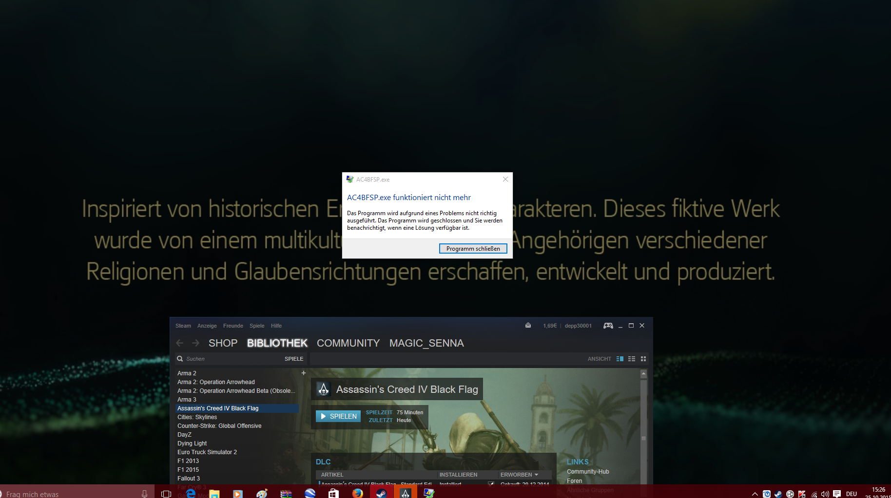

nachdem ich noch etwas "genauer" recherchiert habe, möchte ich meine Frage noch einmal verständlicher hinschreiben. Also, ich habe meinen Computer gewechselt. Früher hatte ich einen i5 mit Windows 7. Wenn man zockt darf da natürlich Steam nicht fehlen ;) Dort befanden sich Spiele wie Assassins Creed IV: Black Flag, Far Cry 3 etc. Nach 5 Jahren hat man einfach gemerkt, dass die neuesten Spiele einfach viel zu herausfordernd sind. Somit habe ich mir einen neuen Gaming PC zugelegt (i7 6700k mit Windows 10). Es war kein Upgrade, sondern eine komplett neue eigenständige Installation des Betriebssystems. Die wichtigesten Daten auf den neuen Computer habe ich ohne Partitionsmanager gezogen. Darunter auch Steam mit dem "steamapps" Ordner, damit ich nicht wieder alles neu herunterladen muss. Nun habe ich das Problem, dass wenn ich Far Cry 3 oder Assassins Creed IV Black Flag starten möchte, eine größere Fehlermeldung erscheint. Bei beiden dieselbe. Anbei habe ich Bilder hochgeladen, dann könnt ihr sehen was ich meine. (Alles aus dem Ereigniseigenschaftenprogramm entnommen).

Ja, den Kompatibilitätsmodus habe ich auch ausprobiert- Jedoch ohne Erfolg. Also die Momentane Lage ist, dass ich mit Steam auf :A und der Spielebibliothek von Steam auf :A, also der HDD bin. Da befindet sich ebenfalls Uplay. Die Spielebibliothek von Uplay ist allerdings auf :C, also der SSD. Beim umbenennen der Laufwerke kommt der Hinweis, dass einige Laufwerksnamenabhängige Programme nicht mehr funktionieren könnten. Da traue ich mich nicht so sehr etwas zu ändern :/. Bei der Fehlermeldung erscheint mir, dass eine gewisse ntdll.dll Datei kaputt sei.....?
