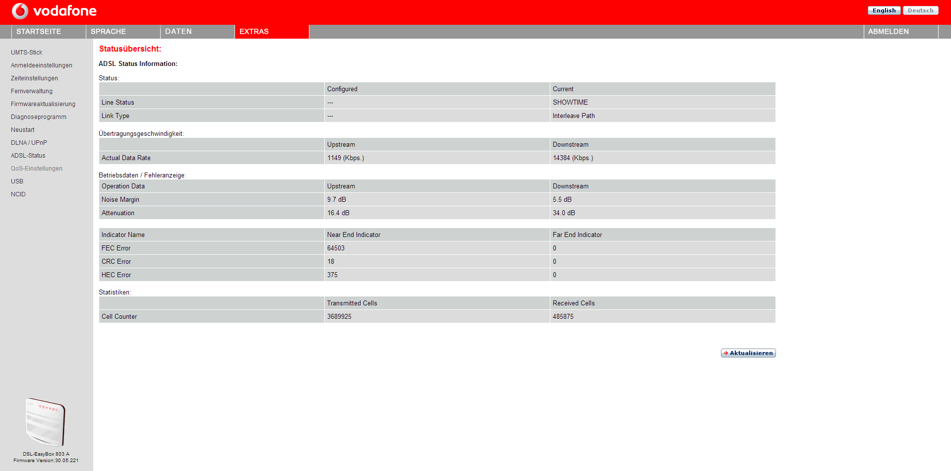

Mich wundert es, das hier noch niemand auf die Idee gekommen ist, mal nachzusehen, wie gesynct wurde.
Also mal im Webbrowser http://192.168.2.1 eingeben und mit Nutzerdaten anmelden.
(Standard ist folgendes: Benutzer "root", PW "123456")
Natürlich ohne ""
Dort dann mal oben auf den letzten Reiter gehen (sollte EXTRAS sein, oder so). Dann auf ADSL Info
Das bitte einmal screenshotten :)
Bitteschön :)

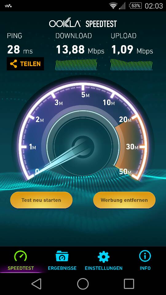

Ich hoffe, dass ich bald wieder 600 kb/s upload habe, denn die Videos brauchen wie geschrieben länger als n Tag ... :/
Leider sind bei mir nur max. 16k möglich und das, obwohl ich keine 10 min. von Frankfurt, Wiesbaden und dem Flughafen wohne... :mad:
Dort ist eigentlich alles in Ordnung.
Zumindest zu weit, wie ich es per Handy sehen kann.

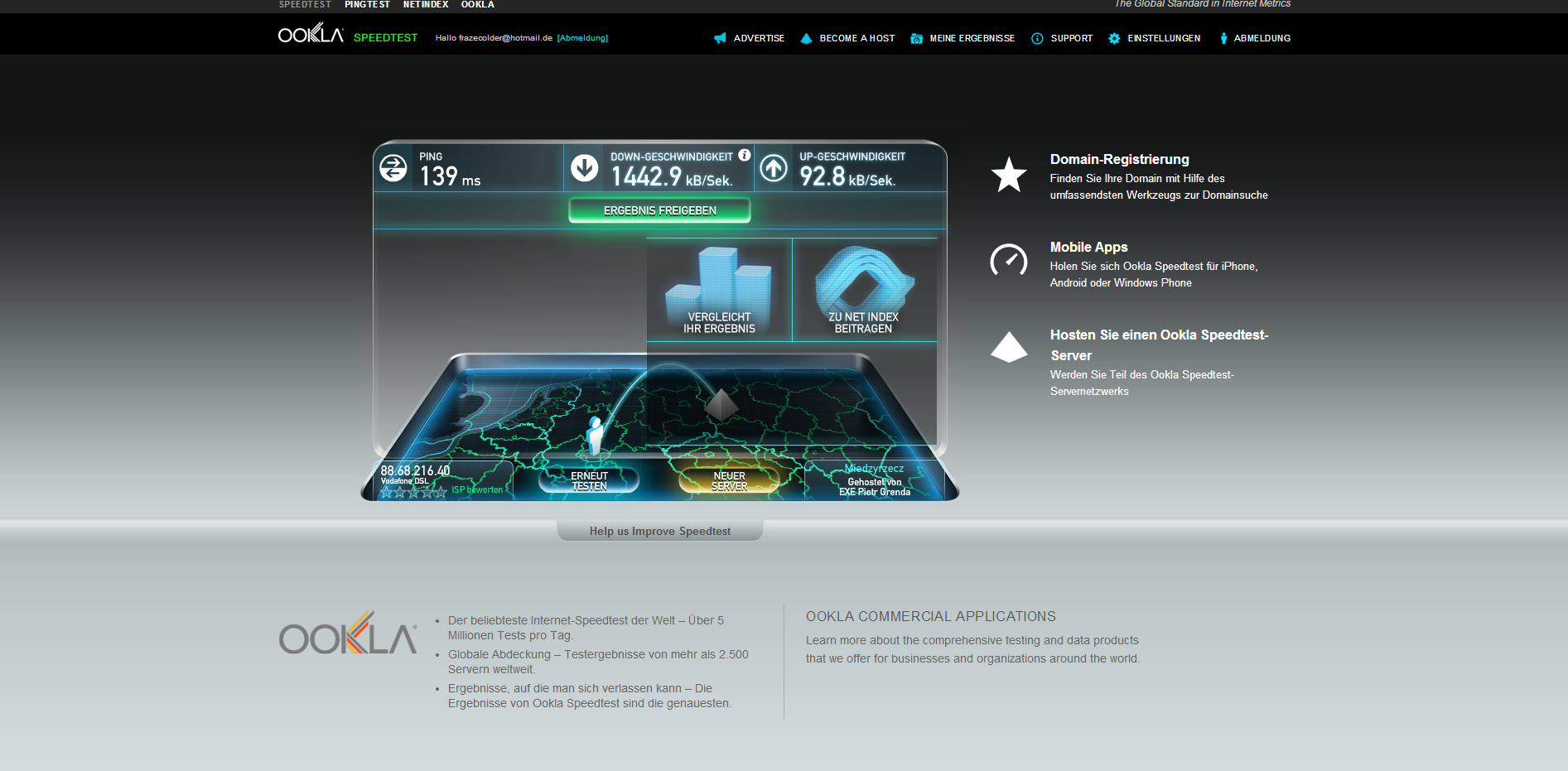

Aber ihr seht, dass der Upload zu Slow ist, ich schätze, dass meine Verbindung fällt, da die ganze Bandbreite in Anspruch genommen wird (100 kb/s), obwohl ich 600 hätte ...

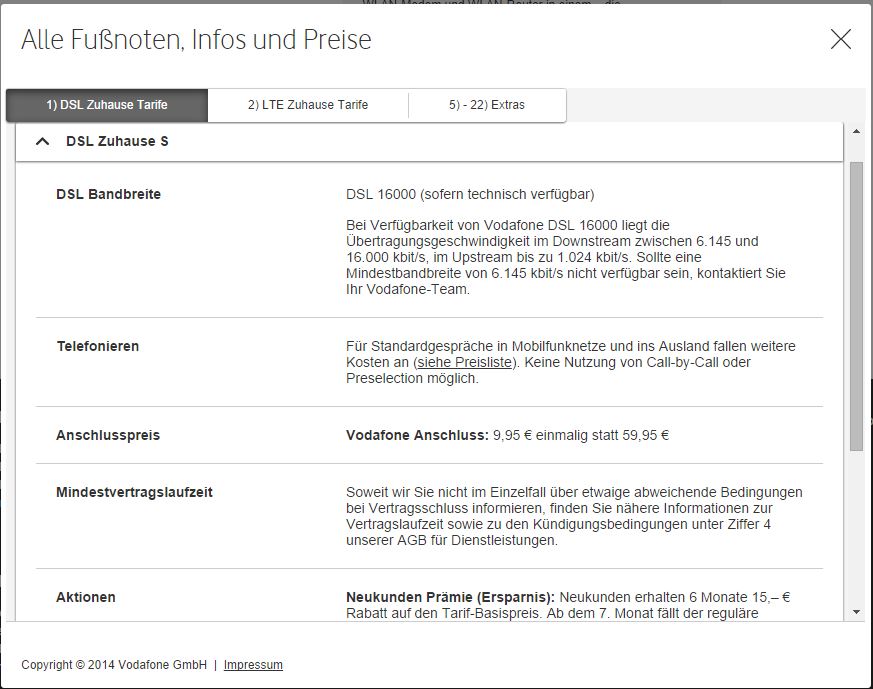

Bis auf den schlechten Ping finde ich die Werte eigentlich ganz ok, könnten ein Bisschen besser sein, sind aber noch im Rahmen. Was steht in deinem Vertrag? Bis zu 16/1 mbit down/up wahrscheinlich. Dann sind ~100-120kb/s vollkommen i.O.. Die 600kb/s von früher waren meiner Meinung nach einfach eine Nettigkeit von Vodafone als die Leitung noch nicht so ausgelastet war. Ist der Ping immer so hoch?

Die Messungen sind in Bit, warum sollen bei Dir 16 Mbit/s OK sein und beim TE 1442 Kbit/s wenn er auch ein bis zu 16 Mbit/s Abo bestellt hat? Das sind knapp 10% vom max Möglichen, das ist auch für ein Consumer Anschluss zu wenig.

Ich an deiner Stelle würde mich von den 600kb/s gleich verabschieden. Die wirst du wohl nicht mehr bekommen. Außer Vodafone bietet spezielle Verträge an, bei denen mehr Upload als im Standardpaket zugesichert wird. Denn im 16Mbit Vertrag sind nun mal nicht mehr als die "bis zu 1024kbit/s" garantiert. Alles darüber ist reiner Bonus und wurde früher gewährt, als noch genügend Kapazität da war.
Das sein Downloadspeed nicht ganz die volle Bandbreite errreicht ist zwar ärgerlich, aber bei bestimmt >90% der Haushalte so, dass nicht die 100%ig versprochene Bandbreite ankommt. Außerdem halte ich von diesen Speedtests nicht allzu viel. Das lässt sich am einfachsten durch das laden einer großen Datei und einer Stoppuhr feststellen und ist auch einigermaßen genau. Und zeig mir mal bitte jemanden, der einen 16Mbit Tarif hat und bei dem reale 2,0MB/s ankommen. Das sollte nämlich ankommen wenn alles ideal läuft.
Auch bei mir kommt nicht die volle Downloadrate zusammen, obwohl die FritzBox mit 16,7Mbit/1,2Mbit synct. Und? Könnte auch schlechter sein. Ich wohne auf dem Land und da ist es nun mal nicht besser.
Sein Uploadspeed könnte besser sein, kommt aber wie mehrere Vorposter schon beschrieben haben daher, dass die Leitungen zu verschiedenen Tageszeiten unterschiedlich stark ausgelastet sind. Da hilft nur wie oben schon beschrieben zu mehreren Tages- und Nachtzeiten testen. Falls der immer so gering ist, einfach Vodafone solange nerven, bis die was unternehmen.
