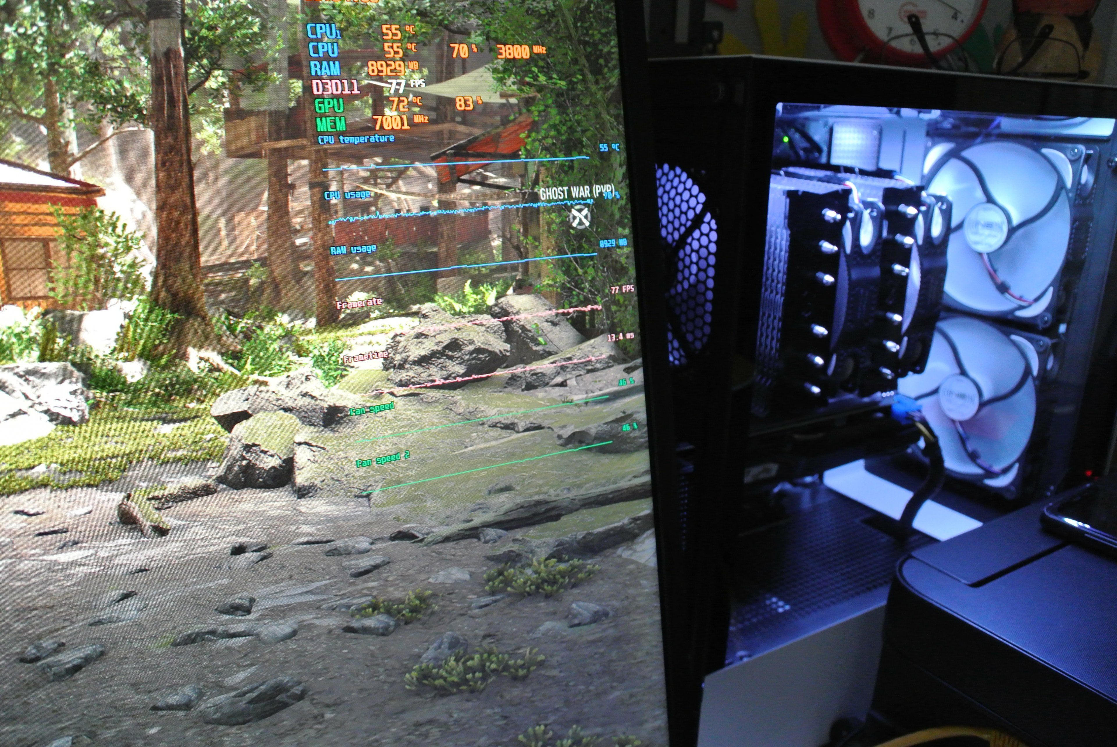

76 Grad ingane erscheint mir etwas hoch. Welches Gehäuse verwendest du und wie ist die Lüftung aufgebaut?
Weil mehr als 60 Grad habe ich eigentlich nie. Habe allerdings die Lüfter mit Blacknoise Eloop B12PS ersetzt, die original Lüfter passten farblich nicht ins Bild und sind lauter bei gleicher Leistung/Drehzahl.
Das ist mal Breakpoint maxed out in 1080p mit nem R5 3600 und ner RTX2060Super. Das Gehäuse hat 2x 140 mm einblasend 1x 120 mm hinten plus 1x 140 mm oben ausblasend. Alles bei niedriger Lautstärke

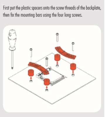

pietcux schrieb:
Also ich habe die Lüfter zuerst montiert und dann den Fuma 2 auf den Prozessor gestellt. Im h510 ist es ja recht eng, da mußt du genau schauen, dass die Schrauben über den Löcher landen. Eventuell baust du die Graka nochmal aus. Dann erst eine Seite ein wenig anziehen damit die andere Schraube noch leicht fasst.
Du nutzt die AM4 Backplate, die mit dem Board gekommen ist. Die schwarzen Abstandshalter mit der Gummiseite nach oben. Die Backplate wird nicht gehalten. Du musst sie selber von hinten halten und die erste Schraube mitsamt der Querspange und dem schwarzen Abstandshalter einbauen. Ziemlich weit anziehe, zweiten Abstandshalter unter die Querspange Schraube rein und festschrauben. Nun ist die Bachplate fest, die zweite Querspange ist dann recht einfach.
Die Lüfterkabel habe ich oben komplett ausgeleitet und dann die Stecker wieder rein und so kurz wie möglich eingesteckt. Also die Lüfter mit Kabelanschluss am Mainboard oben.
Sind ein paar Nicklichkeiten, besonders das Backplate / Querspangen Gedöns, es lohnt sich aber, der Lüfter ist ein Hit.
Wie gesagt, das Gummi nach oben.

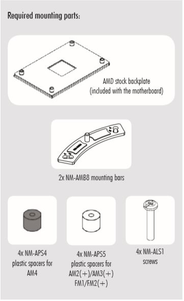

Nochmals herzlichen Dank für diese Ausführungen !, bin aber immer noch etwas verwirrt. Meine Suche nach aussagekräftigen Youtube-Videos war bisher erfolglos, insbesondere die richtigen Schritte zur Montage der Backplate mir vor Augen zu führen...wenn es da 1 - 2 Video-Clips (auch in englisch) geben würde, dann wäre das schon einmal eine große Hilfe, ??? vielen Dank !

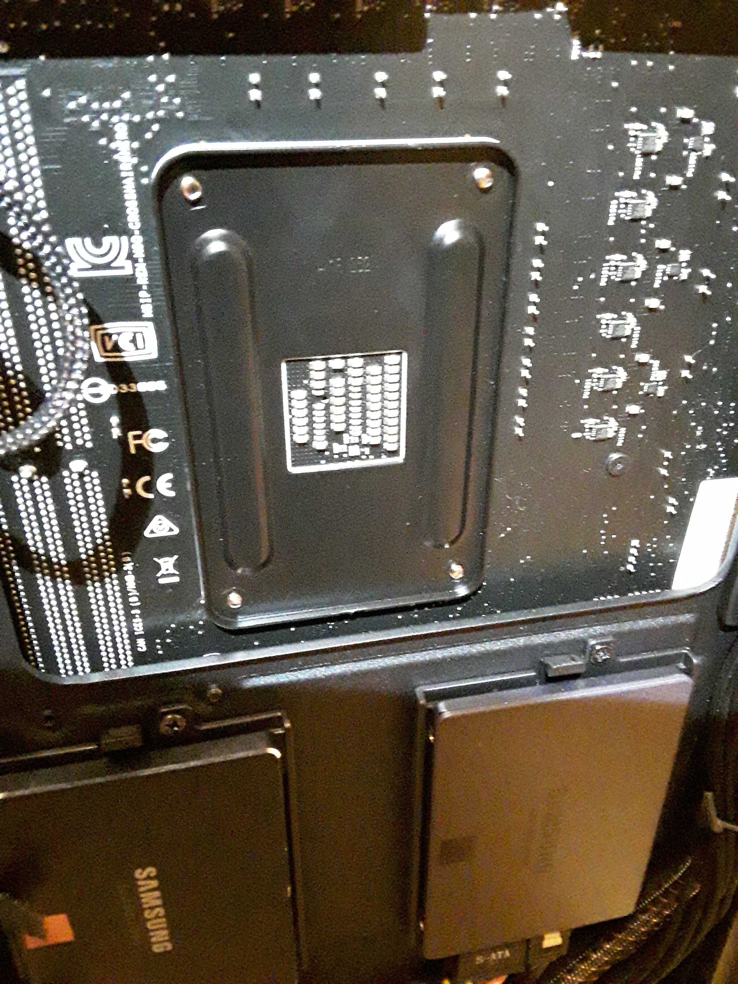

Du musst die AM4 Backplate verwenden, die an deinem Board montiert ist.
Darauf montierst du dann den Rahmen um die CPU, woran der Fuma letztendlich verschraubt wird. Bitte schau dir die Bilder in der Anleitung sehr genau an. Du kannst diesen Aufbau ja zuerst ohne das Board testen. Du schaffst das.
Reaktionen: Cobra975
Danke: Jetzt müssen sich meine kleinen grauen Zellen mal richtig anstrengen !

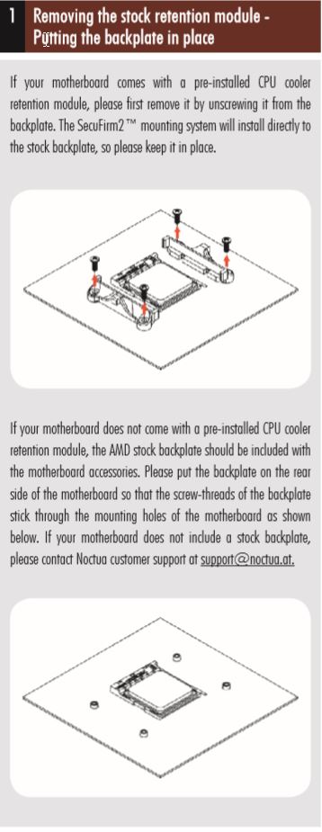

@Cobra975
Leider habe ich die Anleitung nicht online gefunden, aber alleine das Video hier ab 3:00 zeigt es recht schön:
Backplate dranlassen, von vorne Plastikpöpsel druff, Metallschiene druff, festschrauben.
Die Backplate passt doch sowieso nur in einer Ausrichtung..?
Ein anderes Video für die Montage auf Intel wäre von OverclockersClub und da ist die INTEL-Backplate ab 5:50 erklärt - die du für AM4 nicht brauchst.
Restlicher Aufbau grob ab 7:00 (wieder Plastikdinger, Metallschiene, verschrauben)

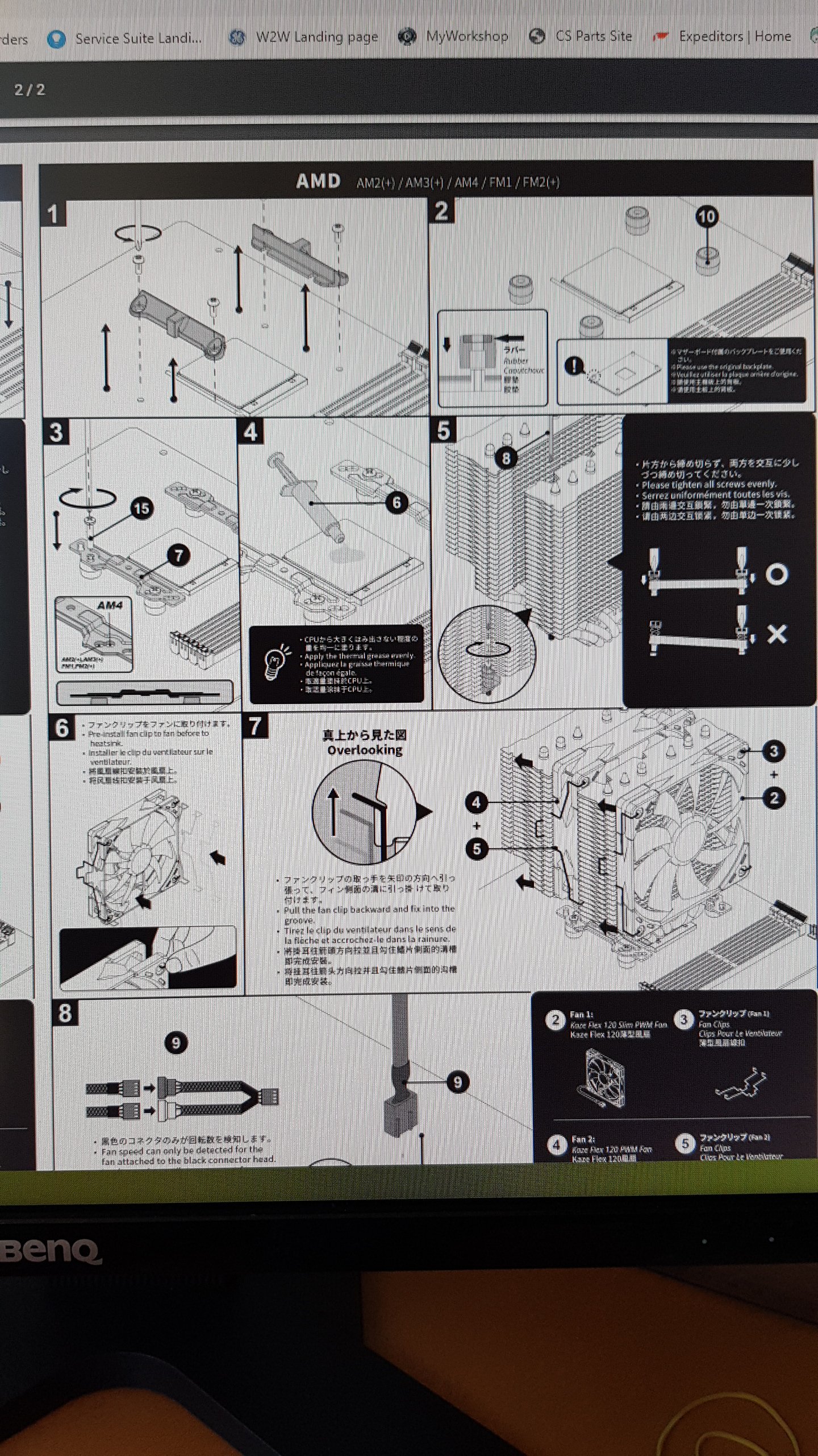

Ich zweckentfremde mal einfach die Anleitung des NH-D15 (ab Seite 5 für AMD) noch:
Dann:
So oder so ähnlich ists beim Fuma auch.
Reaktionen: Cobra975 und pietcux
Bei Schritt 2 setztdu die Abstandshalter auf die kleinen Buchsen der Backplate. Backplate von hinten festhalten und Abstandshalter drauf. Gummis in den Abstandshaltern nach oben. Ich habe erstma eine Schraube 15 mit der Querspange 7 recht fest gezogen, damit die Baseplate nicht immer wieder abhaut. Dann die zweite Schraube auch festziehen. Dann die andere Seite, einfach, da nun die Backplate fixiert ist.
