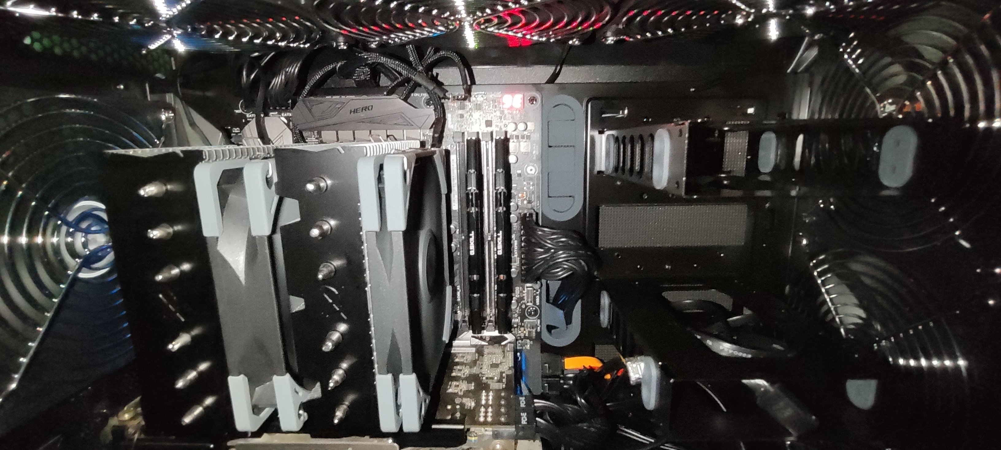

Stimmt was nicht mit dem Hitzkopf? Gehäuse Lüftung ist großzügig mit jeweils 4x140 einsaugend und 4x140 rauspustend. Es sind keine weiteren Wärmequellen wie Festplatten vorhanden.

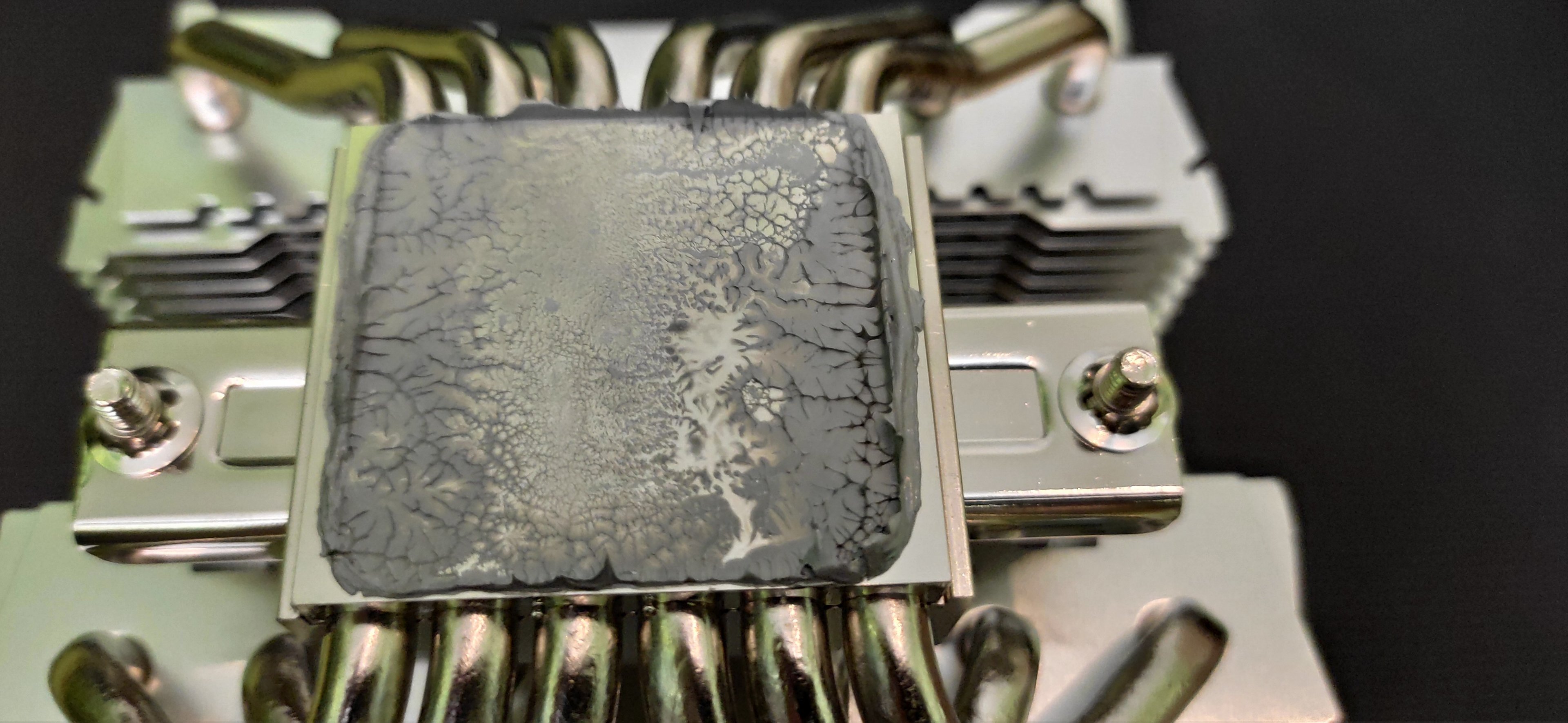

Habe Mainboard & CPU Kühler komplett neu montiert. Wärmeleitpaste war tatsächlich etwas zu viel, wie man sieht ging der Überschuss durch den Anpressdruck einiges daneben. Auch wenn gut verteilt gewesen beim ersten mal durchs verstreichen, wie beim abnehmen gut zu erkennen.
der 2. Versuch mit diesmal X Wärmeleitpaste... Hat es beim zweiten Versuch mit wesentlich weniger Paste keinen wirklich Messbaren Unterschied bei der Temperatur gebracht. Wobei nun allerdings unter Last auch eine Stunde stabil bei 3,9 auf allen kernen aushält. der Fuma allerdings hörbar bei 100% pusten muss. Hat es letztlich doch einen stabilen Takt gebracht, auch wenn mir mehr von versprochen hatte.

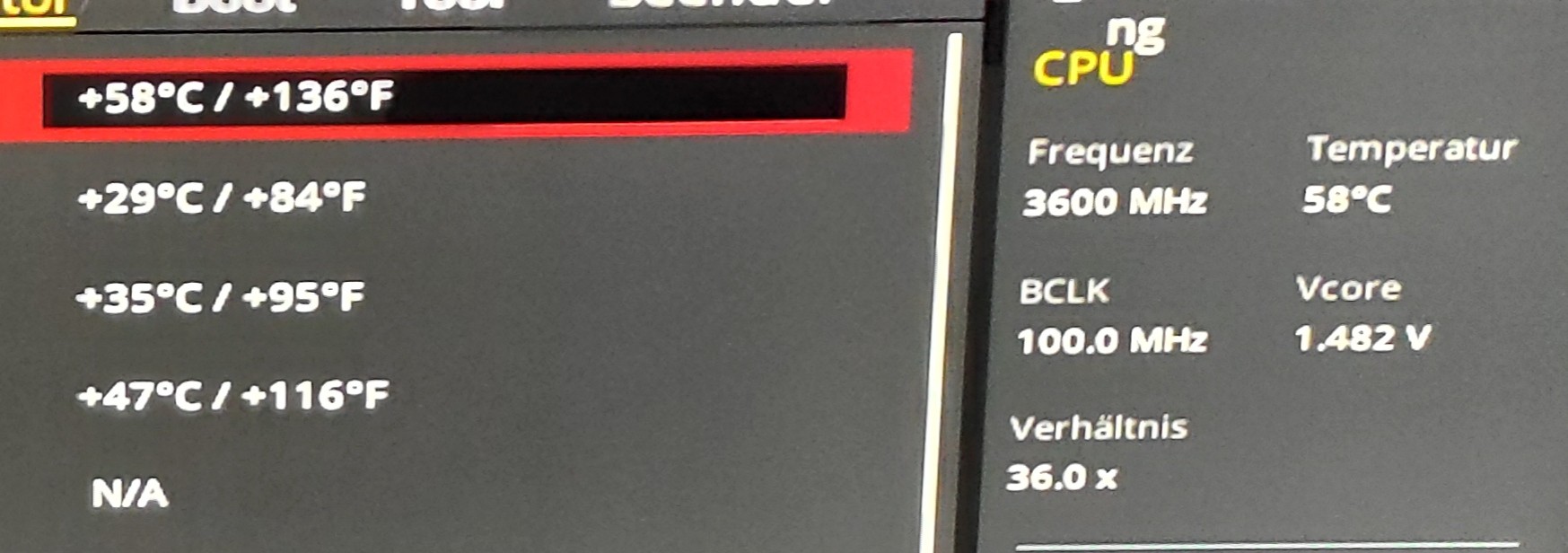

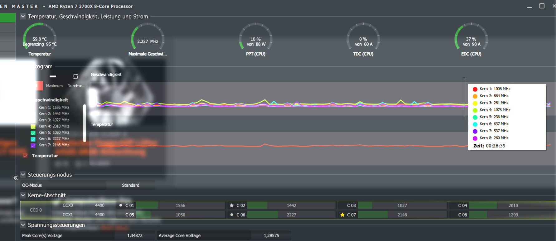

53-68°C im "Idle" klingen nicht gesund.

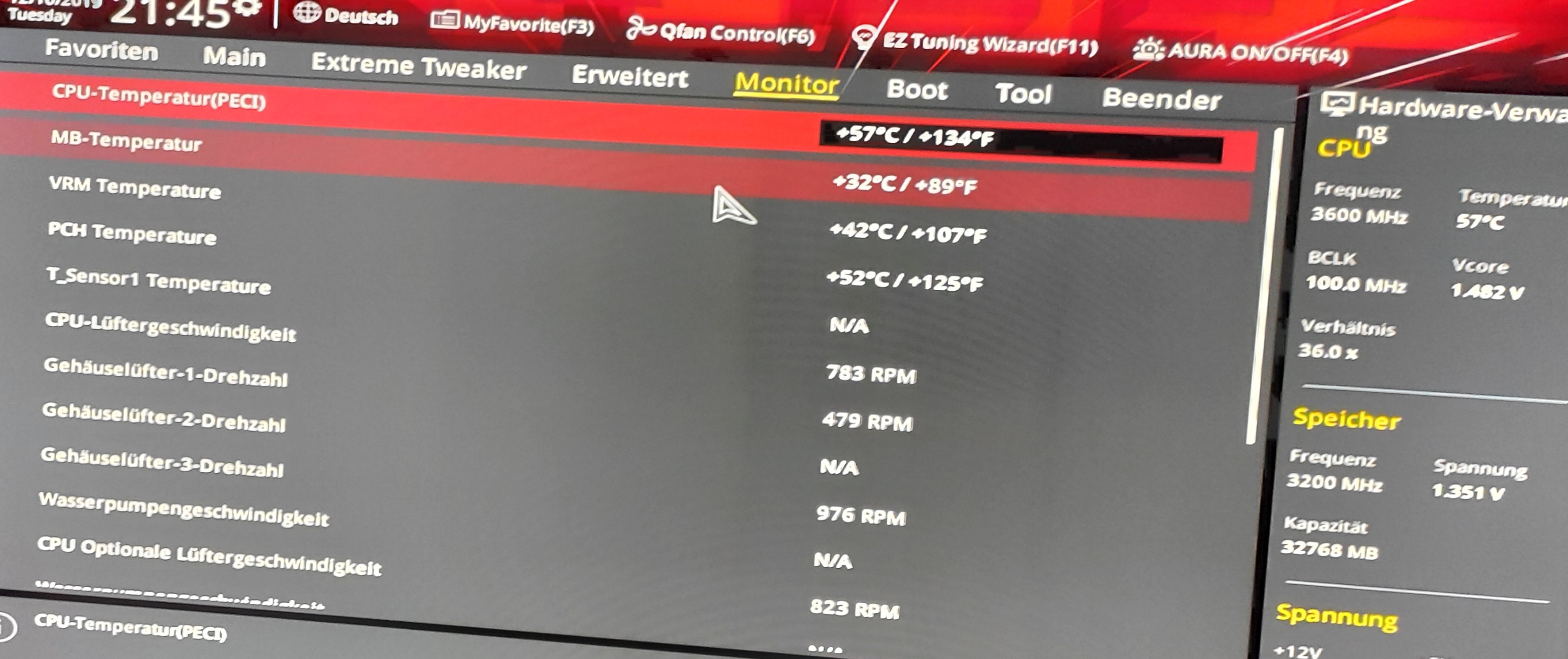

Im Augenblick nachdem ersten einschalten direkt 57° laut UEFI. Moment später auf bereits 60°. :heul:
FumaPuma schrieb:

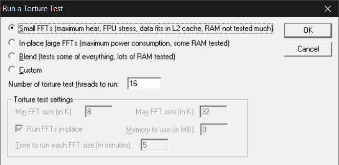

16 Threads stressen lassen. Mit dem Boxed-Kühler hatte ich das bei so 80° abgebrochen (die Temps stiegen weiter). Mit dem Fuma2 sind ist die CPU nun bei 66° stabil.
Bei mir sind es mit selben Lüfter und CPU nachdem er einen Tag ausgeschaltet sind, direkt im uefi nachdem Boot schon 58°. Auf dem Win Desktop im Idle rund 60-65° bei 700-800/U min..

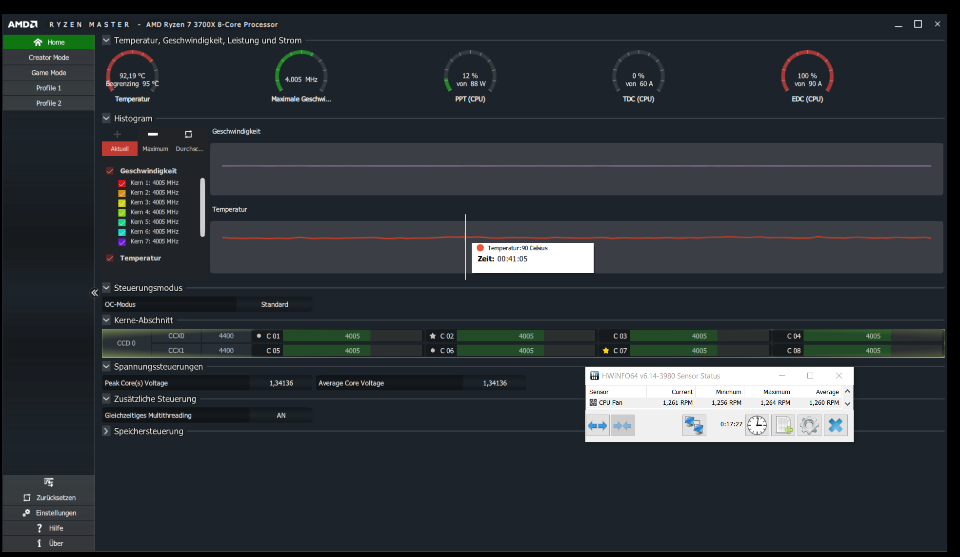

Beim Stresstest auf allen Kernen klettert er innerhalb weniger Sekunden direkt auf 95° während der Lüfter auf 1260/U min. hochdreht und verbleibt so bei 92-94° der Turbotakt bleibt dementsprechend unter 3,8-4GHz aufgrund thermischer Drosselung.

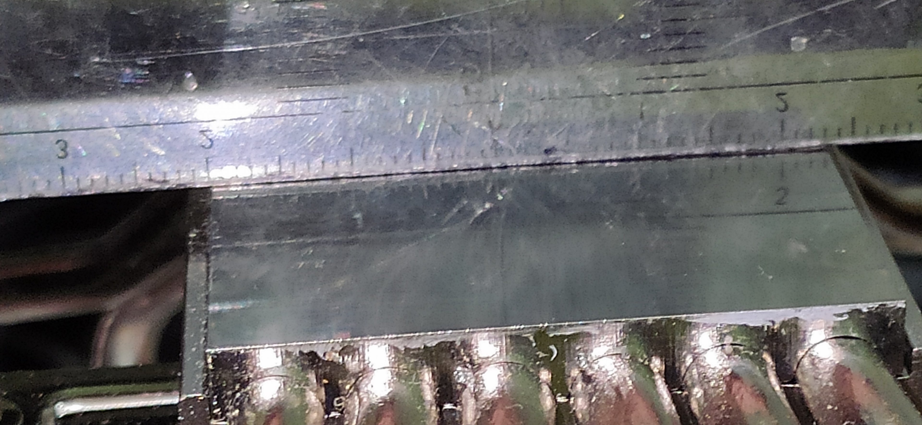

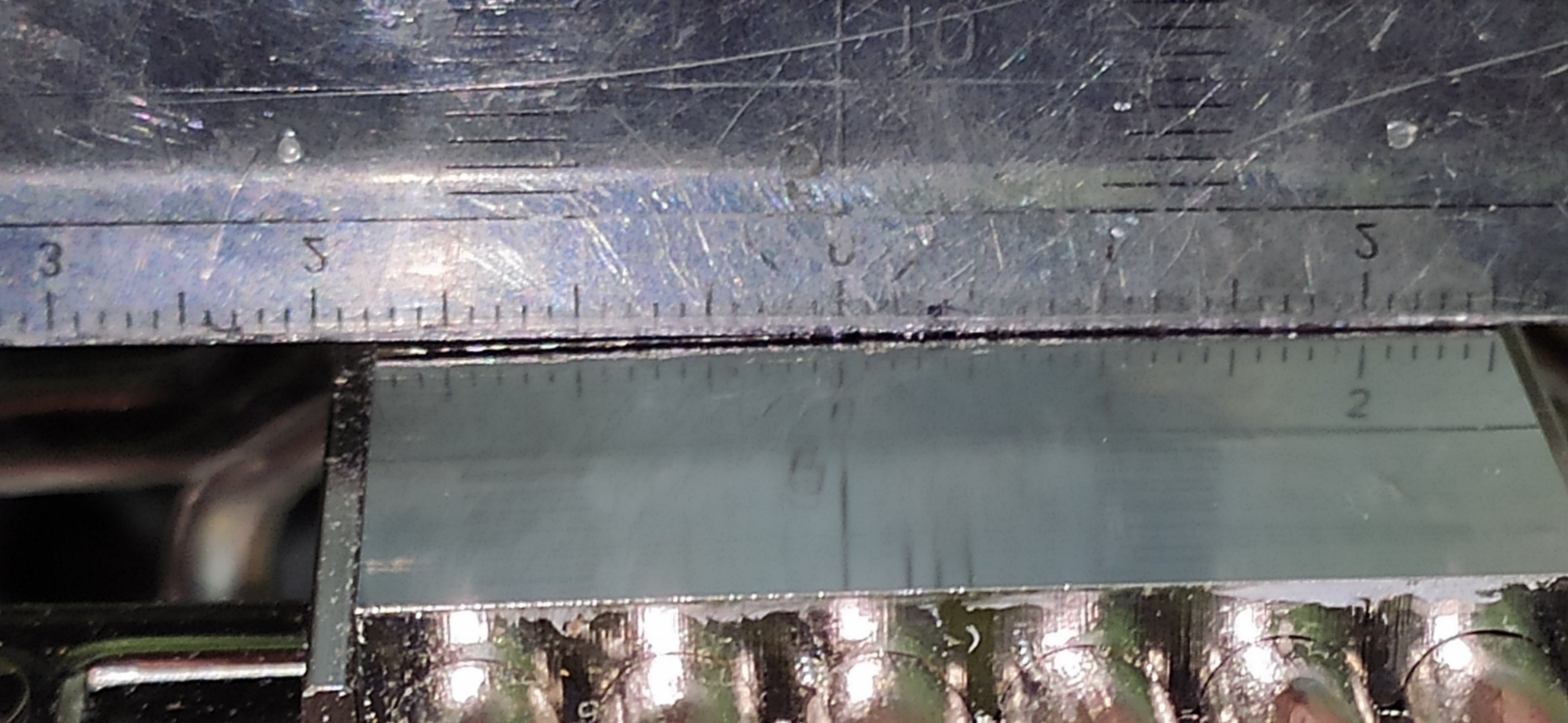

den Fuma2 zugelegt. Leider musste ich feststellen, dass die Auflagefläche auf dem Prozessor nicht eben ist. :heul:
Kann ich genauerem hinsehen bestätigen, auch wenn schlecht abzulichten.

60°C kurz nach dem Einschalten finde ich immer noch exterm merkwürdig. Guck mal hier:
Igor hat den Ryzen 3000 OHNE CPU-Kühler laufen lassen und mit der Wärmebildkamera gemessen.
Rechne für den Die 10-15 Kelvin drauf.
Wenn ich so grob überschlage, braucht sein Ryzen 19 Sekunden um die 60°C zu erreichen (Hotspot zeigt ~45°C + 15 Kervin).
Wie soll das mit einem guten aktiven Luftkühler schlechter laufen?^^

Was meinst du mit "unter Last 3,9GHz für 1 Stunde"? Welche Last lag an?
Für Extremstlast, habe extra Prime95 als CPU Stresstest laufen lassen. Um einen Vergleich mit den "primestable" Werten anderer User zu bekommen. Bei dieser Dauerbelastung pendelt sich der Takt nach einer Stunde bei 3,9GHz ein. (bleiben 300MHz Turbo)

Precision Boost Overdrive stand auf Auto nun disabled. Kein Unterschied. War demnach deaktiviert.
Da sollte der eigentlich einen kühlen Kopf bewahren, wo der Fuma2 nun quasi umzingelt inmitten von Gehäuselüftern sitzt.
Der Scythe Slimlüfter dreht immer bisschen schneller 40-50 /U min als der in der Mitte des Kühlers.

Also mein R5 3600 idelt auf 45 Grad bei 3913 Mhz auf dem gleichen Board mit zwei NB-Eloop B12PS pwm @ 850 upm. Mit Prime 95 @ 12 threads sieht es dann so aus:
Also ich denke irgend was ist in deinem Setup falsch. Nach einiger Zeit sitzt die Temperatur der CPU bei 84 Grad.

Laut deines Bildes mit der WLP auf der CPU ist genau an der Stelle, an der die CPU-Die sitzt, viel zu viel WLP.
Bei dir ist die Fläche des Kühlers sehr krumm und da die Schrauben genau mittig sind, kommt an der Stelle mit dem CPU-Die zu wenig Druck zusammen. Daher würde ich an deiner Stelle überlegen, ob du den Kühler plan schleifst. Du verlierst aber die Garantie und es ist keine leichte Aufgabe.

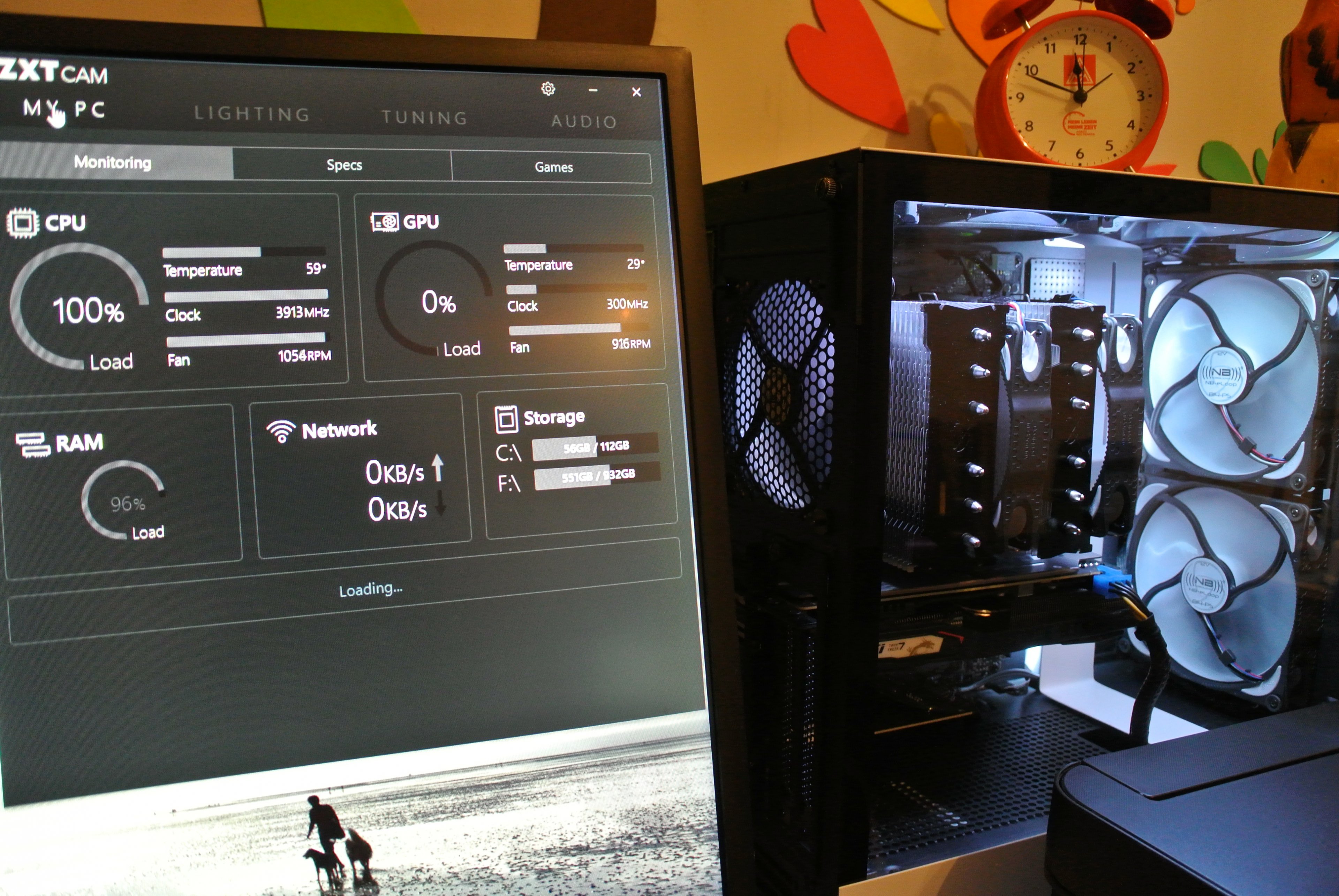

Bei mir liegt der Rechner noch "im offenem Aufbau" auf dem Schreibtisch.
Sdt Fuma 2 Aufbau (also mit mitgelieferten Fans), 3700x, Tomahawk max:
Direkt ins BIOS und die CPU lag bei 28°C (Raumtemperatur irgendwas um die 20° rum geschätzt).
Das stieg dann langsam auf 31 und schwankte anschließend immer zwischen 30 und 31.
Die Krümmung deiner Bodenplatte sieht nicht anders als bei mir aus.

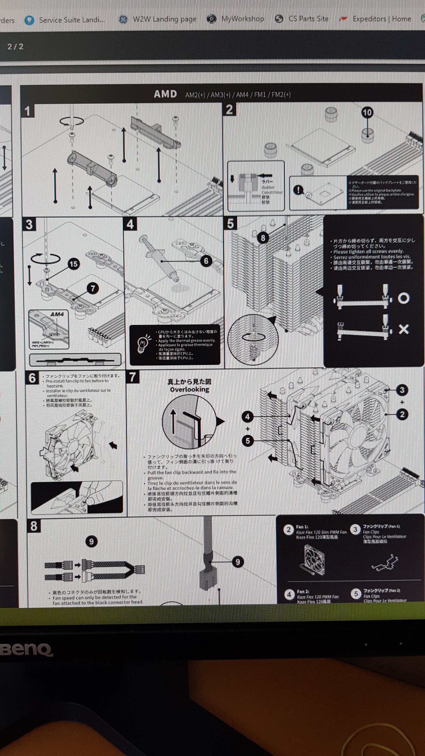

Bei Schritt 2 setztdu die Abstandshalter auf die kleinen Buchsen der Backplate. Backplate von hinten festhalten und Abstandshalter drauf. Gummis in den Abstandshaltern nach oben. Ich habe erstma eine Schraube 15 mit der Querspange 7 recht fest gezogen, damit die Baseplate nicht immer wieder abhaut. Dann die zweite Schraube auch festziehen. Dann die andere Seite, einfach, da nun die Backplate fixiert ist.
Danke nochmals ! Meine ersten erfolgreichen Schritte: die Montage mit der Backplate ebenso mit der CPU hat ganz prima geklappt, dank EURER super Hinweise..... Jetzt kommt der Fuma 2 dran, die Montage der Lüfter ist eigentlich selbsterklärend, aber ich weiss noch nicht, wo ich die Lüfter-Kabel ausführe, oben am Kühlerkopf oder unten am Kühler-Fussende ?, dass möchte ich jetzt berücksichtigen, bevor ich mit der WLP weitermache und den Kühler verschraube....? vielen Dank schon einmal !!!

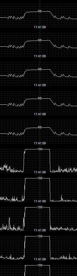

Ein paar erste richtige Daten bei meinem System:
Idle liegt so bei 32°C - 41°C und springt halt dazwischen immer hin und her.
Hab ein paar Mal Cinebench R20 hintereinander durchlaufen lassen.
Beim Start springt er sofort auf ~60°C und geht dann so langsam hoch auf 65.
Nach ein paar Durchläufen zeigt mir HWMonitor 68°C als Maximalwert an... kann aber nur ein kleiner peak gewesen sein, denn als ich weiter geguckt habe, lag die temp wieder bei ~65°C

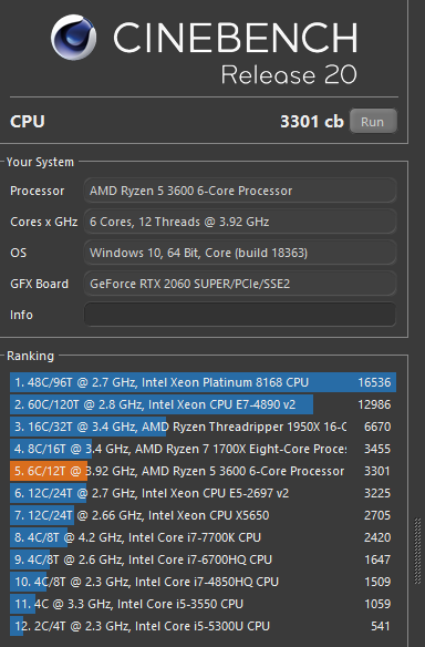

Cinebench R20 CB auf dem R5 3600 Score 3301 cb
