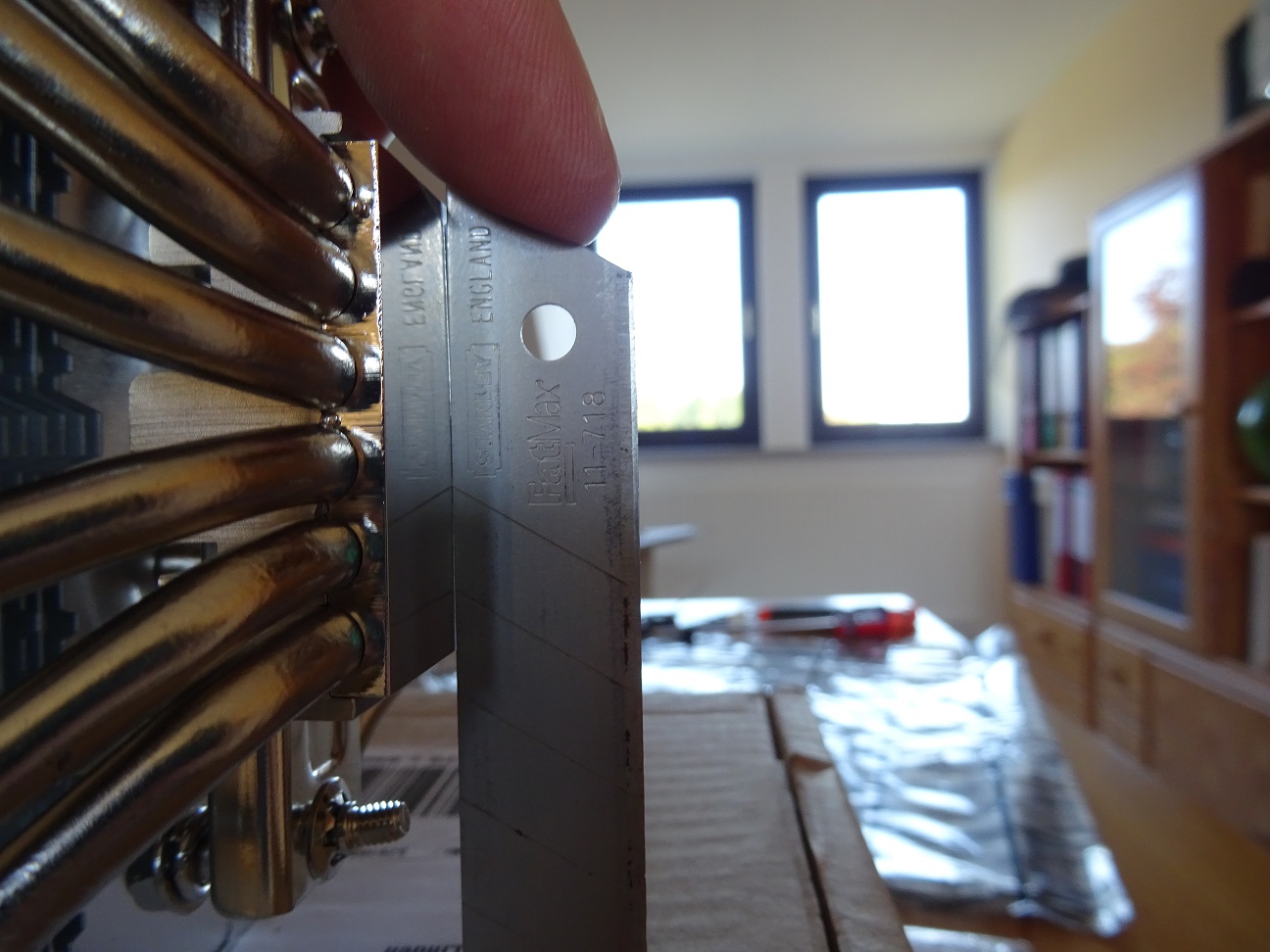

Ich musste meinen Fuma 2 nochmals abnehmen und sah, dass eine Ecke gar keine WLP abbekommen hatte. Danach hatte ich die neue WLP besser verteilt und neu montiert. Vielleicht hätte ich ihn auch prüfen sollen...
Mein Fuma hat auch keine grade Platte. Die Temperaturen sind ein paar Grad besser als mit dem Mugen 5 PCGH. Schätze, dass wir korrekt so sein 🤷‍♂️
Das ist ja schräg. ob das nun ein Feature ist, dass wird wohl nur der Hersteller verraten? 🤷‍♂️ Habe beim auspacken ehrlich gesagt nicht darauf geachtet...

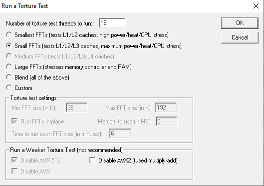

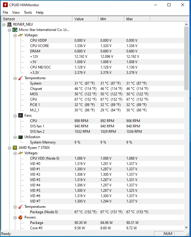

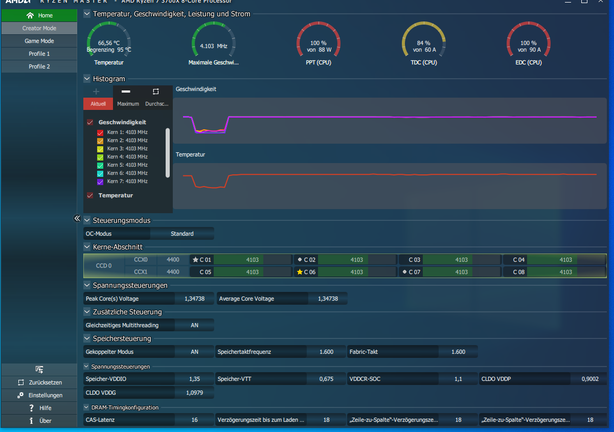

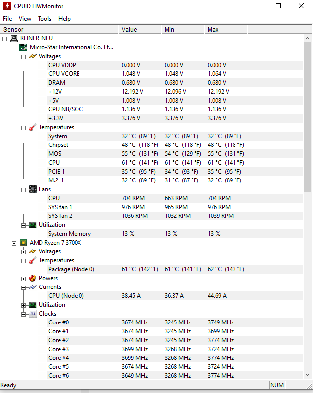

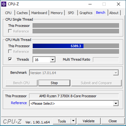

So, das Teil ist nun montiert und ich habe mit CPU-Z mal 16 Threads stressen lassen. Mit dem Boxed-Kühler hatte ich das bei so 80° abgebrochen (die Temps stiegen weiter). Mit dem Fuma2 sind ist die CPU nun bei 66° stabil. Gehäuse ist offen, um den Einfluss da klein zu halten.
Gefällt mir so, habe aber keine Erfahrung mit Benchmarks. Das Bild mit der krummen Platte und die Bilder vom Test habe ich mal angehängt.
Hier das Ergebnis für Prime.

sieht für mich nach "leicht konvex designed für Intel-CPUs" aus. Inwiefern das bei Ryzen problematisch sein kann.. hat anscheinend noch keiner richtig getestet.

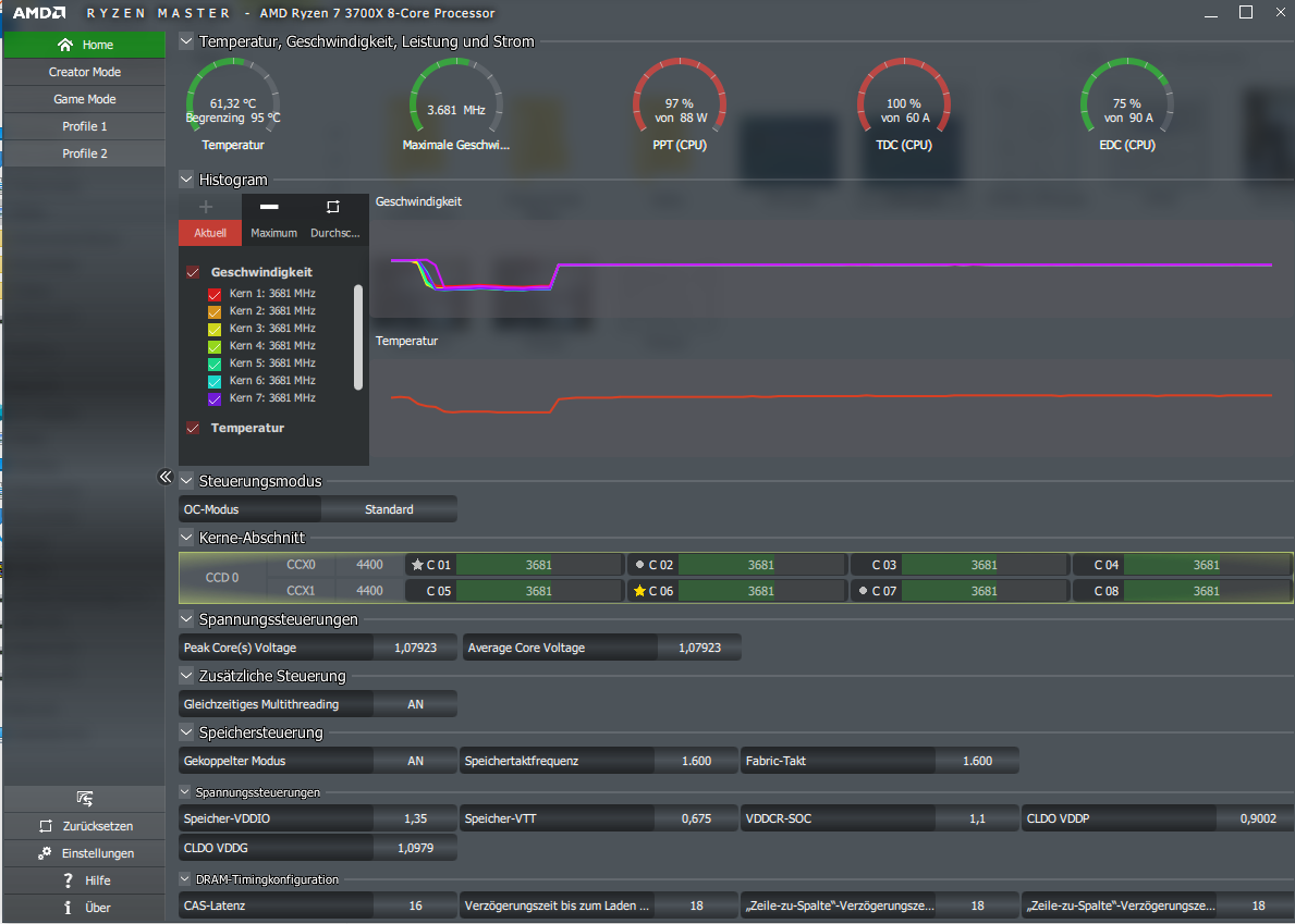

@FumaPuma die temperaturen sehen wirklich gut aus, für nur bei 700 U/Min schön leise und das mit prime! Nun der Temperaturkurve entnehme, das der Stresstest noch nicht alzu lang lief. Sieht dennoch gut aus. Sollte der 3700x nicht eigentlich etwas mehr als 3,68Ghz turbo auf allen Kernen schaffen? Prime95_3.PNG
Die Temperatur am Prozessor hatte sich ja nicht weiter verändert und das Gehäuse war offen, so dass da auch mit keiner großen Veränderung mehr zu rechnen war.
Zwischen den Tests mit CPUZ und Prime gibt es offenbar grundsätzliche Unterschiede. CPUZ brint den EDC auf 100% und Prime den TDC auf 100%. Aber keine Ahnung, was da wie von was abhängt. Ich hatte vorher das letzte Biosupdate auf "AGESA 1.0.0.4 Patch B" gemacht, wo offenbar an dem Boostverhalten herumgedreht wurde.
Mein 3700x geht bei voller Last nicht über 72°C bei geschlossenem Gehäuse. Beim Mugen 5 PCGH ( mit grader Platte ;) ) waren es wenige Grad mehr. Meine CPU wird aber wohl generell wärmer, als die von anderen. Interessant ist auch, dass die CPU, sobald Volllast anliegt, direkt auf 70°C springt und nur geringfügig wärmer wird. Sobald die Last weg ist, fällt die Temperatur direkt auf unter 40°C. 🤷‍♂️

Hier wurde in einem Test auch die Krümmung in der Bodenplatte erwähnt: https://www.tweaktown.com/reviews/9223/scythe-fuma-2-cpu-cooler-review/index3.html
"The copper portion of the base is convex in its shape"
Sollte also kein "Fehler" sein.
@FumaPuma, wäre natürlich ideal gewesen, wenn du die Temps vor und dann nach dem geradeschleifen getestet hättest :D
Aber mit der "krummen" Platte hast du das Teil nie montiert, oder?
So wirklich schlimm scheint das aber wirklich nicht zu sein.
Kann auch online keine Threads finden, in denen von großen Problemen bei Ryzen 3 in Verbindung mit gewölbten Bodenplatten bei Kühlern gewarnt wird... haben ja so einige Kühler.
Reaktionen: RECHENKNECHT2.0
Nein, habe den krumm nie montiert.
Weiter oben hatte ich geschrieben, dass ich versucht habe den geradezuziehen. Ein Konstrukteur hat geschätzt, dass das so 300-500kg Druck waren. Das würde die beiden dünnen Bleche des Kühlers niemals aushalten (geschweige denn die CPU). Die Kräfte, die die beiden Federn da übertragen, liegen wohl eher bei einigen 10 bis wenige hundert Newton. Ich gehe davon aus, dass die Dinger halt ein Fertigungsproblem hatten. Mit meiner Lösung bin ich nun zufrieden.
Vielleicht kann jemand ausrechnen, wieviel Kraft man braucht, um ~8mm Kupfer mit einer Breite von 4cm um 2/10mm zu biegen?
Also wenn die Bodenplatte serienmäßig konvex sein sollte, dann ist der Fuma 2 ein verkappter Intel-Kühler und für AMD suboptimal.

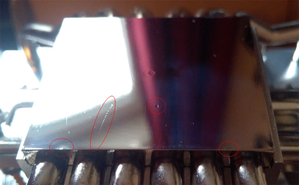

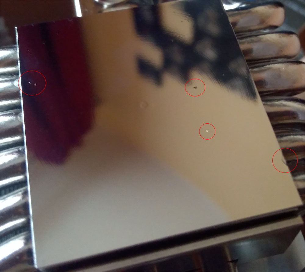

Fuma 2 angekommen, ausgepackt. Schutzfolie der Bodenplatte war schon ab. wtf?
Natürlich Dreck drauf... aber war noch viel schlimmer ist: Zahlreiche Macken und Kratzer in der Bodenplatte.
Erst mal grob das Ding gereinigt, damit ich erst mal unterscheiden konnte, was ist Dreck und was alles Kratzer.
Es sind bei weitem nicht alle Macken auf den Fotos zu sehen... halt nur die größten (ist nicht so einfach eine spiegelnde Fläche abzulichten :p).
Einige kann man ohne Probleme mit dem Fingernagel fühlen.
Ka, bin ich da zu pingelig?
Mein Mugen 2 sieht auf jeden Fall nicht so aus!
btw: Bodenplatte ist wie erwartet auch leicht gebogen.

Ärgerlich so etwas aber ob es im Endeffekt schadet , denke eher nicht
Wenn die Folie schon ab war, dann würde ich den wieder zurück geben. Vor allem, wenn er dann so aussieht.
