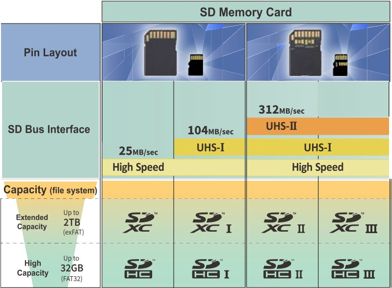

Lassen sich diese Karten so wie es die Grafik andeutet wirklich auch in einem normalen SDXC Kartenleser betreiben?

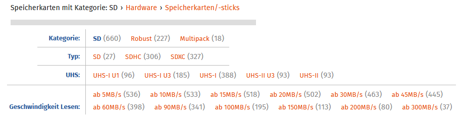

Im Preisvergleich fehlen nicht nur alle SD-Express-Karten, es ist nicht einmal eine UHS-III-Karte zu finden.
Da zudem der Speicherkartentyp SDUC komplett fehlt, kann man die real verfügbaren Karten auch deutlich übersichtlicher zusammenfassen:
Die Endprodukte haben jetzt gut vier Jahre oder drei Generationen Rückstand auf die Spezifikation.

rony12 schrieb:
für breite Akzeptanz könnte sorgen, wenn sie als Fallback einen UHS-II und UH-III Modus einbauen :/
Es wäre schön, wenn das in den neuen Standard 9.0 Einzug finden würde.
Ist doch wohl offensichtlich, dass das nicht passieren wird. Wo sollen die Kontakte dafür untergebracht werden?
Die zweite Reihe Pins wird jetzt für PCIe genutzt.
Irgendwo muss man Einschnitte bei der Kompatibilität machen.

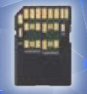

icetom schrieb:
Dachte mir, das ist wie wenn man einfach schnell in paint/ps die Kontakte mehrmals rein kopiert hat. Da könnte man ein meme machen, wo die Karte am Schluss voller Kontakte ist.
Wo wären die Kontakte besser aufgehoben?
