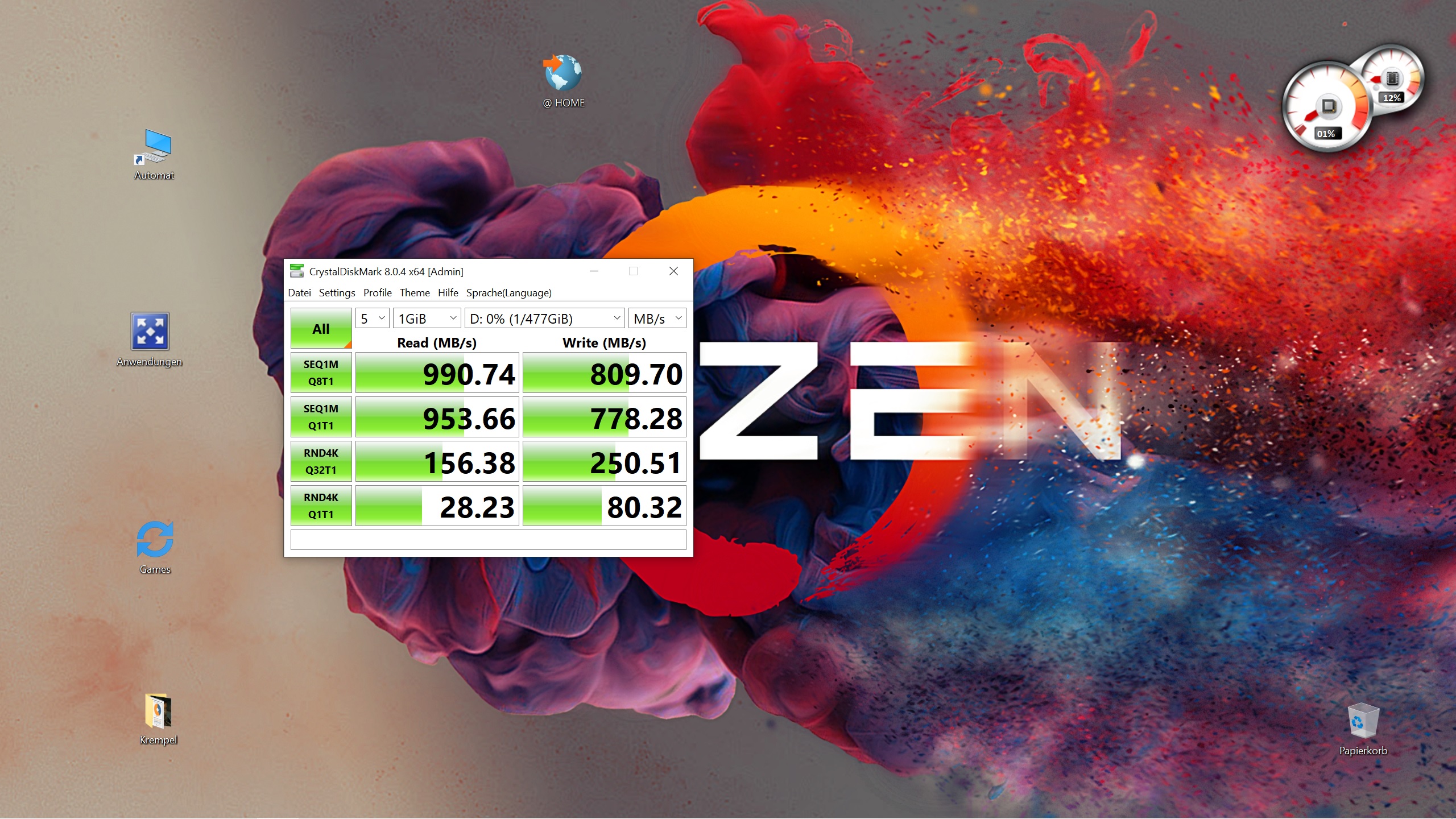

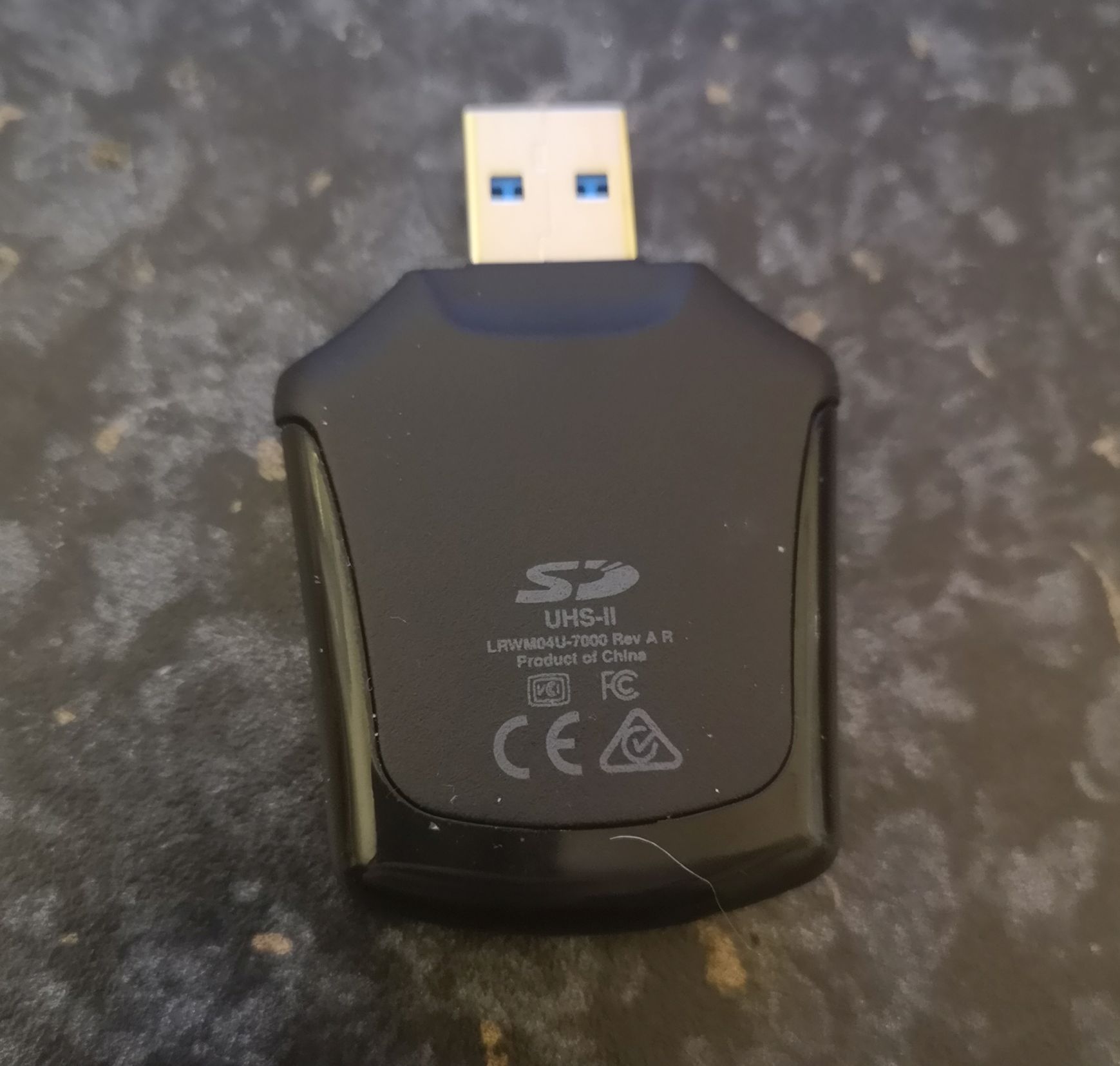

Endless Storm schrieb:
Was ist das denn für ein Kartenleser der dabei war?
Und was ist es für eine Karte?
Ich frage mich nur, wie soll man denn wirklich schnelle Kartenleser finden, wenn es immer Rezessionen gibt, die high speed versprechen...
ist ein lexar professional XC II 300 MB/sek Goldener Streifen an der Seite. Kartenleser war bei der SD-Karte mit dabei.
Weiß aber nicht ob man das Teil auch einzeln kaufen kann.
Der ist bei weitem schneller als mein DLock USB3 kartenleser

Der Lexar Kartenleser, der damals auch bei einer von meinen Karten dabei war, ist bei mir auch der Einzige, der über 200 mb/s schafft. Habe hier noch drei andere rumliegen, die angeblich UHS II können sollen, aber Pustekuchen. Leider ist die Hülle bei meinem Kaputt und einzeln habe ich die noch nicht zu kaufen gesehen.
