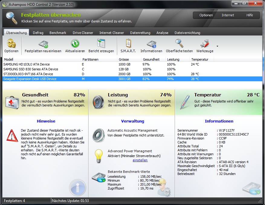

nach aus und wieder an schalten schrie mein HDD Control das die Gesundheits und Leistungs Werte kritisch wären beide unter 80% oberflächen test brauchte nach 5 Minuten sehr viele Sektor Fehler ..daraufhin schickte ich die Platte ein 2 Tage später hatt mir Amazon eine neue geschickt

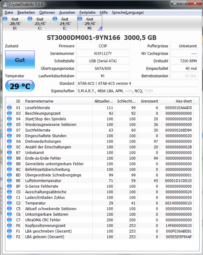

crystaldiskinfo sagt festplatte gut
die werte an sich sehen auch gut aus ?!
aber hdd controll sagt egal bei welchen pc ich die festplatte ansteck das da was nicht gut ist

Schau was die SMART Werte sagen, bei denen ist alles ok, daher ist die Platte auch in Ordnung
Es gibt weder Schwebende Sektoren noch Sektorfehler, wie das Prgramm den Zustand berechnet weiß ich nicht, aber ich würde in diesem Fall IMMER den SMART Werten vertrauen

Da ist alles in Ordnung mit der Platte. Ashampoo interpretiert die Werte falsch ist wie sich da 82% Gensundheit zusammenrechnen, ist mir auch ein Rästel. Deinstalliere den Mist am Besten gleich wieder.
BD High Fly Writes (Übergeordnete Schreibvorgänge), Anzahl der Ereignisse: 1
Bei einem Schreibvorgang war der Schreibkopf ausserhalb seiner normalen Parameter, der Vorgang wird abgebrochen und wiederholt. Starte CDI mit Windows mit und beobachte einge Tage diesen Wert, stellt sich keine Weiteren ein ist das in Ordnung.
Ansonsten sind die SMART Werte bestens.
