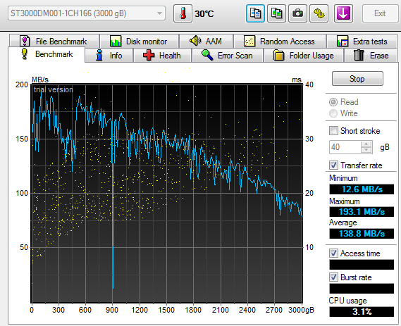

Die einfachen Tests in SeaTools und HD Tune Pro sagen alle OK, Health ist auch OK.
Beim Benchmark in HD Tune Pro sieht man allerdings wohl das Problem.

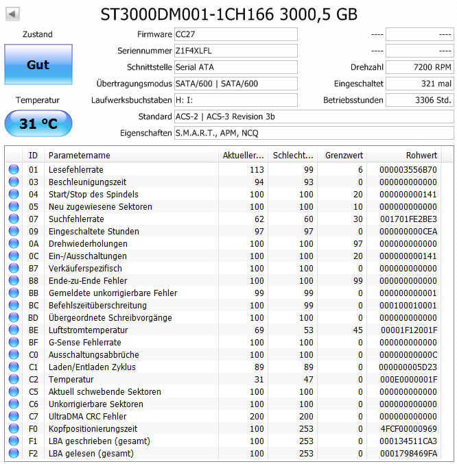

Hier mal der Screen von CrystalDiskInfo:

Bis auf die 23 Suchfehler sieht alles ganz gut aus, aber es gibt viele LadeEndladezyklen, die dürften die Ursache sein. Starte mal wieder CrystalDiskInfo, gehen auf Optionen -> Erweiterte Optionen -> AAM/APM Verwaltung, dann wähle oben die Seagate aus und stellt den Regeler unten für APM ganz nach rechts. Wenn es dann weg ist, solltest Du das dauerhaft einstellen, denn leider hält das so nur bis zum nächsten Neustart, dazu wiederholst Du den Vorgang und dann Optionen -> Erweiterte Optionen -> AAM/APM Autoanpassung anwählen und Optionen -> Mit Windows starten anwählen, damit CDI immer mit Windows gestartet wird und die Einstellungen automatisch vornimmt.
Was mir noch aufgefallen ist: Im Schnitt ist die HDD bei jeder Einschaltung mehr 10 Stunden gelaufen, beachte das die nicht für Dauerbetrieb zugelassen ist und gerade die ST3000DM001 das auch gar nicht mag.
